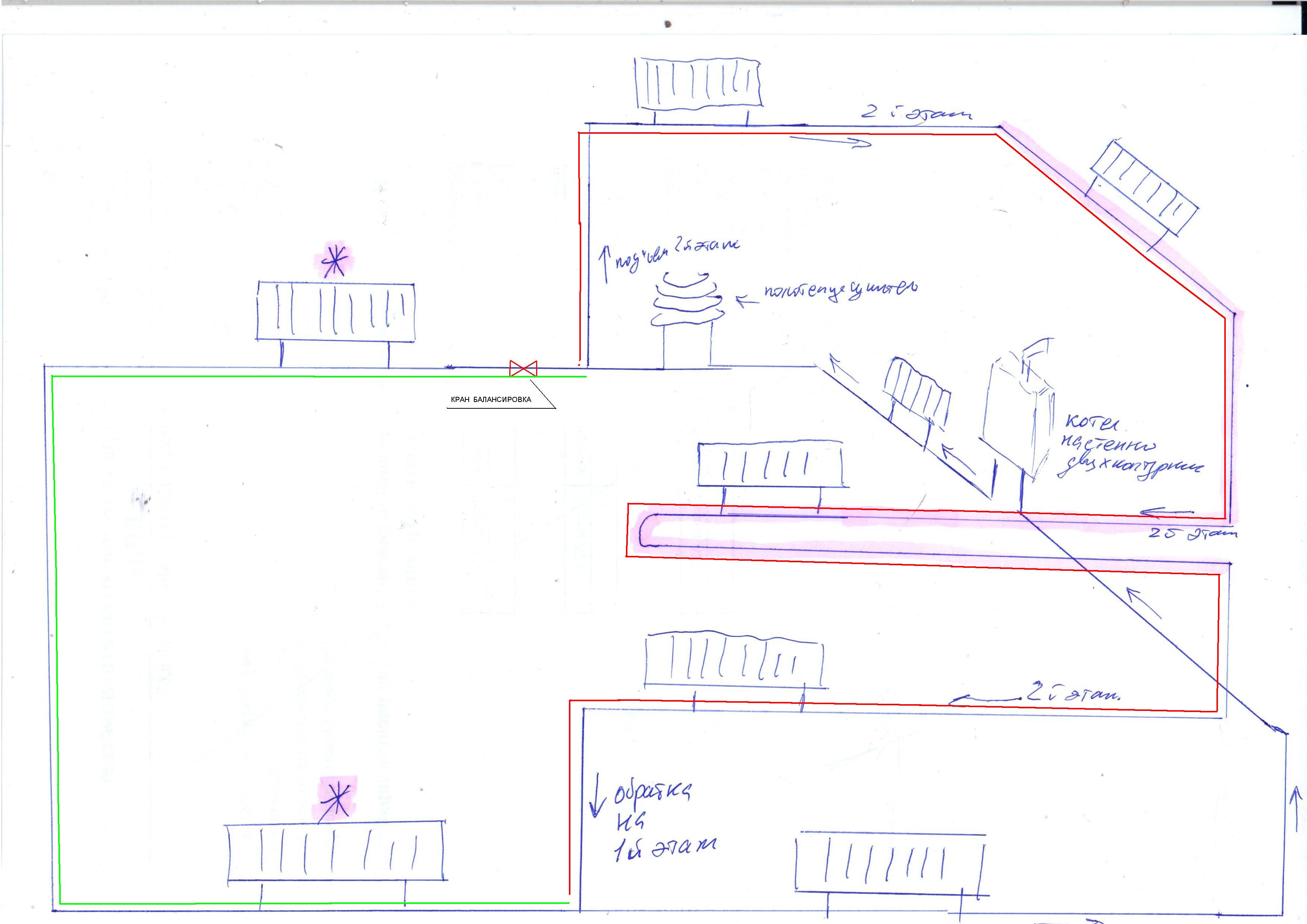

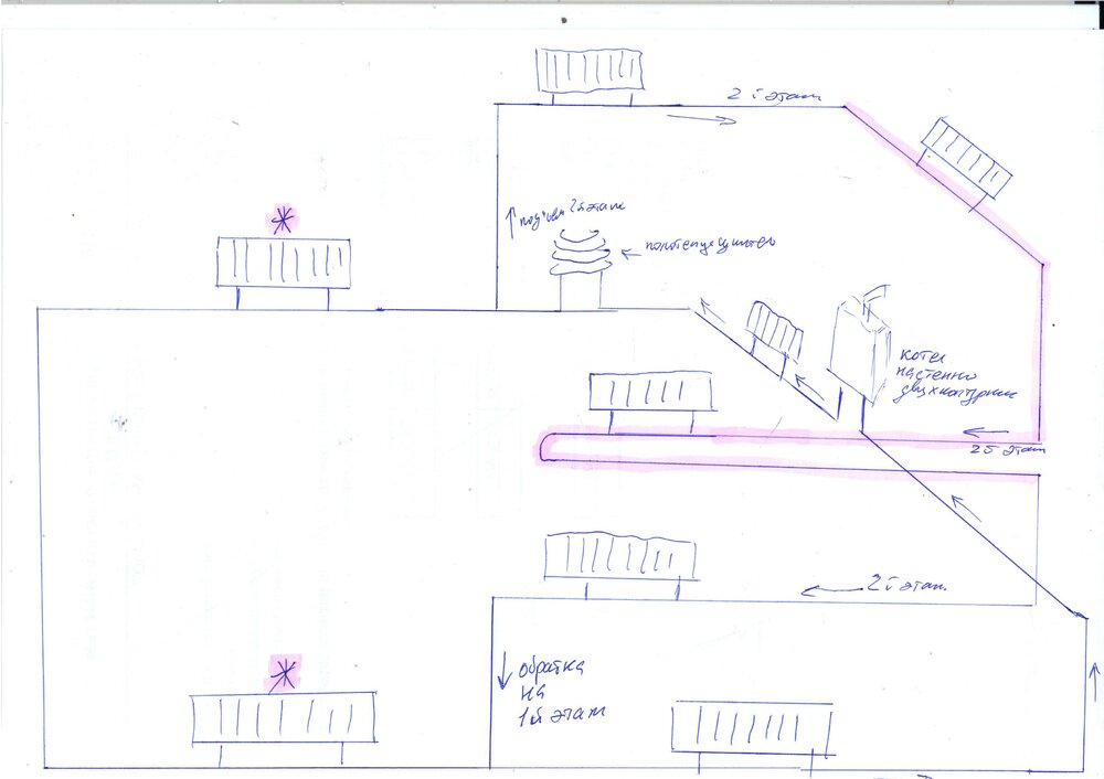

Подскажите, у меня собранная система отопления, ленинградка. Закрытая. Стоит двухконтурный настенный котел, насос только встроенный, без гребенок и прочего. На втором этаже батареи теплые но не горячие, подозреваю что плохая циркуляция, нужен насос, но т.к. все трубы вмурованы в стены или стяжку, единственный доступный вариант установки насоса на втором этаже. При этом возникает вопрос, будет ли функционировать ? Будут ли работать на первом этаже батареи отмеченные звездочкой на картинке? И что будет происходить в случае переключения котла на ГВС ? Отопление же перекрывается вроде как, а если насос продолжит "толкать", не перегорит ли? Наверное стоит так же отметить что подъем и спуск контура второго этажа соединен с контуром первого простыми тройниками ПП. К вопросу прикладываю схему, прошу не ругать т.к. ни чертить ни рисовать в свое время никто меня не научил. Возможно доступное место установки насоса на схеме выделил розовым. Заранее спасибо за ответы.

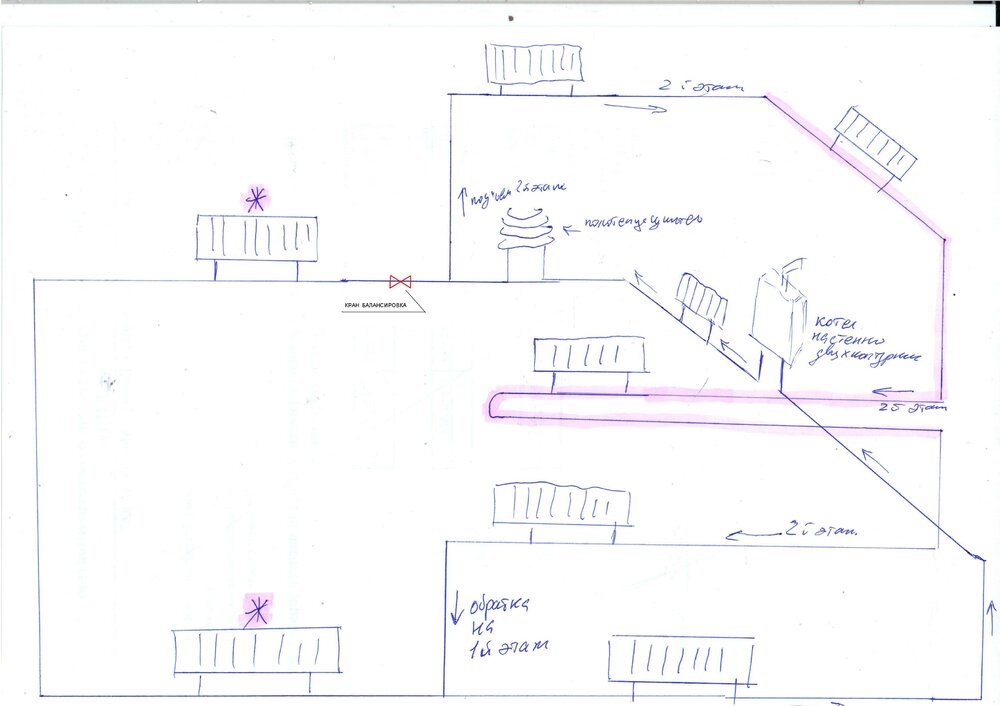

Дополнительный насос поможет, но это в данной ситуации не лучший выход из положения. Правильно - это запитать второй этаж у котла и обойтись одним насосом.
Врезать кран, радиаторные краны должны быть по умолчанию.
Если есть переключатель на котловом насосе пробуйте уменьшить скорость.
Диаметр труб разводки?
Делать перезапитку у котла не представляется возможным, придется делать крупномасштабный ремонт двух этажей. Проще наверное сразу внешний пристрой с отдельной котельной сделать. Это конечно в планах, но лет через 10.
На радиаторах краны есть, американки, но вот не пойму чем это поможет?
Есть кран на подъем второго этажа и на спуске обратки, т.е. второй этаж полностью можно отсечь. А вот переключатель в насосе котла даже не уверен, с покупки работает как то там сам по себе, думал что управляется мозгами котла.

[ATTACH]543034[/ATTACH]

Пардон, не разглядел что вы добавили на схеме кран. Да в этом месте его можно доустановить, но мне кажется правильней на подъеме на второй этаж будет "поддушивать" тогда, чтобы по первому тоже что то проходило.
Но вот на обратку когда насос давить будет, на спуске на второй этаж, как бы циркуляцию не развернуть по левому крылу или не остановить совсем.
Абисняю на пальцах. :D
Зеленое плечо имеет меньшее гидр. сопротивление чем красное, при условии одинакового диаметра труб. Вода не дура, она течет туды куда легче. Краном можно сбалансировать необходимый расход по веткам.
Диаметр труб?
С котла снять кожух и позырить на насос на предмет переключателя.
Тоже поддержу что регулировка поможет. Только нужно не кран врезать, а есть бронзовые типа задвижки разных диаметров, начиная от 1/2", ими можно плавно отрегулировать.
