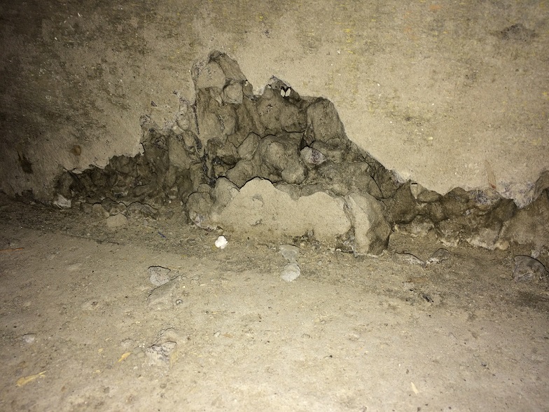

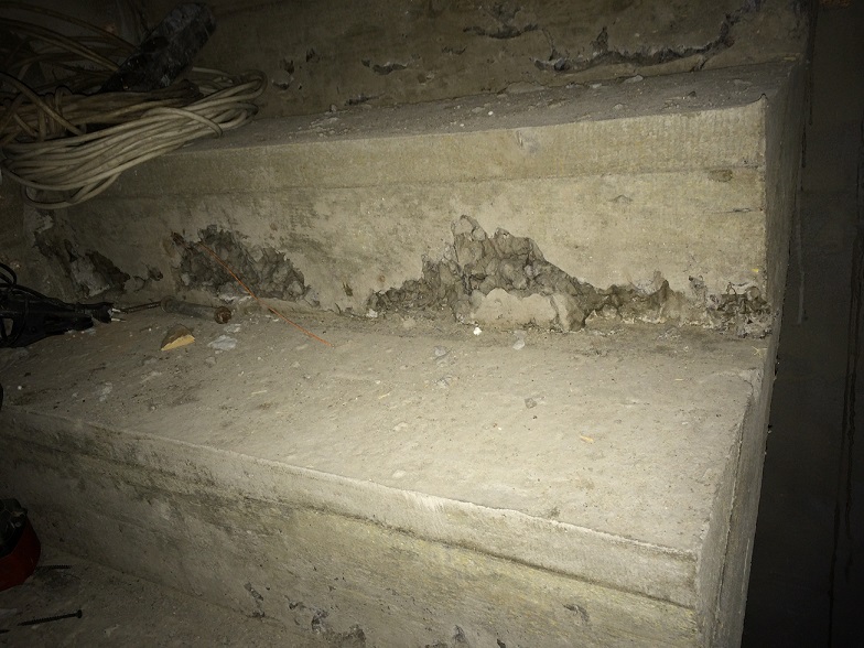

voltik.kiev.ua Опубліковано: 25 грудня 2016 Поділитись Опубліковано: 25 грудня 2016 Снял опалубку сегодня с лестницы и немножко подрасстроился. Фото ниже. В общем как этого нужно было не допустить, проконтролировать и пр. и так понятно. Вопрос что с этим делать? Понимаю что по фото судить сложно но тем не менее, какие будут рекомендации, ломать, укреплять подпоркой, или просто залить полости бетоном (имеет ли смысл)? С нижней части раковин вроде нет, арматура покрыта бетоном и снизу и сверху, сантиметра 3-4 в самом узком месте есть. Какие будут рекомендации? Посилання на коментар Поділитися на інших сайтах More sharing options...

Drosselbeere Опубліковано: 25 грудня 2016 Поділитись Опубліковано: 25 грудня 2016 (змінено) на каком расстоянии раковина, бетон если мешали сами то в каком соотношении или так от балды, жменями сыпали? может арматуру в стену забивали? возможно можно и поднять руку ввверх, заделать рабовины и забыть, опять же если планируете стенку под маршем, тоже можно поднять руку вверх .... и тд Змінено 25 грудня 2016 користувачем Drosselbeere 1 Посилання на коментар Поділитися на інших сайтах More sharing options...
voltik.kiev.ua Опубліковано: 25 грудня 2016 Автор Поділитись Опубліковано: 25 грудня 2016 раковины проходят почти всю нижнюю часть ступеньки.Но, как я уже писал, арматуры которая в основании не достают. В стену арматуру забивали, но я на нее не особо рассчитываю так как там до кирпича 10 см пенопласта (лестница в холодном помещении). Стенка под лестницей конечно решила бы вопрос но не планировалась и не хотелось бы. Бетон "мастера" мешали, 1:3 - 1:4 говорили, что там намешали конечно уже не узнаешь Если заделать раковины раствором будет какая то "несущая способность" от заделки, или это уже декорация? Посилання на коментар Поділитися на інших сайтах More sharing options...
Drosselbeere Опубліковано: 25 грудня 2016 Поділитись Опубліковано: 25 грудня 2016 на каком расстоянии раковина по длине марша? там толщина стенки плиты ИМХО слишком маленькое. эксплуатация лестницы лотерея. если бы раковины сугубо в защитном слое то можно было бы заделать и забыть, а по фото не до конца понятно. Посилання на коментар Поділитися на інших сайтах More sharing options...
voltik.kiev.ua Опубліковано: 25 грудня 2016 Автор Поділитись Опубліковано: 25 грудня 2016 по длине марша? Нет, критичные раковины только на одной ступеньке, но практически на всю ширину (на фото). Подскажите какая толщина стенки плиты при такой длинне (2.8м) приемлема? Видимо придется хоть часть пролета подпирать стеной Посилання на коментар Поділитися на інших сайтах More sharing options...
Drosselbeere Опубліковано: 25 грудня 2016 Поділитись Опубліковано: 25 грудня 2016 У вас длина 2.8 м, ступенька на каком расстоянии находится. Если это середина, то печально. Если же ближе к краю то другой вопрос. Плюс ступеньки условно заанкерены в стену. Говорю же лотерея. Обрушении может произойти из-за критической нагрузки. Посчитать сложно так как много неизвестных. Возможно лестница будет стоять долго без проблем Посилання на коментар Поділитися на інших сайтах More sharing options...

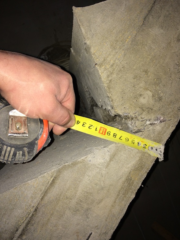

voltik.kiev.ua Опубліковано: 25 грудня 2016 Автор Поділитись Опубліковано: 25 грудня 2016 У вас длина 2.8 м, ступенька на каком расстоянии находится. третья с верху 4 см это очень тонкое основание? Посилання на коментар Поділитися на інших сайтах More sharing options...
Drosselbeere Опубліковано: 25 грудня 2016 Поділитись Опубліковано: 25 грудня 2016 4 см это очень тонкое основание? вообще то да, не айс. получается у вас рабочая толщина бетона 2,5 см 2 Посилання на коментар Поділитися на інших сайтах More sharing options...
Sinke Опубліковано: 26 грудня 2016 Поділитись Опубліковано: 26 грудня 2016 Да, рабочая плита в 5-6 см. Не айс.... Бетон уложен без уплотнения, потому и раковины - это косяк "мастеров"! Мое мнение - демонтаж! Посилання на коментар Поділитися на інших сайтах More sharing options...

Снофру Опубліковано: 26 грудня 2016 Поділитись Опубліковано: 26 грудня 2016 Считаю, что и без косяка строителей, толщина в самом тонком месте (65 мм) маловата. Голосую за опору. Раковину замазал бы не простым раствором, а какой-то ремонтной смесью, лишним не будет. Посилання на коментар Поділитися на інших сайтах More sharing options...
