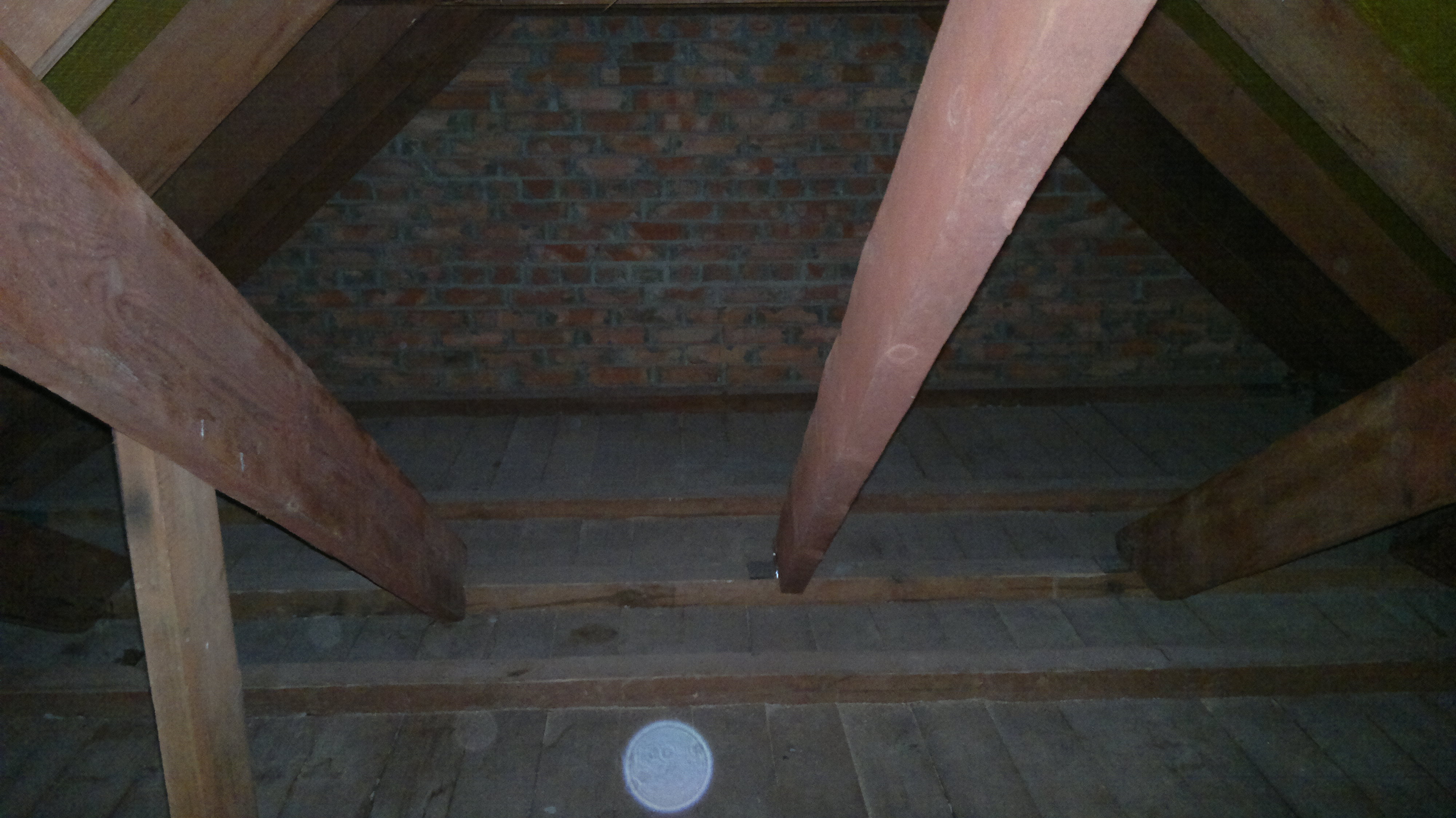

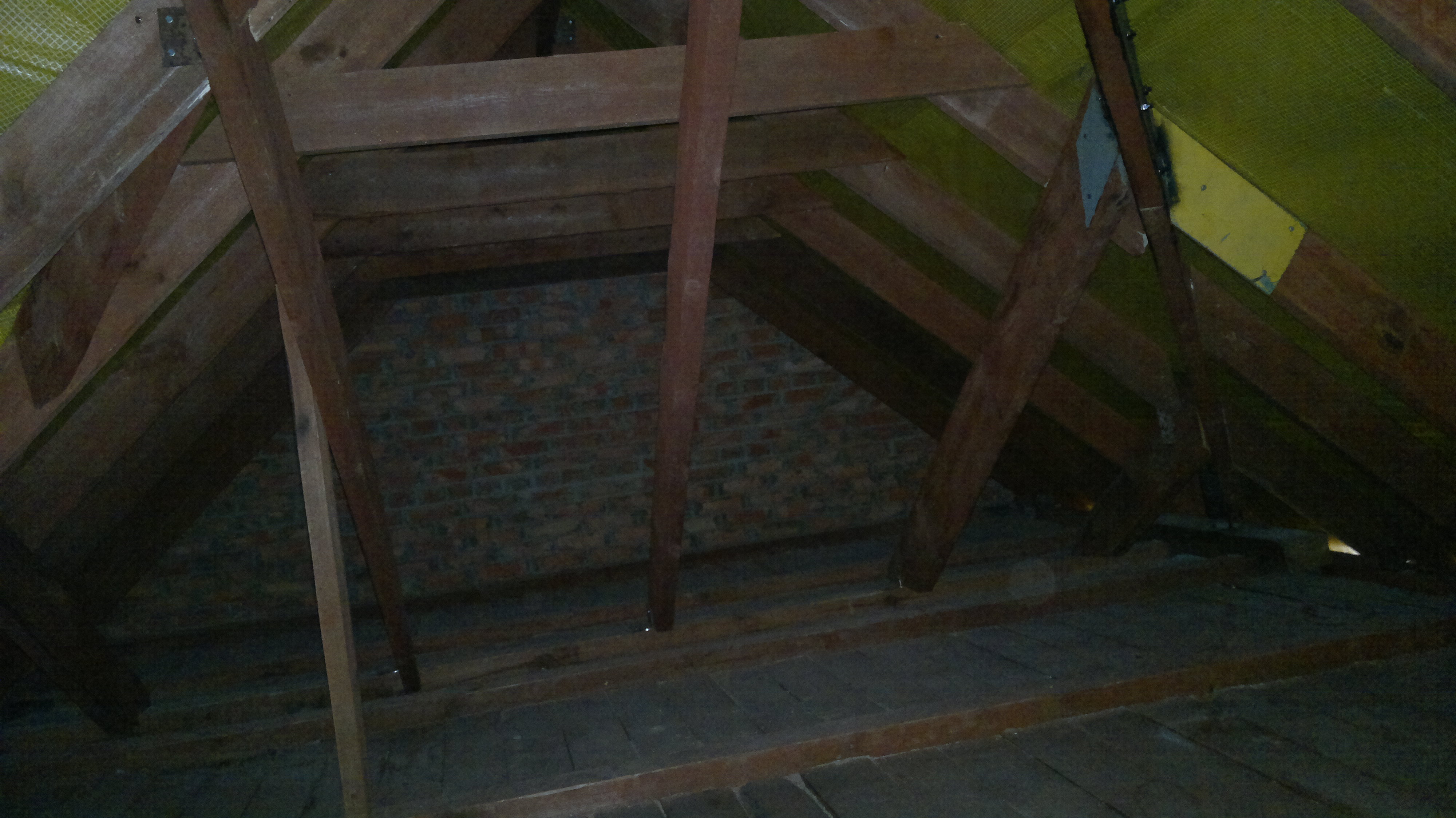

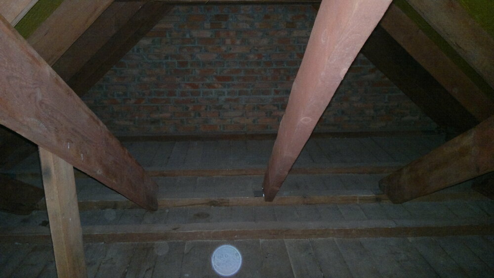

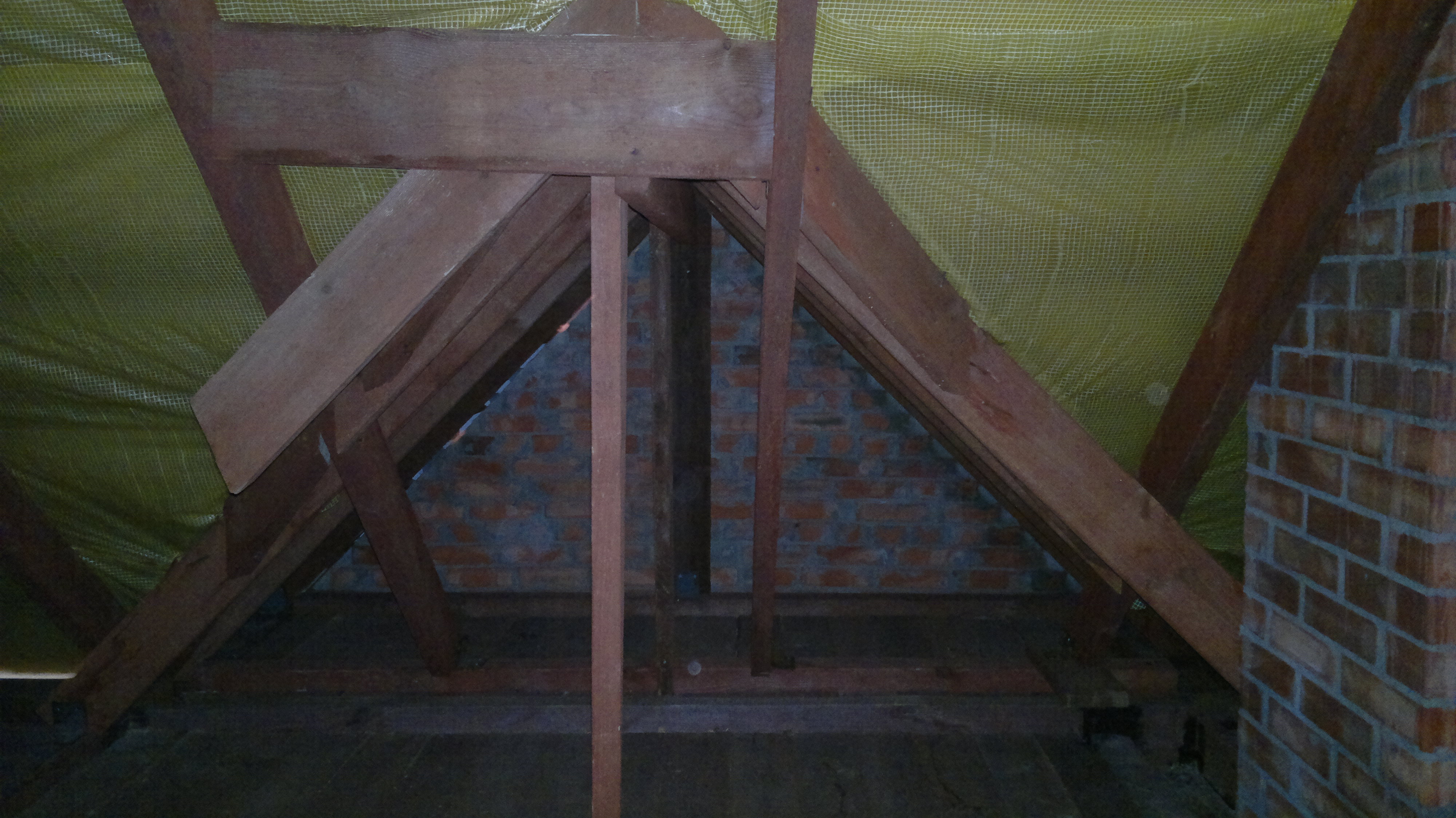

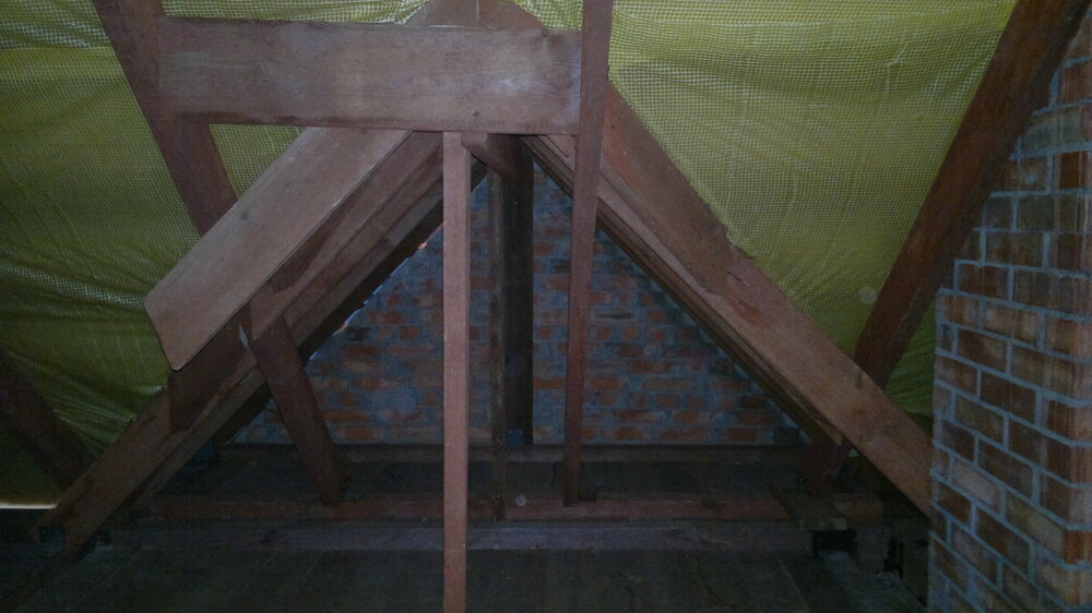

дякую за відповідь! Відправляю фото 2-х кукушек. Яка Ваша думку по цим фото?
Это какая то новая "технология" устройства "кукушек" :o.

Це OlegArh так жартує. На першому фото виглядить так ніби ендова врізана між рядовими кроквами. Має бути навпаки, чи як мінімум, суцільна поверх рядових крокв. Коротше кажучи зроблено не дуже досвідченими в цій справі людьми.
