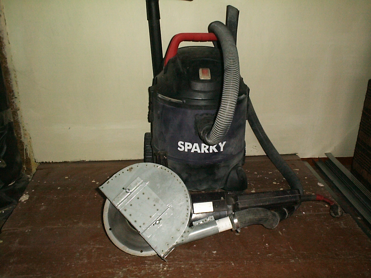

Владимир В. Опубліковано: 22 грудня 2016 Поділитись Опубліковано: 22 грудня 2016 Просто мне нужна болгарка и перфаратор, а то скоро умрут мои Всё "умирает" рано или поздно, зависит от перегрузок, кот. чуствуются и нужно работать без "фанатизма"... ! Круг 230 за один заход 100 мм. не прорежет, но за несколько можно! Есть в эпике штроборезы на базе "Спарки" под круг 230, и на OLX их достаточно, но не всегда удобно и руки нужны "железные" ... ! Болгарке (фото) уже 16 лет, редуктор смазывается, как только почуствуется какой то "напряг", подшипники, все, раз в сезон и ... всё работает ... : Посилання на коментар Поділитися на інших сайтах More sharing options...

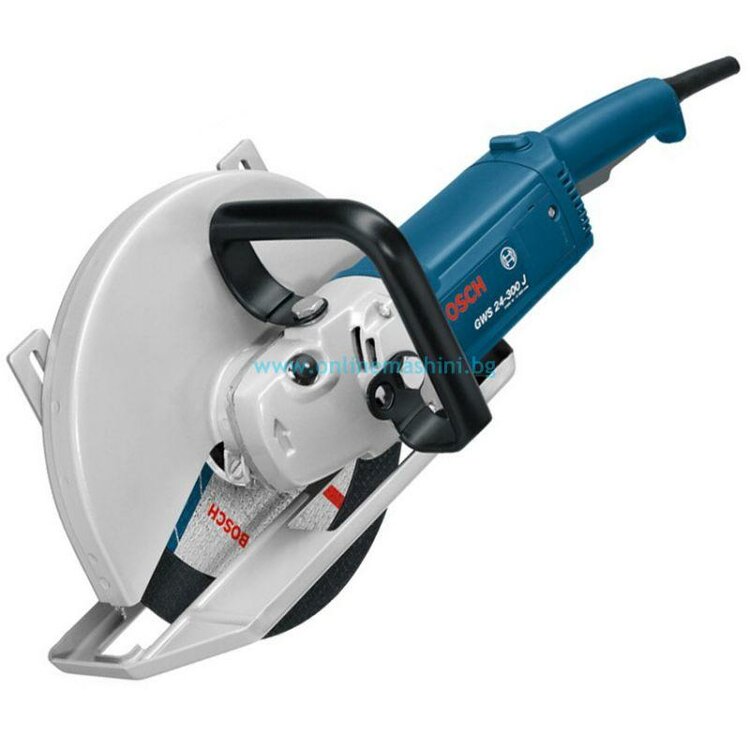

Игорь&Ира Опубліковано: 22 грудня 2016 Поділитись Опубліковано: 22 грудня 2016 Для подобных работ как-то брали в аренду Hilti DCH 300. Когда-то пользовался болгаркой Bosch 300 мм с "неправильной" резьбой. Правда, не помню, какая глубина пропила. Посилання на коментар Поділитися на інших сайтах More sharing options...
Dealer Опубліковано: 22 грудня 2016 Поділитись Опубліковано: 22 грудня 2016 Когда-то пользовался болгаркой Bosch 300 мм с "неправильной" резьбой. Правда, не помню, какая глубина пропила. скорее всего это была GWS 24-300, там вроде 90-100 мм пропил Посилання на коментар Поділитися на інших сайтах More sharing options...
Игорь&Ира Опубліковано: 22 грудня 2016 Поділитись Опубліковано: 22 грудня 2016 скорее всего это была GWS 24-300, там вроде 90-100 мм пропил Отрезная машина GWS 24-300 J При глубине резания до 95 мм – для работ по стали и камню Устойчивые направляющие салазки для точного серийного резания Рукоятка-скоба размещена в центре тяжести инструмента, благодаря чему обеспечивается равномерное распределение веса Также подходит для сухой резки алмазными кругами диам. до 300 мм и работы с вытяжным кожухом Быстрозажимная гайка SDS входит в комплект поставки Удобная в обращении рукоятка, выставляемая под нужным углом Плоская головка редуктора Предохранительный выключатель Tricontrol с фиксацией Быстрая регулировка положения защитного кожуха без инструмента с фиксацией Третье отверстие с резьбой для дополнительной рукоятки, корпус редуктора переставляется в 4 положениях с шагом 90° Бронированная искусственной смолой обмотка для долгого срока службы двигателя Удобное обращение, в том числе и для левшей Чёрной ручки не было. 1 Посилання на коментар Поділитися на інших сайтах More sharing options...
