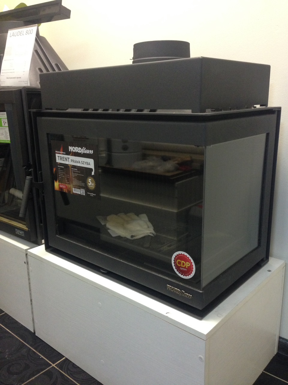

Каминофф Опубліковано: 21 грудня 2016 Поділитись Опубліковано: 21 грудня 2016 Помогите с выбором топки. Хочу именно с г-стеклом. Нужен в общем то для эстетики. Но вдруг на день другой придется подменить газовый котел при аварии. И хочу с подводом воздуха и с улицы. Бюджет до 1100 евро. Ясно что это не Ютул а бюджетные топки со всеми вытекающими. Но может есть у кого сравнительная информация?: - KFD ECO MAX 7 L - Kaw-Met W 16 LB (здесь подвод воздуха с низу и сверху) - Nordflam Torres 2 + адаптер CDP F1 PS Если надо, площадь комнаты 32кв, открытое пространство 75кв Ничего не могу сказать про Kaw-Met, но +/- указанные топки схожи. Я бы рекомендовал посмотреть их в живую, открыть/закрыть и думаю решение Вы сами сможете принять. Как альтернативу могу предложить глянуть у нас в салоне топку Nordflam Trent (фото во вложении). Подробнее про нее: kaminoff.com.ua/product/1101 А если Вы готовы поднять немного бюджет, то я бы рекомендовал Вам из чугунных - Dovre 2175 kaminoff.kiev.ua/p451156623-kaminnaya-topka-dovre.html , а из стальных - Romotop Heat R/L 2g S 60.44.33.13(23) kaminoff.com.ua/product/947 kaminoff.com.ua/product/946 Просто Dovre и Romotop конечно изначально дороже, но можно найти их со скидкой и в итоге это вложение, которое будет не только согревать Вас, а и нести эстетическое удовольствие. Они более надежны, удобнее в эксплуатации, более эффективны(КПД не 61-74%, а 80-83%) и в плане горения и чистоты стекла это совсем другой уровень. Но это если есть возможность и желание. 1 Посилання на коментар Поділитися на інших сайтах More sharing options...
