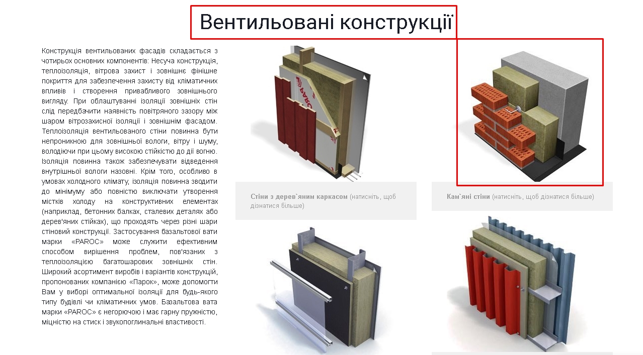

Стена дома состоит из ракушечника(20см)-зазор- силикатный кирпич(10см).
Вопрос к тем кто прошел подобное утепление и к профессионалам:- как правильно утеплить стены?
Какой должен быть материал утеплителя ППС или МВ не стоит. Важно понять схему(пирожок) утепления. Достаточно ли 100мм утеплителя? На что обратить внимание?

если это вентилируемый фасад, то однозначно минералооватный утеплитель, если же это мокрый фасад то для вашей конструкции стены то ИМХО лучше пенопласт.
толщину утеплителя принимать надо из необходимого сопротивления теплопередачи стены, для вашего региона минимально требуемое сопротивление теплопередачи R=2.8 м 2 ·К / Вт
если эту вентилируемый фасад, то однозначно минералооватный утеплитель, если же это мокрый фасад то для вашей конструкции стены то ИМХО лучше пенопласт.
Это не вентилируемый фасад. Ракушняк 20см-зазор(10см)-силикат 10см.
Это, как раз таки, вентилируемая конструкция. Просто есть вентфасады с навесной облицовкой (навесные вентфасады) а есть с самонесущей (слоистые стены, колодезная кладка)
paroc.kiev.ua/minvata_dlya_ventiliruemye_fasady_kamennye_steny
