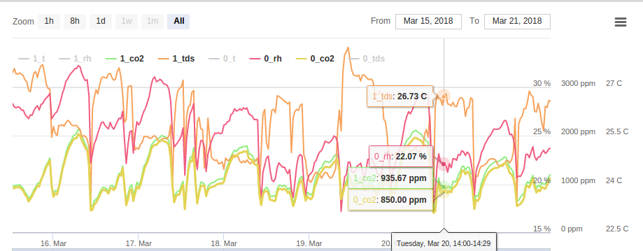

fim Опубліковано: 21 березня 2018 Поділитись Опубліковано: 21 березня 2018 (змінено) Управление по CO2 - круто, сколько стоит один такой датчик?!! Сколько срок службы, как калибруется? Есть у нас сейчас объект где приточка работает по датчику CO2, так цена 300 Евро. Это решение не для объекта 150 м2 "комплексный датчик" на базе esp8266 вкл.: монитор oled, со2, температура, влажность, давление (i2c) датчик движения (как для вкл/выкл монитора, так и для охрансигнализ) 1-wire (очень удобно для тех кто не прокинул вовремя витую пару;), можно поставить датчик в пол, например) 50уе на нормальной плате в хорошем заводском корпусе, прошивка espeasy espeasy - оочень качественная и динамично поддерживаемая сообществом поддерживает json, mqtt (скоро возможно будет modbus отдавать, прошивка многие эсчетчики уже читает по этому протоколу), т.е. уже сейчас свободная интеграция во все известные популярные фреймворки "умного дома" у мну будет 8 шт таких датчиков калибруется кнопкой 1 раз в 1-2 месяца upd уже несколько месяцев у себя в квартире обкатую пару таких комплексных датчиков... только положительные эмоции (хороший код/espeasy) и думаю для умного дома оптимальный вариант (со2 - mh-z19b) ну это я уже выкладывал (старая плата), но все же Змінено 21 березня 2018 користувачем fim 7 Посилання на коментар Поділитися на інших сайтах More sharing options...
volomoto Опубліковано: 21 березня 2018 Поділитись Опубліковано: 21 березня 2018 "комплексный датчик" на базе esp8266 вкл.: монитор oled, со2, температура, влажность, давление (i2c) датчик движения (как для вкл/выкл монитора, так и для охрансигнализ) 1-wire (очень удобно для тех кто не прокинул вовремя витую пару, можно поставить датчик в пол, например) 50уе на нормальной плате в хорошем заводском корпусе, прошивка espeasy Це ціна для людини, яка добре в тому розбирається і готова заінвестувати в це багато часу, але не всі так можуть. Якщо брати готові рішення, то там дійсно виходить космос, тому вдома майже ніхто такого не робить. Якщо завести всі витяжки (крім кухонного зонта) в рекупуратор, то можна обійтись одним сенсором СО2 у витяжному каналі. Правда треба буде спочатку зібрати дані і скласти таблиці відповідності рівня СО2 у приміщеннях та у витяжному каналі, але це відносно просто зробити. Таке рішення коштує в рази менше, ніж зональний контроль, але в 99% випадків працює настільки ж ефективно. 2 Посилання на коментар Поділитися на інших сайтах More sharing options...
franzisk Опубліковано: 22 березня 2018 Поділитись Опубліковано: 22 березня 2018 Це ціна для людини, яка добре в тому розбирається і готова заінвестувати в це багато часу, але не всі так можуть. Якщо брати готові рішення, то там дійсно виходить космос, тому вдома майже ніхто такого не робить. Якщо завести всі витяжки (крім кухонного зонта) в рекупуратор, то можна обійтись одним сенсором СО2 у витяжному каналі. Правда треба буде спочатку зібрати дані і скласти таблиці відповідності рівня СО2 у приміщеннях та у витяжному каналі, але це відносно просто зробити. Таке рішення коштує в рази менше, ніж зональний контроль, але в 99% випадків працює настільки ж ефективно. т.е от отдного датчика СО2 включается/выключается ПВУ или привод заслонки? Посилання на коментар Поділитися на інших сайтах More sharing options...
volomoto Опубліковано: 22 березня 2018 Поділитись Опубліковано: 22 березня 2018 т.е от отдного датчика СО2 включается/выключается ПВУ или привод заслонки? ПВУ. Якщо є заслонки, то одним сенсором не обійдешся. Алгоритм дуже простий: В ПВУ є два режими — очікування і робота. В режимі очікування ПВУ включається на кожних 10 хв, працює 3хв і тоді відбувається замір рівня СО2 у витяжному каналі. Якщо цей рівень не перевищує задане порогове значення, то ПВУ відключається і цикл повторюється. Якщо ж спрацювує поріг, то ПВУ переходить в робочий режим і далі працює по заданому PID алгоритму, поки рівнь СО2 не впаде нижче порогового значення. Далі перехід в режим очікування. Один сенсор, 100 стрічок коду контролера, працює коректно в 99% випадків. Порогові значення та інтервали часу треба підібрати експериментальним шляхом та з допомогою історичних даних. 2 Посилання на коментар Поділитися на інших сайтах More sharing options...
fim Опубліковано: 22 березня 2018 Поділитись Опубліковано: 22 березня 2018 Якщо завести всі витяжки (крім кухонного зонта) в рекупуратор, то можна обійтись одним сенсором СО2 у витяжному каналі. Правда треба буде спочатку зібрати дані і скласти таблиці відповідності рівня СО2 у приміщеннях та у витяжному каналі, але це відносно просто зробити. Таке рішення коштує в рази менше, ніж зональний контроль, але в 99% випадків працює настільки ж ефективно. сорри, не понял... як "зібрати дані і скласти таблиці відповідності рівня СО2 у приміщеннях"? при наличии одного датчика? Алгоритм дуже простий: как это решит вопросы ненадобности вентиляции зала ночью и спален днем? а это на секундочку двойной перерасход... Це ціна для людини, яка добре в тому розбирається і готова заінвестувати в це багато часу, але не всі так можуть. Якщо брати готові рішення, то там дійсно виходить космос, тому вдома майже ніхто такого не робить. не хочу писать много букв, просто через 1-2 недельки дам поюзать кому то из форумчан, потом имхо можно сделать условно объективные выводы, готовое решение или нет но вы имхо не уловили сути моей идеи, которая заключается в следующем: если поставить в каждую зону такой комплексный датчик (где на 1wire будут Твоздуха и ТбетонаТП) + например, малинка (база данных, веб интерфейс, логика управления), то можно иметь качественное управление как зонами ТП (в разных режимах), так и вентиляцией причем по цене это дешевле некоторых термостатов ТП, а для вентиляции... то как бы бесплатно и к тому же немного охранной функции бонусом) 2 Посилання на коментар Поділитися на інших сайтах More sharing options...
volomoto Опубліковано: 22 березня 2018 Поділитись Опубліковано: 22 березня 2018 сорри, не понял... як "зібрати дані і скласти таблиці відповідності рівня СО2 у приміщеннях"? при наличии одного датчика? один сенсор для роботи, а для збору даних потрібен ще один портативний. Коли даних буде достатньо, то портативний сенсор можна віддати другу, щоб він налагодив собі систему вентиляції как это решит вопросы ненадобности вентиляции зала ночью и спален днем? а это на секундочку двойной перерасход... Не вирішує і не повинна вирішувати. Це алгоритм для простої системи без зонального котролю. Основна його ціль в тому, щоб ПВУ не працювала коли нікого нема вдома, але включалась коли є хоч якесь джерело СО2. Важливою є не перевитрата повітря в кубах, а зведена ціна такої перевитрати, але це треба рахувати для кожного контретного випадку. не хочу писать много букв, просто через 1-2 недельки дам поюзать кому то из форумчан, потом имхо можно сделать условно объективные выводы, готовое решение или нет готове рішення — це коли є гарантія і customer service, все інше — лише експерименти Посилання на коментар Поділитися на інших сайтах More sharing options...
