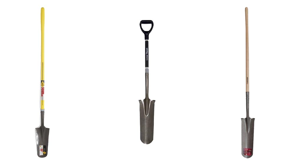

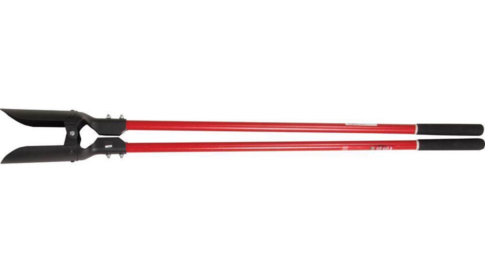

Korni Опубліковано: 18 грудня 2016 Поділитись Опубліковано: 18 грудня 2016 ....Я знал, что в мире бывают супермены, но как за один день даже в четыре руки разобрать 30 метров отмостки, выкопать столько же канавы, провести все манипуляции по утеплению и вернуть обратно - слабо себе представляю)) Нет, это разобрать один день. Может быть, ещё утеплить успеть. Дело не в суперменстве, а в инструменте. Посилання на коментар Поділитися на інших сайтах More sharing options...
