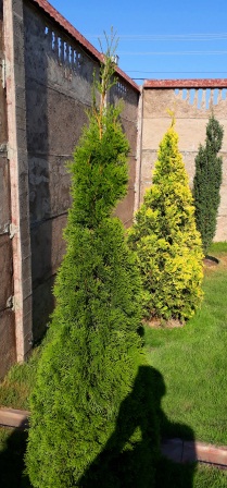

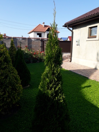

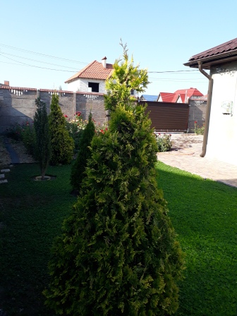

Мои картинки. Наконец-то у меня тоже получается загружать картинки и не рассказывать виртуальные истории. Со всеми этими кривулями промаялся все лето. Раньше верхушки были как крысиные хвосты, а теперь на них что-то виднеется. если бы видели какие я их привез, то без слез смотреть было невозможно, мелкие, растрепанные, кривые. Все прошлое лето укоренял, а этим летом пытался из них слепить что-то похожее на нормальные туи. Но несколько штук так и не удается пока выровнять и заполнить пустоты, и в этих дырах так ничего толком и не выросло, а если чикать кардинально, то слишком сильно придется трогать старые одеревеневшие ветки, а уже две трети августа прошло. Я, когда выше задал вопрос, то с того времени довольно сильно подстриг ветки, а было еще хуже. Но больше всего радуют Смарагды, за два лета вытянулись некоторые на 70-75см. Еще хочу спросить по применению препаратов Valagro. В Агрохиме мне рассказывают то, что и так на пачках написано, в интернете почти то же самое, а продавцы говорили, что они ездили на семинар и проходили мастер класс по этой теме, но очевидно ничего кроме туристических впечатлений у них в голове не осталось. Есть Мегафол, антистресс, но есть и МС Крем, тоже антистресс, так и в чем там разница и что лучше? В Креме как я понял много фитогормонов, в том числе и цитокинины про которые я спрашивал. Может он дает больше побегов и способствует гущению кроны. Продавцы, хоть они и консультанты не знают, так может в нашем кругу у кого-то есть свой опыт применения. Он в любом случае более ценный, так как испытан на практике. По саду у меня кое какой опыт есть, деревья гнутся от плодов и размеры их больше, чем когда либо. Даже больная слива со страшными листьями имеет плоды крупнее,чем в прошлом году и пока еще продолжает увеличивать свой размер.
Змінено користувачем гюго
Хорошо получилось.
Туйки молодые, обрастут обязательно.
Я бы не стала сейчас применять любые стимуляторы, поздновато. Со следующего года начнете, как только устаканится тепло без заморозков. Я пробовала из Вашего перечня только мегафол, рост стимулировался весьма заметно и на туях, и на вертикальных можжевельниках. Но вот чтобы новые почки просыпались только благодаря стимулятору, без укорачивания веточек - не заметила.

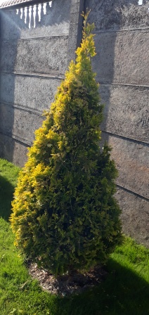

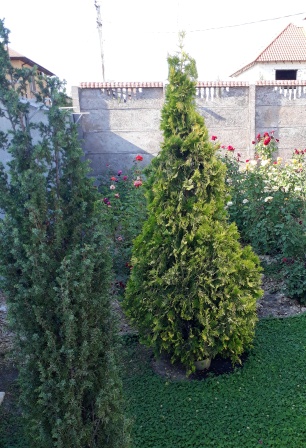

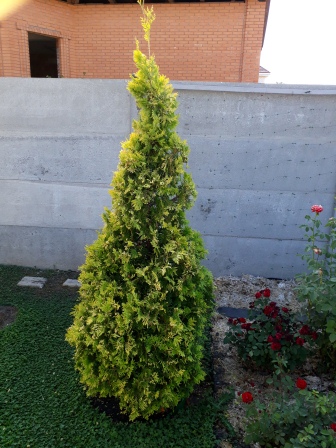

По-моему,прибедняетесь...отлично туйки выглядят
Да ну, какое отлично и косоватые на один бок и с ямами. даже смарагды. вверху дыры и как раз в тех местах, где были верхушки туй в момент высадки осенью 2016г и никак не хотят заполняться. зато вытянулись в высоту.
Для молодых туй это обычное дело. Сначала набирают высоту, потом распушивают боковые ветки. И это практически у всех туек неравномерно происходит, у каких-то менее выражено, у кого-то более. Короче, не вижу поводов для расстройства. Будете вовремя стричь, пообрастают где надо неизбежно, потому что стрижка будет перенаправлять соки на нетронутые секатором веточки и спящие почки.
По факту, если нет желания распродавать излишки на базаре, достаточно маленьких деревьев не более 2,5 метров высотой с жестким нормированием урожая, чтобы объесться и наконсервироваться до "надоело, не могу больше". Этот год чрезвычайно обилен и пришло наконец осознание, что с количеством яблонь (11 сортов) и груш (4 дерева) я сильно переборщила. :lol: Сливы тоже буду сильно уменьшать в размерах, потому как и с одного дерева дофигища получилось, а их у меня три и это только начало созревания
