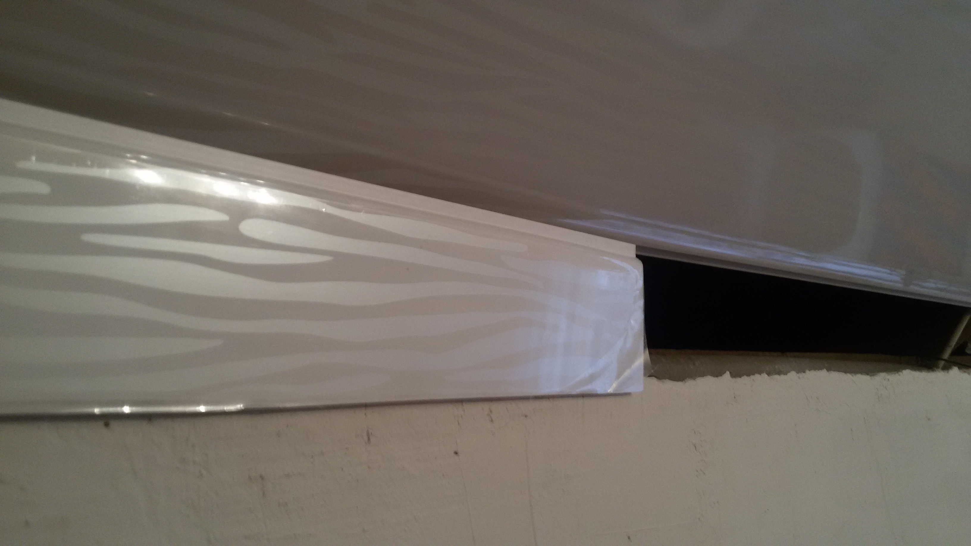

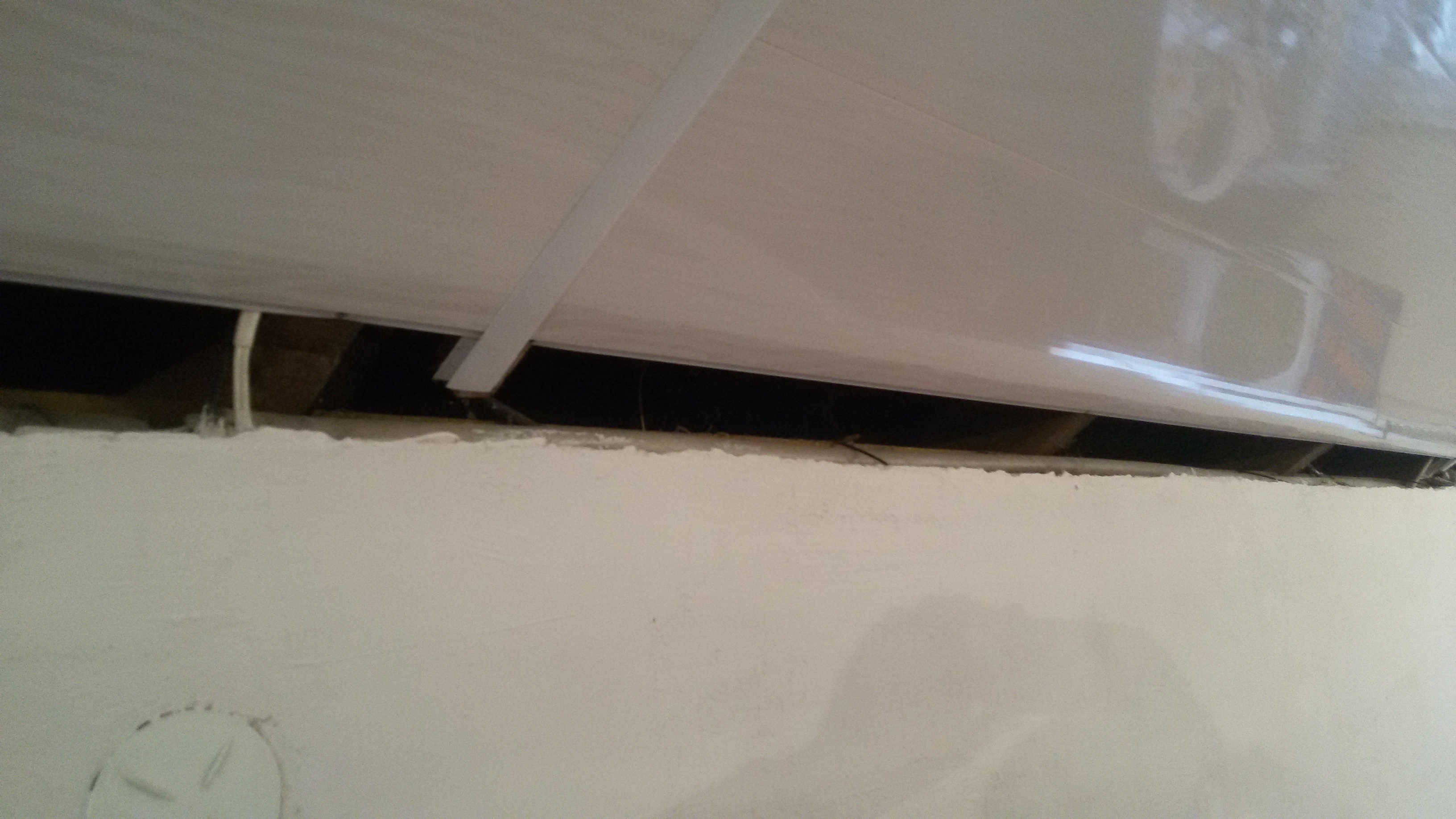

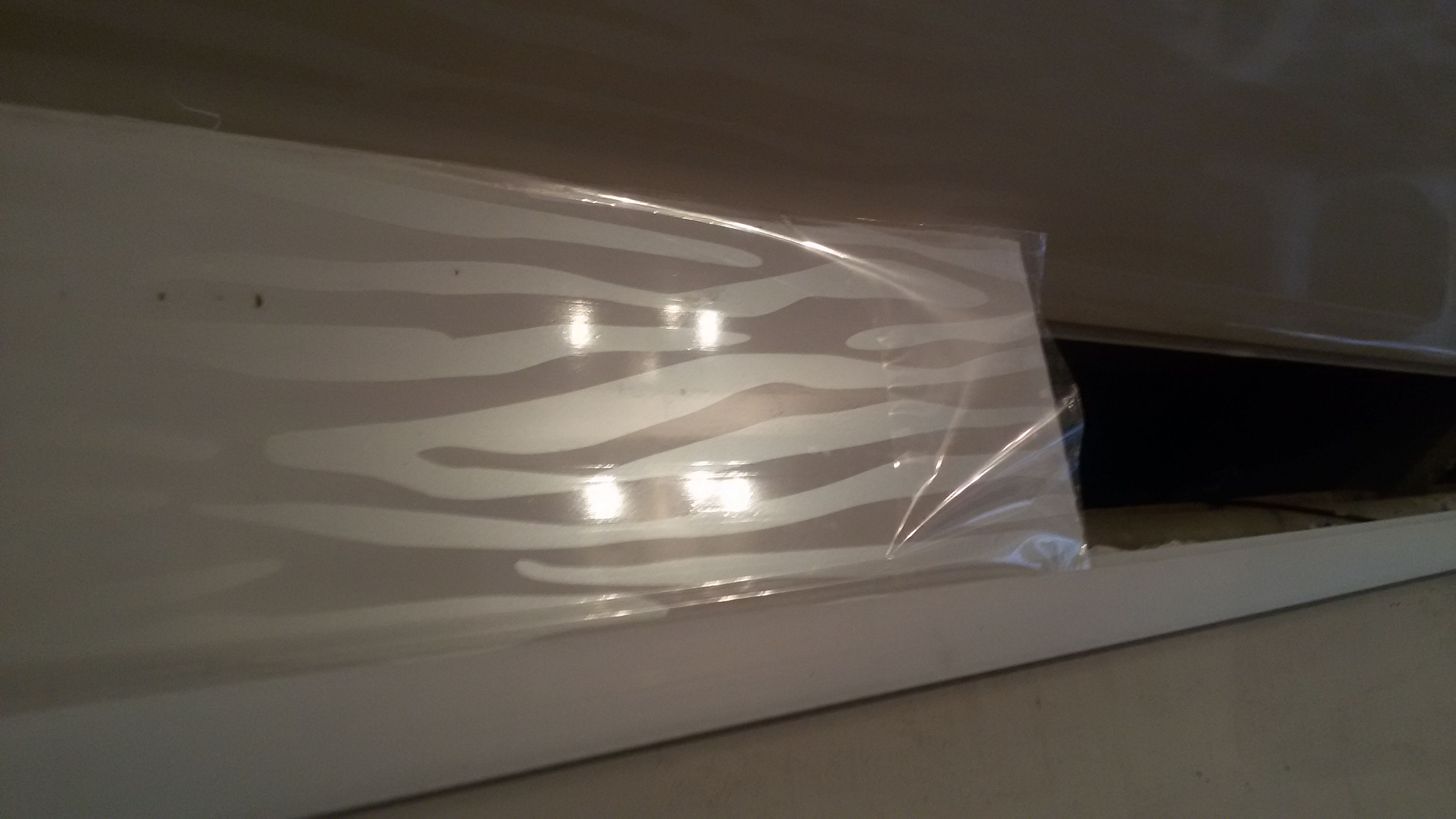

A.Ptaha Опубліковано: 14 грудня 2016 Поділитись Опубліковано: 14 грудня 2016 Доброго дня, шановні! А підскажіть будь ласка як краще зробити? Маємо ламану стелю мансарди,зробленої з ПВХ панелей. І є оштукатурена стіна.Стеля до стіни підходить під кутом 45 градусів. Як краще закрити дірку від стіни до стелі? Є думка по стіні, зкраю пустити стартову полоску і цими же панелями (половинкою) з"єднатись з стелею...але чим скріпити самі панелі на стику? Пластиковими уголками на двосторонньому скотчі? Як Які ще можуть бути варіанти? Дякую!!! За пораду ))) Посилання на коментар Поділитися на інших сайтах More sharing options...

Aleksandr87 Опубліковано: 16 грудня 2016 Поділитись Опубліковано: 16 грудня 2016 але чим скріпити самі панелі на стику? Не знаю,как сейчас,а раньше в продаже был универсальный соединительный профиль,который соединял две панели под углом от 90 градусов и более.Или просто прорезали заднюю стенку панели вдоль лезвием ножа и сгибали панель(лицевую сторону) для перехода в другую плоскость(но 10-15 лет назад пластик был по качеству посвыше теперешнего - стенки потолще и не ломались при любом изгибе. В Вашем случае есть ещё вариант: закрепить к стене стартовую полосу,сверху вставить полосу-панель нужной ширины(чтобы верхним краем касалась потолочной панели) и затем заклеить получившийся стык гибкой универсальной пвх-полосой подходящей расцветки(в эпике продаётся в рулончиках обычно). 1 Посилання на коментар Поділитися на інших сайтах More sharing options...
A.Ptaha Опубліковано: 18 грудня 2016 Автор Поділитись Опубліковано: 18 грудня 2016 В Вашем случае есть ещё вариант: закрепить к стене стартовую полосу,сверху вставить полосу-панель нужной ширины(чтобы верхним краем касалась потолочной панели) и затем заклеить получившийся стык гибкой универсальной пвх-полосой подходящей расцветки(в эпике продаётся в рулончиках обычно). Дякую,саме такий варіант я і розлядав. В епіцентрі є варіант в рулончики на скотчі двухсторонньому. Думав,що можливі ще якісь варіанти...розрізать і гнуть пвх не вийде...панелі вже закріплені...відстань до стіни в різних точках,все ж трохи різна... Дякую за пораду! Посилання на коментар Поділитися на інших сайтах More sharing options...
zlenka Опубліковано: 18 грудня 2016 Поділитись Опубліковано: 18 грудня 2016 Поищите в Украине вот такой профиль - 2-sklad.ru/p23821537-reas-profil-izmenyaemogo.html 1 Посилання на коментар Поділитися на інших сайтах More sharing options...
