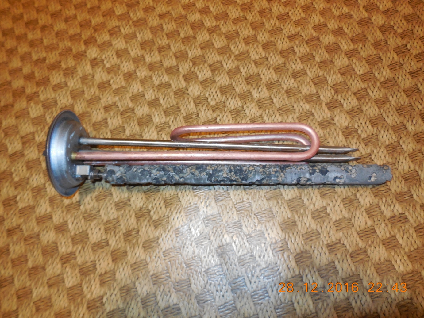

lyashik Опубліковано: 28 грудня 2016 Поділитись Опубліковано: 28 грудня 2016 Накип убрали,и ТЭН будет нормально греть без проблем! Посилання на коментар Поділитися на інших сайтах More sharing options...
Olenevod Опубліковано: 28 грудня 2016 Поділитись Опубліковано: 28 грудня 2016 Накипь не давала воде охлаждать ТЭН - он перегревался, нихромовая спираль внутри расширяясь, касалась корпуса - потребление выростало. Сейчас должно заработать, но я себе не заморачивался - купил новый ТЭН - цена вопроса аж 150грн, зато до следущего лета сплю спокойно. 1 Посилання на коментар Поділитися на інших сайтах More sharing options...
fitter1977 Опубліковано: 28 грудня 2016 Автор Поділитись Опубліковано: 28 грудня 2016 Накипь не давала воде охлаждать ТЭН - он перегревался, нихромовая спираль внутри расширяясь, касалась корпуса - потребление выростало. Сейчас должно заработать, но я себе не заморачивался - купил новый ТЭН - цена вопроса аж 150грн, зато до следущего лета сплю спокойно. Похоже так и было. 150 это немного. Мой нашел за lepo.com.ua/p46979177-ten-dlya-bojlera.html - 284. + еще найти анод надо. В общем, проведу эксперимент с ведром вечером, и если все ок, поменяю только анод. Посилання на коментар Поділитися на інших сайтах More sharing options...
Olenevod Опубліковано: 28 грудня 2016 Поділитись Опубліковано: 28 грудня 2016 Мой нашел за lepo.com.ua/p46979177-ten-dlya-bojlera.html - 284. + еще найти анод надо. Город какой? Если Киев - ноги и ТЭН в руки и айда на Юность - будет в двое дешевле. В фирменном магазине за надпись на ценнике Электролюкс - наценка. :D Посилання на коментар Поділитися на інших сайтах More sharing options...

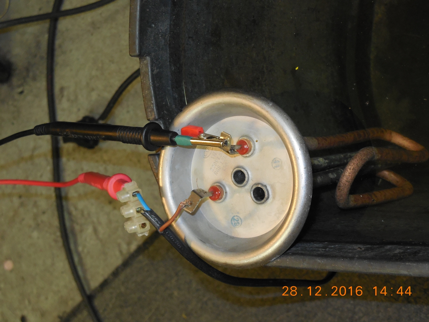

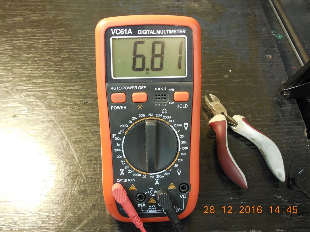

fitter1977 Опубліковано: 28 грудня 2016 Автор Поділитись Опубліковано: 28 грудня 2016 Город какой? Если Киев - ноги и ТЭН в руки и айда на Юность - будет в двое дешевле. В фирменном магазине за надпись на ценнике Электролюкс - наценка. :D Киев. Можно и на Юность, но это ж время надо найти) В общем сделал только что опыт. Тэн в ведро, тестером мерял ток. 6,7- 6,9 ампер. Что вполне вписывается в тех параметры тэна. Фото выложу чуть позже. Так что пока поменяю анод. Я так понимаю, размер анода не критичен? Можно чуть больше иили чуть меньше, лишь бы резьба совпадала? Посилання на коментар Поділитися на інших сайтах More sharing options...
Olenevod Опубліковано: 28 грудня 2016 Поділитись Опубліковано: 28 грудня 2016 Можно и без резьбы кусок магния внутрь кинуть. Резьба там исключительно чтоб эмаль при транспортировке не покоцало. Добавлено через 1 минуту Кстати, то что он погрызенный совсем не значит, что его нужно менять. Он работает до последнего грамма магния на нем. Посилання на коментар Поділитися на інших сайтах More sharing options...
fitter1977 Опубліковано: 28 грудня 2016 Автор Поділитись Опубліковано: 28 грудня 2016 Можно и без резьбы кусок магния внутрь кинуть. Резьба там исключительно чтоб эмаль при транспортировке не покоцало. Добавлено через 1 минуту Кстати, то что он погрызенный совсем не значит, что его нужно менять. Он работает до последнего грамма магния на нем. Это интересно! А как узнать, какова толщина магния на аноде? Он полностью магниевый или просто напыление полсантиметровое на чем-то? И еще Можно ли его обрабатывать каким-либо средством для снятия накипи? внимательно на него посмотрел, похоже идет штырь с резьбой ( у меня м6) и на нем полностю магниевый слой. То есть если у меня диаметр анода 20 мм, а штырь 6 мм, то слой магния 14 мм. Получается, все эти "выкусы и прогрызы" фигня! Магния там еще для полноценной работы достаточно. Так? Посилання на коментар Поділитися на інших сайтах More sharing options...
Olenevod Опубліковано: 28 грудня 2016 Поділитись Опубліковано: 28 грудня 2016 По большому счету, он погрызенный даже лучше работает - площадь реакции больше. Магний там нужен, чтобы не гнил ТЭН, пока есть магний - коррозия грызет его, не будет магния - начнет грызть менее активный металл. Хотя при равной цене анода и ТЭНа - я вообще большого смысла в аноде не вижу, раз в год разобрал, почистил от накипи, поставил новый ТЭН и вперед. Посилання на коментар Поділитися на інших сайтах More sharing options...
fitter1977 Опубліковано: 28 грудня 2016 Автор Поділитись Опубліковано: 28 грудня 2016 Так анод можно чистить от накипи , скажем лимонной кислотой? Посилання на коментар Поділитися на інших сайтах More sharing options...
Olenevod Опубліковано: 28 грудня 2016 Поділитись Опубліковано: 28 грудня 2016 Да хоть молотком оббить. Странно, что на нем накипь вообще есть - никогда ее там не видел. Анод в процессе нагрева саморазрушается и естественно накипь тоже сбрасывает. Посилання на коментар Поділитися на інших сайтах More sharing options...
jenkins Опубліковано: 28 грудня 2016 Поділитись Опубліковано: 28 грудня 2016 Если есть утечка через воду, то накипь на магниевом аноде может быть следствием электролиза. Посилання на коментар Поділитися на інших сайтах More sharing options...
lyashik Опубліковано: 28 грудня 2016 Поділитись Опубліковано: 28 грудня 2016 Там анод ещё послужит!Накип с ТЭНа удрали и всё заработало!Поставте себе напоминание,через какое то время почистить бойлер! И будет Вас счастье! Посилання на коментар Поділитися на інших сайтах More sharing options...
fitter1977 Опубліковано: 28 грудня 2016 Автор Поділитись Опубліковано: 28 грудня 2016 Ага, спасибо. Кстати, не стоит лимонной кислотой чистить накипь с анода. Магний тоже уходит активно) Фото опыта и итога чистки Посилання на коментар Поділитися на інших сайтах More sharing options...
Leader9 Опубліковано: 28 грудня 2016 Поділитись Опубліковано: 28 грудня 2016 Анод достаточно напильником или наждачной крупной "пошрябать".... Посилання на коментар Поділитися на інших сайтах More sharing options...
fitter1977 Опубліковано: 28 грудня 2016 Автор Поділитись Опубліковано: 28 грудня 2016 Та думаю, если напильником или наждачкой уйдет много магния. Посилання на коментар Поділитися на інших сайтах More sharing options...
