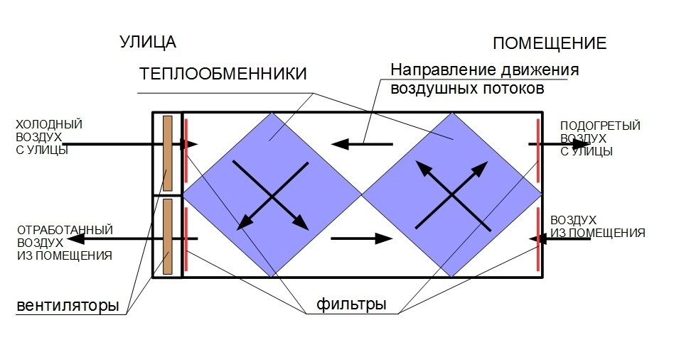

Seymur Опубліковано: 7 грудня 2016 Поділитись Опубліковано: 7 грудня 2016 Вот, нашел на просторах Инета. Часть1: pikabu.ru/story/teploobmenniki_dlya_rekuperatora_iz_folgi_svoimi_rukami_4655764 Часть 2: pikabu.ru/story/teploobmenniki_dlya_rekuperatora_iz_folgi_svoimi_rukami_chast_vtoraya_4668345 "И про КПД. 1. верить градусникам нельзя. 2. пришлось все температуры замерять одним. 3. собственно замеры: температура на улице = -9 гр. температура воздуха в трубе ведущей в дом = 8 гр. температура в доме = 22 гр. Итого: (8-(-9))/(22-(-9)) = 54 % Даже если я ошибся процентов на 10, то это все-равно неплохой результат для рекуператора стоимостью менее 1000 р." 1000 руб. это, грубо говоря, 400 грн. Посилання на коментар Поділитися на інших сайтах More sharing options...
Слободарий Опубліковано: 9 грудня 2016 Поділитись Опубліковано: 9 грудня 2016 1000 руб. это, грубо говоря, 400 грн. Автор гений трудолюбия. Снимаю шляпу. Рекуператор из фольги будет хорошо работать только с сухим воздухом. Проблема с конденсатом, обмерзанием, возвратом влаги, зарастанием не решена. ИМХО наиболее простое и доступное для повторения решение - типа труба в трубе из ткани. С возможностью снятия и стирки теплообменника. Места, конечно, займет немало. Посилання на коментар Поділитися на інших сайтах More sharing options...
Seymur Опубліковано: 9 грудня 2016 Автор Поділитись Опубліковано: 9 грудня 2016 Зато решена проблема с ценой. Зарастание. Учитывая стоимость фольги т/обменные блоки можно просто менять ежегодно или когда они там зарастут. Конденсат. Будет просто стекать по вертикальным стенкам т/обменника. А внизу можно организовать утилизацию. Возврат влаги, как по мне, не столь критичное требование. Ну, а обмерзание... Тут уж никакой рекуператор не застрахован. Решения стандартные. Посилання на коментар Поділитися на інших сайтах More sharing options...
Zurbagan Опубліковано: 12 грудня 2016 Поділитись Опубліковано: 12 грудня 2016 Мне кажется, что с таким подходом лучше было бы взять обычную бумагу. Чем тоньше - тем лучше. Посилання на коментар Поділитися на інших сайтах More sharing options...
Seymur Опубліковано: 13 грудня 2016 Автор Поділитись Опубліковано: 13 грудня 2016 Мне кажется, что с таким подходом лучше было бы взять обычную бумагу. Чем тоньше - тем лучше. Фольга (пищевая) не толще бумаги. Фольга не размокает. Фольга имеет больший коэффициент теплопередачи, чем бумага. Посилання на коментар Поділитися на інших сайтах More sharing options...
