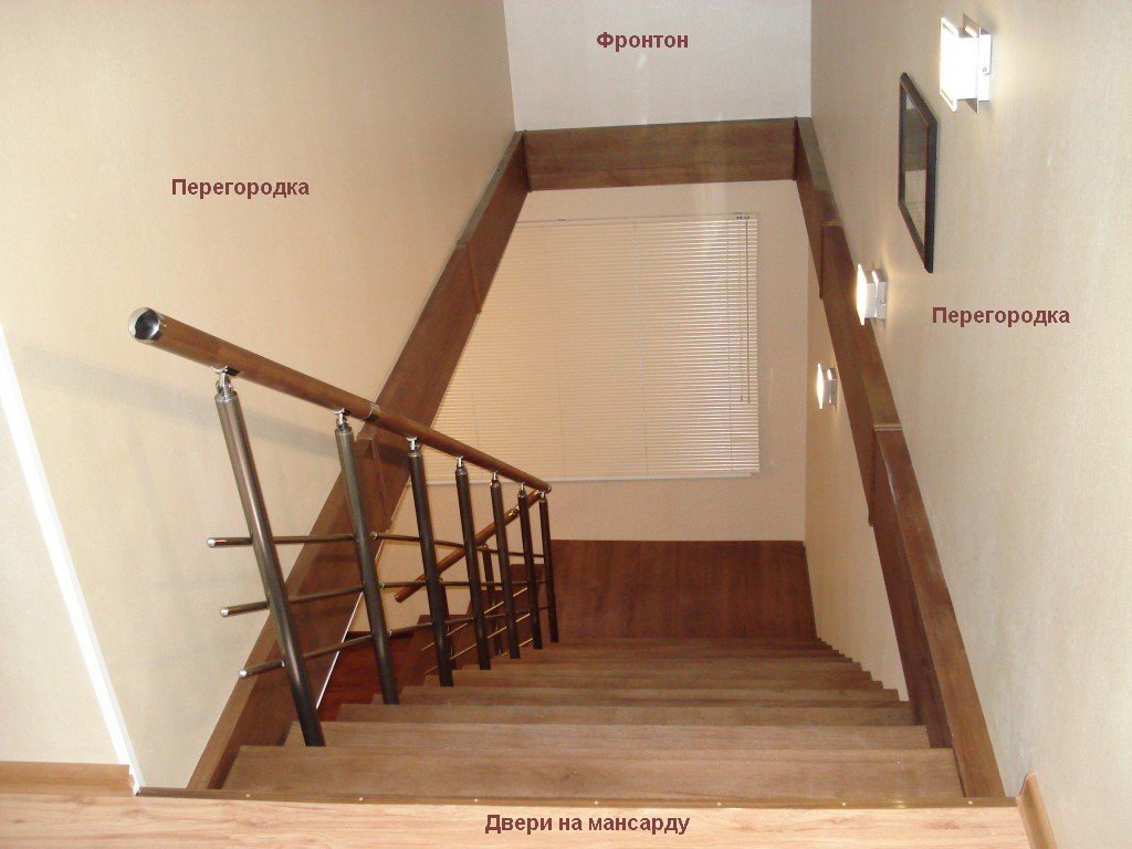

normal Опубліковано: 6 грудня 2016 Поділитись Опубліковано: 6 грудня 2016 Приветствую уважаемые форумчане! Нужен совет по вот такой теме: дом уже утеплен (но ещё без отопления), снаружи первый этаж и фронтоны по 10 см пенопласта, внутри перекрытие и мансарда по 20 см ваты, а фронтоны по 15, климат - Николаевская область. На мансарде есть проем под лестничный марш (130x310см), в качестве его ограждения и балясин хочу кинуть гипсокартонные перегородки по бокам от проема (заодно получить две комнаты - кладовки), а на выходе лестницы поставить металлопластиковую дверь. То есть: закрыл эту дверь и тепло не уходит на мансарду, открыл - уходит, получается в лестничном проеме зимой всегда будет тепло, а на мансарде отопление только по потребности. Собственно вопросы: 1. Какой слой ваты достаточно для этих перегородок? 10, 15, 20? 2. Нужна ли пароизоляция в перегородках и с какой стороны? Учитывая что она уже есть в перекрытии и на мансарде, но перегородки будут разделять теплый первый этаж (93 м2) и периодически отапливаемую мансарду (80 м2) На фото пример проема который я планирую получить (только с дверью вверху), заранее спасибо. Посилання на коментар Поділитися на інших сайтах More sharing options...
snitsar Опубліковано: 11 грудня 2016 Поділитись Опубліковано: 11 грудня 2016 1. 10см це необхідний мінімум згідно будівельних норм. Чи варто ставити більше вирішувати Вам. 2. Пароізоляцію треба ставити зі сторони теплого приміщення, тобто від сходів. 2 Посилання на коментар Поділитися на інших сайтах More sharing options...
