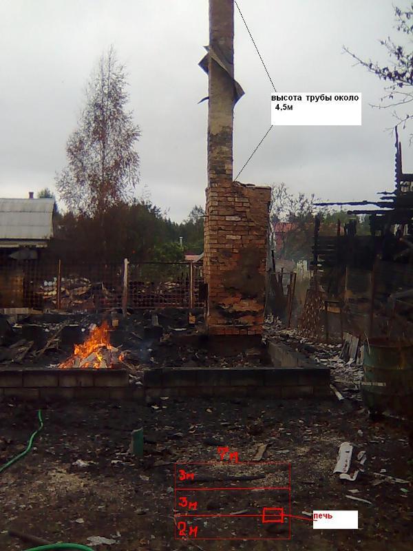

Гість silva Опубліковано: 31 серпня 2009 Поділитись Опубліковано: 31 серпня 2009 Сгорел дом,остался фундамент и цоколь(см.фото).В этом году никакое строительство не предполагается.Надо ли защищать(накрывать)фундамент и цоколь от влаги что бы весной можно было на имеющемся фундаменте строить.Размеры дома приведены на рис.Фундамент ленточный,кроме как по периметру имеются ещё 2 поперечные стяжки через 3м.Глубина фундамента около 60см,ширина 20-25см.Грунтовые воды на глубине 40-50см(участок рядом с болотом).Старый дом был из бруса сечением 15*15см. Второй вопрос : как легче сломать трубу печи? Валерий Посилання на коментар Поділитися на інших сайтах More sharing options...
aleeck Опубліковано: 31 серпня 2009 Поділитись Опубліковано: 31 серпня 2009 я думаю что как минимум нужно организовать отвод воды, т.е. просверлить какие то отверстия и принять меры что бы оно не засорялось. Посилання на коментар Поділитися на інших сайтах More sharing options...
D@redevil Опубліковано: 14 вересня 2009 Поділитись Опубліковано: 14 вересня 2009 Как вроде в машину времени попала...у меня было тоже самое только в мае 2008. Труба тоже торчала так же, но в следующую же грозу она сама упала и вопрос отпал сам собой. Если не собираетесь строить в этом году, то советую просто разобрать завалы, те вывезти весь мусор (чтобы избежать эффекта бассейна, когда вода скапливается внутри и замерзает-размерзается и тд), оставив фундамент+сделать засыпку внутрь и оставить зимовать. Ничего ему уже не будет тому бетону в таком виде, тк он же стоял уже не один год Посилання на коментар Поділитися на інших сайтах More sharing options...
