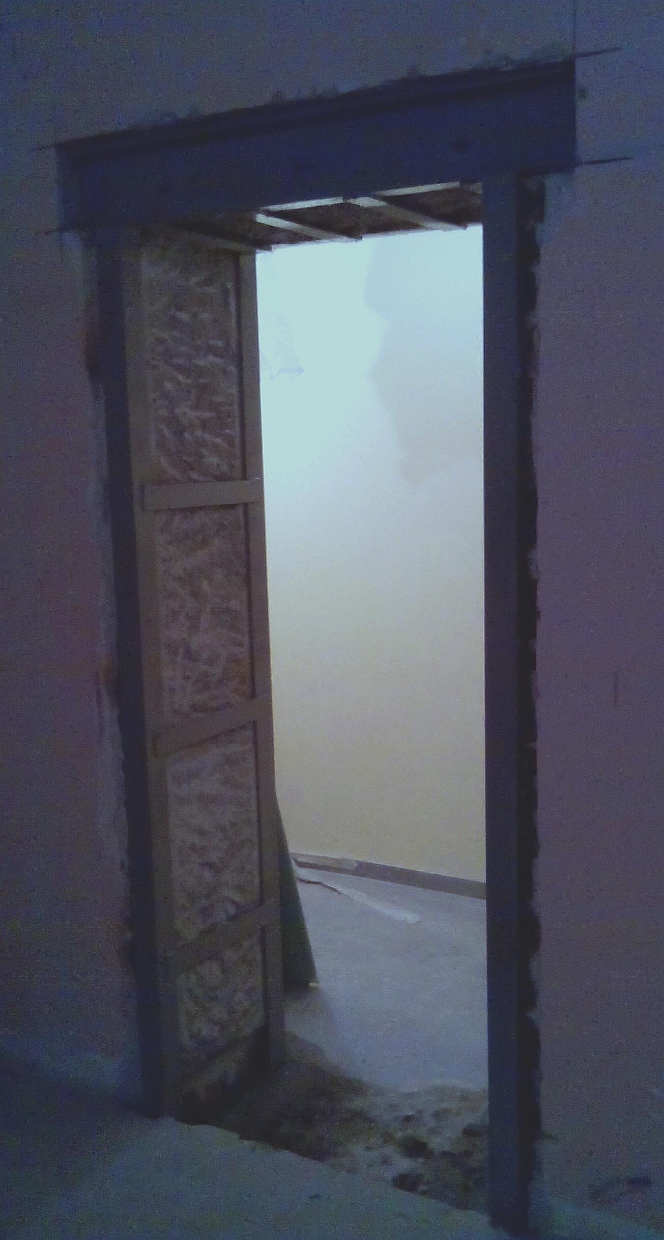

пуля Опубліковано: 1 грудня 2016 Поділитись Опубліковано: 1 грудня 2016 Сколько будет стоить прорезать 2 проема 600 х 500 мм в бетоне.ФБС- 30 см толщины.Доступ с обеих сторон.Но с улицы на уровне колен, а снутри 2 метра. Есть хускварна 760 своя и желание самому "поковырять".Но цена круга на нее по бетону 2000 гр .Вот и хочу прикинуть... Посилання на коментар Поділитися на інших сайтах More sharing options...
Технология Строительства Опубліковано: 5 грудня 2016 Поділитись Опубліковано: 5 грудня 2016 Сколько будет стоить прорезать 2 проема 600 х 500 мм в бетоне.ФБС- 30 см толщины.Доступ с обеих сторон.Но с улицы на уровне колен, а снутри 2 метра. Есть хускварна 760 своя и желание самому "поковырять".Но цена круга на нее по бетону 2000 гр .Вот и хочу прикинуть... Проем в фбс мне делали 800 грн/шт. 1 Посилання на коментар Поділитися на інших сайтах More sharing options...
"Diamond servis" Опубліковано: 25 січня 2017 Поділитись Опубліковано: 25 січня 2017 Проем в фбс мне делали 800 грн/шт. :-) китайци???за рис и юшку :-) p.s.- вот так? Посилання на коментар Поділитися на інших сайтах More sharing options...

Технология Строительства Опубліковано: 27 січня 2017 Поділитись Опубліковано: 27 січня 2017 китайци???за рис и юшку p.s.- вот так? Да +- такое же качество, меня это устроило, для моих целей этого было достаточно. Вопросы есть? Посилання на коментар Поділитися на інших сайтах More sharing options...
пуля Опубліковано: 27 січня 2017 Автор Поділитись Опубліковано: 27 січня 2017 Купил круг на 350 на бензорез все таки.Нортон в НЛ по хорошей скидке.1600 он мне обошелся.На два моих проема точно хватит.Бордюры соседу резал -как масло.Нужно только систему подачи воды на бензорез поставить(лежит в коробке).Иначе задохнуться можно.Пылища летит при резке, даже на улице -солнца не видно:D. Посилання на коментар Поділитися на інших сайтах More sharing options...
