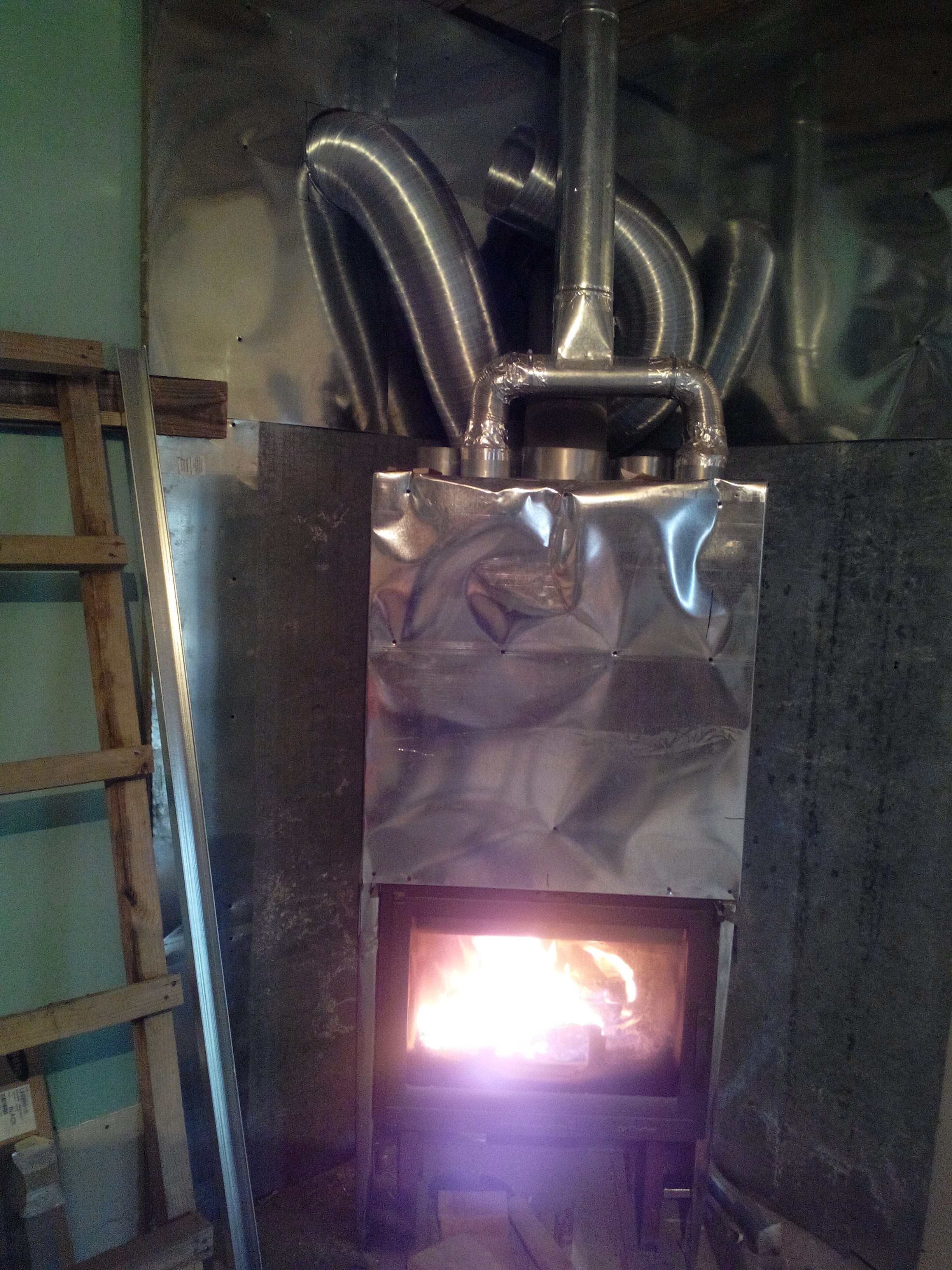

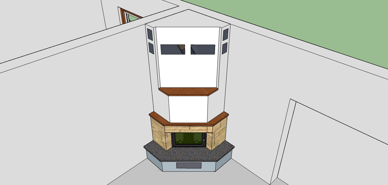

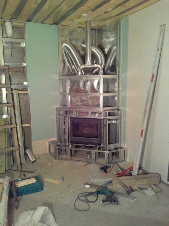

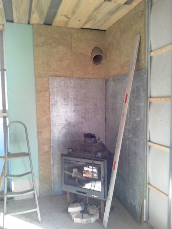

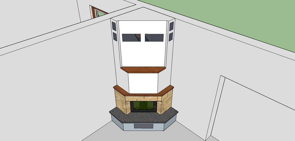

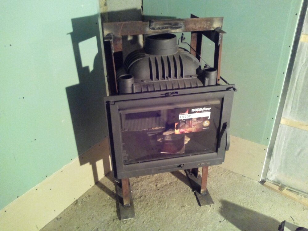

Фотоотчет. Топка La Braise + ГРВ
sirglund

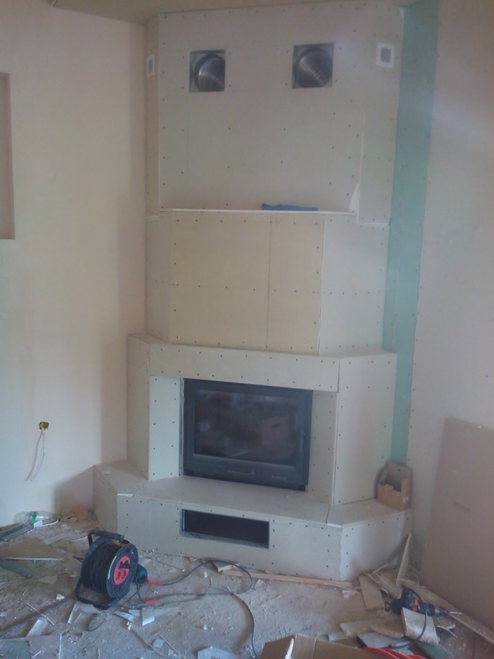

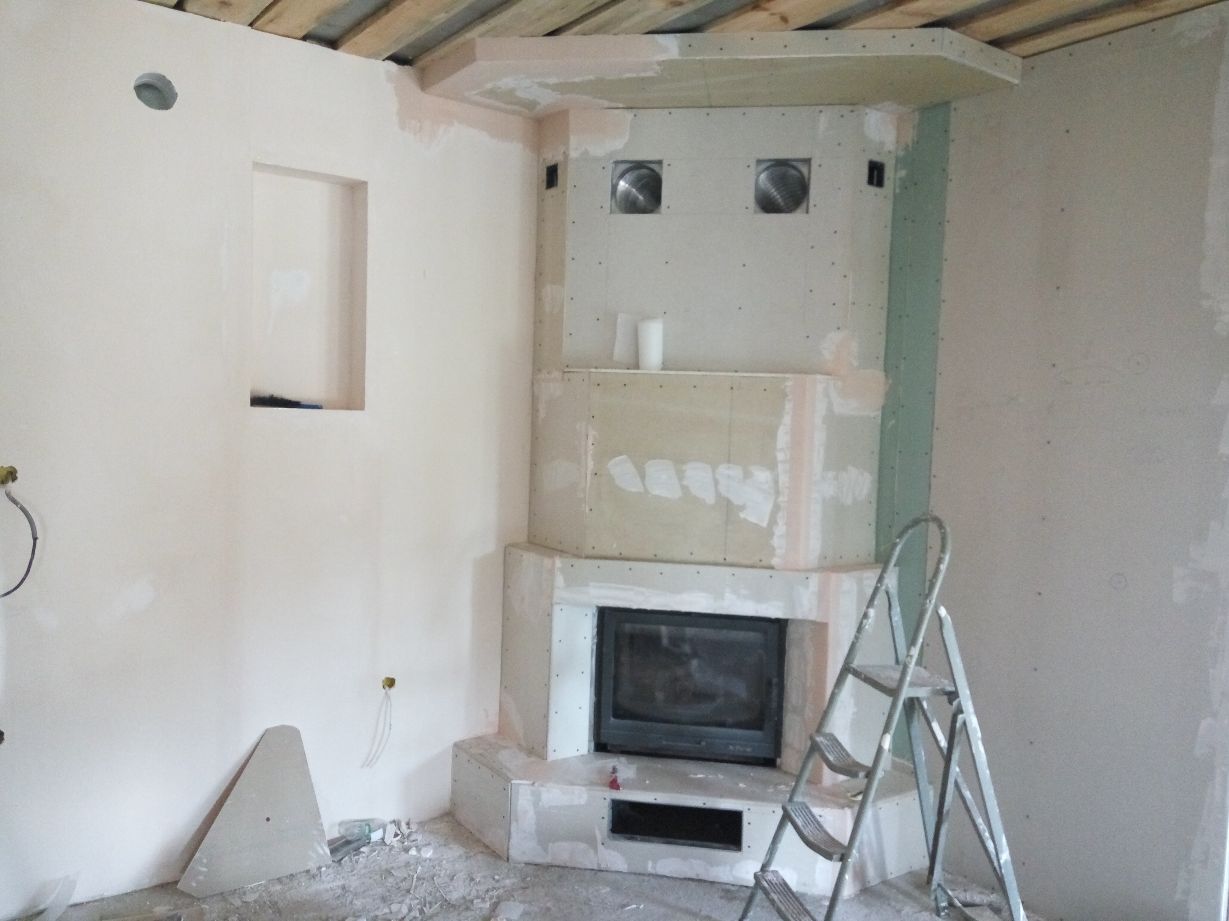

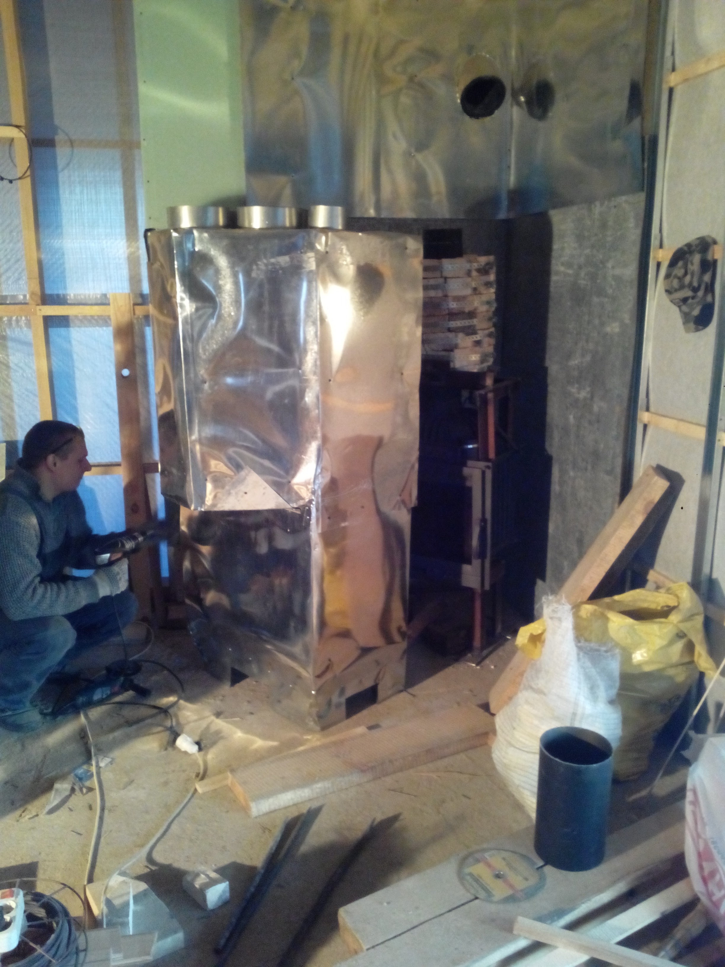

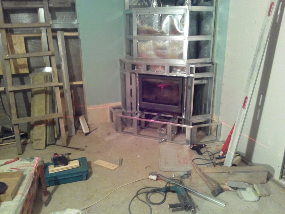

Всем доброго времени суток. Выкладываю, - может кому пригодится...

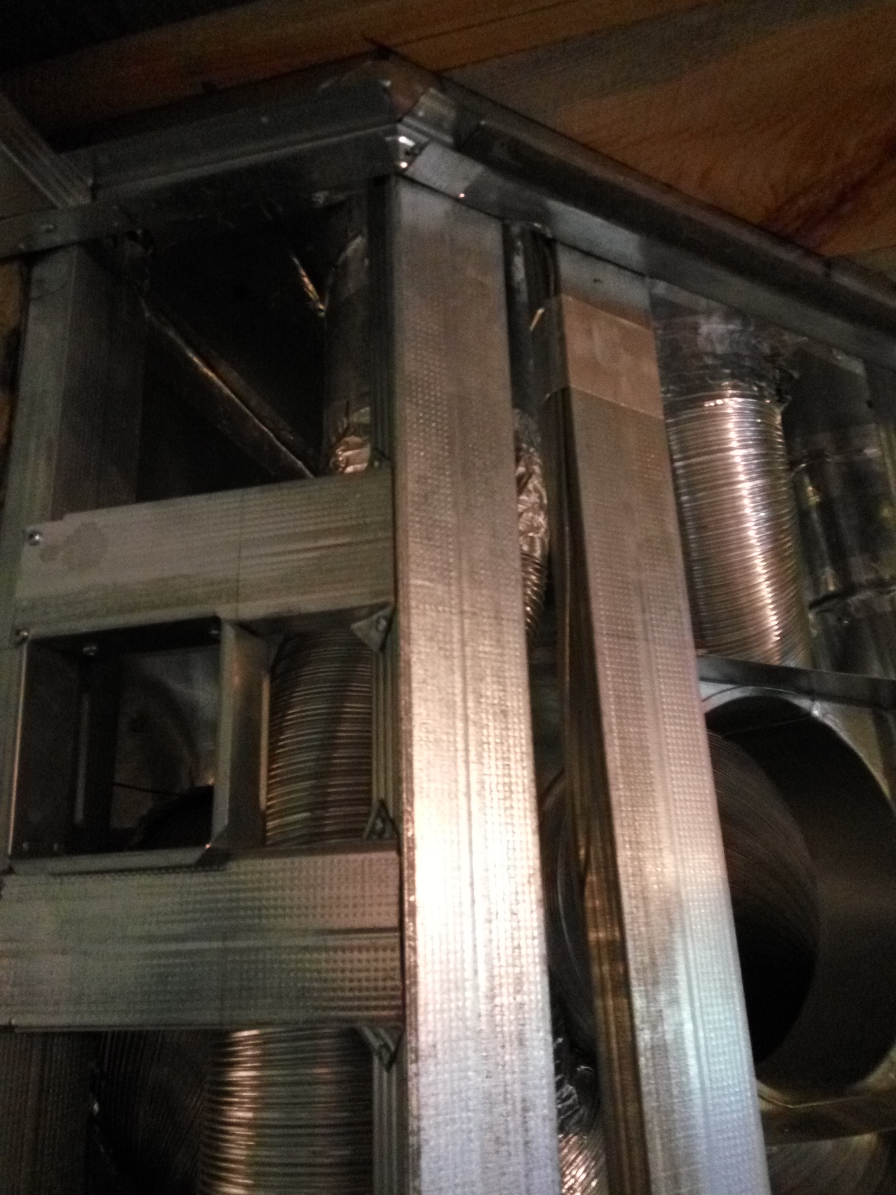

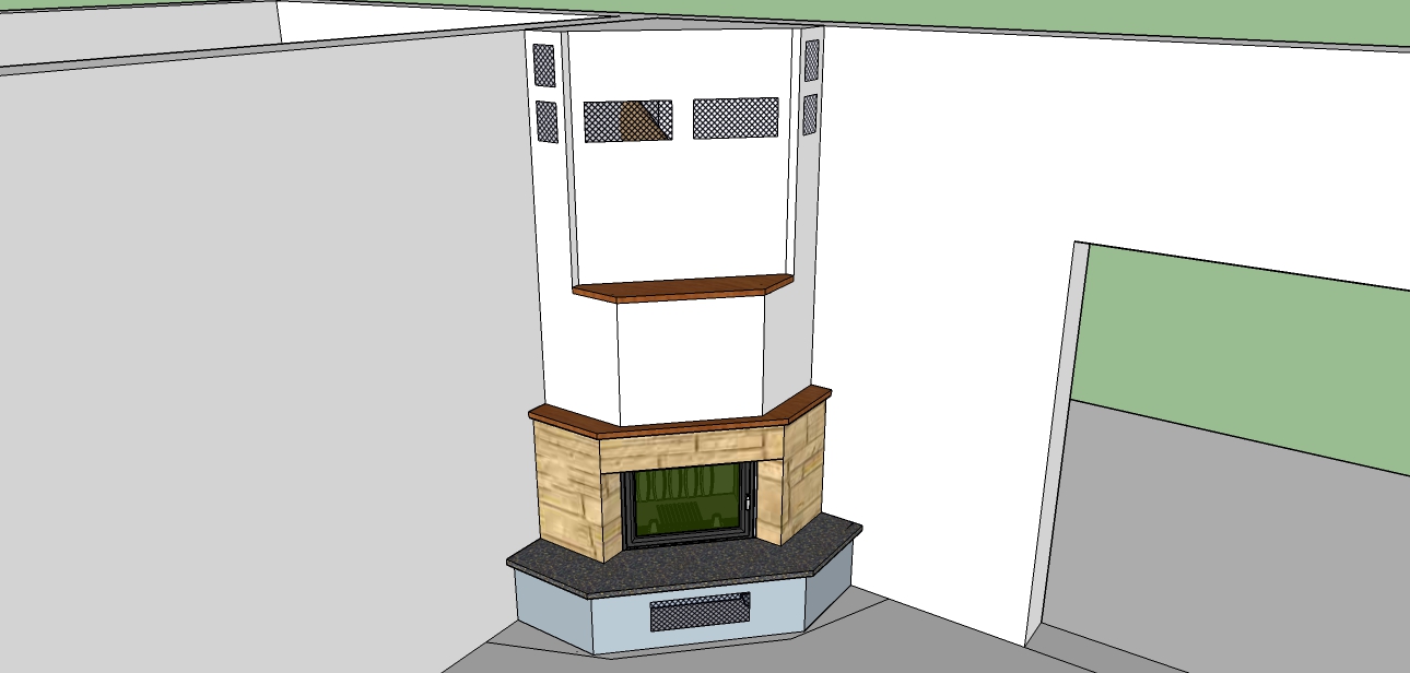

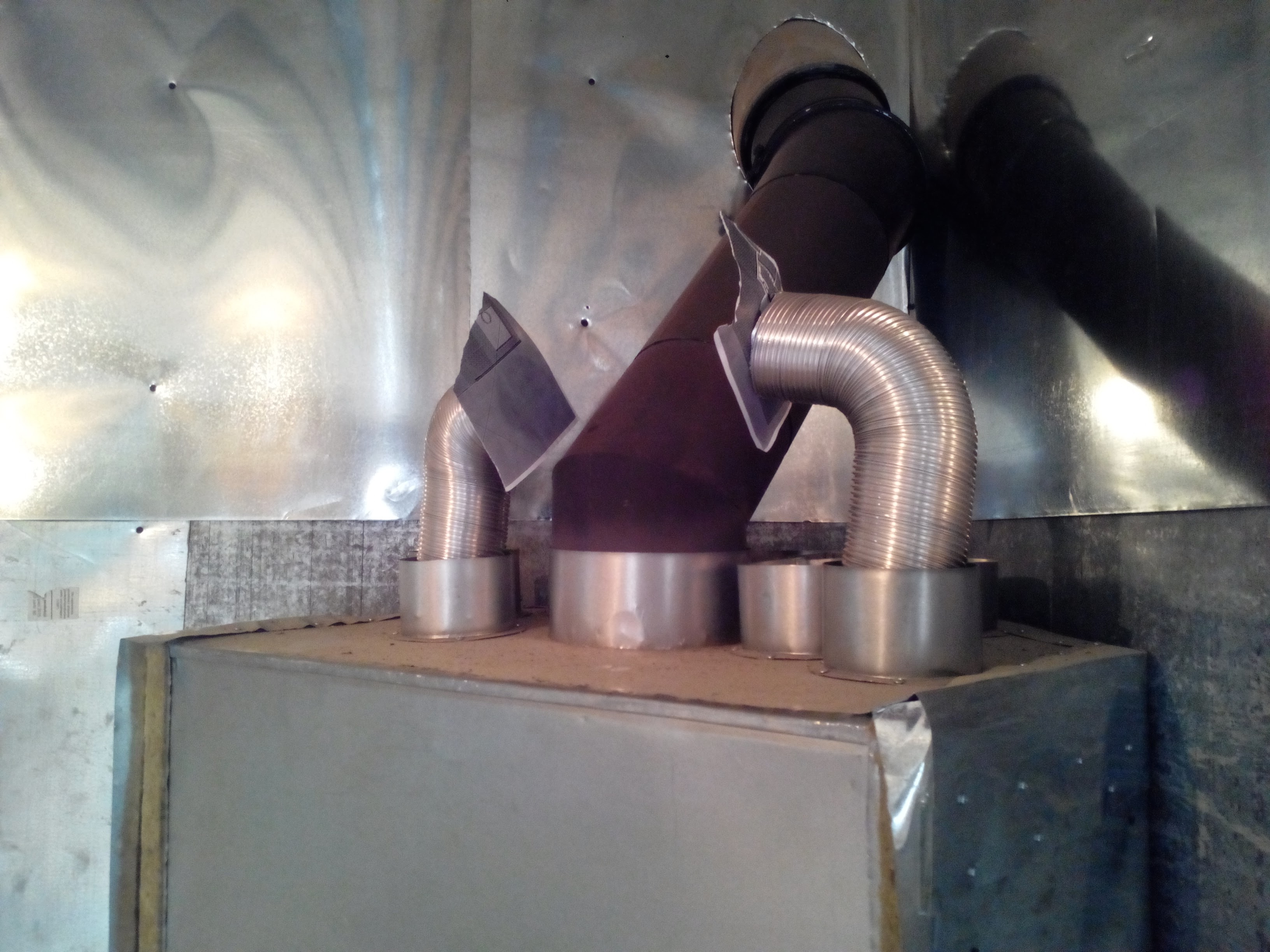

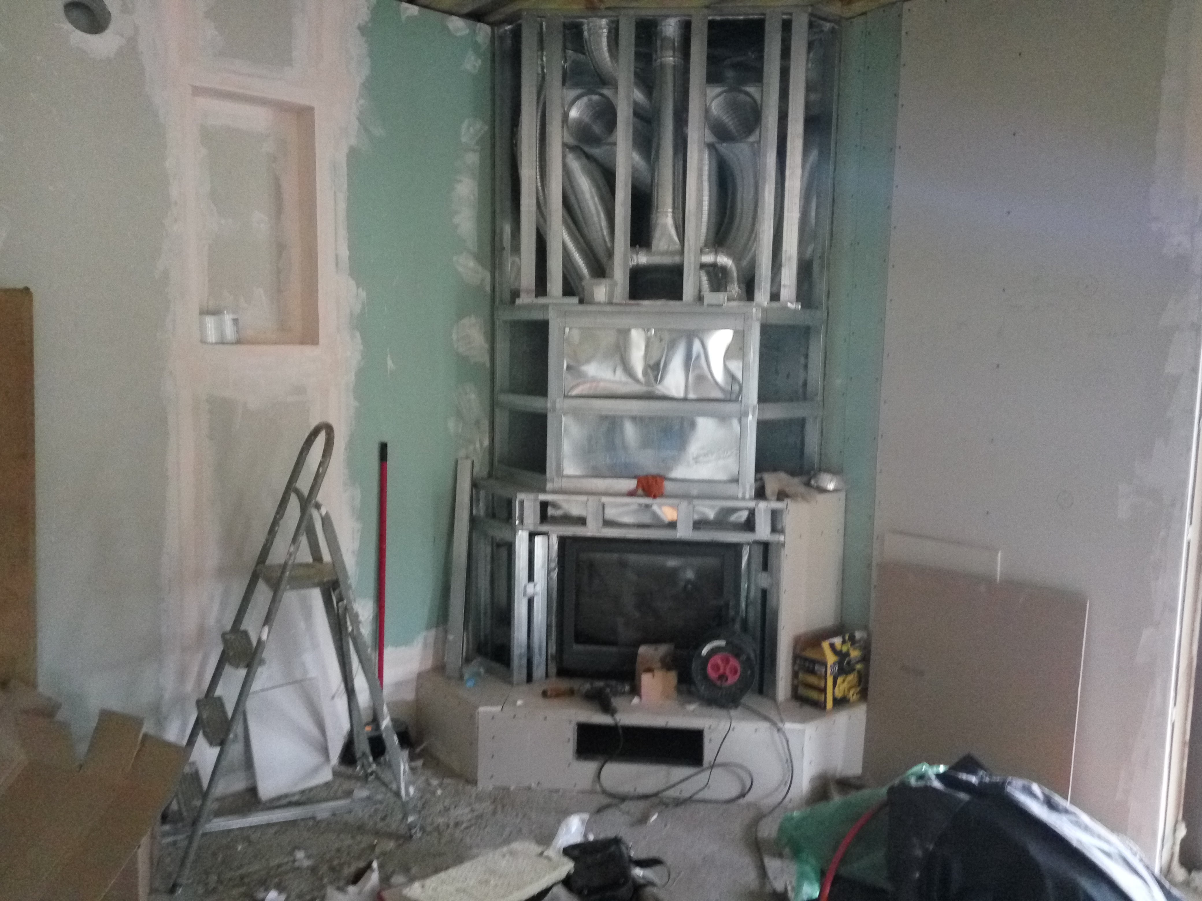

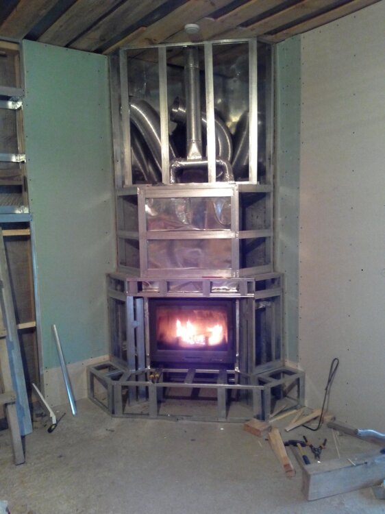

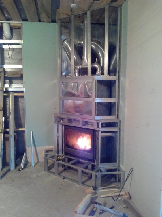

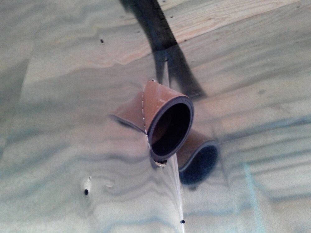

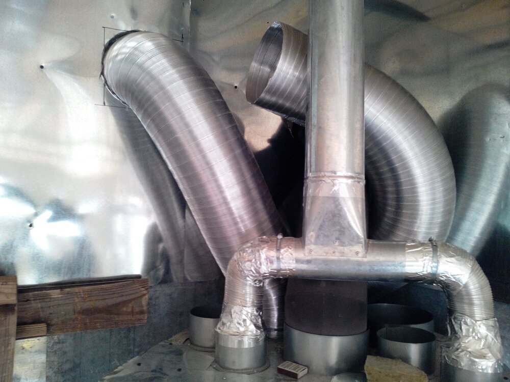

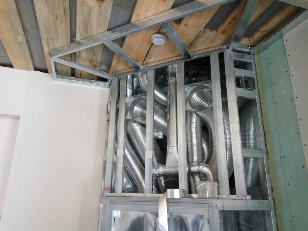

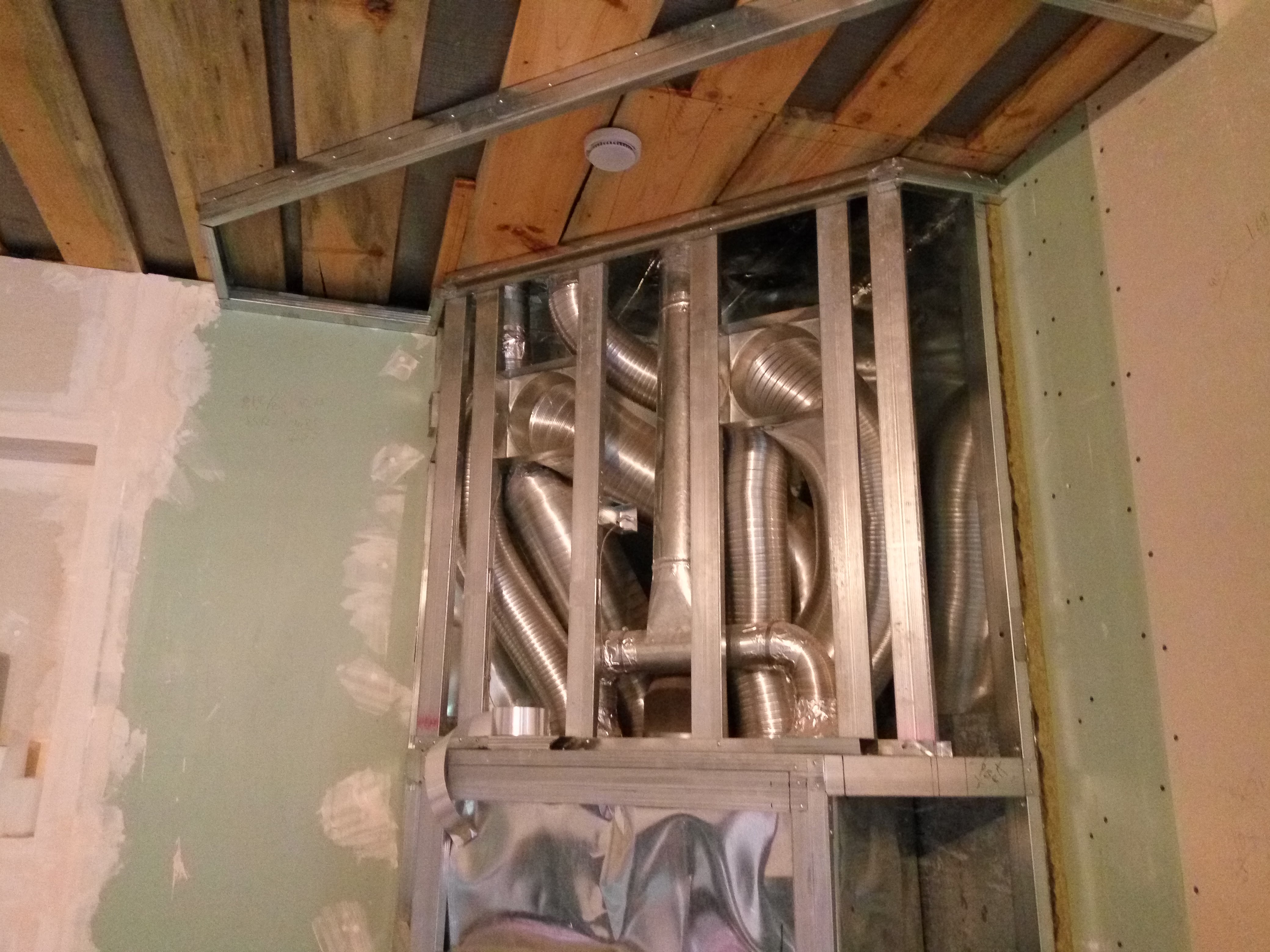

Доброго дня! Цікавить, як Ви реалізували подачу повітря в топку. Якщо я не помиляюся, то подача - це два передніх патрубки, що утворюють Т-образне з'єднання і виходять у потолок. А що далі?
Дом одноэтажный. Подача воздуха с тех.этажа (чердака).
Если на фото посмотрите, то увидите трубу и тройник, который идет на подачу

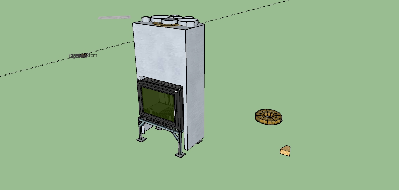

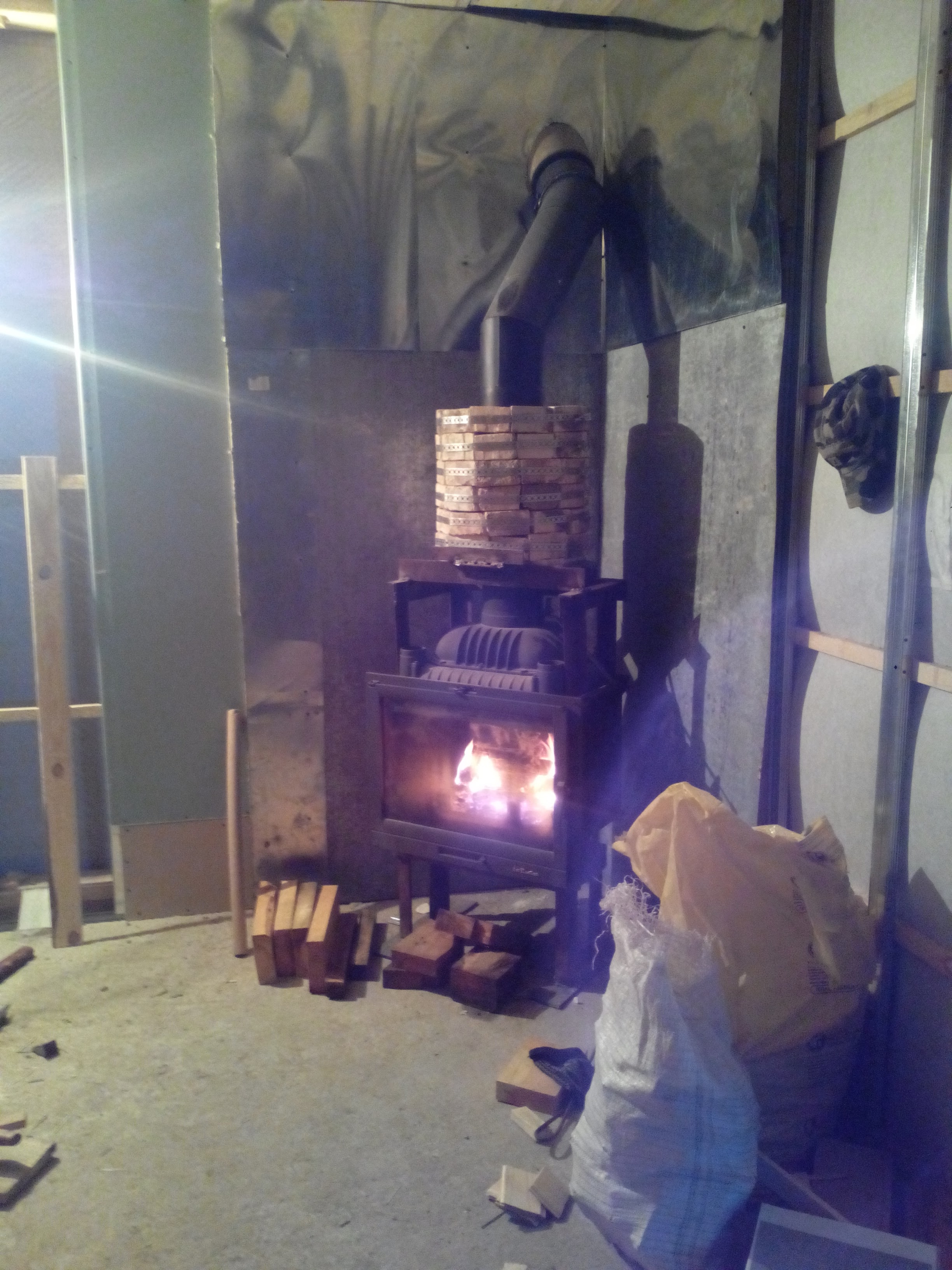

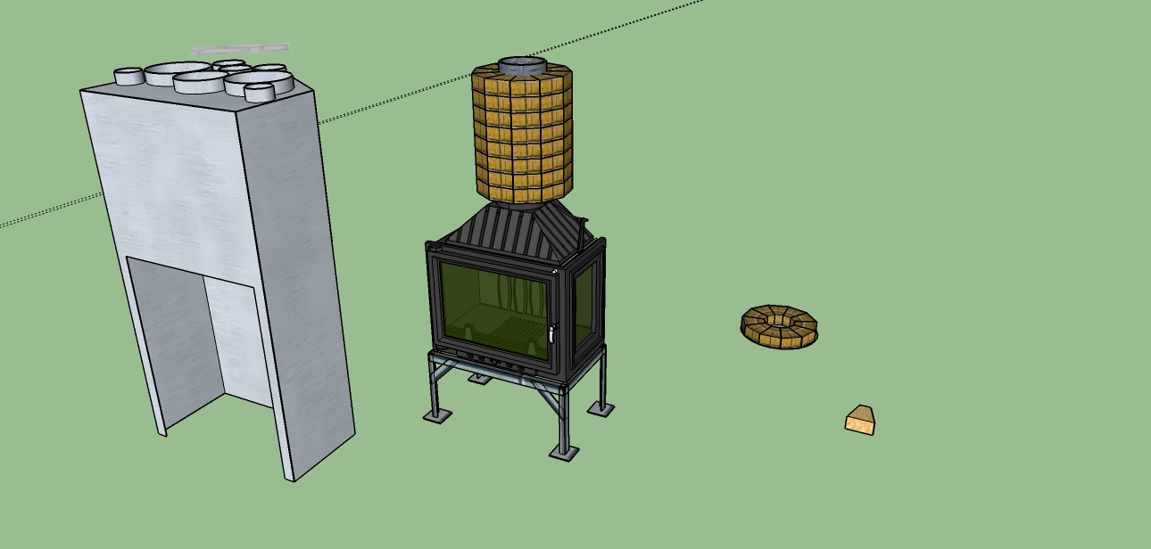

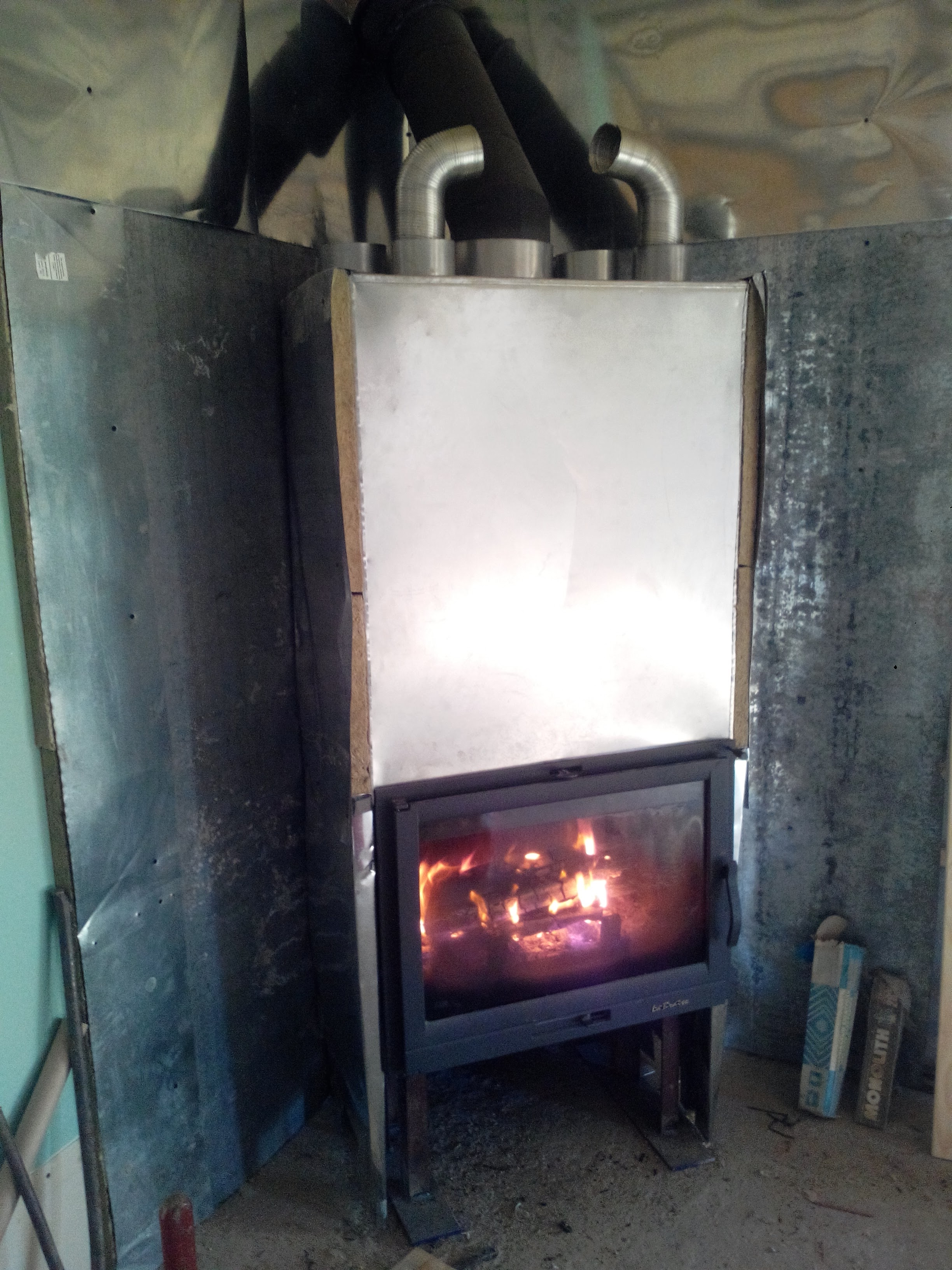

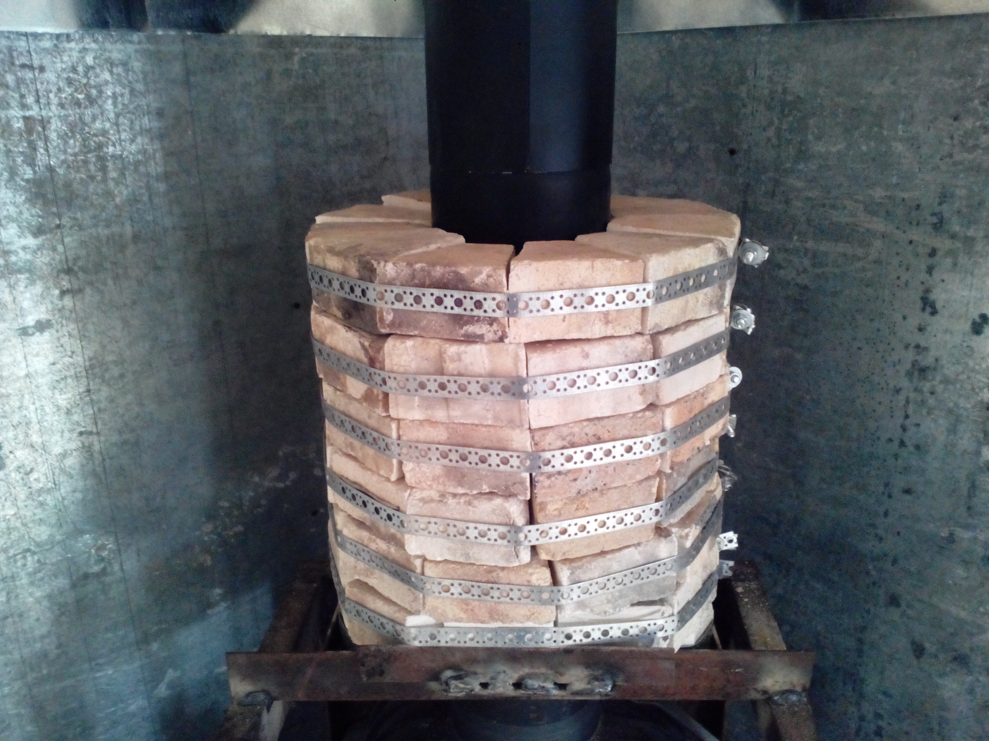

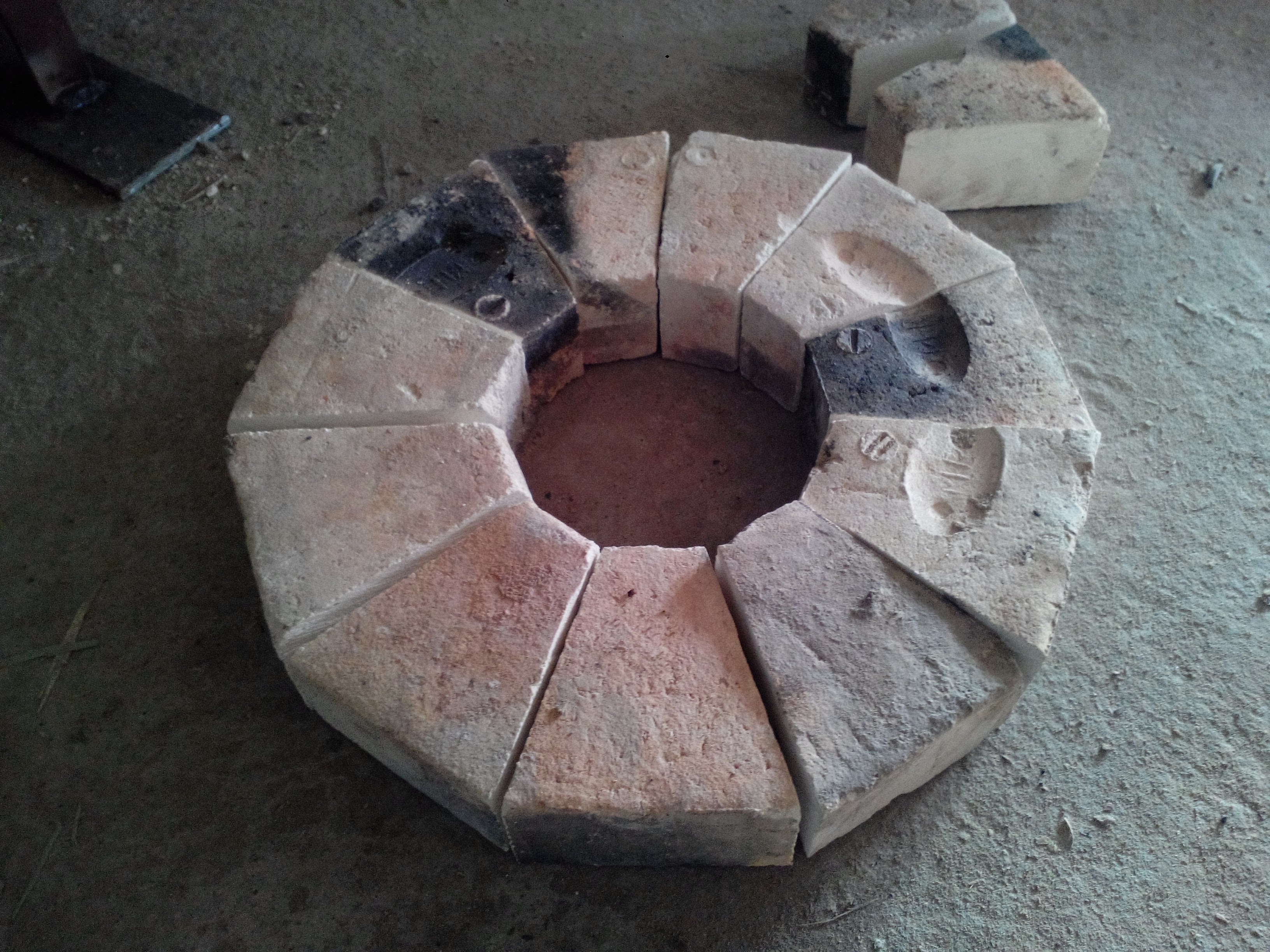

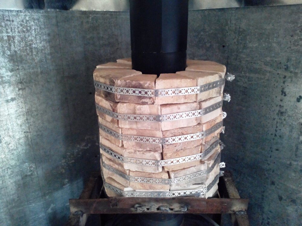

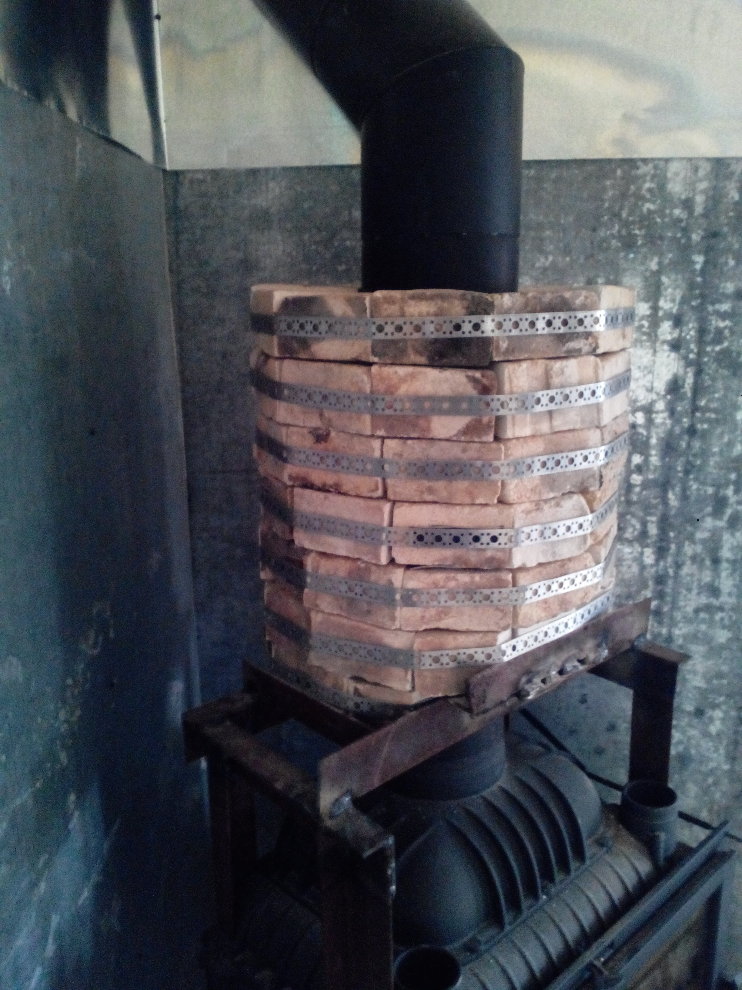

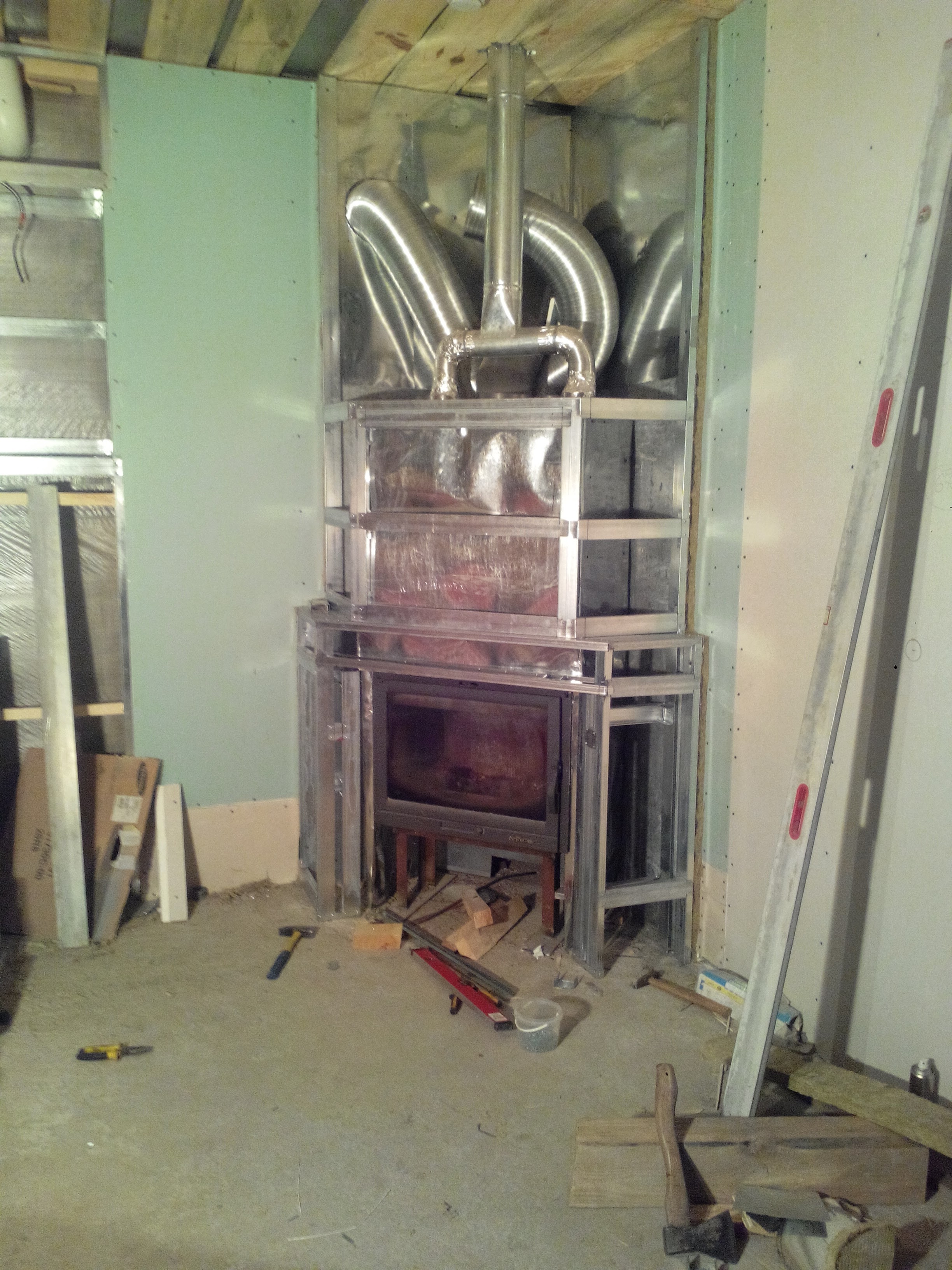

Съем тепла с трубы делали из шамотного кирпича для обеспечения выхода тепла из труб в комнаты когда огня уже нет, типа камин не горит, а греет?
Сколько времени разогревается ТА из кирпича и сколько времени отдает ощущаемое тепло?
Как ведет себя топка на разных режимах?
Коптися сильно?
Ну и вообще какие ощущения от топки, стоит ли переплачивать за более дорогие топки с ценой от 1200$ и выше?

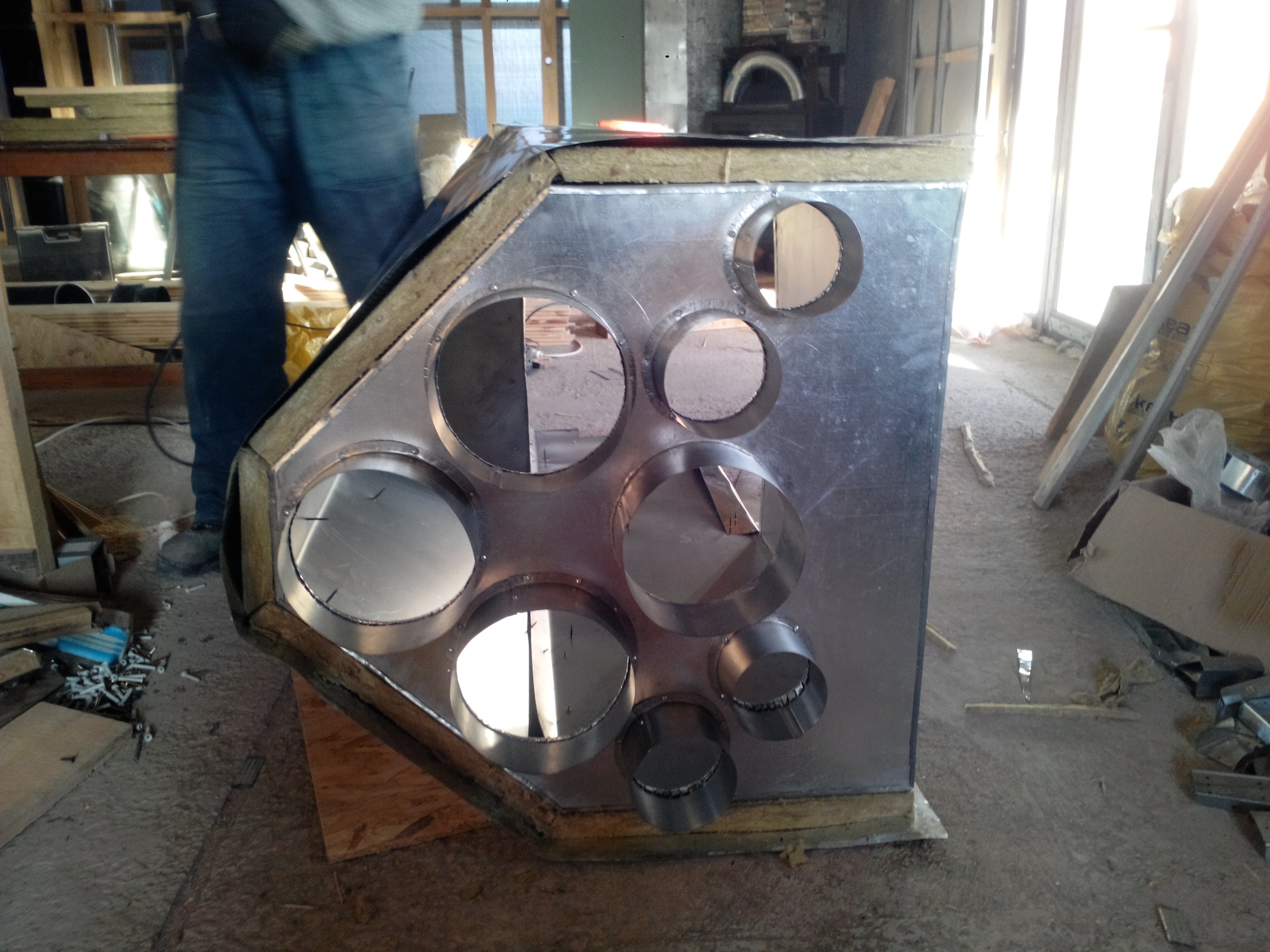

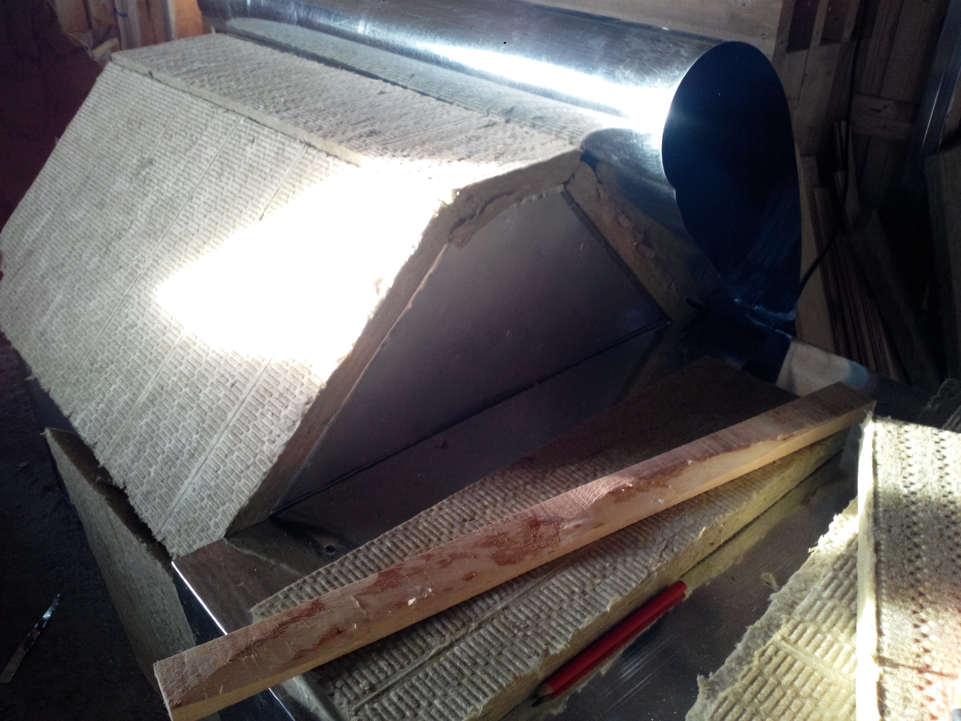

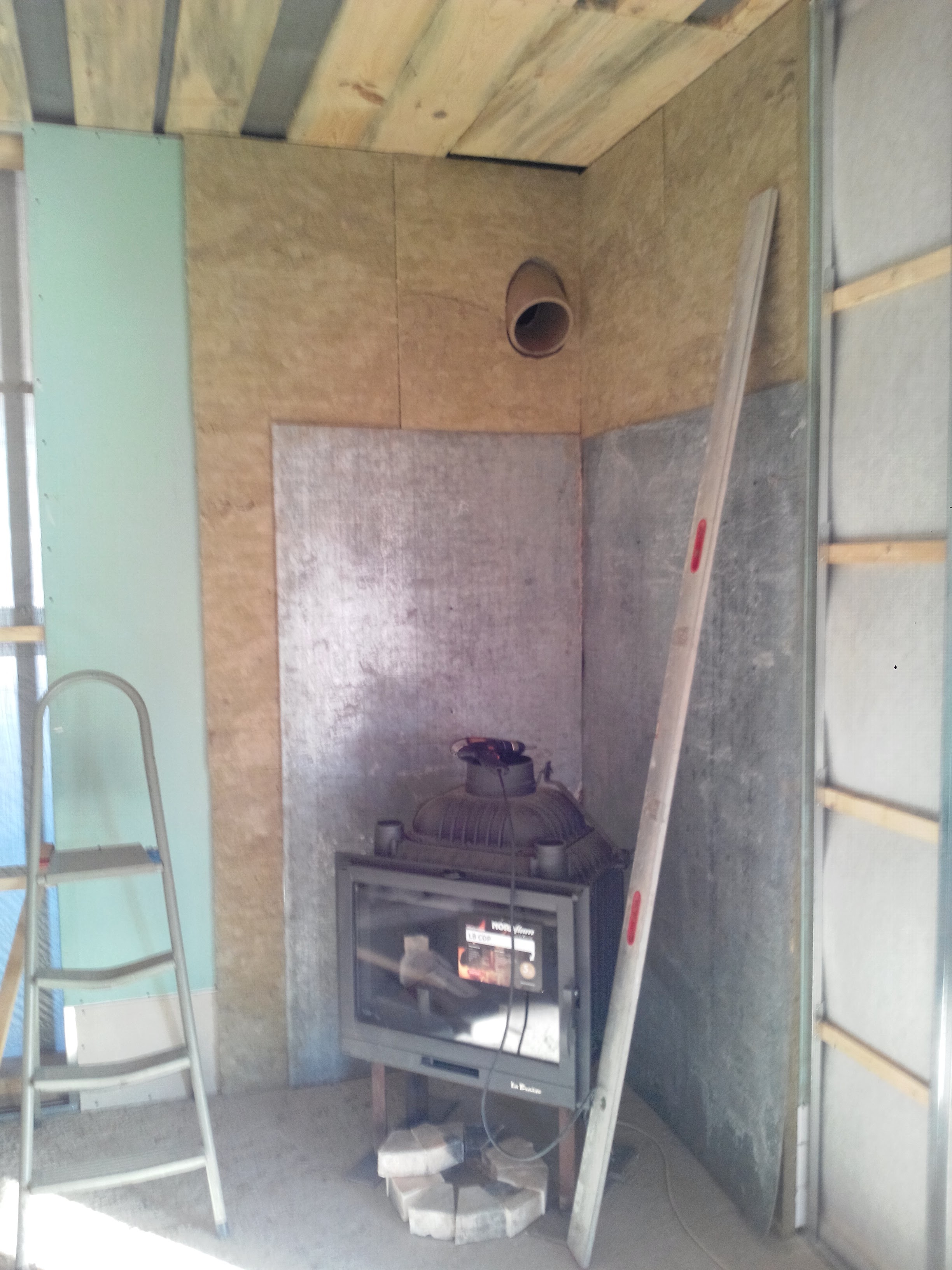

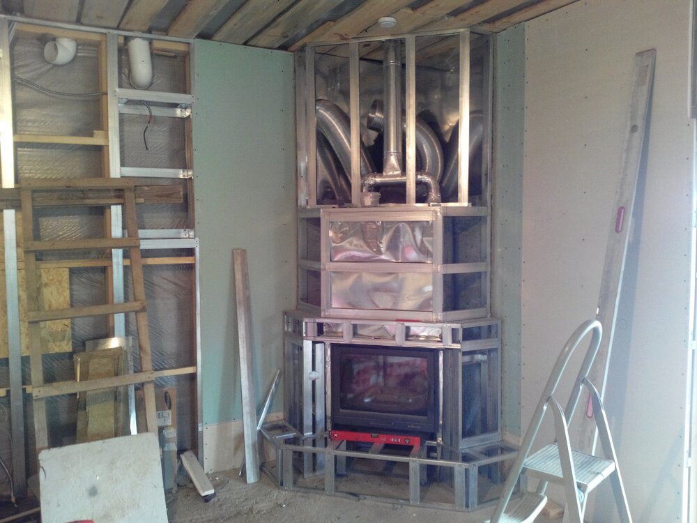

Мене цікавить реалізація даної подачі саме на технічному етажі (чердак)

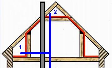

Меня тоже интересует, возможен ли забор воздуха через мансарду (возле дымохода) и по какому лучше варианту (1 или 2)
Лучше по первому. Тогда система будет работать стабильней. т.е. сохраняется разность высот по отношению к оголовку дымохода и не будет уменьшатся тяга в дымовом канале
Коптися сильно?

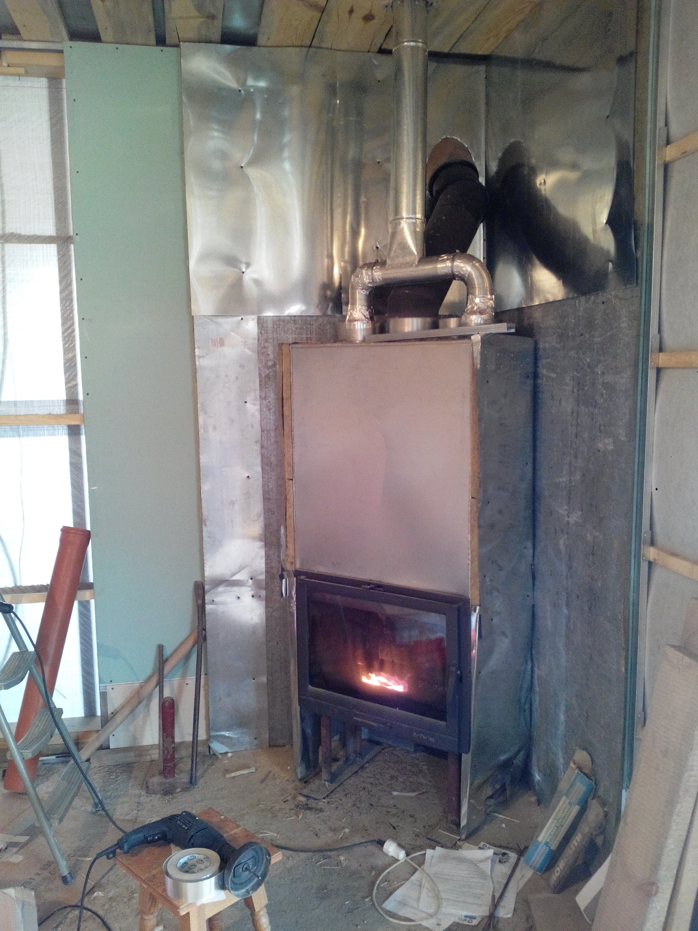

Сколько времени разогревается ТА понятия не имею, топка прогревается минут за 30. "Отдает тепло" часа 3-4. Температуру промониторю позже...
Коптится довольно сильно, но я палю сейчас только сосной. Остатки бруса со стройки... Пробовал пару раз дубом, за пару часов все выгорает и стекло чистое. Стоит или нет, это не ко мне, - у меня нету опыта с другими топками.

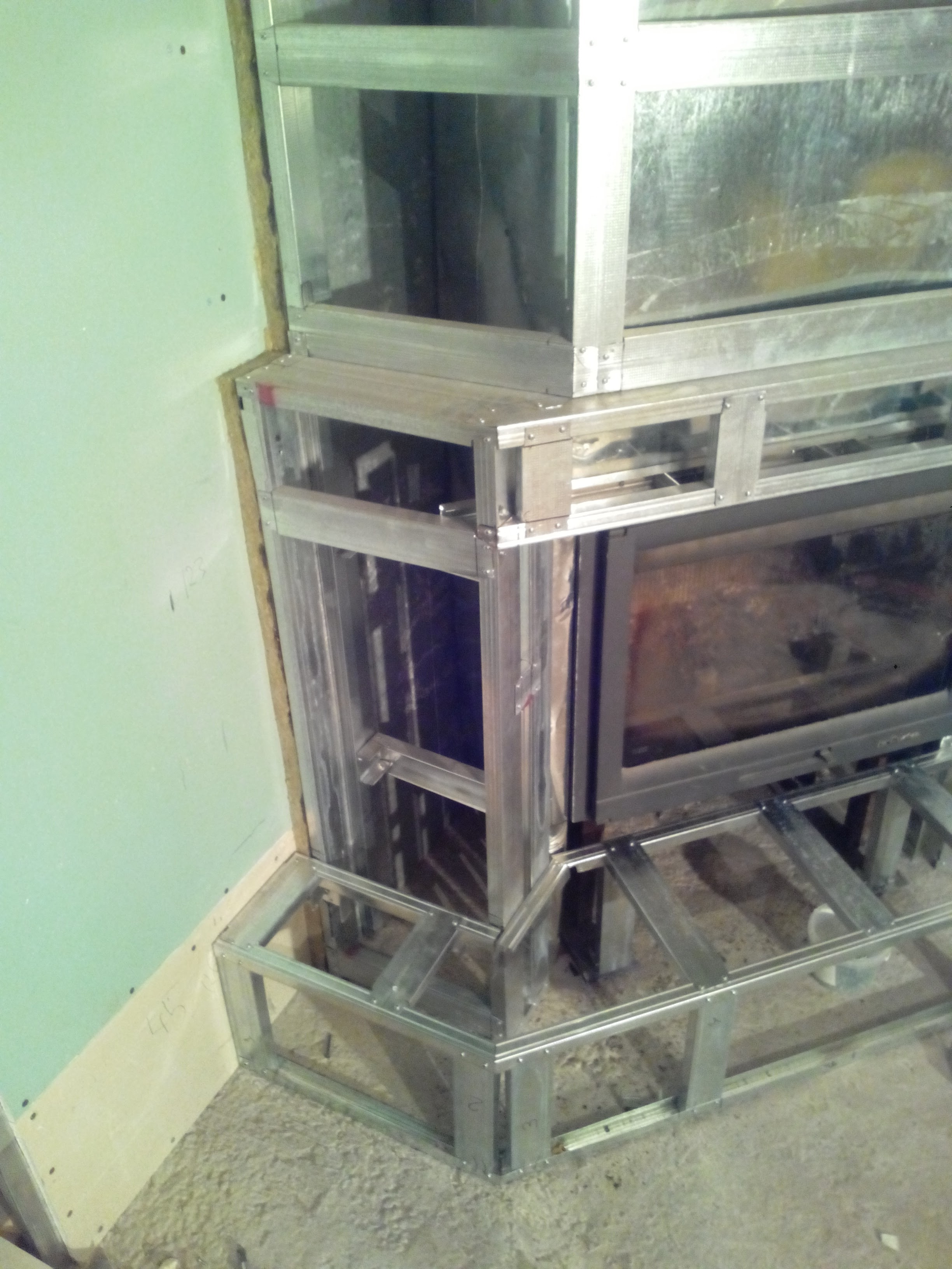

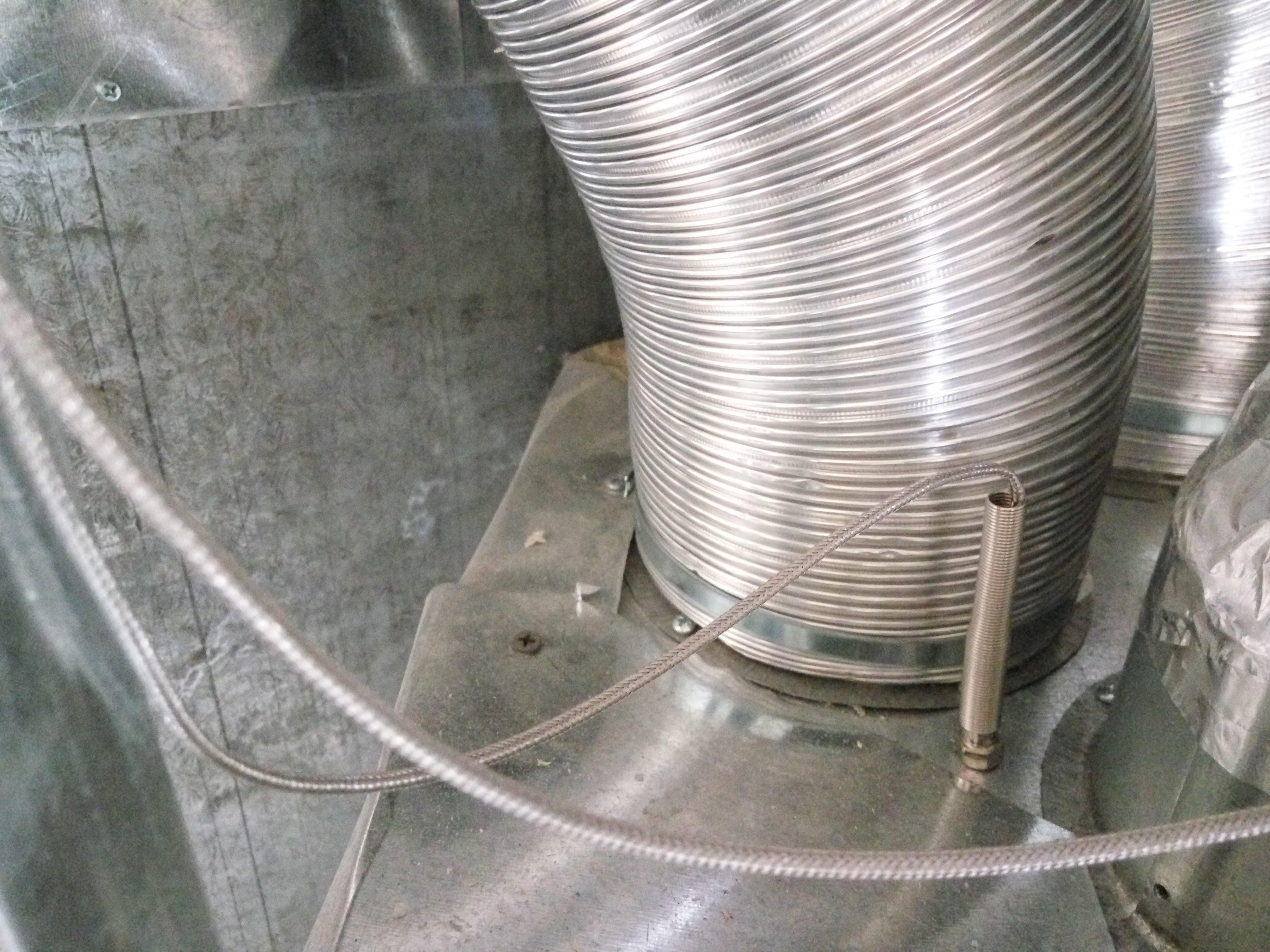

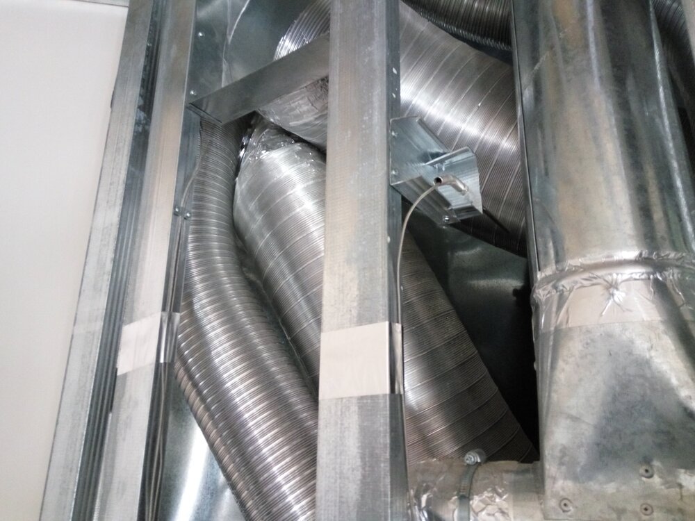

А что за датчики температуры, и куда выведены, можно по-подробней
Датчики эти - Термопара K3M-100
Ставил для мониторинга температуры в дистрибьюторе и в "гипсокартонном кожухе". Температурные графики в камине, в комнатах и на улице, а так-же кол-во спаленных дров, если будет интересно, выложу позже.

Как вы сами оцениваете эффективность аккумуляции? Надолго хватает тепла после топки?
Тепло после полного остывания топки идет, но насколько оно эффективно сказать сейчас не могу. Позже смогу ответить...

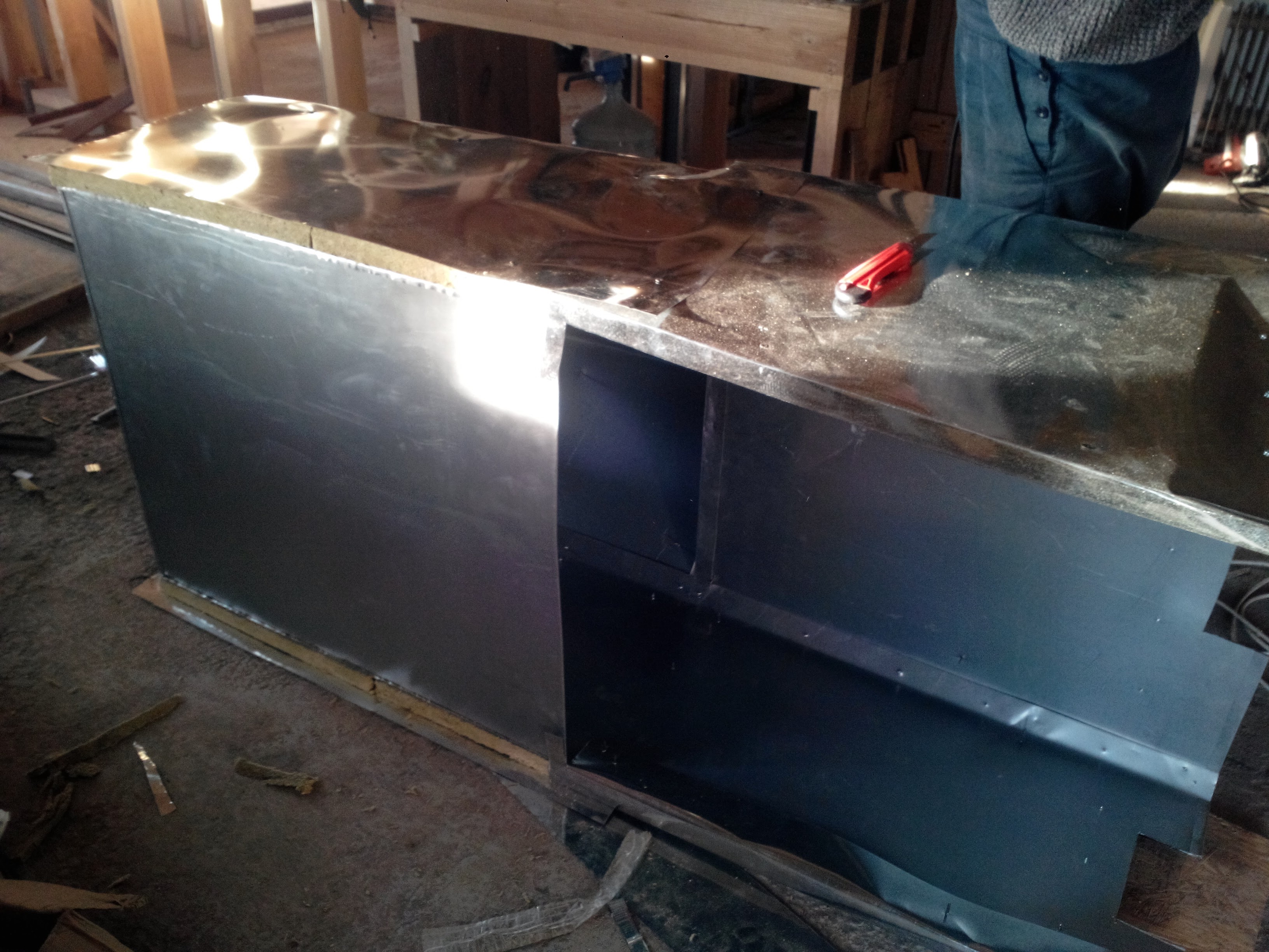

Оцинкованная труба возле стропил. Надо только поставить решетку чтобы ничего не попало, - потом хрен вытянешь.

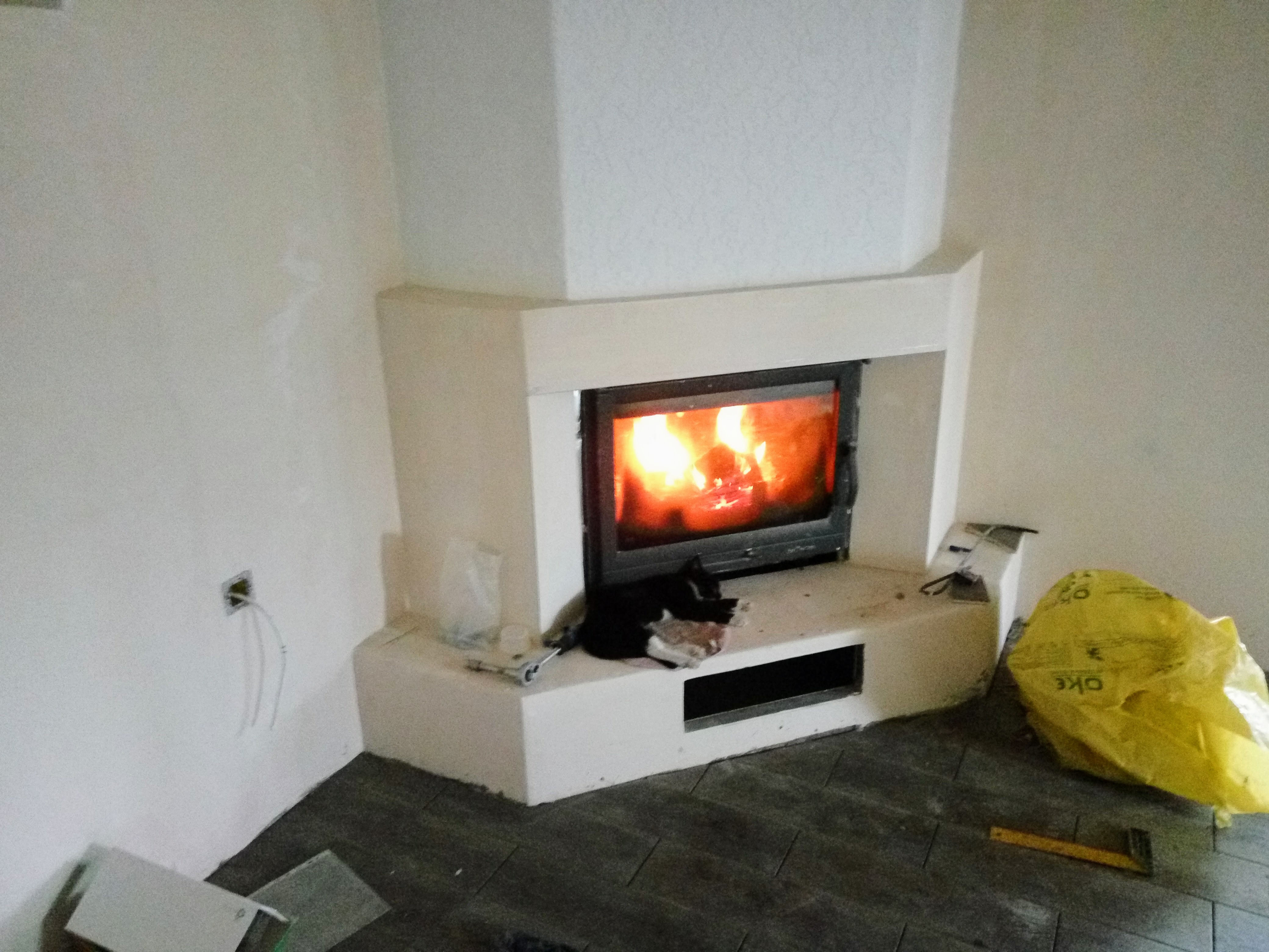

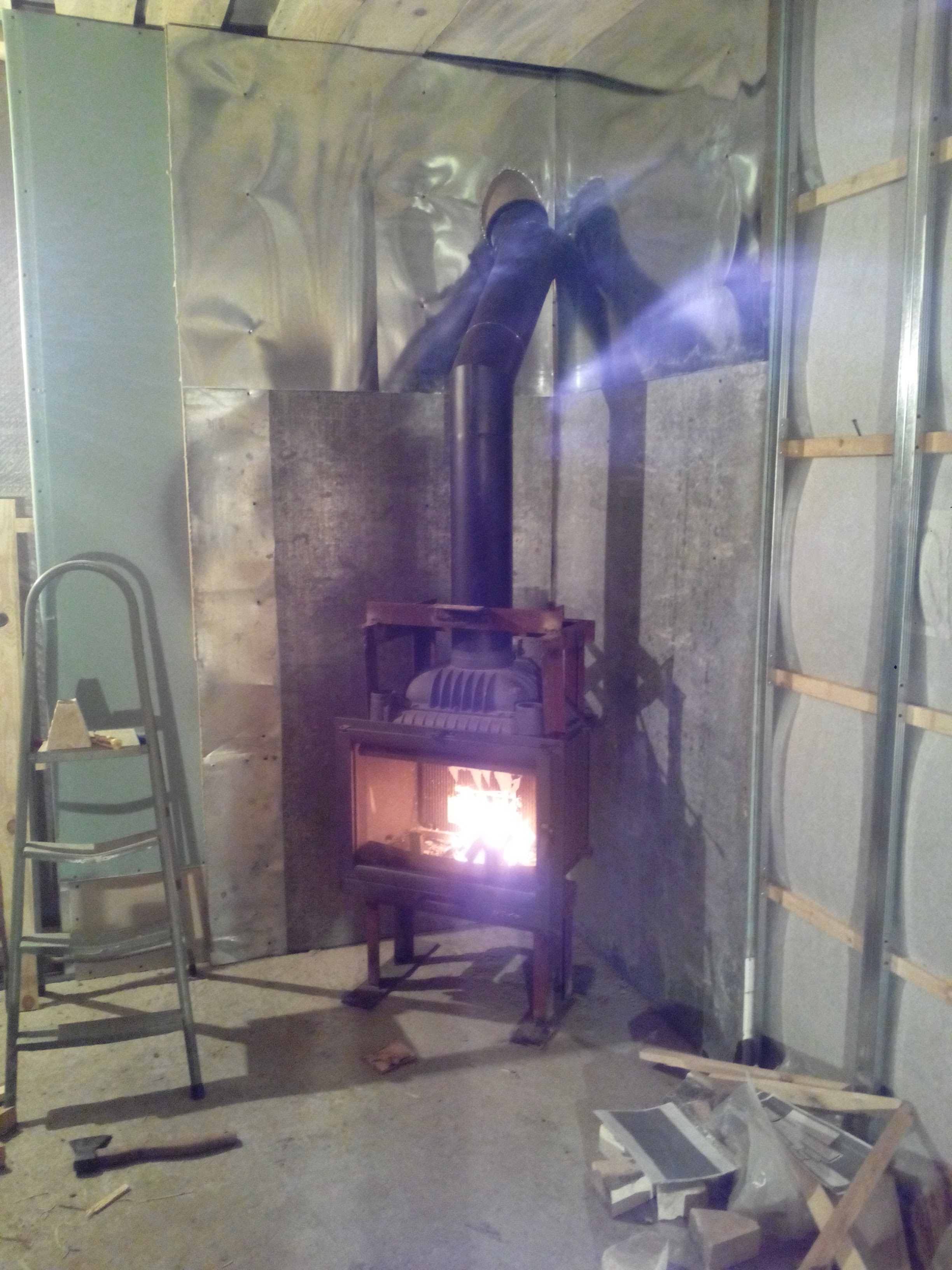

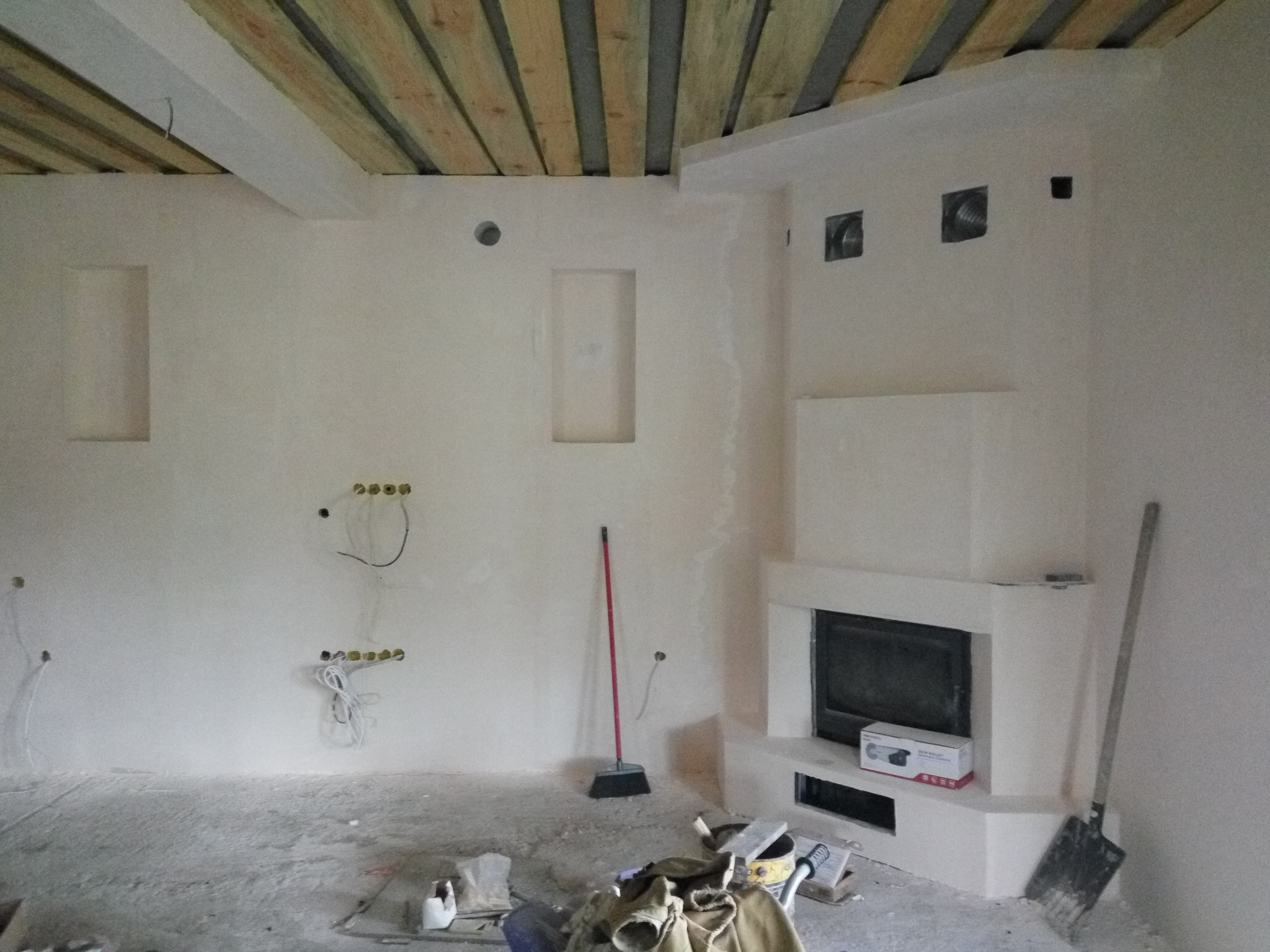

Первая растопка с РГВ. Комната за камином:

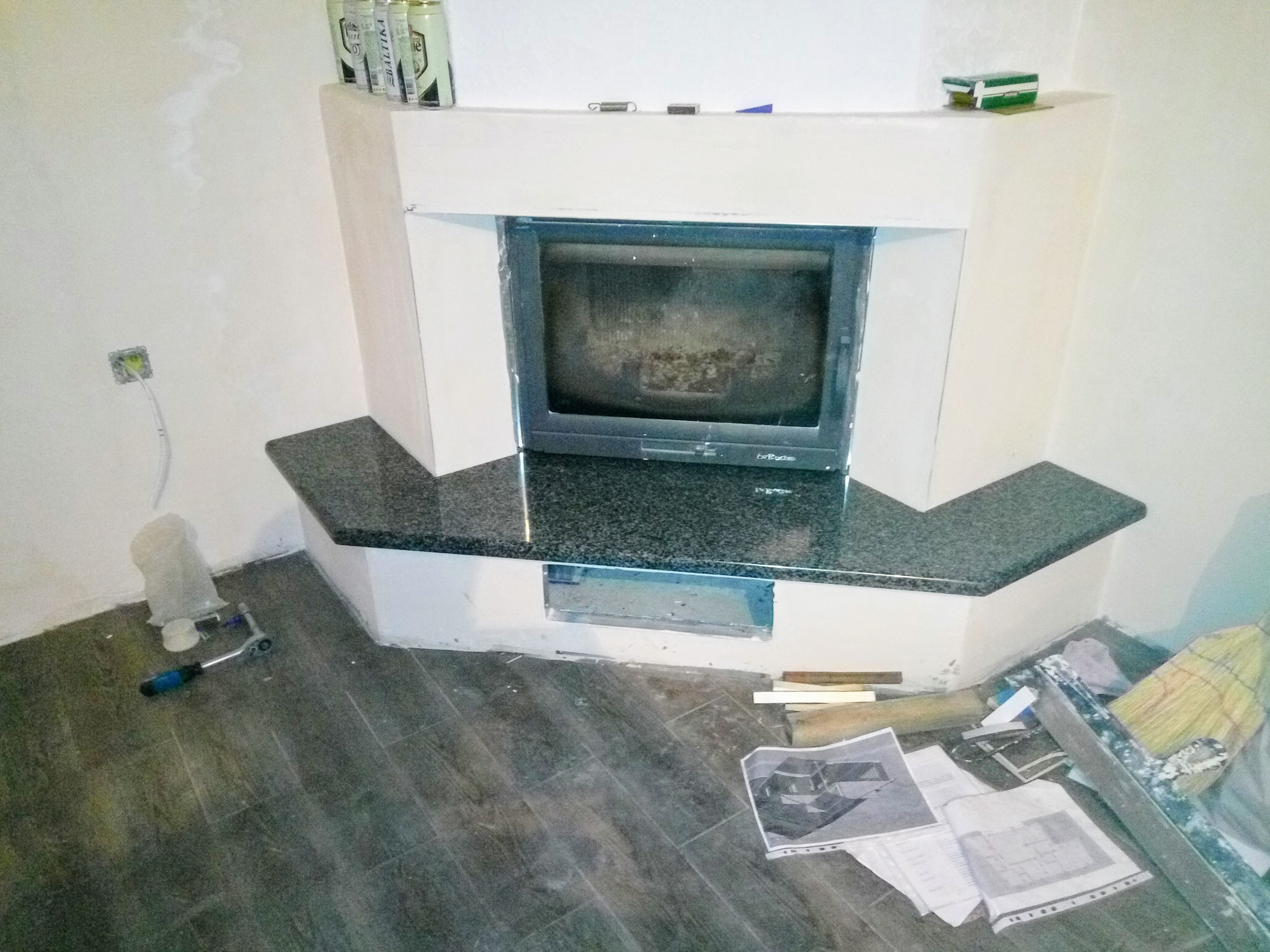

  • 1 місяць потому...

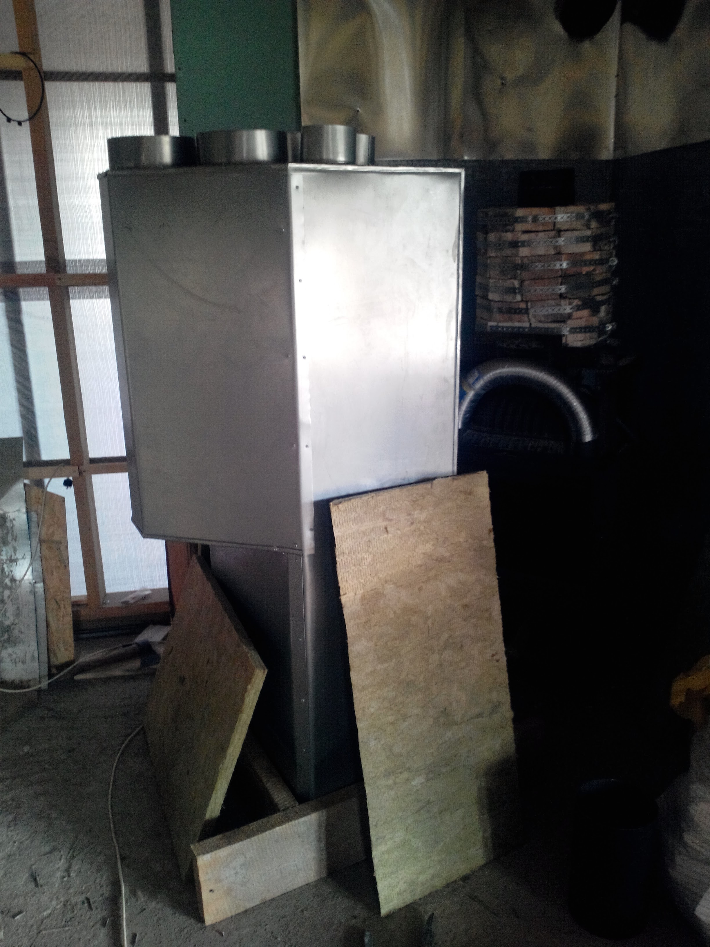

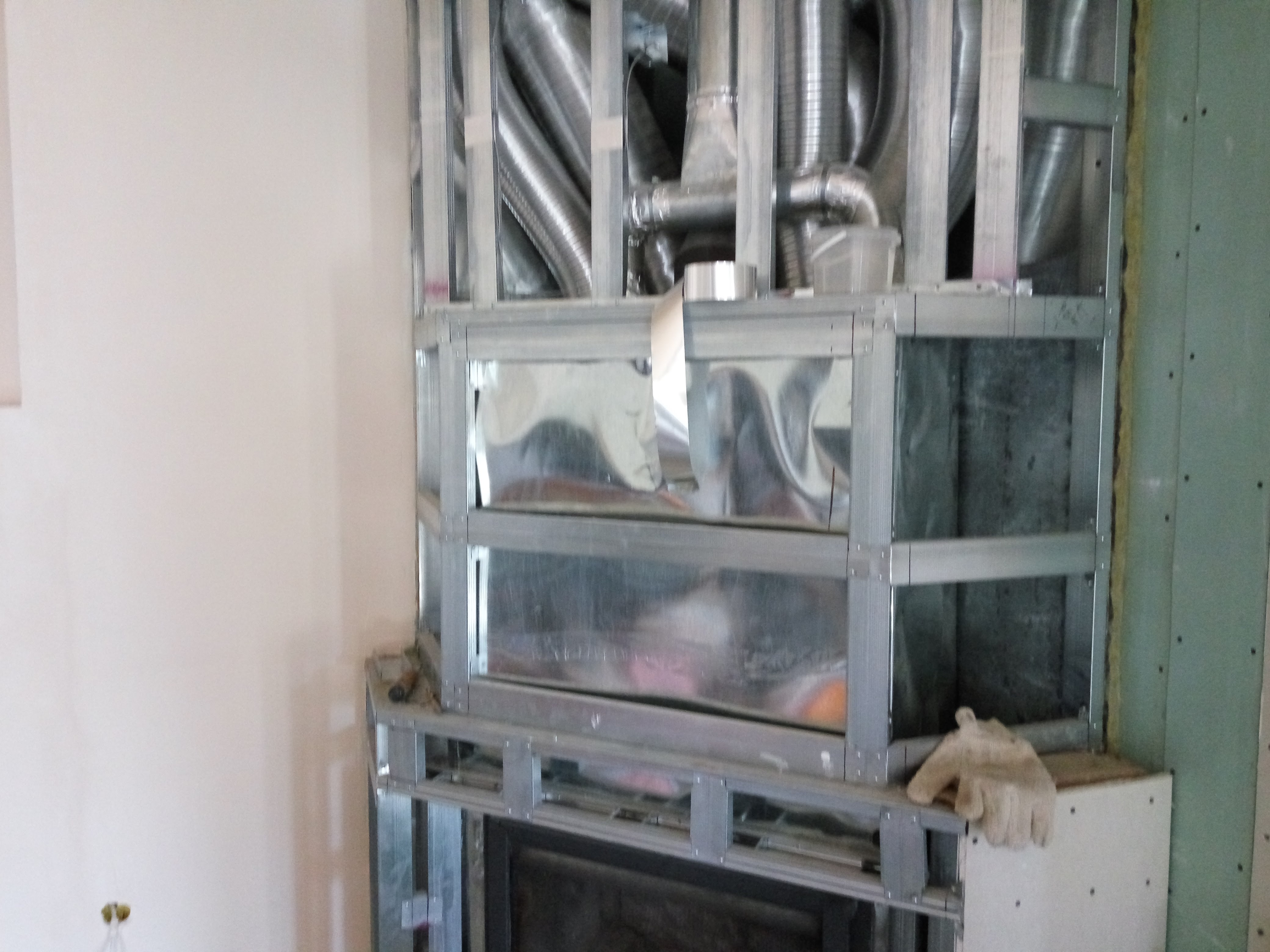

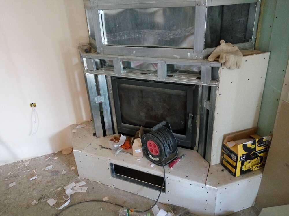

Хороший фотозвіт. А кожух із оцинковки заводський? А та на форумі гуляє страшилка-інфа, що цинк окислиться і буде страшно труїти хазяїв:(, сам думав собі робити з чорного металу.
Кожух из оцинковки самодельный. По поводу "токсичности" ничего сказать не могу...
