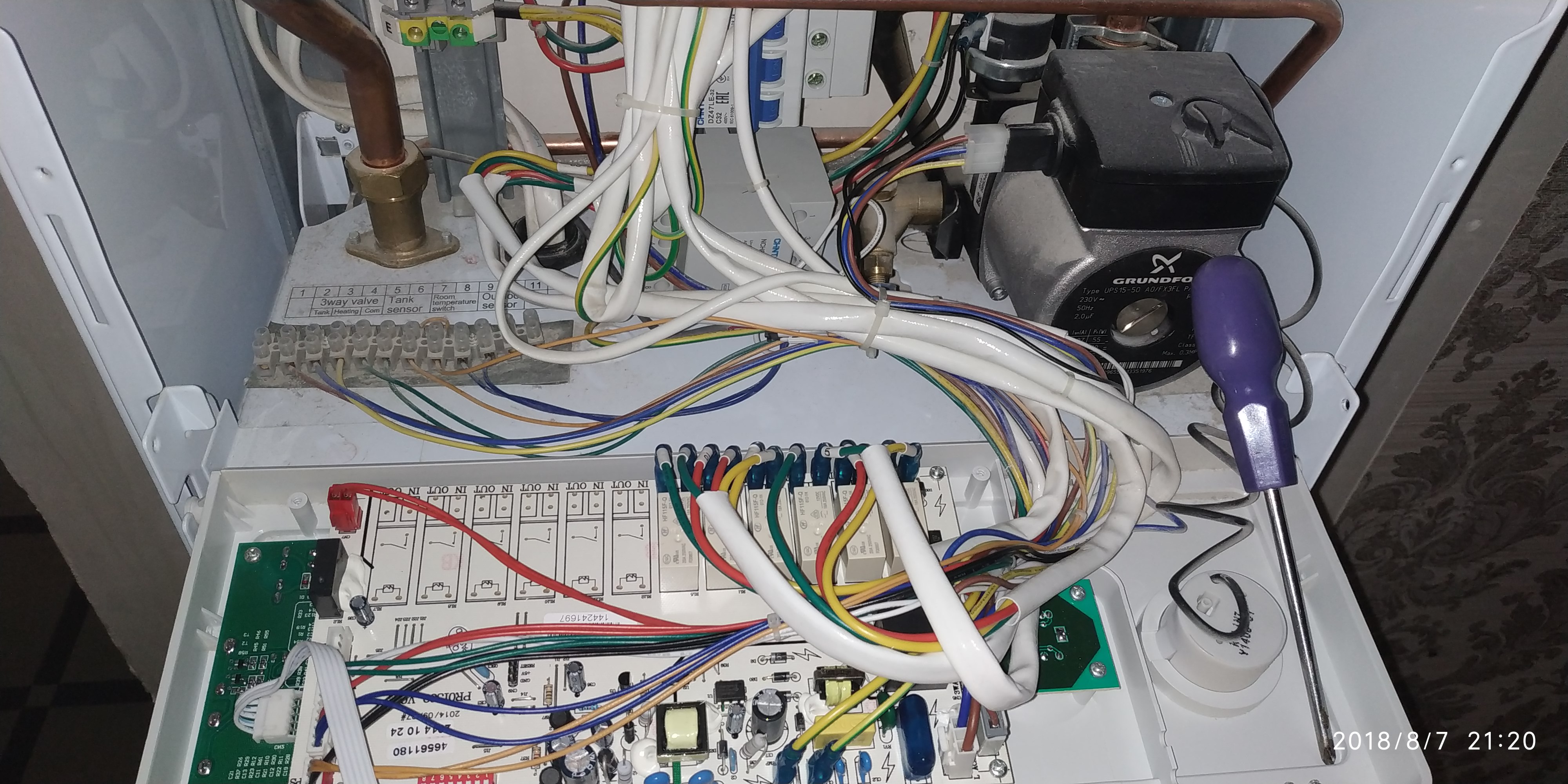

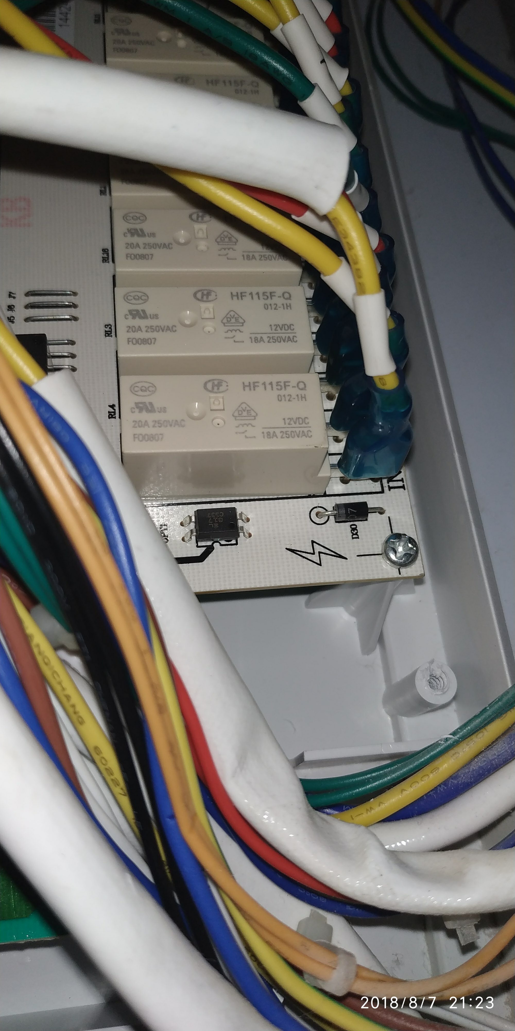

psp7512 Опубліковано: 7 серпня 2018 Поділитись Опубліковано: 7 серпня 2018 Это плата управления и мини реле которые я назвал симисторами. Схема такая: ввод 3 фазы - дифавтомат - контактор - мини релюшки - тены. Не вижу смысла в контакторе, но боюсь что при его отсутсвии будет выдавать ошибку, т.к. провода управления не задействованы и такие функции как система антизамерзания не будет работать, и релюшки всегда под напругой даже в режиме Off тоже неправильно. Возможно самым правильным решением будет замена контактора на твердотельное реле, тогда посоветуйте какое? Если есть профессионалы в этом деле, растолкуйте пожалуйста. Вобщем жду совета. Заранее благодарен. PS. Живу под Одессой (клеверный мост). Котёл в использовании 2 года, мы с ним зимовали одну зиму. В общем довольны(не считая щелчков) и в настройках не очень удобен. Но зато есть суточный программатор с интервалом 30 минут. Отапливаем 70 м2, батарей нет, только тёплый пол. Максимум включаем на 3 квт. Дом оформлен под электроотопление. Газа нет. Всё электрическое. Максимальный платёж за прошлую зиму 1500 грн за эл.энергию. Посилання на коментар Поділитися на інших сайтах More sharing options...

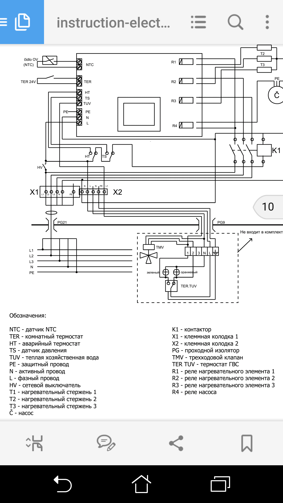

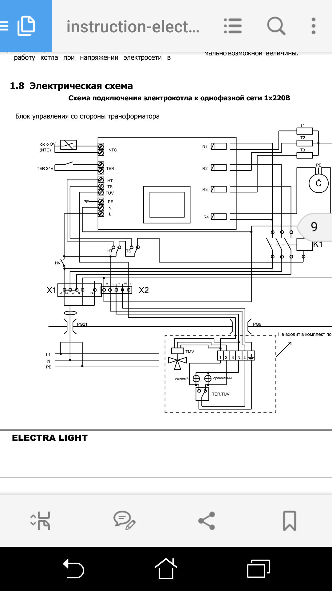

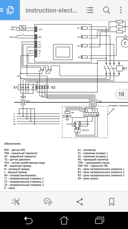

Alex_AS Опубліковано: 2 жовтня 2018 Поділитись Опубліковано: 2 жовтня 2018 Добрый вечер, есть котел MORA-TOP ELECTRA light 8, в дом заведена 1 фаза. Котел 7,5 кв, может работать как от 220 и 380. Котел нужно подключить к 220, через год в дом буду заводить 380. Хочу купить кабель 5*2,5мм медь, для подключения к сети 220в сейчас и потом переключить на 380. Возможно так сделать? Или покупать и закладывать 2 кабеля один под 3 фазы и один для 220 3*7мм медь?потом заменить кабель будет очень сложно и 2 кабеля не нужно. По подключению котла для однофазного подкления, необходимо 1 фазу подключить на 3 контакта?(расстроить) думаю в щитовой поставить автомат на 16а 3х полюсный, купить и проложить кабель 5*2,5мм, в котле 3 фазовых провода подключить на контакты в котле L1 L2 L3, с другой стороны в щитовой подключить на 3х полюсный автомат, и разделить 1 фазу перемычками на 3 провода. Так возможно? Работать будет? На сколько это правильно и безопасно? Или зкладывать 2 кабеля под 220 и 380?? Спасибо за ответ Посилання на коментар Поділитися на інших сайтах More sharing options...
murava Опубліковано: 3 жовтня 2018 Поділитись Опубліковано: 3 жовтня 2018 Фазу поделить на три можно Но учтите, что по нейтрали будет протекать ток, равный сумме токов по трем проводам фазы. Сечение желательно б соответствовать. Я б разделил на 2+2: по двум фаза, по двум нейтраль. Посилання на коментар Поділитися на інших сайтах More sharing options...
Alex_AS Опубліковано: 3 жовтня 2018 Поділитись Опубліковано: 3 жовтня 2018 Кабель 5*2,5 две жили на фазу 2 на ноль? Потом как будет 380 проблем с кабелем не будет? Или может проще купить алюминий 5*10? Посилання на коментар Поділитися на інших сайтах More sharing options...

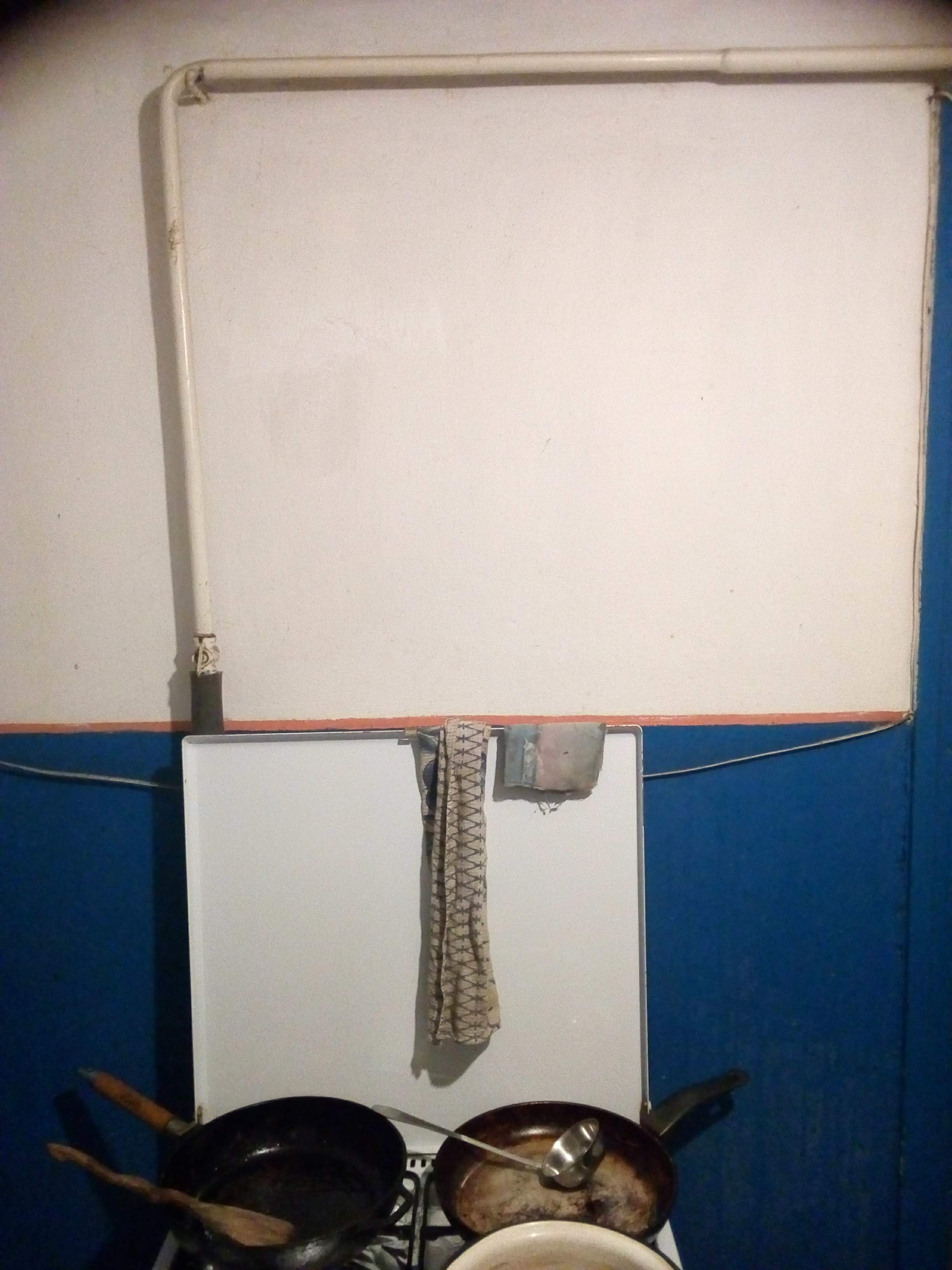

iks Опубліковано: 3 листопада 2018 Поділитись Опубліковано: 3 листопада 2018 Скажите пожалуйста на фото видна газовая труба. Если я в стене ниже газовой трубы сделаю отверстие. В отверстие пропущу газовый шланг. Перенесу газовую плит на фото на ту сторону стены в другую комнату. Это нарушение? Посилання на коментар Поділитися на інших сайтах More sharing options...
Сергей 31 Опубліковано: 3 листопада 2018 Поділитись Опубліковано: 3 листопада 2018 Это нарушение? У вас есть проект по газу. Любое его изменение есть нарушение. Вопрос кто и когда будет за это наказывать? Посилання на коментар Поділитися на інших сайтах More sharing options...
iks Опубліковано: 3 листопада 2018 Поділитись Опубліковано: 3 листопада 2018 У вас есть проект по газу. Любое его изменение есть нарушение. Вопрос кто и когда будет за это наказывать? Спасибо. Значит там указано в какой комнате стоит котел, плита и колонка. И тройник ставить нельзя на вторую плиту кто-то говорил. Это должно быть в проекте "тройник" и если нет постоянно подключенной плиты на том конце даже если разрешен тройник то "хвост" должен быть опечатан. 1 Посилання на коментар Поділитися на інших сайтах More sharing options...
