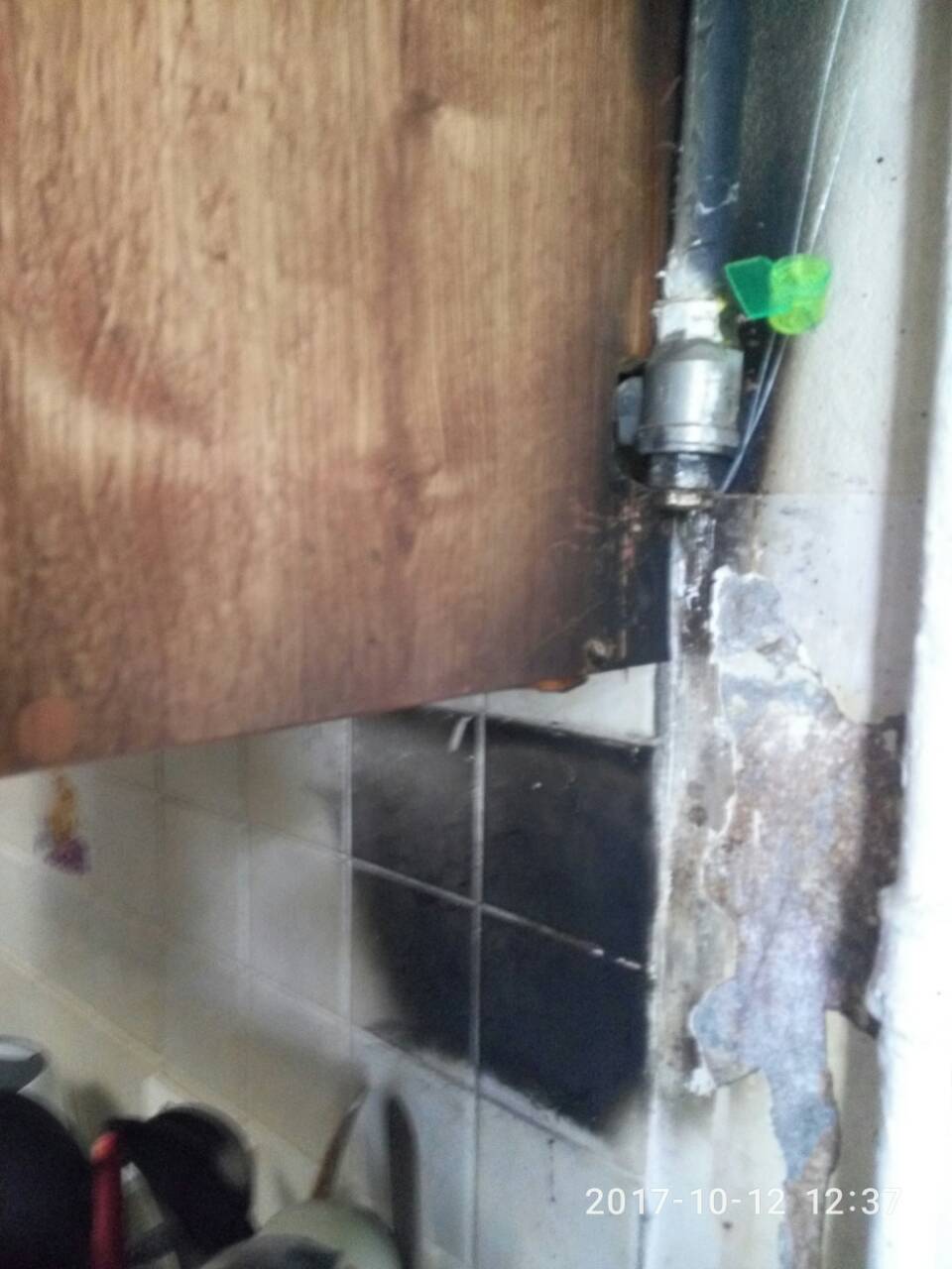

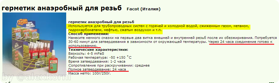

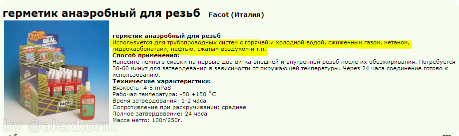

voyadjer Опубліковано: 17 січня 2018 Поділитись Опубліковано: 17 січня 2018 В части анаэробов - брехня. Если бы сам не присутствовал при этом, не писал. Борщаговка, семьи Сосниных. Сын в командировке, невестка вечером пошла за старшим сыном в школу (2-й класс), дома с младшим (1 год) осталась бабулька соседка. На кухне рядом с газовым краном, к которому через желтый металлический гофрошланг подключена варочная панель, висит шкафчик. Под ним лампа дневного света 220/7ватт со встроенным выключателем. Что там в ней произошло - не знаю. Бабуля услышала хлопок, зашла на кухню, а там горит! Схватила малого, выскочила в подъезд и позвала мужика-соседа. Тот забежал, отключил все автоматы на квартирном щитке и затушил загорание. Пока невестка со старшим внуком добежала до дома (сообщили по телефону), - квартира заполнена газом, бабуля с соседом вызвали аварийку. Оказалось - в лампе что то взорвалось, похоже кондер. Загорелся пластик лампы, пламя перекинулось на пластиковую изоляцию газового шланга. Пока бегали, выключали и заливали водой, практически вся изоляция на гофре сгорела. При этом прогорел сам шланг и газ в квартиру выходил до прихода невестки. Аварийка перекрыла кран, составили акт, опломбировали. Дальше - ЖЭКовский электрик - никакого криминала. Все автоматы и УЗО по нормам. Потом - вентиляционщики - проверка тяги. В ЖЭКе нету, только коммерческая фирма. И только уже после этого горгаз по заявке и подписанными актами от всех смежных служб снимают пломбу и подключают. И да. Я при этом присутствовал - сын позвонил и попросил проконтролировать. В инструментальном чемодане у слесаря был анаэроб, когда он снимал под давлением шаровой кран и перепаковывал его, я спрашивал. Он мне ответил, что только лен и смазка. Вот такая история про гофру. Посилання на коментар Поділитися на інших сайтах More sharing options...
Korni Опубліковано: 21 січня 2018 Поділитись Опубліковано: 21 січня 2018 ...Он мне ответил, что только лен и смазка.... Це міф у головы окремого майстра. А от сертифікація фіксаторів для використання у газових середовищах - ні, це реальність. Самий простий приклад - фіксатор для головки блоку циллиндрів у двигунах. Посилання на коментар Поділитися на інших сайтах More sharing options...
voyadjer Опубліковано: 22 січня 2018 Поділитись Опубліковано: 22 січня 2018 Це міф у головы окремого майстра. Я так понимаю, что для качественного соединения надо было перекрыть стояк девятиэтажки и открыть через определенное время, в данном случае 24 часа. Может быть это основная причина? Повторю - перепаковку он делал под давлением. При открытых окнах и входной двери. Проверил мыльным раствором, подписал акт и уехал. Посилання на коментар Поділитися на інших сайтах More sharing options...

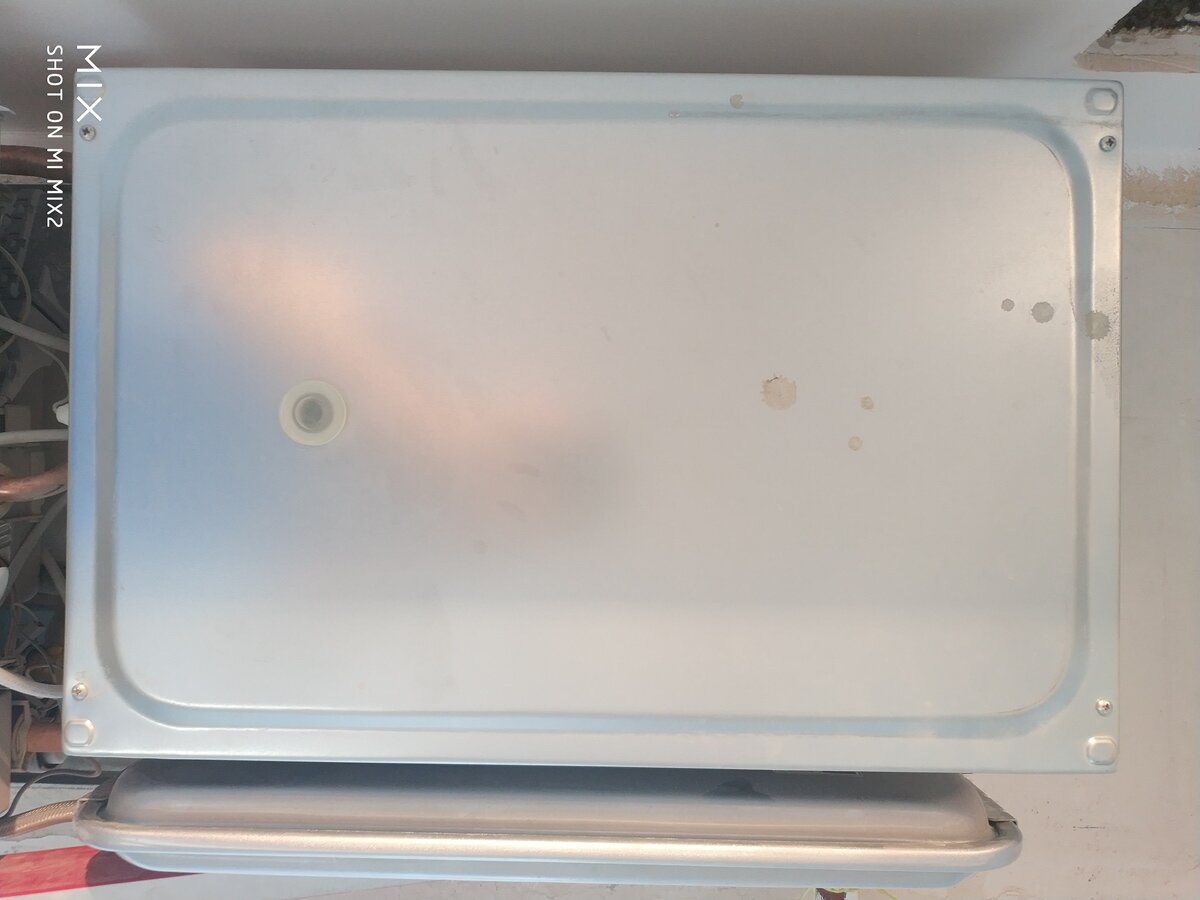

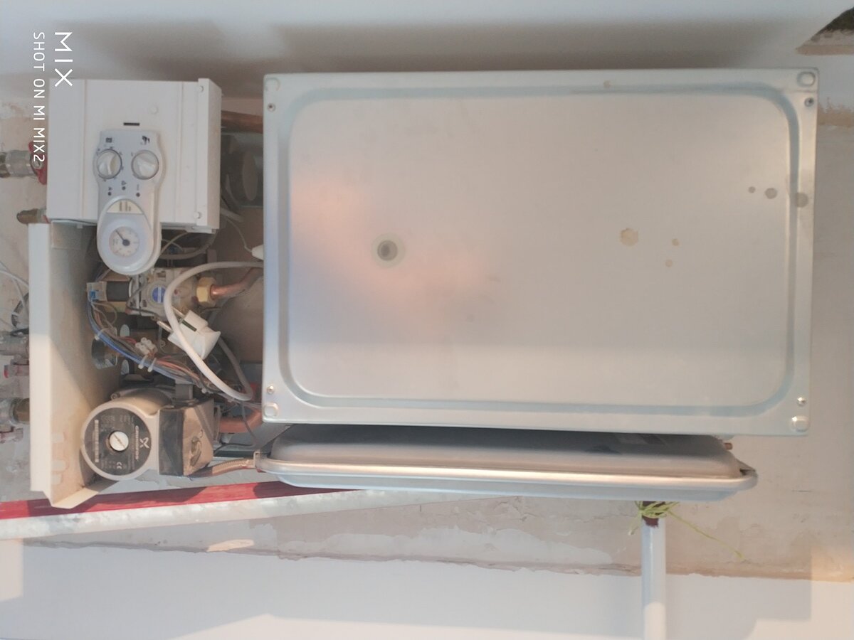

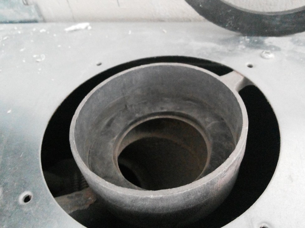

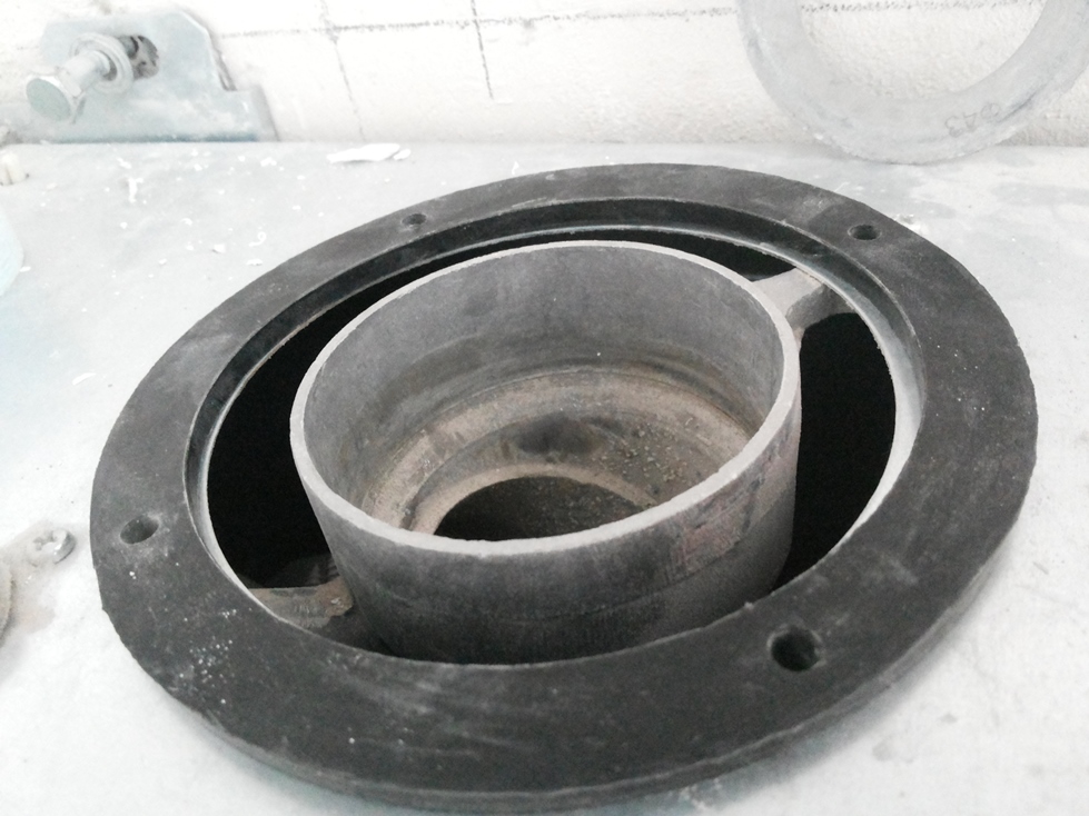

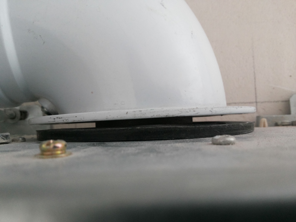

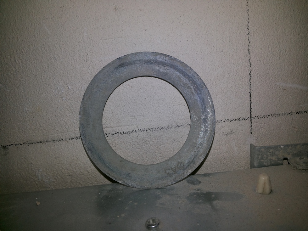

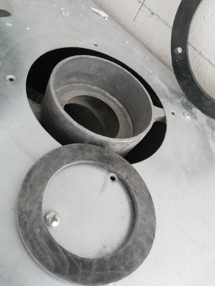

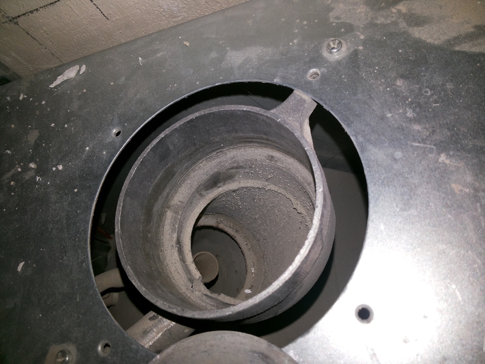

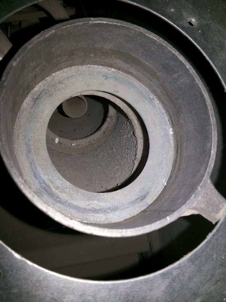

sasha1505 Опубліковано: 28 травня 2018 Поділитись Опубліковано: 28 травня 2018 Имеется котел FerolliDIVAtech F24B. При монтаже вентиляционных труб почему-то есть щель между трубой и прокладкой на котле. В трубе, та что внутри котла, есть металлическое кольцо-ограничитель, которое не даёт трубе опуститься ниже, чтобы убрать этот зазор. Так же есть какая-то резиновая прокладка, которая хорошо ложиться на этот ограничитель, но тогда зазор становиться ещё больше. Помогите разобраться. Все фото приложил. Посилання на коментар Поділитися на інших сайтах More sharing options...
Сергей 31 Опубліковано: 28 травня 2018 Поділитись Опубліковано: 28 травня 2018 Помогите разобраться. А че тут разбираться? Собрали котел плохо, забор воздуха идет из котельной. Разобрать и собрать все правильно без щелей с уклоном дымохода от котла вниз. Посилання на коментар Поділитися на інших сайтах More sharing options...
sasha1505 Опубліковано: 2 червня 2018 Поділитись Опубліковано: 2 червня 2018 А че тут разбираться? Собрали котел плохо, забор воздуха идет из котельной. Разобрать и собрать все правильно без щелей с уклоном дымохода от котла вниз. Не совсем понял - что именно разобрать и собрать без щелей? Вроде бы никто внутри не лазил и все собрано на заводе. Посилання на коментар Поділитися на інших сайтах More sharing options...
Сергей 31 Опубліковано: 2 червня 2018 Поділитись Опубліковано: 2 червня 2018 Не совсем понял - что именно разобрать и собрать без щелей? Ваше фото №3 Посилання на коментар Поділитися на інших сайтах More sharing options...

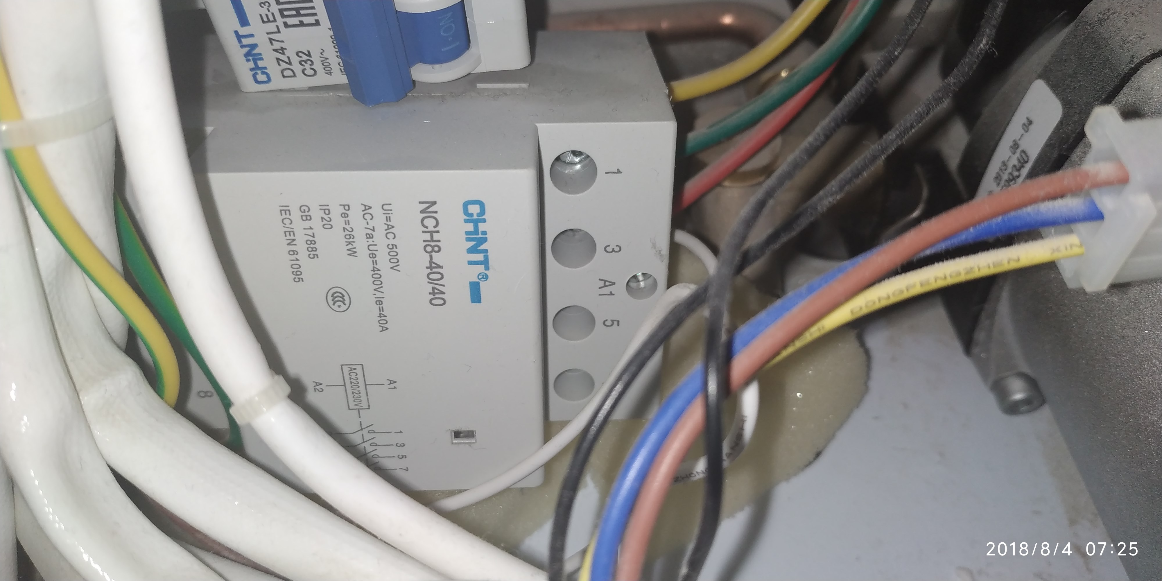

psp7512 Опубліковано: 7 серпня 2018 Поділитись Опубліковано: 7 серпня 2018 Электрокотёл Ferroli Leb 9. Громко щёлкает контактор. Вообще можно ли его выкинуть из цепи? Неясна его роль. После включения всех трёх фаз контактором, начинается пошаговое включение тенов симисторами платы управления, при достижении заданной температуры подачи происходит пошаговое выключение тенов и снова срабатывает контактор уже на отключение. И так бесконечно. Получается что симисторы всё равно начинают работать уже под полной нагрузкой. Зачем тогда контактор нужен. Ночью это жесть вообще. Дом из газобетона. Очень громко! Если контактор исключить из цепи, то как быть с управляющими проводами? Посоветуйте пожалуйста решение. Посилання на коментар Поділитися на інших сайтах More sharing options...
psp7512 Опубліковано: 7 серпня 2018 Поділитись Опубліковано: 7 серпня 2018 Это мой контактор. Посилання на коментар Поділитися на інших сайтах More sharing options...
