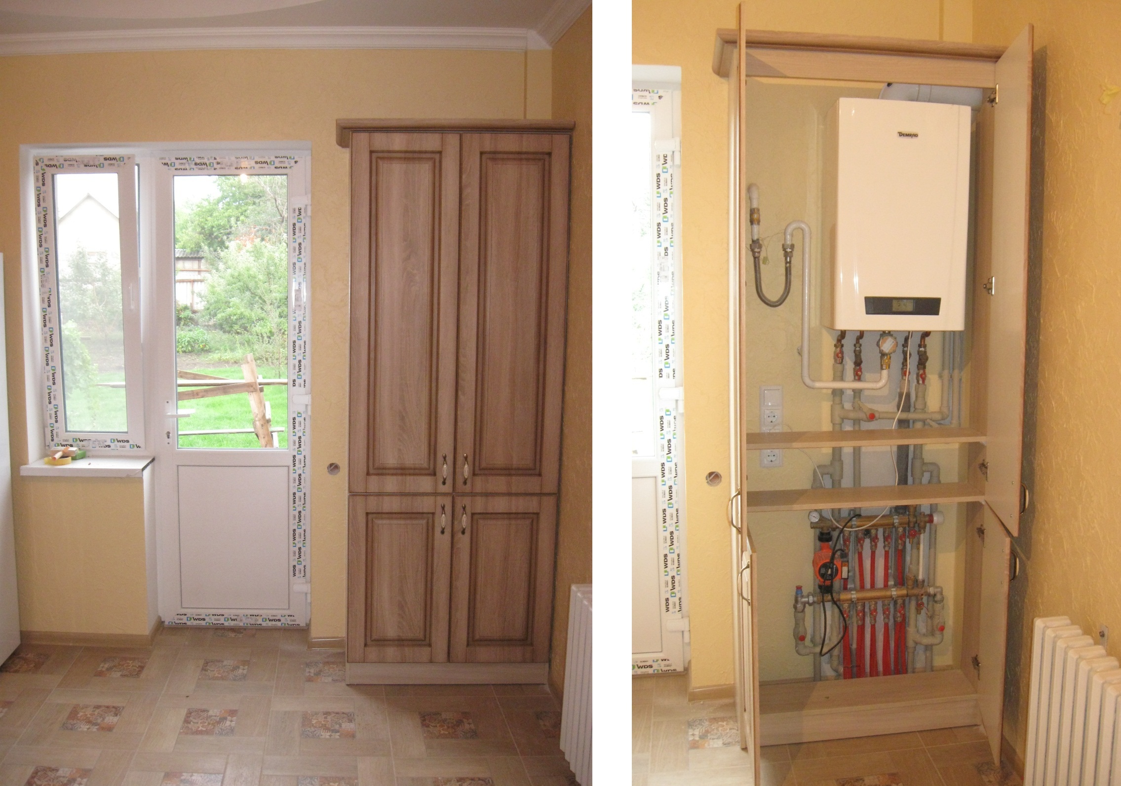

lug Опубліковано: 15 жовтня 2017 Поділитись Опубліковано: 15 жовтня 2017 практичність використання кухні та дизайн. Котел спрячьте в шкаф. Трубу над окном легко можно спрятать за багетом для штор 2 Посилання на коментар Поділитися на інших сайтах More sharing options...

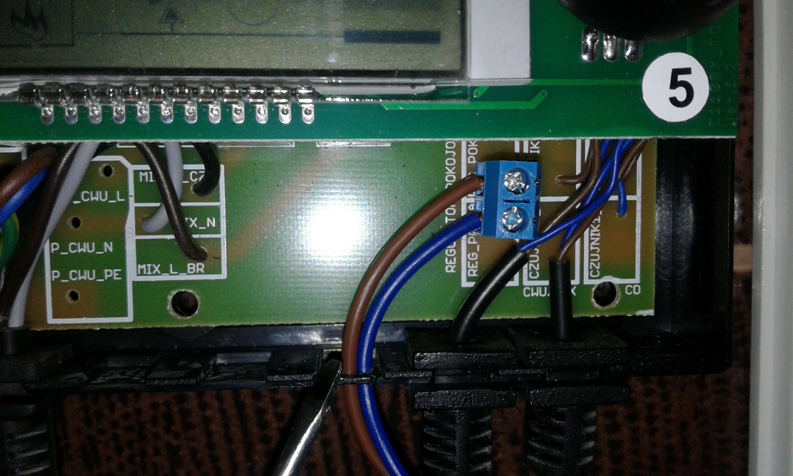

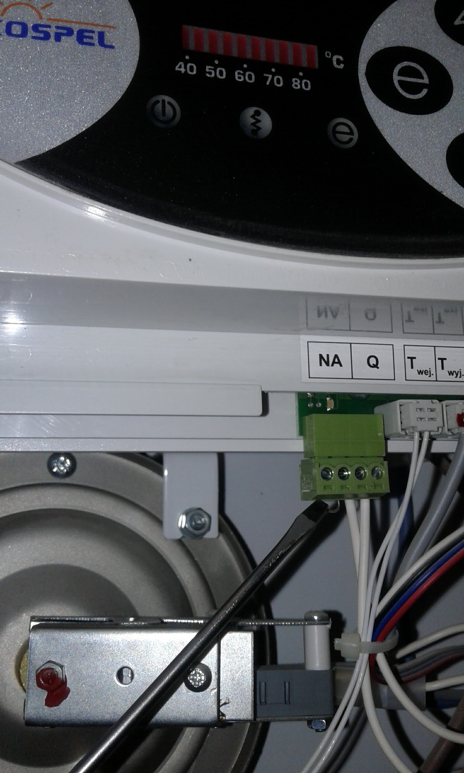

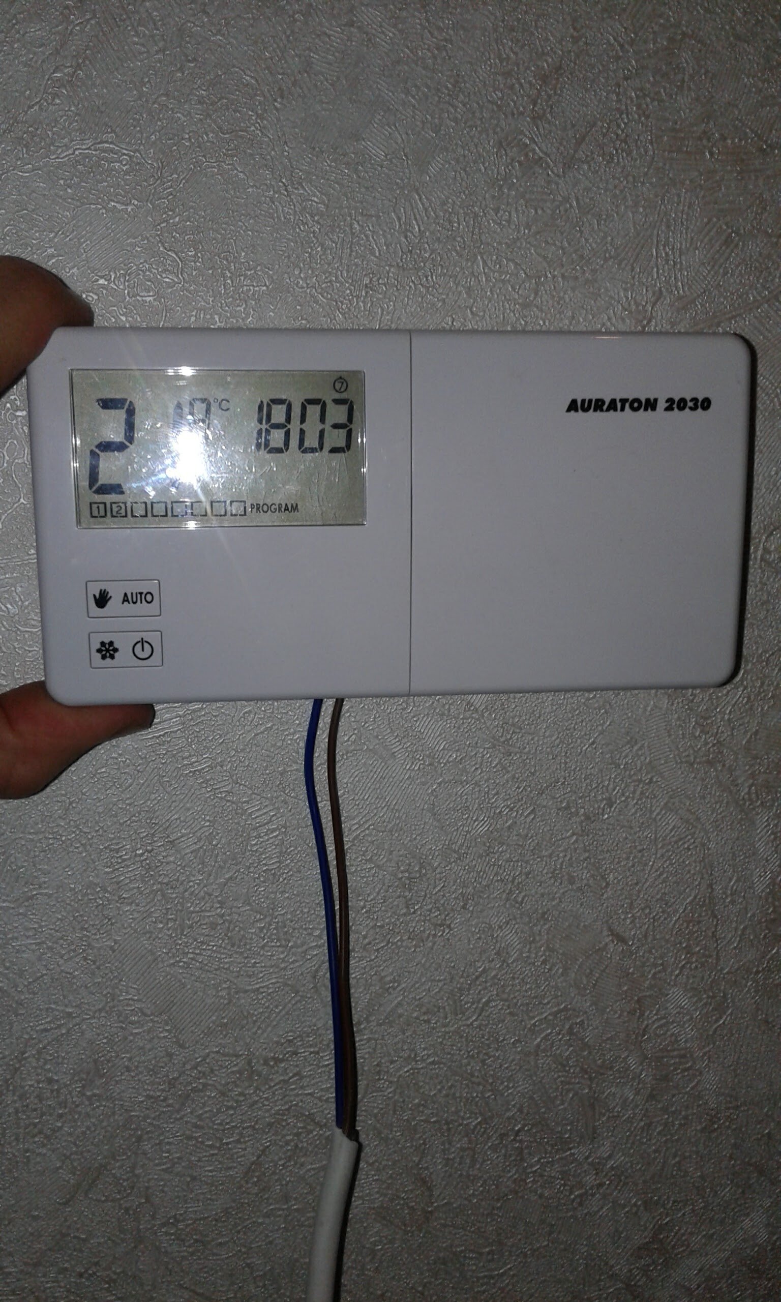

beni Опубліковано: 26 листопада 2017 Поділитись Опубліковано: 26 листопада 2017 Подскажите, могу ли одними и теми же проводами от комнатного регулятора Auraton 2030, подключить контролер Euroster 11M (вместо якоря-перемычки) и электрокотел Kospel (вместе якоря-перемычки). мысли такие, чтоб термостат при достижении заданной температуры не только отключал циркул.насос,(через Euroster) но и электрокотел. Посилання на коментар Поділитися на інших сайтах More sharing options...
