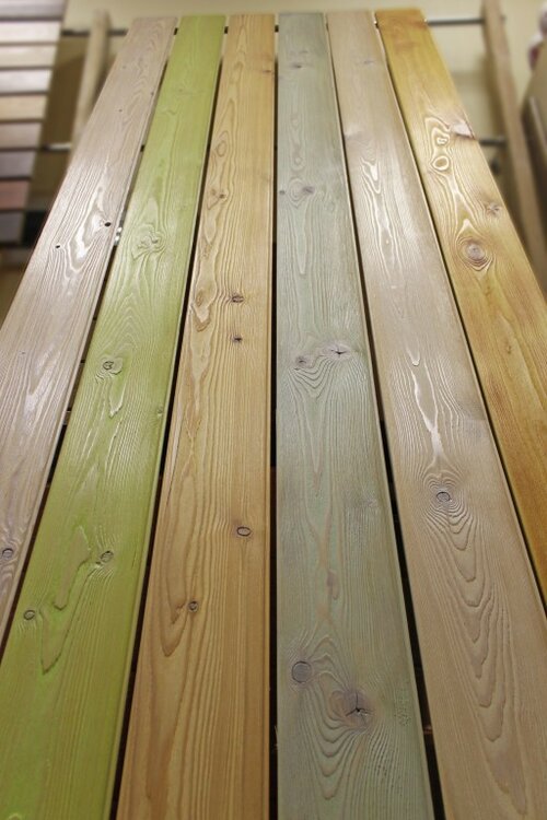

mulberry Опубліковано: 24 листопада 2016 Поділитись Опубліковано: 24 листопада 2016 Панове, какой тип краски посоветуете для вагонки? - стены внутри сухого (жилого) помещения; - чтобы можно было добавить колор - не натуральный древесный, а, например, синий, зелёный; - чтобы ложилась не плотным слоем, как масляная, а впитывалась в дерево и фактура дерева просматривалась. Вот примерно такой эффект нужен: Посилання на коментар Поділитися на інших сайтах More sharing options...
indecor Опубліковано: 24 листопада 2016 Поділитись Опубліковано: 24 листопада 2016 Вам нужна не краска, а декоративная лазурь по дереву. Они бывают как в готовых цветовых решениях(дуб, орех, клен и т.д.), так и в прозрачных базах под тонировку по каталогу. Для интерьера лучше брать на водной основе(без растворителей). От себя могу порекомендовать Пинотекс Интериор - легко наносится, практически без запаха, хорошо проявляет структуру дерева, много цветов по каталогу. 1 Посилання на коментар Поділитися на інших сайтах More sharing options...
Дядя Виталя Опубліковано: 6 грудня 2016 Поділитись Опубліковано: 6 грудня 2016 попробуйте масло, ну крутая же штука! Я прозрачным пользовался, но насколько знаю оно колеруется, во всяком случае у реммерс. Фактура сохраняется, а цвет будет и покрытие такое прямо шелковистое. Хотя мне тоже все лазури расхваливали (да я и не против, у меня фасад в их же лазурьке, все хорошо), просто хотелось чего-то принципиально нового 1 Посилання на коментар Поділитися на інших сайтах More sharing options...
