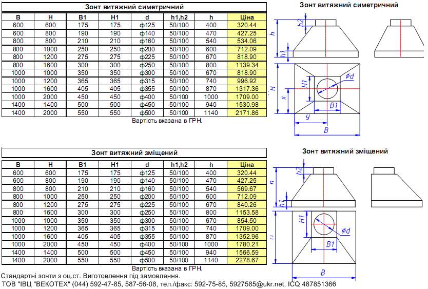

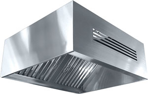

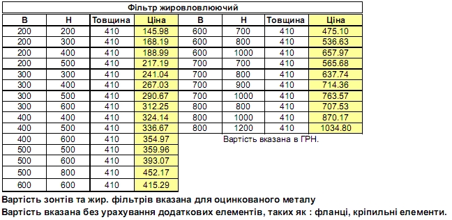

Maestro Kiev Опубліковано: 1 вересня 2009 Поділитись Опубліковано: 1 вересня 2009 (змінено) Хм... слона то я и не заметил. А не можете подкинуть ссылко на тех, кто делает такие зонты? Вот типовые зонты из оцинковки (без жироуловителей + жироуловители). Самый дешевый вариант, а потом возможно их обшить или встроить в кухонную мебель. Существуют и круглые зонты, но они редко когда применяются. Возможно из нержавейки (как вариант зеркальной), но значительно дороже. Можете конечно заказать где-то и из меди. Да, для более эффективной работы зонт должен быть на 10см больше с каждой стороны чем рабочая поверхность (плита например), кроме конечно сторон примыкающих к стенке. Зонты весьма желательно оборудовать жироуловителями (панельки из оц.ст. по живому сечению зонта). После того как воздух с более высокой скоростью (за счет панелей живое сечение по площади меньше, скорость выше) проходит между панелями скорость воздуха после панелей падает за счет большего живого сечения и жир оседает на панелях (конечно не 100%). Если не скупиться, то можно заказать навороченный зонт из зеркальной нержавейки (два фото справа). Пиком эффективности являются зонты с притоком воздуха (второй справа). у меня ситуация такая, что вохдуховод этот проходит вдоль стены по 2 этажу, и я вполне могу туда врезаться со своим любым вентилятором. Вопрос только, где такой вентилятор взять :roll: Дак на каком вентиляторе Вы остановились? На канальнике или улитке? Змінено 1 вересня 2009 користувачем Maestro Kiev Посилання на коментар Поділитися на інших сайтах More sharing options...

Maestro Kiev Опубліковано: 1 вересня 2009 Поділитись Опубліковано: 1 вересня 2009 на канальнике! Не все так просто если делать по нормальному. Что бы подобрать вентилятор надо две характеристики: 1. Расход воздуха [м3/ч], привязка к площади живого сечения зонта и скорости в его живом сечении, т.е. надо размеры живого сечения зонта. 2. Потери давления [Па] = сумме потерь местным (тройники, повороты, жироуловитель и т.д.) + потери в прямых участках по м/п. По нормальному берутся из таблиц потерь в зависимости от скорости - чем выше скорость тем выше потери. Нормированная скорость в магистралях бытовой вентиляции 4-6м/с, исключения 8-12м/с (выше 6м/с аэродинамический шум). В Вашем же случае воздуховод уже присутствует. Имея расход и давление по кривой работы (номограмма расход/давление) подбираются все вентиляторы. Дайте необходимый расход и давление, температуру воздуха и тогда возможно подобрать вентилятор. Посилання на коментар Поділитися на інших сайтах More sharing options...
