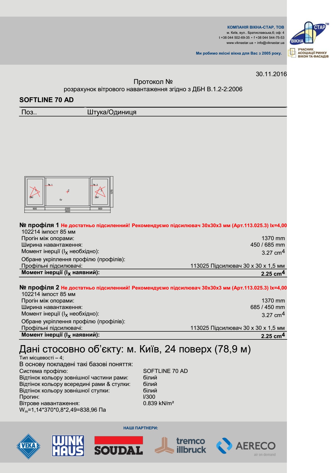

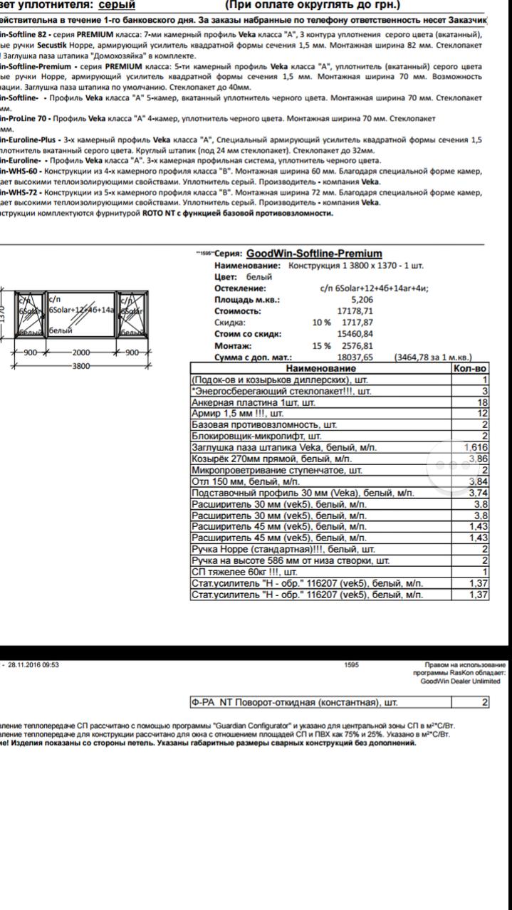

Форумчане, надо застеклить лоджию об.с кухней. 24 этаж, предложили следующий пакет от века, так как профиль этот лучше чем рехау 70 выдерживает нагрузки при таком остеклении. Хотим одно глухое окно большое и 2 пов.отк по бокам. Очень хотелось бы иметь дело с произволителем окон, а нам посчитал дилллер. Можете посмотреть предлодить ваши варианты. Спасибо!
Это Вам продавец Веки скзал, что там статика лучше?
А может для начала надо было правильно конструкцию посчитать?
Конструкция, шириной 3800 одним блоком???? :o
А центральный стеклопакет с формулой 6/12/4/14/4 ??? :o Еще и без закалки...
И все это счастье на 24 этаже! Я даже не хочу спрашивать, как они будут поднимать эту кнструкцию на 24 этаж. Они, что могут дать гарантию на этот секлопакет и на окно в целом?
Может все-таки стоит поискать более квалифицированного менеджера?! Потому что тот, кто Вам это считал, скорее всего только научился набирать изделия в программе, а думать его еще не научили.
В целом конструкция спроектирована правильно, она разбита на три части соединена через силовые соединители 116.207, хотя пересчитав Вашу ветровую нагрузку (см. прикрепленный файл), вышел на необходимый момент инерции Ix – 3,27, т.е. можно было обойтись и простыми соединителями. В стеклопакета среднее стекло используют просветленное и скорее всего кромка будет зачищена, т.е. термошока не будет.
Поэтому госпожа Яло поспешила делать выводы и нарекать менеджера не квалифицированным. Сразу хочу сказать, что к компании Goodwin и к его дилерам отношения не имеем.
Единственный момент который резануло слух, так это комментарий менеджера насчет того что профиль VEKA лучше выдерживает нагрузки при таком остеклении, если имелось ввиду ветровые нагрузки, то это ошибочное высказывание так как в расчете ветровых нагрузок моментом инерции ПВХ – профиля пренебрегают, так как его значения ничтожно малы. За удержание ветровых нагрузок в любом окне всегда отвечает, метал (металлическое армирование), а именно его толщина и сечение.
Господин, ВкнаСтар (не знаю, как Вас там зовут). Я говорила не о термошоке, а о том, что для такого большого стеклопакете формула подобрана крайне не правильно! Секла схлопнутся! Одной 6ки там явн мало. А додумывать, шлифуют они кромку или нет - я не буду.
И закалка нужна, потому что стекла большие - для безопасности, блин. Вы вообще можете себе представить, что будет, если это секло, не дай Бог, разобьется по каким-то причинам, при монтаже или в процессе эксплуатации?
... а о том, что для такого большого стеклопакете формула подобрана крайне не правильно! Секла схлопнутся!
А вот с этого место поподробнее, если можно, почему стекла в стеклопакете должны схлопнутся?
Согласно, Вашей логики тогда все стекла выше 2 этажа нужно закаливать ради безопасности. Так как разницы, не будет не какой, что с габаритной конструкции полетит вниз стекло как гелиантина или с мелкой конструкции. В обоих случаях это будет нести угрозу!

Cогласно, Вашей логики тогда все стекла выше 2 этажа нужно закаливать ради безопасности. Так как разницы, не будет не какой, что с габаритной конструкции полетит вниз стекло как гелиантина или с мелкой конструкции. В обоих случаях это будет нести угрозу!
Да хоть на первом этаже такой стеклопакет ставьте - риск того, что кого-то может убить или сильно! поранить очень велик. Чем больше стеклопакет, тем проще его разбить. И этаж тут совершенно не при чем. И с логикой у меня как раз таки все в порядке.
То есть скорость падения осколков, мы откидываем как факт?!
И все же можно что-то услышать про схлопывание стекол, по конкретно данному стеклопакету?
Похоже, кто-то меня пытается потролить.
Для тех, кто в танке - со счетов скидывать ничего нельзя: ни скорость падения, ни неудачный мнтаж или брошенная игрушка в окно, когда дети разыграются, да что угодно может случится. Не, ну, Вы-то можете думать только оним днем, какие проблемы
А про схлопывание я уже все сказала - формула не подходящая. Я бы такую формулу побоялась ставить даже на первом этаже, Вам я разрешаю делать, что угодно! Это уже не мои прблемы.
Т.е. по схлопыванию стекол, подтверждение ваших слов расчетами не будет?
Тогда на будущие, у меня к Вам просьба, что бы не вводить форумчан в заблуждение ставьте приписку ИМХО, тогда всем будет понятно, что это Ваше мнение, которое может быть также и ошибочным!:beer:
