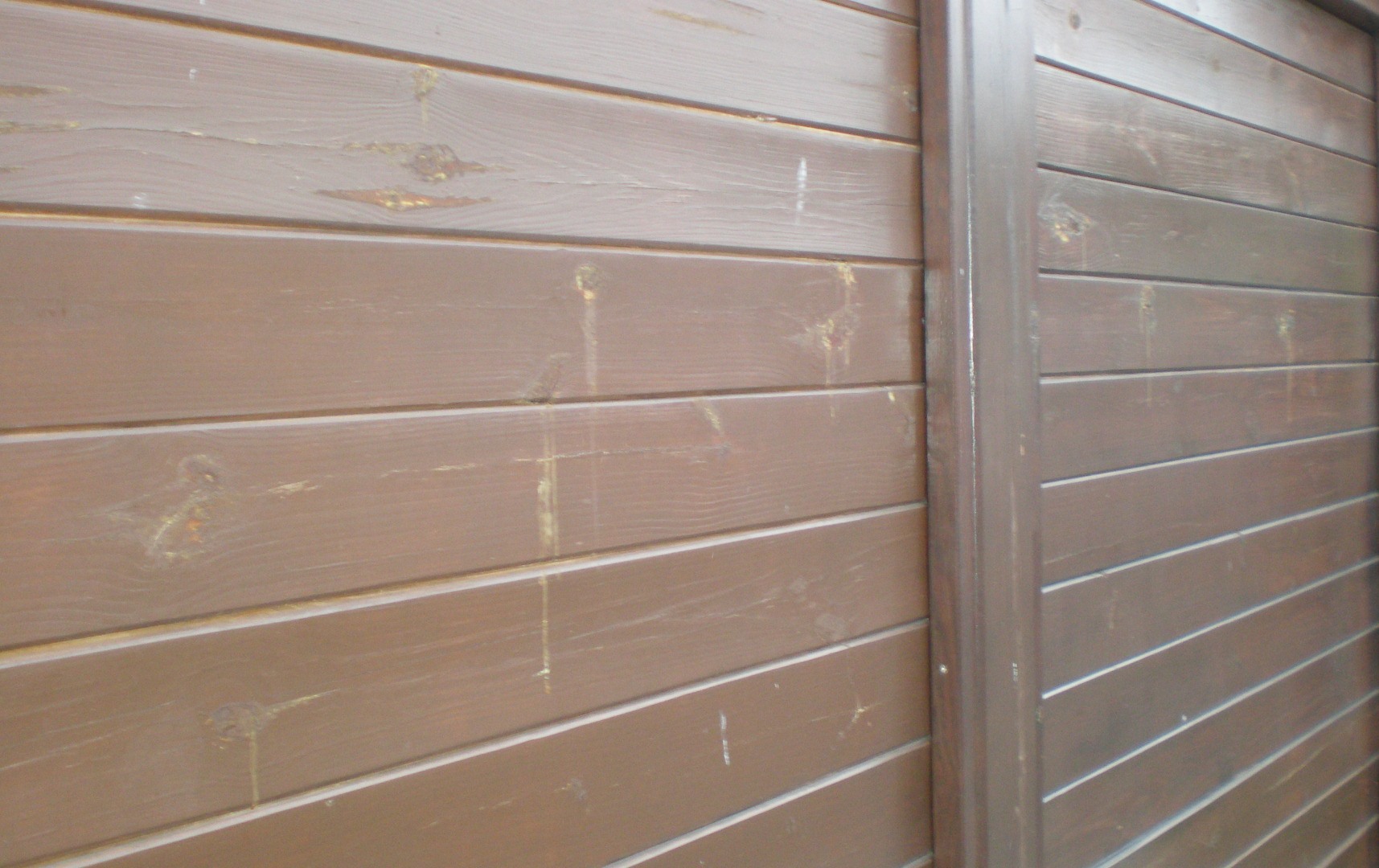

dinol Опубліковано: 21 листопада 2016 Автор Поділитись Опубліковано: 21 листопада 2016 (змінено) лиственница хорошо переносит влагу,под солнцем чуток становиться лодочкой. Мои строения, все же, солнце больше убивает. Мне бы наглядную агитацию показать... Змінено 22 листопада 2016 користувачем dinol Посилання на коментар Поділитися на інших сайтах More sharing options...
dinol Опубліковано: 21 листопада 2016 Автор Поділитись Опубліковано: 21 листопада 2016 (змінено) Поправлю себя... Этой стенке 6 или 7 лет. Изначально, из сухой имитации. Шлифовал/красил не один раз раз. Последний раз, в прошлом году. Крыл Туккурилой, по всем правилам (с пропиткой, базой). Привет любителям Тиккурилы. Змінено 21 листопада 2016 користувачем dinol Посилання на коментар Поділитися на інших сайтах More sharing options...

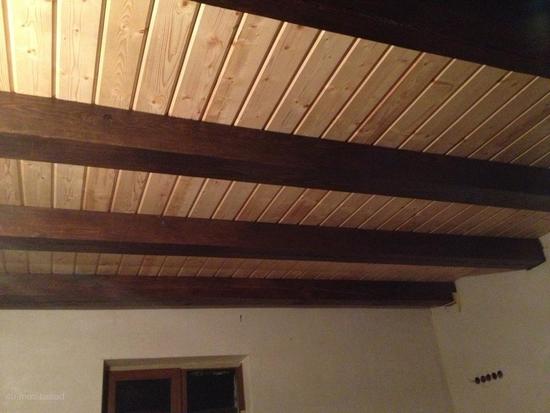

Серж 30 Опубліковано: 22 листопада 2016 Поділитись Опубліковано: 22 листопада 2016 Чтобы не плодить темы, с позволения автора, спрошу здесь. Как эта имитация бруса (сосна), будет вести себя на потолке? Не покрутит ли ее через пять лет лодочкой? И если подшить ей потолок на кухне, то не по вылазит ли смола от температуры? В интернете есть красивые фотки, но вот как в реальной жизни будет, пока для меня загадка. Не охота потерять деньги которых и так нет. Посилання на коментар Поділитися на інших сайтах More sharing options...
Татьяна5 Опубліковано: 22 листопада 2016 Поділитись Опубліковано: 22 листопада 2016 Чтобы не плодить темы, с позволения автора, спрошу здесь. Как эта имитация бруса (сосна), будет вести себя на потолке? Не покрутит ли ее через пять лет лодочкой? И если подшить ей потолок на кухне, то не по вылазит ли смола от температуры? В интернете есть красивые фотки, но вот как в реальной жизни будет, пока для меня загадка. Не охота потерять деньги которых и так нет. Натяжной потолок мин в 2 раза будет дешевле, так, что если вопрос только в бюджете - смотрите на другие материалы. У меня дома имитация, заодно в анамнезе тысяч 7 м2 набитых и наблюдаемых 5-й год. Ответ на Ваш вопрос зависит от условий эксплуатации и привычек семьи - будете "баню" на кухне делать, возьмете не качественное и не досушенное - и лодочка может быть, и смола и тп, а может всего этого не быть. 1 Посилання на коментар Поділитися на інших сайтах More sharing options...

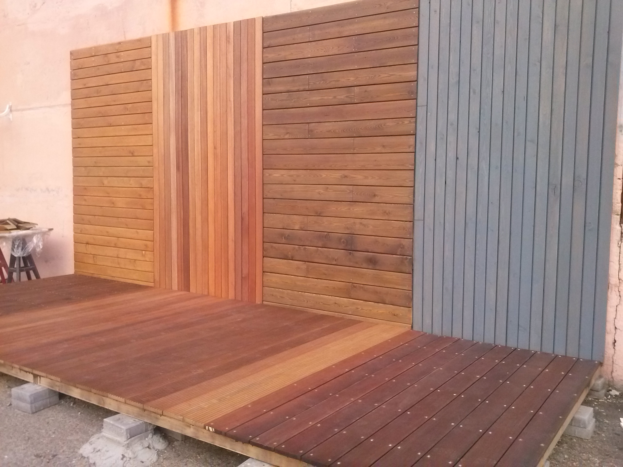

dinol Опубліковано: 23 листопада 2016 Автор Поділитись Опубліковано: 23 листопада 2016 Валти? Она самая. явно солнце в бок шпарит Шпарит, не то слово. Самое обидное, что сторона, в которую шпарит, как раз на въезд/вход смотрит. Т.е., каждый раз, когда заезжаю, первое что вижу, текущие стены. если цена не пугает - термо, лиственница так же будет плакать и на солнечной стороне идти лодочкой Пугает, конечно, но куда деваться? Лучше один раз сделать нормально. Так что буду смотреть термо. Если я правильно понял, термодерево, по своим эксплуатационным характеристикам будет схоже с виниловым и фиброцементным сайдингом? Посилання на коментар Поділитися на інших сайтах More sharing options...

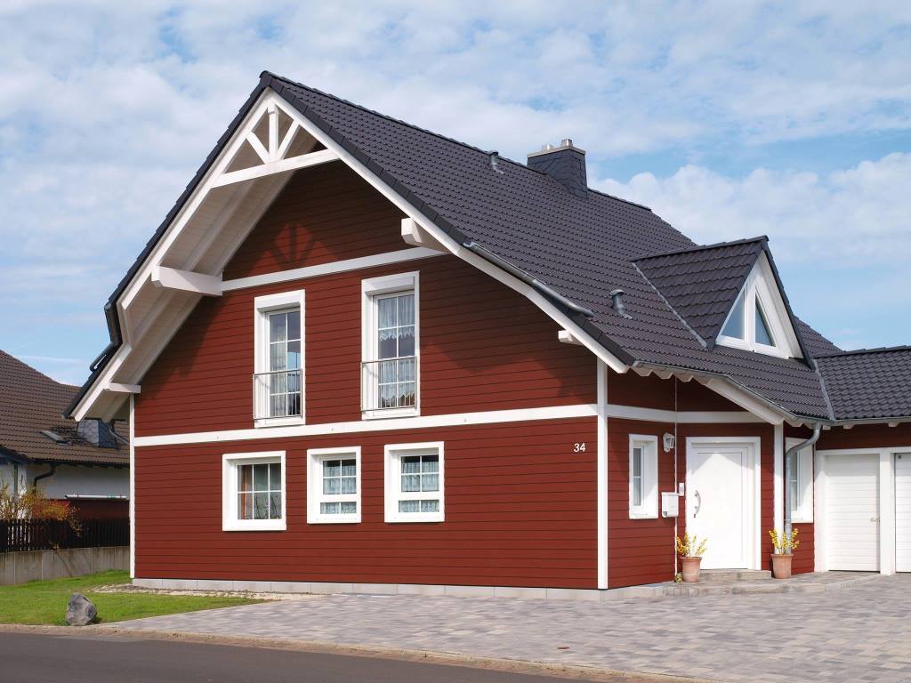

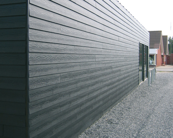

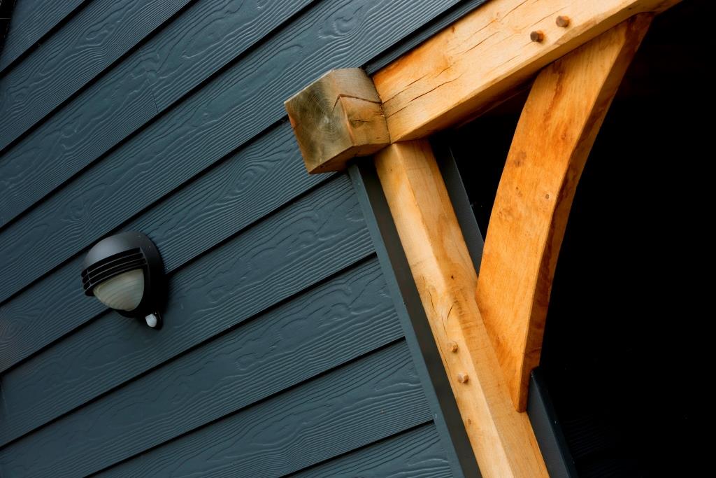

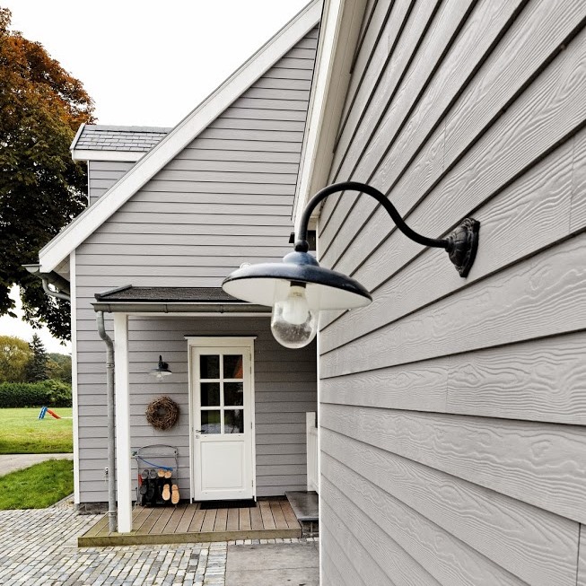

allanek Опубліковано: 28 листопада 2016 Поділитись Опубліковано: 28 листопада 2016 Посмотрел. Симпатично, но разница с деревом видна. Для понимания, как выглядит лессирующая покраска ( в два цвета) фиброцементного сайдинга, покажу фасад и свес кровли под фиброцементным сайдингом. Сайдингу 4,5 года, та сторона, что на фотографии, целый день на ярком солнце, самим интересно, насколько выгорает, поэтому этим летом сравнили с остатками, которые хранятся на чердаке, визуально никакой разницы не заметили. Весь уход- ведро, мыльная вода и щётка на длинной ручке, чтобы смыть паутину и пыль. Не агитирую и не пропагандирую, если бы пришлось выбирать материал для фасада, опять выбрала бы фиброцементный сайдинг 2 Посилання на коментар Поділитися на інших сайтах More sharing options...

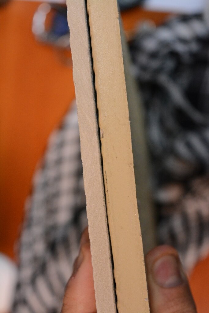

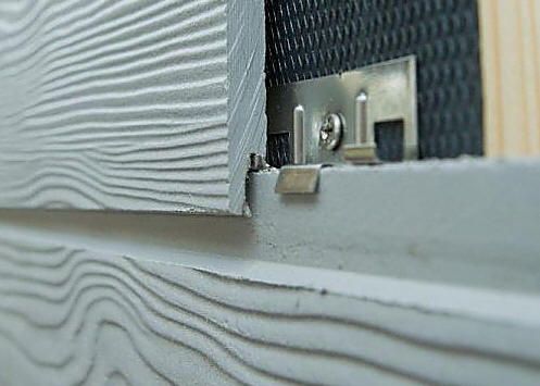

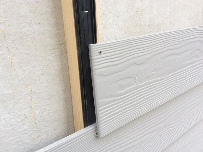

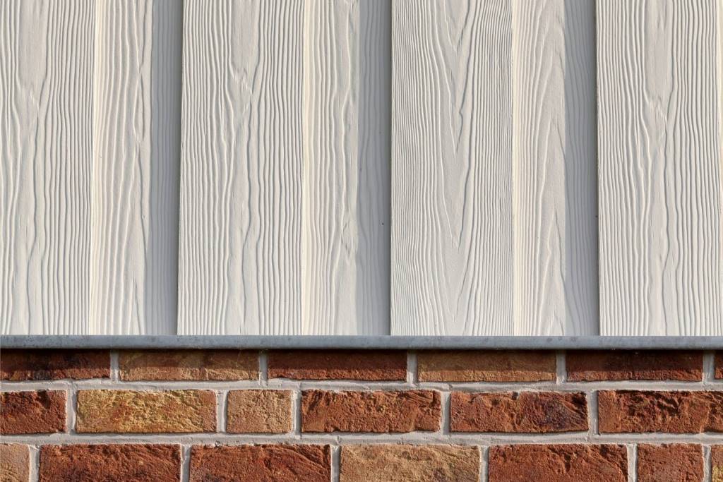

Nikolay Опубліковано: 28 листопада 2016 Поділитись Опубліковано: 28 листопада 2016 - Установка только внахлест (как планкен)? Или есть шип-паз, как у фальшбруса (пока не нашел таких панелей)?; Есть разные варианты: 1 Посилання на коментар Поділитися на інших сайтах More sharing options...

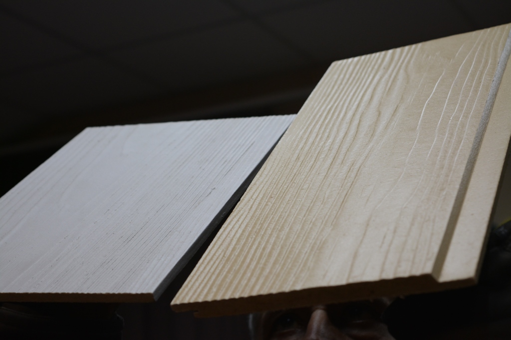

Nikolay Опубліковано: 28 листопада 2016 Поділитись Опубліковано: 28 листопада 2016 - Красить нужно самому? краска для минеральных поверхностей? Пульвером или кисточкой?; Как правило, уже идёт покрашенным. Акриловой краской. Но и в массе имеет цвет. н не такой насыщенный, естественно. Как правило, уверенные в своём качестве производители, дают гарантию на цветостойкость. 1 Посилання на коментар Поділитися на інших сайтах More sharing options...

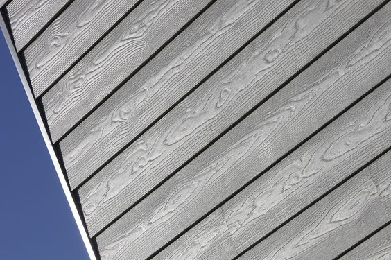

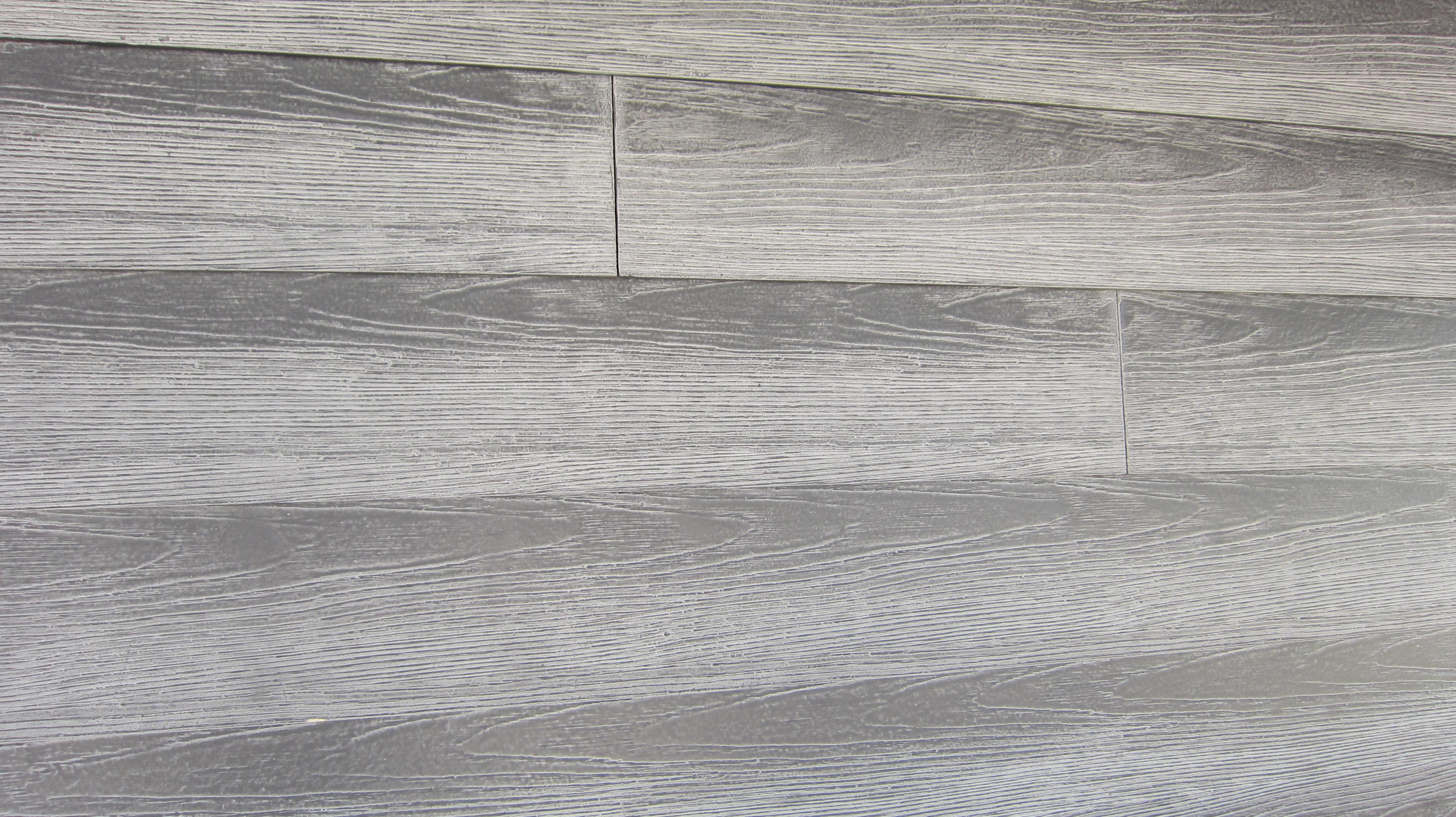

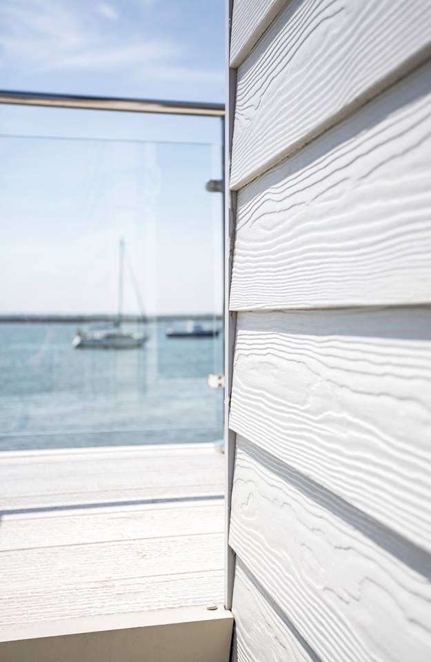

Nikolay Опубліковано: 28 листопада 2016 Поділитись Опубліковано: 28 листопада 2016 - понимаю, что лучше один раз увидеть, но все же, как сильно, зрительно, отличается от натурального дерева? в некоторых случаях, почти никак: Посилання на коментар Поділитися на інших сайтах More sharing options...
Nikolay Опубліковано: 28 листопада 2016 Поділитись Опубліковано: 28 листопада 2016 - Водостойкость (на практике)? В инструкции написано: "Используя стартовую рейку в качестве направляющей, закрепите первый ряд сайдинг-панелей на высоте не менее 15 см над уровнем грунта и не мене 25 мм над поверхностями, на которых может скапливаться вода". Т.е., у меня, в беседке сделан зазор между фундаментной плитой и нижним рядом имитации, ~2-3см (на расширение). Туда, изредка, затекает вода. Если использовать фиброцемент, аналогичный зазор нужно оставлять? Сайдинг-панель не может лежать на фундаменте? Воды никак не боится. Если речь о осадках и брызгах. Но чрезмерное замачивание может размягчить краску, будет выглядеть грязной. Но это воздействие одинаково страшно для любого облицовочного материала. 1 Посилання на коментар Поділитися на інших сайтах More sharing options...
