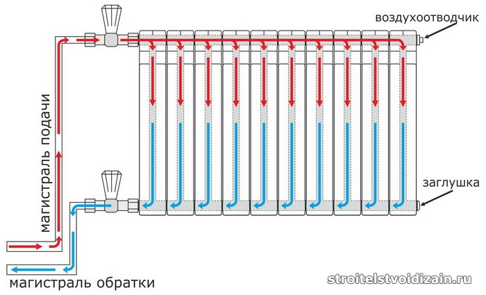

Vladya Опубліковано: 19 листопада 2016 Поділитись Опубліковано: 19 листопада 2016 Выведены трубы нижнее подключение, стальная батарея, как на фото. Повернута влево трубы заходят справа как на фото. Можно ли повернуть батарею в право что бы она смотрела, соответственно трубы будет слева. Вывод труб вмонтирован в бетон. где входить и где выходить не знаю как определить. Как это возможно сделать максимально безболезнен. спасибо за ответ Посилання на коментар Поділитися на інших сайтах More sharing options...
B.S.V. Опубліковано: 20 листопада 2016 Поділитись Опубліковано: 20 листопада 2016 Если сзади крепеж "лыжи", то просто переворачиваете радиатор наоборот, задней частью наперед, и ставите кран, который поменяет подачу с обраткой. Если сзади на радиаторе есть выпуклости, и крепеж "навесной", как у "Kermi" то никак. Только покупать новый радиатор или снимать пол 1 Посилання на коментар Поділитися на інших сайтах More sharing options...
Анатолий62 Опубліковано: 20 листопада 2016 Поділитись Опубліковано: 20 листопада 2016 как у "Kermi" то никак. Или заказать радиатор с подводом с лева. дали-б изготовителя-проще было-б разобраться. Посилання на коментар Поділитися на інших сайтах More sharing options...
naupv Опубліковано: 20 листопада 2016 Поділитись Опубліковано: 20 листопада 2016 Элементарно. Только подключение будет боковое левое. Феншуйная красота нарушится, но жить будет. Или так www.stroimdom.com.ua/forum/album.php?albumid=3895&pictureid=43021 Посилання на коментар Поділитися на інших сайтах More sharing options...
Vladya Опубліковано: 21 листопада 2016 Автор Поділитись Опубліковано: 21 листопада 2016 добрый день. ситуация реальная такая марку батареи не знаю ( она реально закрывает прекрасный уголок в который станет стиралка. крепление с одной стороны. А если купить батарею на другую сторону (такие есть ?) то по трубам использовать крепеж "лыжи". И кто такое может сделать? сзади на трубу не смотреть буду убирать, там вообще буду все переделывать с сантехники (6 точек намечаеться). Так же по той стене где батарея будет подвод к стиралке. или батарею выше поднять по стене, что бы была выше уровня стиралки :roll: или вообще ее заглушить Добавлено через 44 секунды Элементарно. Только подключение будет боковое левое. Феншуйная красота нарушится, но жить будет. [ATTACH]537513[/ATTACH] такой заберет и так маленькое место в СУ ( Посилання на коментар Поділитися на інших сайтах More sharing options...
naupv Опубліковано: 21 листопада 2016 Поділитись Опубліковано: 21 листопада 2016 Поставьте вместо нее полотенчик над стиралкой. 1 Посилання на коментар Поділитися на інших сайтах More sharing options...
Vladya Опубліковано: 21 листопада 2016 Автор Поділитись Опубліковано: 21 листопада 2016 Поставьте вместо нее полотенчик над стиралкой. О! это идея. а трубы утопить можно, есть же какие то переходники. Правда там шахта с стеной 6 см. Добавлено через 1 минуту а сколько нынче стоит сделать точку под ключ Посилання на коментар Поділитися на інших сайтах More sharing options...
