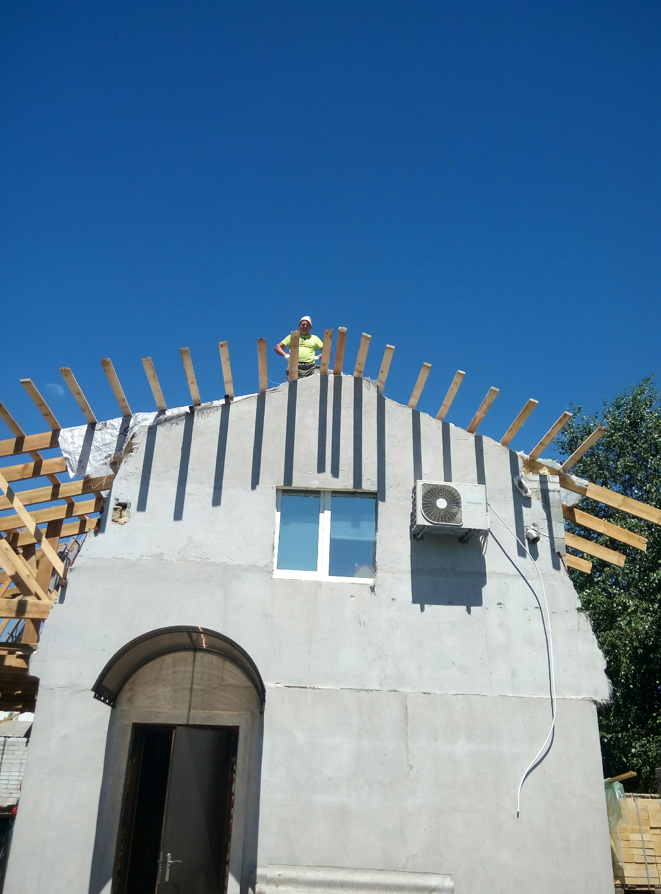

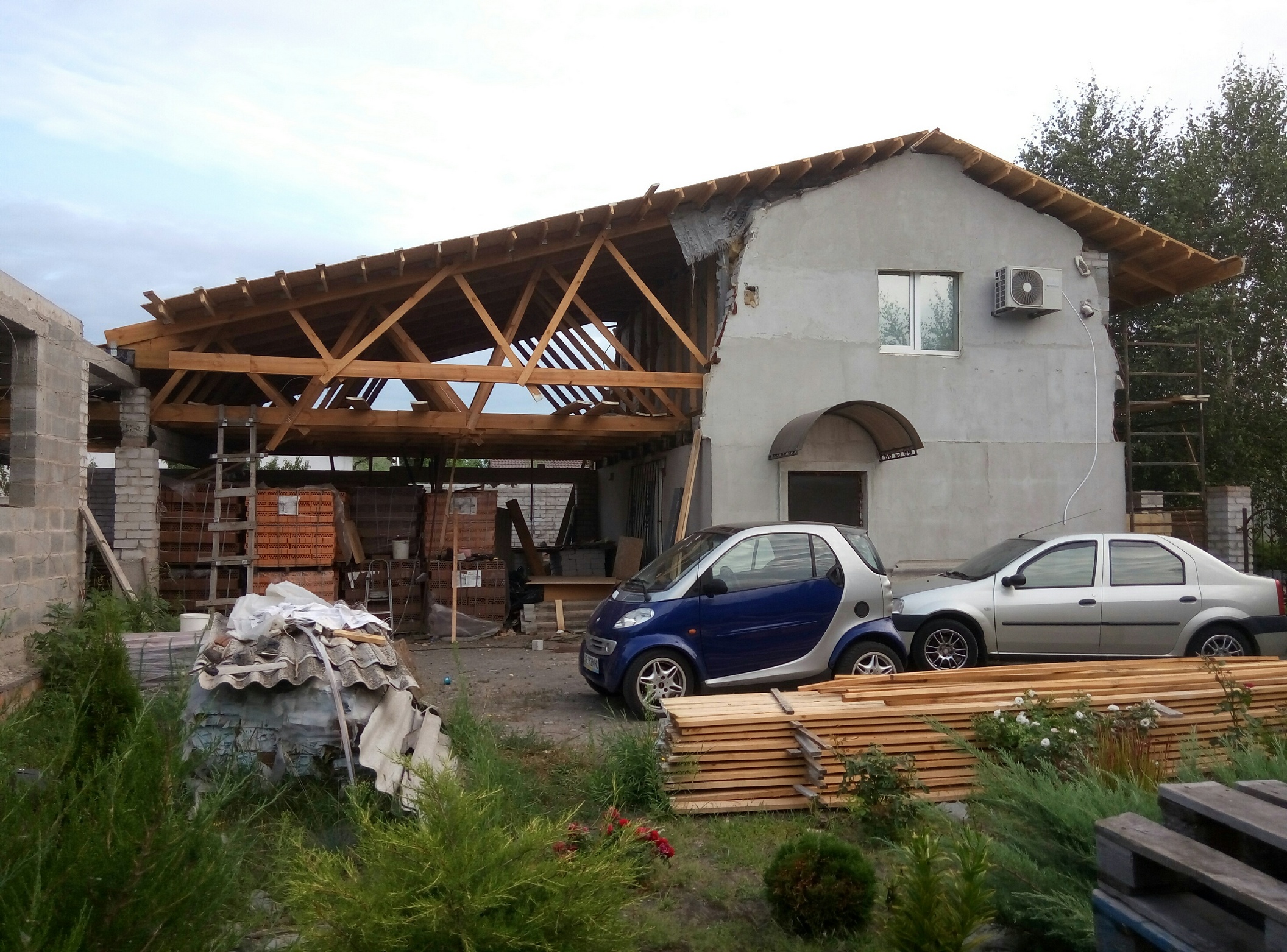

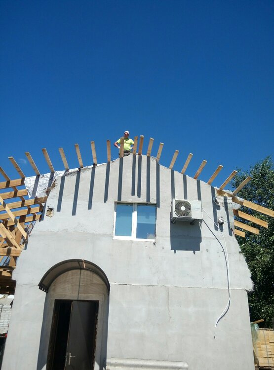

mastervovik Опубліковано: 22 січня 2017 Автор Поділитись Опубліковано: 22 січня 2017 Ого! Проступила масштабность затеи. Если честно, когда я залил балки между домом и гаражом, ни кто не понимал масштабность затеи, и что это будет (от подсобника до бывших колег строителей) ;). Когда я кинул нижние пояса, начали спрашивать а как вода сбегать будет?:D Понимание начало приходить, когда начал фермы собирать 1 Посилання на коментар Поділитися на інших сайтах More sharing options...
mastervovik Опубліковано: 22 січня 2017 Автор Поділитись Опубліковано: 22 січня 2017 В общем, можно вздохнуть с облегчением, успел поставить стропила за сухой период Наклеил паробарьер (использовал в место парабаръера вспененный ПЭ) начал утеплять. Передали пару дней дождей, купил ультрофиолетостойкой пленки 200микрон рукав 6м. Накрыл крышу и со спокойной душой пошел на эти пару дней отдохнуть на работу... Продолжение следует... Посилання на коментар Поділитися на інших сайтах More sharing options...

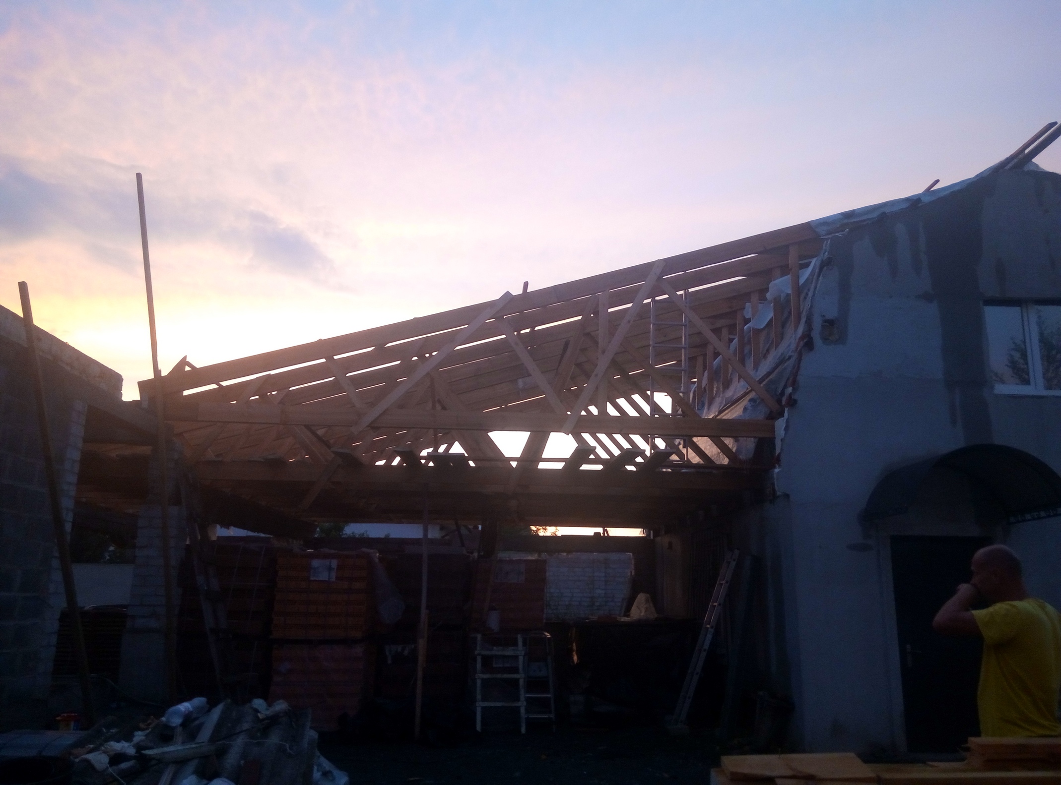

mastervovik Опубліковано: 23 січня 2017 Автор Поділитись Опубліковано: 23 січня 2017 Но не тут-то было, западло пришло когда его уже не ждали. Прошол не дождь а целый ураган (у людей метал с крыши подрывало), который не заметил мою пленку + подорвав в некоторых местах паробаръер Я был на работе, жена естествеено сидела в доме ни чего не подозревая, заметила когда дождь пропитал утеплитель, набрались озера на паробарьере и ГК и начало обильно протекать в дом Я ж естественно бросаю работу - лечу (лететь мне минут 20-30)... Тут начался треш и экстрим, ползание по дождю и мокрым скользким стропилам (обрешетки еще нет) выбрасывание утеплитиля, луж с водой натягивание обратно пленки и т.д. Фото нашел только одно (не было тогда настроя фоткать) но там уже явно видно что дождь был 4 Посилання на коментар Поділитися на інших сайтах More sharing options...
mastervovik Опубліковано: 23 січня 2017 Автор Поділитись Опубліковано: 23 січня 2017 По дому отделались не сильным испугом, техника не пострадала, стены были мокрые но высохли и вроде все нормуль. Вот потолки - все в пятнах, кое где даже потрескалась шпаклевка! Вообщем необходим ремонт потолка 2эт. На мокрые процессы в жилом доме как-то явно уже "не стоит":rolleyes: Думаем над натяжными, но там и так высота 2.45-2.5 + не дешевое удовольствие а денег как всегда нет. Короче пока спим под пятнистым потолком 5 Посилання на коментар Поділитися на інших сайтах More sharing options...

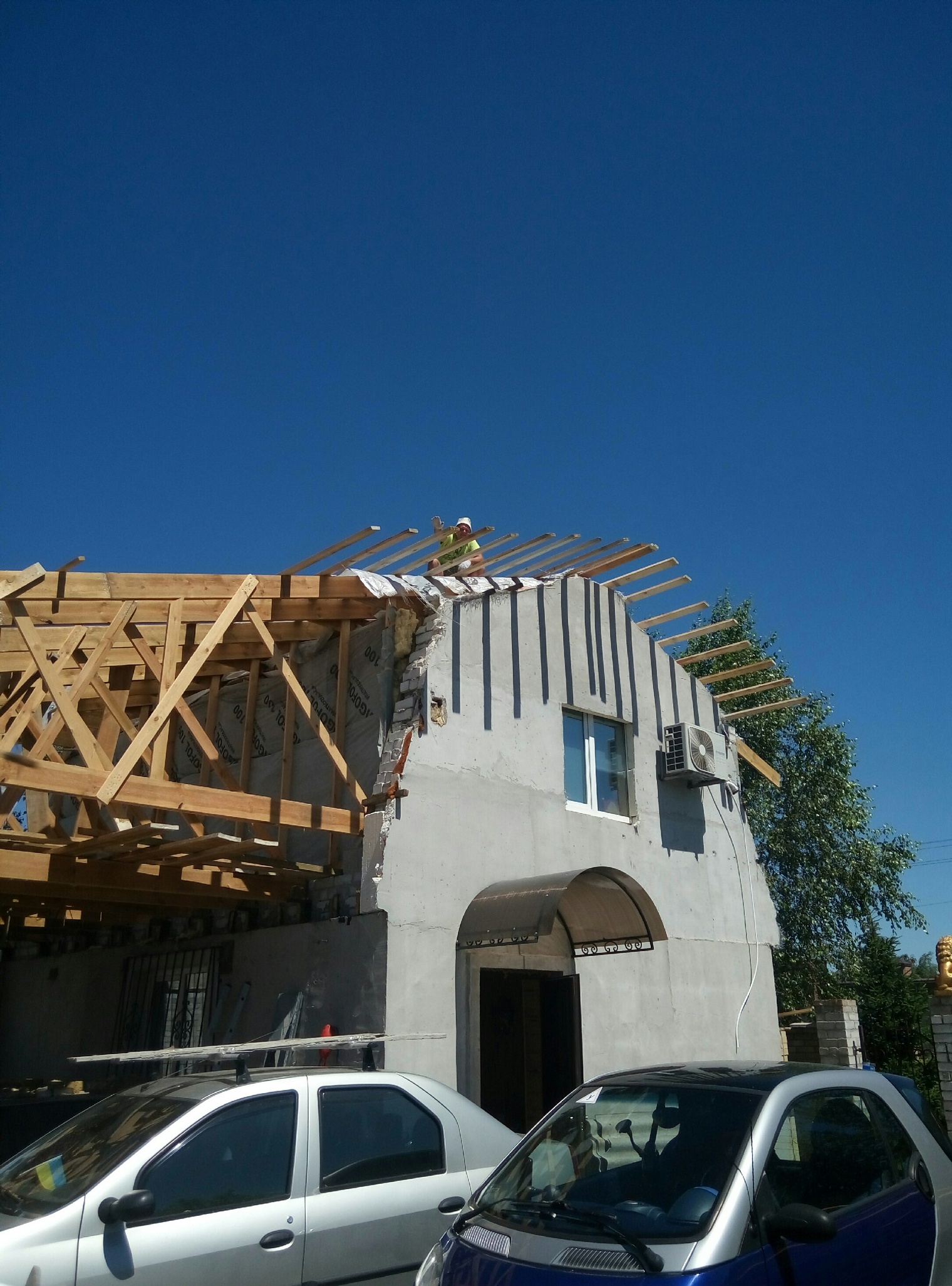

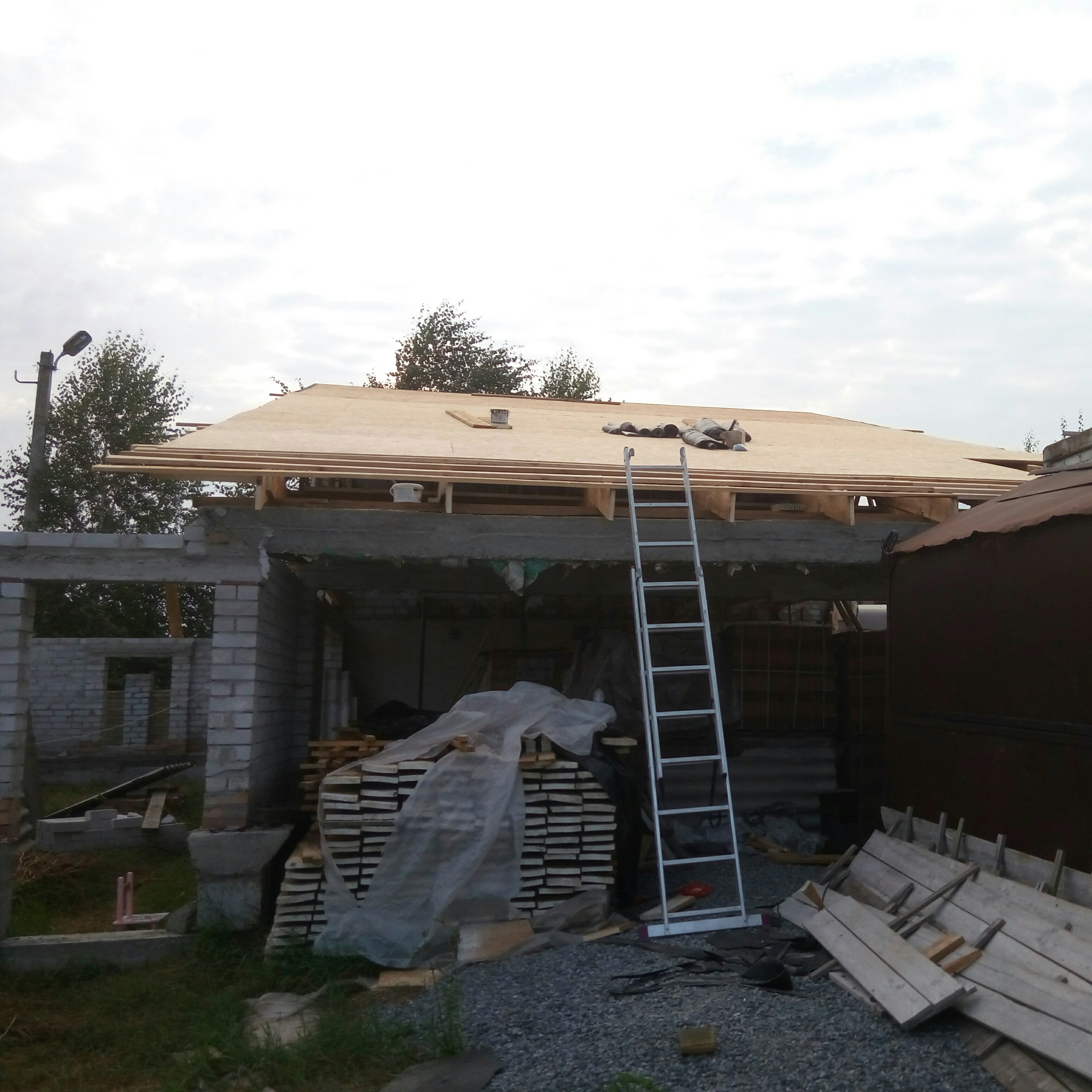

mastervovik Опубліковано: 23 січня 2017 Автор Поділитись Опубліковано: 23 січня 2017 По улице потери это часть мокрой стекловаты в утиль, часть стекла и весь базальт получилось высушить. Заново утеплился 200мм базальта и 100мм стекла. Начал монтироввть обрешетку под осб. 2 Посилання на коментар Поділитися на інших сайтах More sharing options...
VLAD1978 Опубліковано: 23 січня 2017 Поділитись Опубліковано: 23 січня 2017 По улице потери это часть мокрой стекловаты в утиль, часть стекла и весь базальт получилось высушить. Заново утеплился 200мм базальта и 100мм стекла. Начал монтироввть обрешетку под осб. [ATTACH]546645[/ATTACH] [ATTACH]546646[/ATTACH] Вот и я, как настоящий строитель, сначала делаю отделку, а потом собираюсь переделывать крышу Стройка - это болезнь, и очень хорошо, что не только я ею болею........Mastervovik, мое почтение и уважение. 1 Посилання на коментар Поділитися на інших сайтах More sharing options...

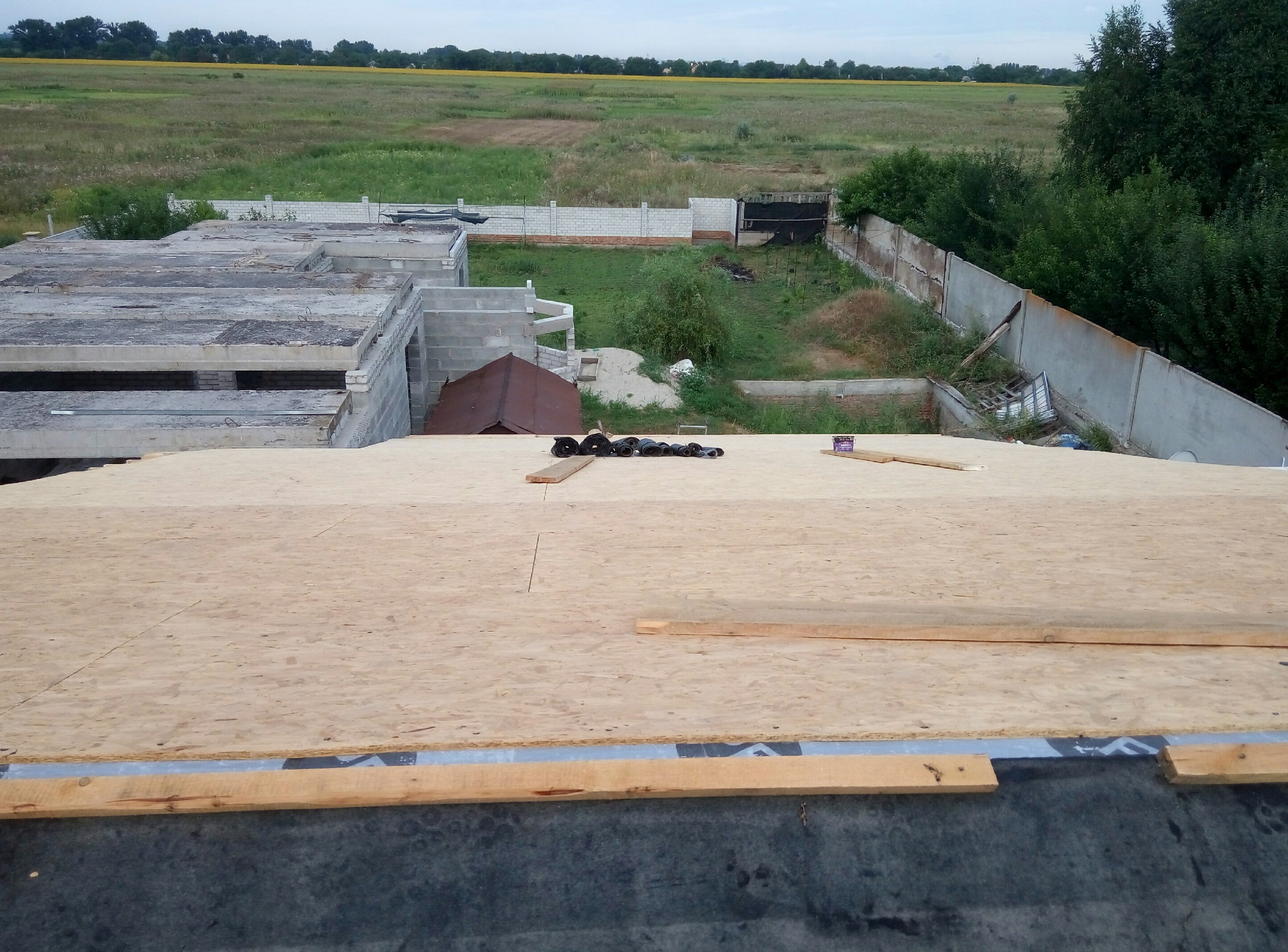

mastervovik Опубліковано: 23 січня 2017 Автор Поділитись Опубліковано: 23 січня 2017 Че-то нанервничался я, подумал взять паузу. Постелил осб с подкладочным и решил гайнуть на море Так сказать отдохнуть морально и физически, и отметить проделанный большой объем работ! 4 Посилання на коментар Поділитися на інших сайтах More sharing options...
