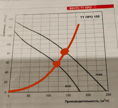

shneider_vova Опубліковано: 17 лютого 2023 Поділитись Опубліковано: 17 лютого 2023 Цей графік показує, яка буде витрата при певному опорі системи. А не навпаки. Приблизно це визначення, з якою швидкістю твоє авто може їхати в залежності від того, скільки диванів ти в нього навантажив. Я на вихідних раз на тиждень/два буваю на лівому, вожу малого на футбол в Слобожанське. Можу заїхати до тебе наступного разу (не на цьому тижні) з анемометром та полазити з тобою поміряти витрати в різних точках 2 Посилання на коментар Поділитися на інших сайтах More sharing options...
Dmode Опубліковано: 17 лютого 2023 Поділитись Опубліковано: 17 лютого 2023 42 минуты назад, mastervovik сказал: не зовсім розумію як користуватися графіком? На 50 кубах показує тиск 130 па, а як воно в роботі працює? Т.є. він сам в залежності від спротиву і різниці тисків міняє тиск? Чи міняє розхід повітря, чи що? Оболонка будинку разом з повітропроводом - це система, через яку вентилятор буде прокачувати повітря. Знаючи опір твоєї системи в декількох точках (наприклад 10Па, 20Па ,60Па, 60Па), будується графік опору системи, і на перетині графіка вентилятора і графіка системи буде робоча точка(точки). Наприклад так, намалював "від фонаря", реальна крива опору системи може бути нижча або вища. 24 минуты назад, shneider_vova сказал: з анемометром та полазити з тобою поміряти витрати в різних точках Це саме правильне рішення. 1 Посилання на коментар Поділитися на інших сайтах More sharing options...
mastervovik Опубліковано: 17 лютого 2023 Автор Поділитись Опубліковано: 17 лютого 2023 21 минуту назад, shneider_vova сказал: Цей графік показує, яка буде витрата при певному опорі системи. А не навпаки. Приблизно це визначення, з якою швидкістю твоє авто може їхати в залежності від того, скільки диванів ти в нього навантажив. Тобто, навіть якщо опір буде 100 па, він видасть 100куб повітря обміну? Це для мене якась фантастика, один і 10па подолать не може, а чуть більший в 10 разів краще при тіх же 100 мм отвору! Посилання на коментар Поділитися на інших сайтах More sharing options...
mastervovik Опубліковано: 17 лютого 2023 Автор Поділитись Опубліковано: 17 лютого 2023 27 минут назад, shneider_vova сказал: а вихідних раз на тиждень/два буваю на лівому, вожу малого на футбол в Слобожанське. Можу заїхати до тебе наступного разу (не на цьому тижні) з анемометром та полазити з тобою поміряти витрати в різних точках Ти вирішив мене в борги загнать?)) Заради мене такий крюк робити не треба, навіть з сонячною якщо рахувати, крюк кілометрів 30 лишніх зробиш. Тому тільки якщо буде вільний час та натхнення, буду радий бачити! 😉 1 Посилання на коментар Поділитися на інших сайтах More sharing options...

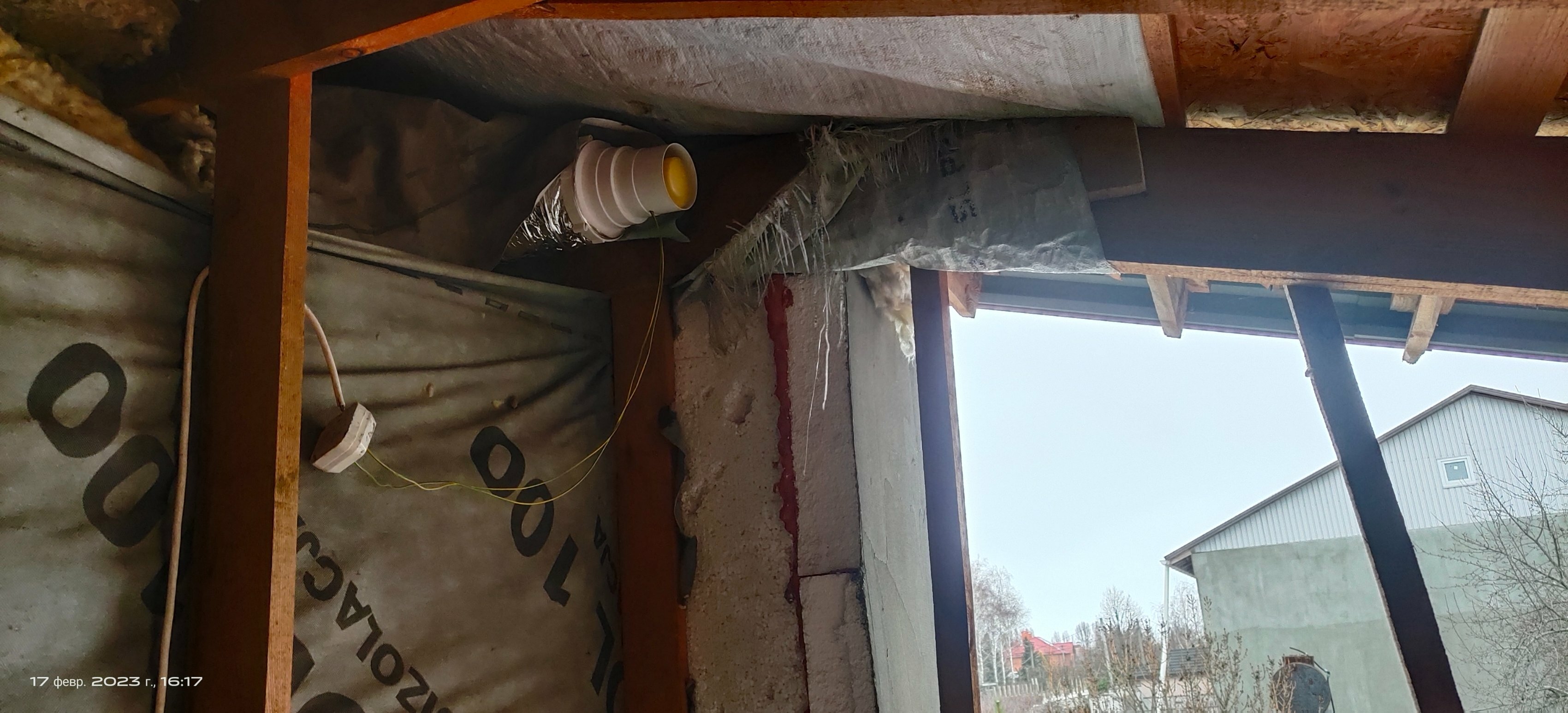

mastervovik Опубліковано: 21 лютого 2023 Автор Поділитись Опубліковано: 21 лютого 2023 В 17.02.2023 в 00:21, mastervovik сказал: По шляху найменшого супротиву,. Мені найлегше для експерименту витягти вентилятор з витяжки і впихнути в гофру на другому поверсі, і подивитись що з того вийде. А якщо щось не сподобається, чи буде працювати не правильно, вже думати далі - чи шукати вентилятор покраще, чи ще щось. Доклалываю, 3 дня - полёт нормальный!) Вытяжка через 2 эт. работает, даже заработало микро проветривание! Но 2 эт. Все равно показания выше чем на первом примерно на 200пунктов. С закрытыми окнами и постоянно включенной вытяжкой Макс. 1450. С одним окном на микропроветривание, 1 эт. Выше 1000 не подымается Второй - Макс. 1250 это если мы все в доме, если один выходит , то тоже опускается в норму до 1000. Ночью всегда в норме, даже с закрытыми окнами выше 1000 не подымается. В принципе это меня очень устраивает! Есть 2 минуса: 1. Вытяжка в су теперь ни чего не вытягивает) надо придумать какой-то проходной выключатель , что бы 2 вентилятора одновременно не работали. Но сейчас это не возможно. 2. Шум от вентилятора в той комнате где анемостат. Не сильный но заметный. Пока остановлюсь на таком решении, потом когда появятся лишние 3000, куплю отцентровой вентилятор, и поставлю на старую вытяжку, посмотрю что даст такой вариант. Но это уже на следующую зиму наверное. 4 Посилання на коментар Поділитися на інших сайтах More sharing options...

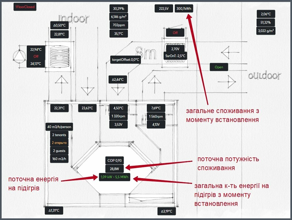

Dmode Опубліковано: 5 березня 2023 Поділитись Опубліковано: 5 березня 2023 (змінено) 3 часа назад, mastervovik сказал: Может кто подскажет, какая примерно экономия? что бы прикинуть окупаемость и смысл. Ну хоть грубо на примере времянки: Вот я прикинул что переплатил на вентиляции 500грн. А сколько бы было если бы был пву? Ось мої поточні дані Спойлер За 15 місяців з моменту запуску системи моніторингу: системою рекуперації спожито 301кВтг якби прийшлось гріти/охолоджувати це повітря напряму витрачено було би 5512кВтг. Графік енергії на підігрів/охолодження помісячно: Спойлер Ну і приєднаюсь до думки @shneider_vova, вирішальним тут є рівень комфорту, єкономія то приємний бонус. Туалет в будинку теж дорожче ніж на вулиці як було раніше у кожній сільській хаті, а мало хто сьогодні вже задасть питання який сенс його робити в будинку з економічної точки зору. Змінено 5 березня 2023 користувачем Dmode 4 1 Посилання на коментар Поділитися на інших сайтах More sharing options...
