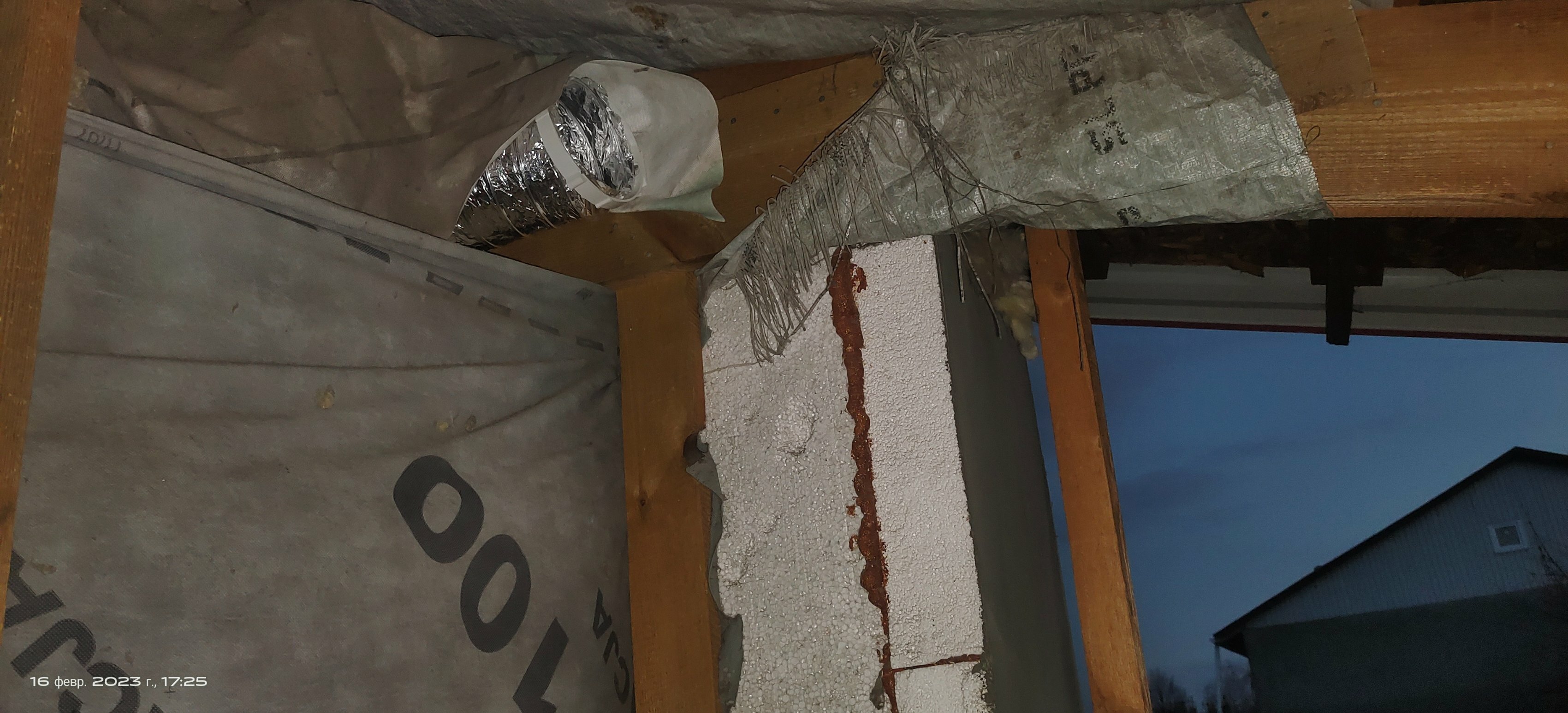

Борюсь поки шо з со2, як з найскладнішою проблемою)
Вчора поставив доп.вентилятор на виході витяжки з стіни.
Сьогодні поставив анемостат 150 в дальній кімнаті, так як з відкритими вікнами не альо).
Що дало? Поки мало, після віконного провітрювання, СО2 повертається набагато повільніше, десь на пів дня хватає.
На вихідних планую поставити ще один анемостат в прохідній комнаті на 2 поверсі.
Потім понаблюдаю і мабуть все.

13 минут назад, mastervovik сказал:
а куди ти його ставиш? просто в стелю, і він працює як природна витяжка на чердак?

2 часа назад, shneider_vova сказал:
Чого витяжка? Планується як притік)
Анемостат в стелю, на нього гофру і в бік на вулицю ( під навіс )
Що, думаєш не буде в нього затягувати повітря?

12 минут назад, mastervovik сказал:
Без механічного спонукання (вентилятор), це буде працювати як витяжка. Коли вентилятори створять достатню різницю тисків для розвороту потоку повітря, тоді це буде працювати як приток.

33 минуты назад, Dmode сказал:
Ну вентиляторы на витяжкі стоять (1 постійний), чи потрібно щоб саме винтилятор на подачі стояв? Мене тоді з дому вигонять, як що з відти дуть буде))
18 минут назад, mastervovik сказал:
Можуть бути на витяжці. Просто можеш перевірити (коли вони разом, або тільки один, працюють, і коли не працюють обидва) куди іде повітря з твого нового анемостату, димною ароматною паличкою наприклад. youtu.be/t1GXsaxu0yo?t=13
А ти хотів приток через який не буде повітря рухатись?
Змінено користувачем Dmode
2 минуты назад, Dmode сказал:
Можуть бути на витяжці. Просто перевір коли вони разом, або тільки один, працюють, і коли не працюють обидва, куди іде повітря з твого нового анемостату, димною ароматною паличкою наприклад. youtu.be/t1GXsaxu0yo?t=13
Хотів щоб рухався но не дув))
Перевірю
Перевірю

29 минут назад, mastervovik сказал:
Перевірю
Містика...
Палочки нема, спробував вейпом перевірити))
Коли працює один вентилятор ( той що на вулицю виходе) мені здаєтся анемостат все одно затягує😂
Витяжка в су не бачу щоб тянула)
Коли включаю другий, той що прям в су , в су затягує, але я б також сказав що не інтенсивно!
А анемостат в загалі не зрозуміло і не затягує начебто, но і не бачу щоб з нього дуло))
Не розумію куди воно тоді дівається???
Я як біля вентилятора на вулиці стояв з нього так дуло теплим повітрям, що в мене від жаби аж сльози накатувались)) там біля нього гріються можна як біля теплової пушки.
Може там в перекриті і перестінках миші так погризли гофру, що воно з утеплення витягує? Це капець...
Змінено користувачем mastervovik

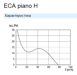

33 минуты назад, mastervovik сказал:
Вентилятори в тебе низьконапорні напевно (найпростіші всі такі). Тобто вони може і дають задекларовані куби але в ідеальних умовах при мінімальному опорі. Схоже що їх напору не достатньо щоб подолати і опір гофри і природню різницю тисків між приміщенням і вулицею і розвернути потік.
  • Дякую 1
5 минут назад, Dmode сказал:
Вентилятори в тебе низьконапорні. Тобто вони може і дають задекларовані куби але в ідеальних умовах при мінімальному опорі. Схоже що їх напору не достатньо щоб подолати і опір гофри і природню різницю тисків між приміщенням і вулицею і розвернути потік.
Я тоді не розумію з відки береться тепле повітря яким дує на вулицю? Вонож по законам фізики повинно звідкись смоктати?
Високонапорний вентилятор це мабуть якийсь монстр що гудить як скаженний?)) В дім я його точно не поставлю і ці напрягають. Може в стіну на вулиці... Але не впевнений що він з дому буде витягувати, як що ці не витягують(

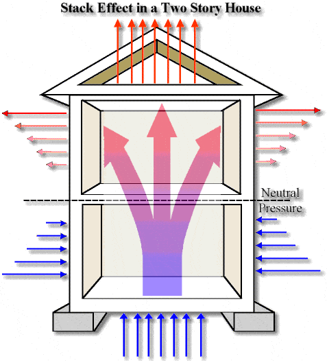

1 час назад, mastervovik сказал:
В залежності від герметичиності оболонки будинку, при наявності різниці температур (всередині і на вулиці) виникає природня різниця тиску. Вверху підпір (плюсова різниця) внизу розріждення (мінусова різниця). Нульова площина може проходити близько до середини висоти при добрій герметичності, або бути зміщенною вниз або вверх в залежності від того де і які отвори в оболонці.
Припустимо що в ідеальних умовах внизу на рівні пілдоги в тебе -15Па вверху під стелею +15Па. Щоб твій вентилятор міг створити під стелею різницю тиску яка б  компенсувала +15Па, і ще дала більше, наприклад ще 15Па щоб розвернути тягу і зробити отвір в стелі приточним в нього має бути для цього можливість, створювати потрібний напір (в даному випадку різниця мала би бути від 30Па).
В твому ж випадку якщо йому не вистарчає напору для розвороту потоку через отвір в стелі, приток від відємної природньої різниці тисків, посиленого трохи різницею, яку може створити напор вентилятора, створює інфільтраційні (приточні) потоки повітря через усі приточні отвори та усі наявні нещільності у оболонці в зоні відємного тиску (синя зона на картинці).
Наприклад твій вентилятор може створити різницю тисків в 15Па, вверху вже +15С через перепад температур, отже там він знизить цей перепад до близько нуля. А внизу було -15Па, а разом з вентилятором буде грубо -30Па, нульова площина зміститься в сторону стелі, і майже по всій висоті стін через нещільності буде приточний рух повітря. Найбільша інтенсивність буде в нещільностях ближче до підлоги, найменьша інстенсивість буде через нещільності блище до стелі.

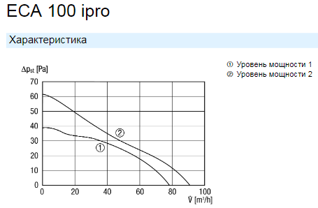

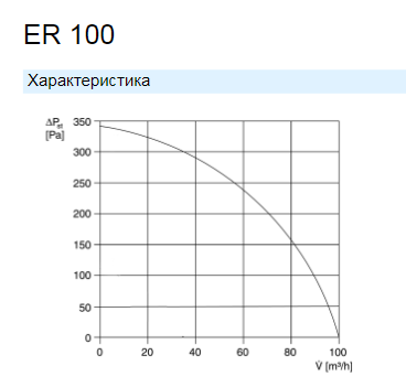

Вони можуть бути і тихішими ніж ті що в тебе зараз, бо ми не знаємо що в тебе за рівень шуму. Але напевне будуть дорожчими.
Ось для прикладу напорні характеристики витяжних вентиляторів Maico. Останній точно би зміг. А перший ледве 10Па витягує.
image.png.0cf06ff16f929db5e24c60cf04c480b2.pngimage.png.109da03fbf1fc39015b55ea2dd540f5b.pngimage.png.f6f539afe4526df84b95db2387015238.png
  • Дякую 1

Бляха... Ти не міг це мені пояснити на початку?)) Ти ото як Європа зі зброєю, насичуєш знаннями по трохи)).
З того чому ти мене навчив, я зрозумів що в мене йде приточно-витяжна вентиляція до певної межі. А умовно 2 поверх не провітрюються.
Тому й СО2 на другому з розуму зходе, а на першому в нормі.
Але ти тоді й не правильну пораду даєш по вентилятору. Який й би я зараз не поставив, на першому буде вітер гулять а на другому тільки до норми буду підбиратись. І це все , тому що не герметичний будинок.
Тобто, мені виходе не потрібно воювати з витяжкою на першому поверсі! Мені потрібно отой вентилятор з витяжки що я вставив в стіну, поставити в ту гофру що йде з анемостату на другому поверсі.
А в су поставити змінний клапан щоб на другий з су не підсумувало.
І тоді буде класична приточно-щільова вентиляція, підсос буде з відувсюди, а витяжка через анемостат.
Виправ мене як що я не правильно розмірковую?
50 минут назад, mastervovik сказал:
Тобі видніше. Я твого будинку не бачив вживу, уявляю слабо. Рівня герметичності не знаю. Всі цифри в моєму повідомленні вище приблизні. Судячи з того що в тебе може триматись 2000ppm, герметичність не сама найгірша. Коли з нею сильно погано, то вітер би тебе добре продував і було би близько до 400ppm при проблемах з опаленням.
Якщо вентилятор буде мати достатній напір, він зможе створити різницю тисків при якій твій отвір в стелі другого поверху почне працювати як приточний.
Ти ж хотів там приток. Якщо ж ти маєш на увазі зробити там витяжку, то так - малонапорний вентилятор в цьому місці дещо збільшить к-сть витяжного повітря порівняно з природнім спонуканням, бо не буде боротись з різницею під стелею, а буде нею ще й стимульований.

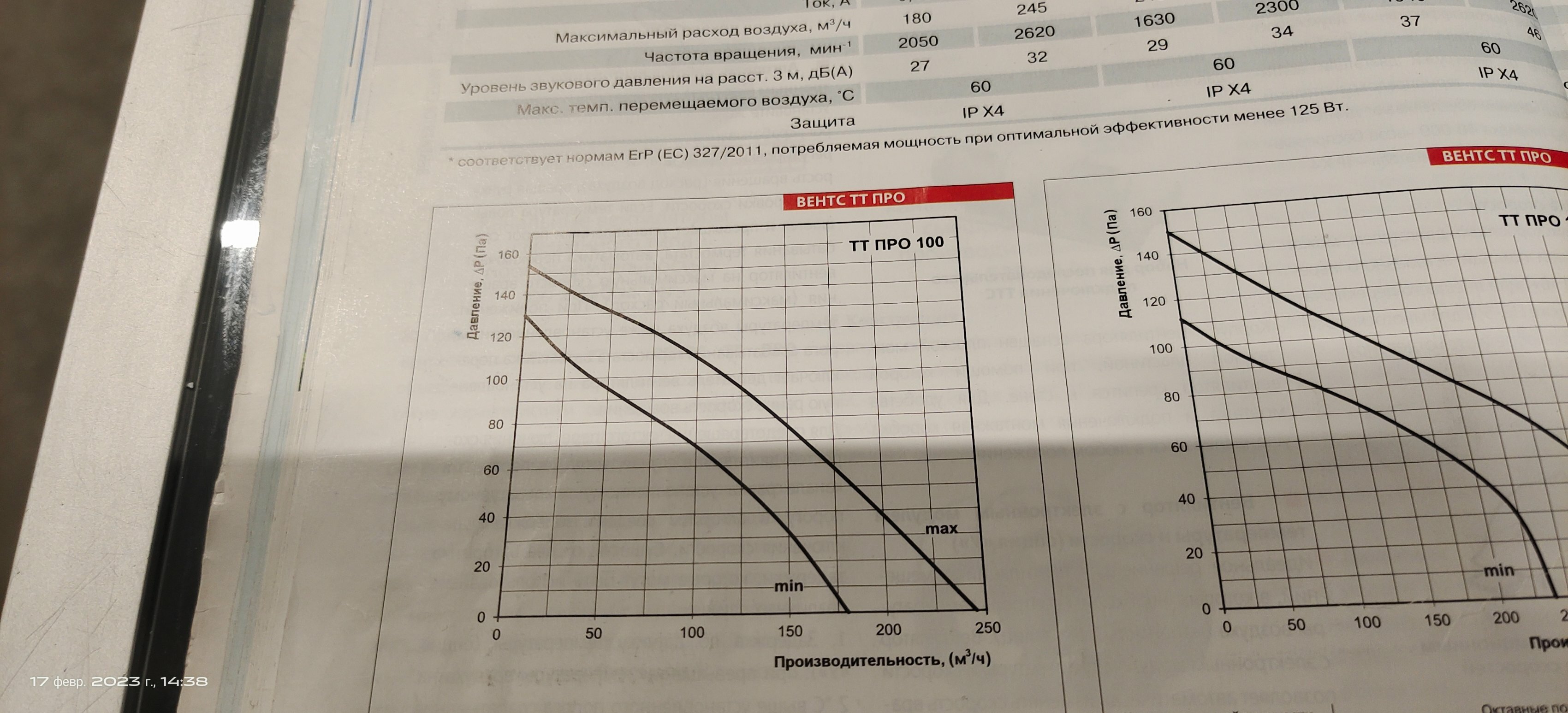

18 часов назад, Dmode сказал:

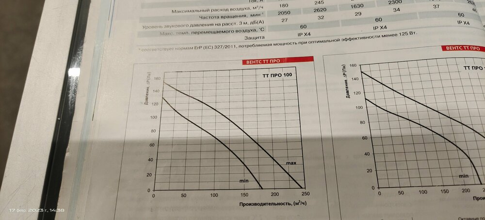

Який повинен бути напір з запасом, при самих несприятливих умовах?
Ось сьогодні дивився, сидячи по графіку, повинен при тиску 100па видавати біля 100 кубів.
Тільки я не зовсім розумію як користуватися графіком? На 50 кубах показує тиск 130 па, а як воно в роботі працює? Т.є. він сам в залежності від спротиву і різниці тисків міняє тиск? Чи міняє розхід повітря, чи що?
Писи, коштує під трьоху, не дешево, сьогодні переставив вентилятор на 2 поверх буду спостерігать.
