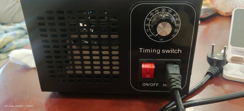

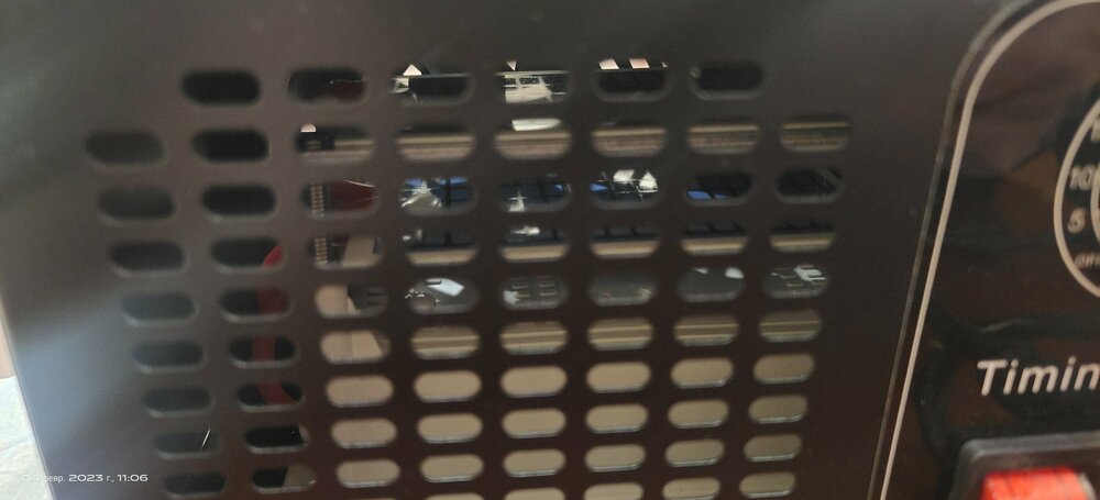

mastervovik Опубліковано: 4 лютого 2023 Автор Поділитись Опубліковано: 4 лютого 2023 (змінено) Пришел озонатор 200Вт Шо я вам скажу, как и предполагал, внутри там обычный генератор с Али) + вентилятор + таймер+ кнопка со шнуром и корпус.... Себестоимость его около 2 -2,5тыс если собирать самому, я купил за 3 на пароме. Но это не самое страшное! Самое обидное что амперметр штатный на него не среагировал Т.е. про 200Вт там и речи не может быть, и про 100 я думаю тоже... Теперь думаю, возвращать его и тратить 400 баксов на Украину 400Вт Или к этому ещё дозаказать 3-4 генератора с Али ( это грубо говоря 100 дол.) Змінено 4 лютого 2023 користувачем mastervovik Посилання на коментар Поділитися на інших сайтах More sharing options...
Dmode Опубліковано: 4 лютого 2023 Поділитись Опубліковано: 4 лютого 2023 2 часа назад, mastervovik сказал: амперметр штатный на него не среагировал що за штатний амперметр? Посилання на коментар Поділитися на інших сайтах More sharing options...
mastervovik Опубліковано: 4 лютого 2023 Автор Поділитись Опубліковано: 4 лютого 2023 Проверил тестером- около 100Вт. Наш производитель профозонаторов, сказал что мне 400Вт/20грамм для бытовых нужд не нужно, предложил купить у них с китайским генератором но ихней типа улучшенной сборкой купить за 6000.)) Китайча выдает 7 честных Грамм, они проверяли у себя в лабаротории и мне этого должно хватить. Т.е. тот что я купил за 3, мне предлагают за 6) Так за 6 я сделаю такой как у них за 12000.)) Посилання на коментар Поділитися на інших сайтах More sharing options...
mastervovik Опубліковано: 4 лютого 2023 Автор Поділитись Опубліковано: 4 лютого 2023 47 минут назад, Dmode сказал: що за штатний амперметр? Ну на вводе фазы, на динрейке Посилання на коментар Поділитися на інших сайтах More sharing options...
