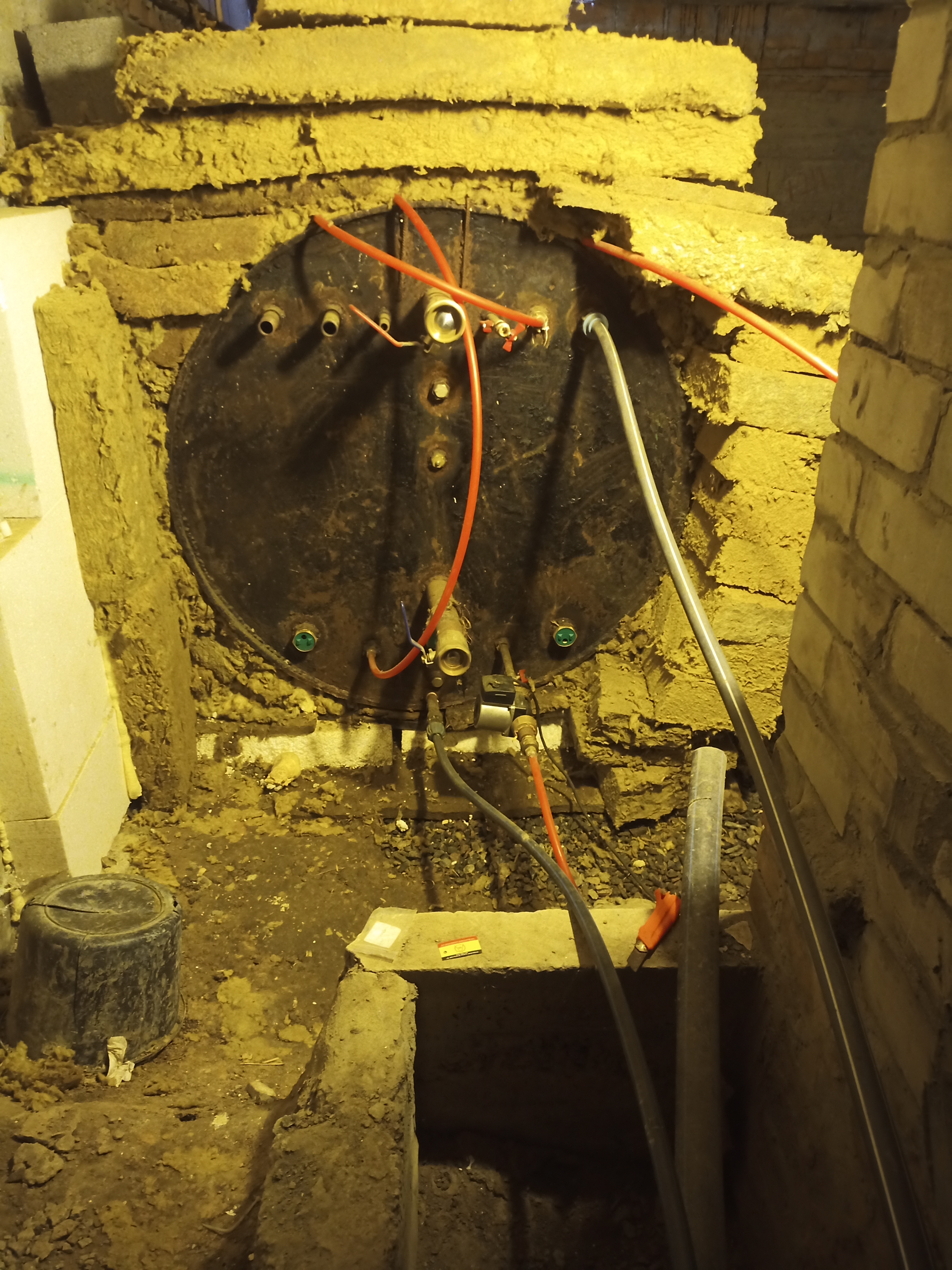

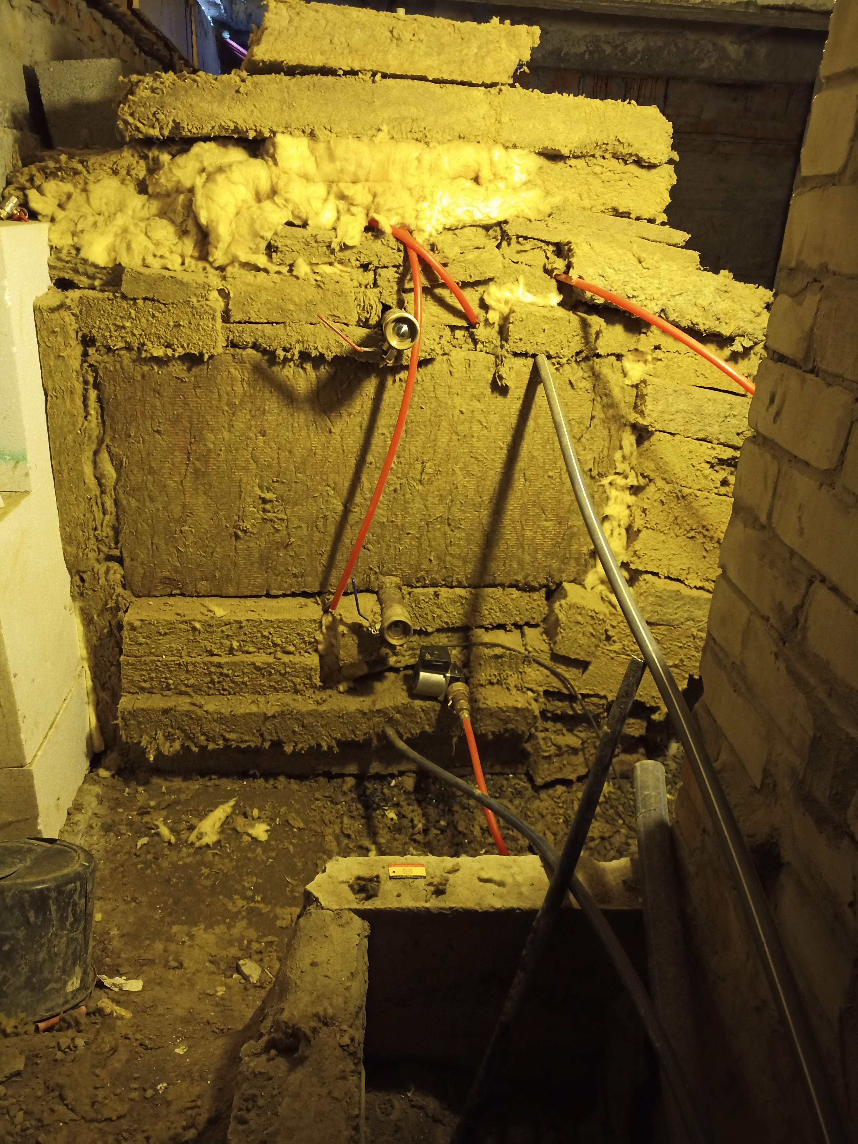

shneider_vova Опубліковано: 25 квітня 2020 Поділитись Опубліковано: 25 квітня 2020 Усе! Вот теперь можно критиковать "бойлер" :D выглядит жутко, если честно, но главное, чтоб работало. Меня во всем этом деле смущает коррозия бака. в обычных бойлерах там всякая керамика или запеченная эмаль, но и их хватает лет на 8-10 макимум. площадь поверхности у тебя немерянная, где то да начнет (не дай бог) свистеть - что ты будешь делать? 3 Посилання на коментар Поділитися на інших сайтах More sharing options...
mastervovik Опубліковано: 25 квітня 2020 Автор Поділитись Опубліковано: 25 квітня 2020 Наверное и трассы надо утеплить, чтобы не было потерь. То уже перхоть по сравнению с поверхностью бака у 16 трубы площадь теплообмена панты, зимой если захочу то надо , а сейчас это уже не первоочередное Добавлено через 2 минуты выглядит жутко, если честно, Та и хер на него, кто его видит... Этож не на крыше :D Для кого мне его красиво делать, щоб на форуме раз похвастаться? Добавлено через 10 минут Меня во всем этом деле смущает коррозия бака. в обычных бойлерах там всякая керамика или запеченная эмаль, но и их хватает лет на 8-10 макимум. площадь поверхности у тебя немерянная, где то да начнет (не дай бог) свистеть - что ты будешь делать? Вообще не смущает Керамика с эмалью то маркетинг и развод Бак ржаветь не будет, потому что в нем нет подмеса воды с кислородом Во вторых там анод ( щоб було) стоит заменяемый В третьих там стенка 10мм, заипется есть :D У родителей чугунун обычный за 50 лет не проело а тут сантим целый! Могу поспорить что и внуков моих переживет! ;) 2 Посилання на коментар Поділитися на інших сайтах More sharing options...
shneider_vova Опубліковано: 25 квітня 2020 Поділитись Опубліковано: 25 квітня 2020 потому что в нем нет подмеса воды с кислородом это еще почему? при работе на отопление - понял бы. А при работе на ГВС - еще и какой подмес там будет. 10 мм - аргумент, согласен 1 Посилання на коментар Поділитися на інших сайтах More sharing options...
mastervovik Опубліковано: 25 квітня 2020 Автор Поділитись Опубліковано: 25 квітня 2020 А при работе на ГВС - еще и какой подмес там будет. 10 мм - аргумент, согласен Ты издеваешься? От куда подмес? Чем отличается контур отопления от контура ГВС? По твоей логике сейчас у меня подмеса нету, тк, я воду пустил через контур ТП,а когда перекину на родной контур пойдет подмес?:D Посилання на коментар Поділитися на інших сайтах More sharing options...
shneider_vova Опубліковано: 25 квітня 2020 Поділитись Опубліковано: 25 квітня 2020 Ты издеваешься? От куда подмес? Чем отличается контур отопления от контура ГВС? По твоей логике сейчас у меня подмеса нету, тк, я воду пустил через контур ТП,а когда перекину на родной контур пойдет подмес?:D ну ты же из бака воду будешь на себя выливать в душе, а туда набирать новую холодную воду (с водопровода или скважины, не суть важно)? Посилання на коментар Поділитися на інших сайтах More sharing options...
mastervovik Опубліковано: 25 квітня 2020 Автор Поділитись Опубліковано: 25 квітня 2020 ну ты же из бака воду будешь на себя выливать в душе, а туда набирать новую холодную воду (с водопровода или скважины, не суть важно)? Вован, ну тебя в баню! Я тут распинаюсь а он оказывается даже картинки не смотрит :D Перечитай и посмотри фото ТА, и расскажи как я с бака смогу воду взять? Она что под силой святого духа наверх побежит :D 2 Посилання на коментар Поділитися на інших сайтах More sharing options...
shneider_vova Опубліковано: 25 квітня 2020 Поділитись Опубліковано: 25 квітня 2020 Вован, ну тебя в баню! Я тут распинаюсь а он оказывается даже картинки не смотрит :D Перечитай и посмотри фото ТА, и расскажи как я с бака смогу воду взять? Она что под силой святого духа наверх побежит :D для этого есть насосы. я в смысл твоего теплообменника/бойлера не вникал. он где то далеко в недрах твоей темы, явно до того, как я начал читать форум. 1 Посилання на коментар Поділитися на інших сайтах More sharing options...

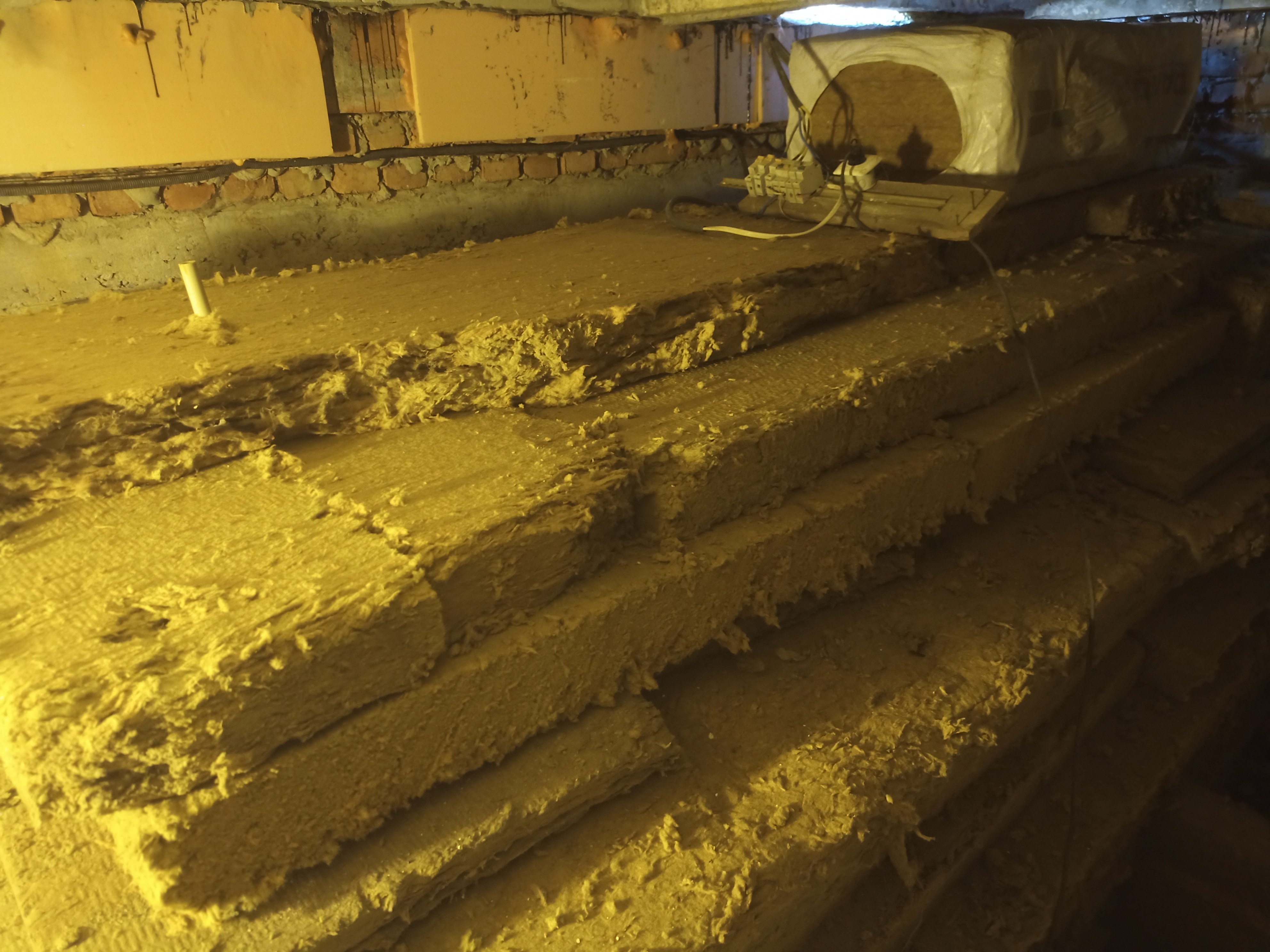

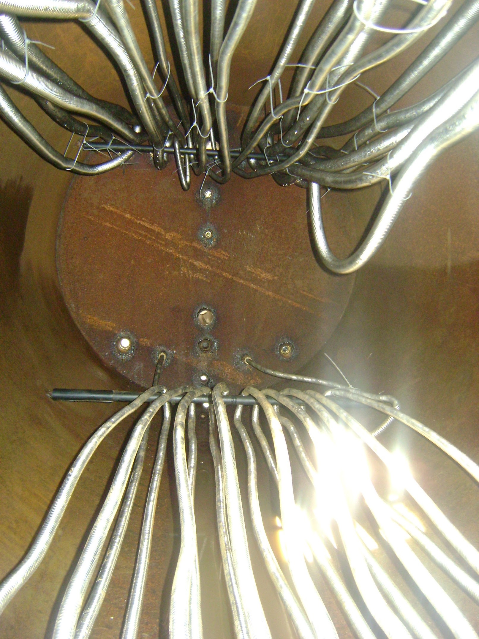

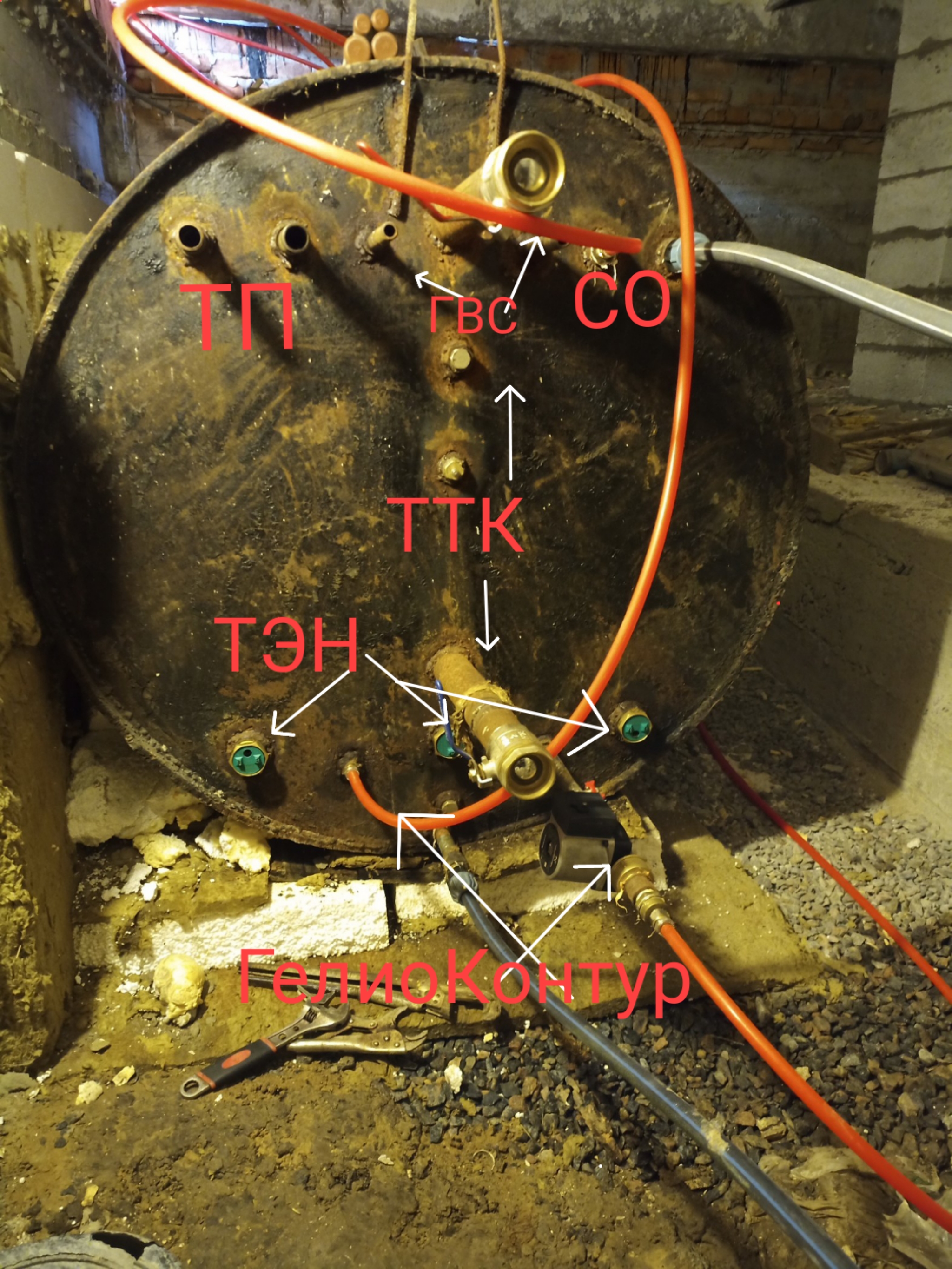

mastervovik Опубліковано: 25 квітня 2020 Автор Поділитись Опубліковано: 25 квітня 2020 для этого есть насосы. я в смысл твоего теплообменника/бойлера не вникал. он где то далеко в недрах твоей темы, явно до того, как я начал читать форум. От ты Семён семеныч :D Я уже третий раз дублировать фото буду и вот только МИБу повторял про контуры. Вот теперь специально для тебя фото раз и два (внутренности и обвязка) Тыкни меня носом как вода из бака попадет в ГВС? Или как вода из гвс попадет в бак? Я то уже понял чего ты не вьезжаешь, я просто хочу что бы ты сам вникнул, а то ты не хочешь 2 Посилання на коментар Поділитися на інших сайтах More sharing options...
shneider_vova Опубліковано: 25 квітня 2020 Поділитись Опубліковано: 25 квітня 2020 увидел. я по прошлому посту начал догадываться, но не хотел верить. У тебя запущена туда под ГВС гофра, через которую ты хочешь греть проточную воду, которая будет течь из кранов горячей воды? то есть с одного конца гофры будет затекать холодная вода, а из другого, пройдя внутри твоего бака 3+3 метра, будет вытекать горячая вода +40 и больше градусов? 1 Посилання на коментар Поділитися на інших сайтах More sharing options...
mastervovik Опубліковано: 25 квітня 2020 Автор Поділитись Опубліковано: 25 квітня 2020 увидел. я по прошлому посту начал догадываться, но не хотел верить. У тебя запущена туда под ГВС гофра, через которую ты хочешь греть проточную воду, которая будет течь из кранов горячей воды? то есть с одного конца гофры будет затекать холодная вода, а из другого, пройдя внутри твоего бака 3+3 метра, будет вытекать горячая вода +40 и больше градусов? Во-во, это уже другое дело, ты начал вникать:D Осталось тебе ещё один шаг, прочитать вот -это пост, где я отвечал Нарвалу, и если внимательно прочитаешь, то я думаю твои скептические нотки развеяться ;) Или не?:D В смысле схема? У меня готовый ТА на 3-4куба в подвале стоит, несколько лет назад выкладывал фотки как я его делал. Пускаю воду от трубы по кругу через ТА днём, а бойлер подключаю не на прямую к водопроводу а через контур отбора в та. По моей задумке, вода в бойлер будет заходить не 5 но. А градусов 30-40, и он будет работать только на догрев, а может и вообще не будет включатся, а будет как близкая раздача на потребителей работать. 1 Посилання на коментар Поділитися на інших сайтах More sharing options...
shneider_vova Опубліковано: 25 квітня 2020 Поділитись Опубліковано: 25 квітня 2020 все равно "не". может, я не догоняю, но как по мне, проточная вода, пройдя 6 метров внутри ТА, не нагреется даже на 5 градусов. Это можно посчитать, но мне лень. ты запусти, а мы узнаем. 2 Посилання на коментар Поділитися на інших сайтах More sharing options...
