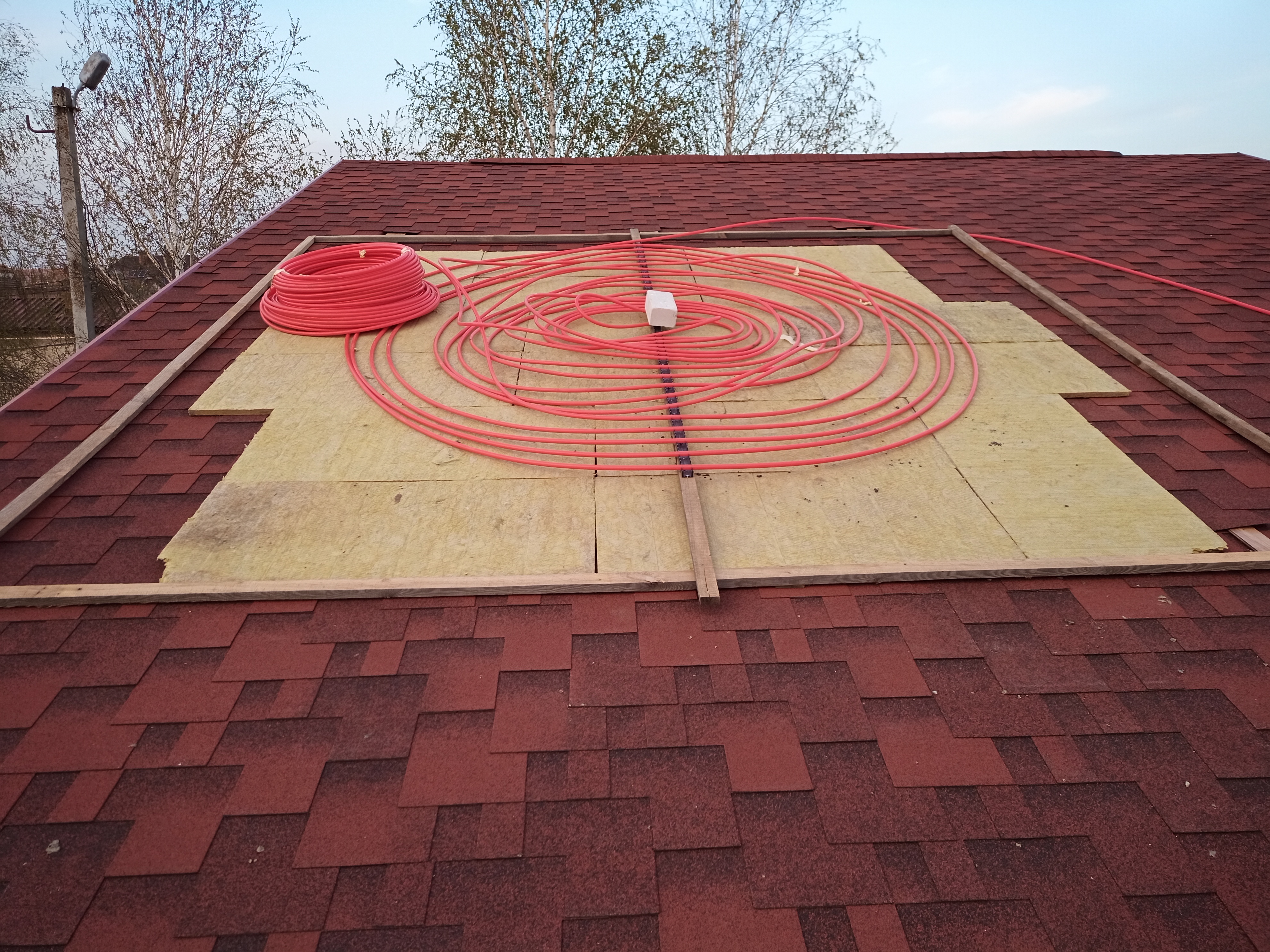

Сарочка Опубліковано: 15 квітня 2020 Поділитись Опубліковано: 15 квітня 2020 Та ну, в двоем понятно что проблем нет, один бухту крутит-другой мотает) У меня во-первых крутить бухту не кому Во-вторых, гарпунить и и крепить ее не к чему что бы зафиксировать, я же не буду битумку дырявить). Я купил монтажную планку, прикрепил ее к рейке и мотаю круглую спираль. Четкого контура я не добьюсь все равно без жёсткой фиксации. В третьих на крыше... В четвёртых шага мне не надо, мне надо намотать плотненько, грубо говоря с шагом диаметра трубы Вова, мне бухту тоже крутить некому было, подвесила ее на лопату оперев с одной стороны на лестницу, с другой - на приставную ступень стремянки в проеме шириной 135 см. Получается катушка с виду. Дальше просто дело техники, как ее вращать и вытягивать трубу. Метров 20 вытягивала, пока она не начинала в кольца вытянутая уже пытаться свернуться, для меня это был знак, чтоб больше не вытягивать, а то второй барабан собирался уже сам по себе произвольно, труба не гибкая совсем надо сказать и норовит принять исходную форму бухты. Но в целом я не отрезала ни одного лишнего куска- способ работает. Есть где то фото сей инсталляции, если не понятно описала. Посылка к тебе поехала, лови завтра будет у тебя. 2 Посилання на коментар Поділитися на інших сайтах More sharing options...

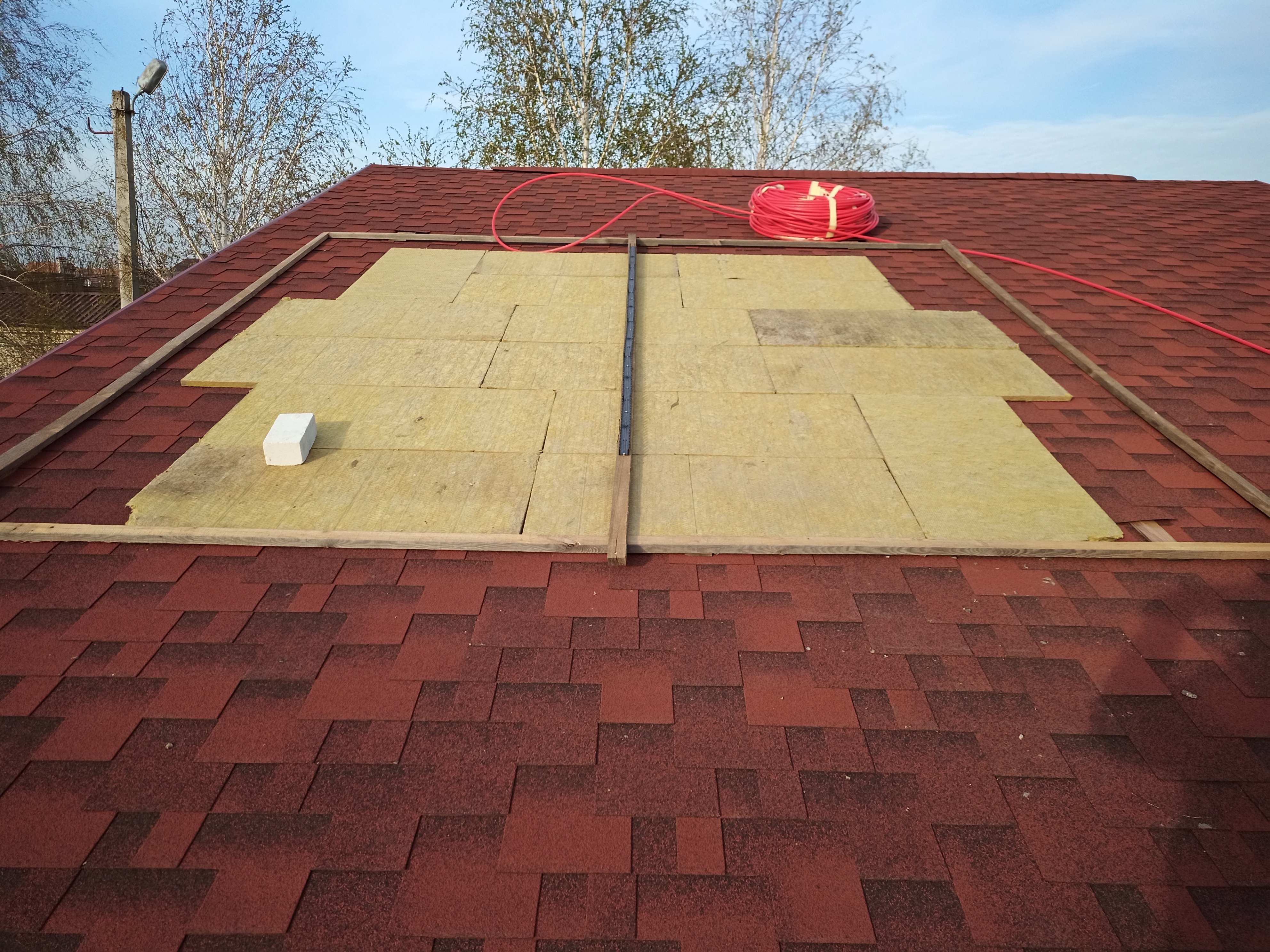

mastervovik Опубліковано: 15 квітня 2020 Автор Поділитись Опубліковано: 15 квітня 2020 Вова, мне бухту тоже крутить некому было, подвесила ее на лопату оперев с одной стороны на лестницу, с другой - на приставную ступень стремянки в проеме шириной 135 см. Получается катушка с виду. Дальше просто дело техники, как ее вращать и вытягивать трубу. Метров 20 вытягивала, пока она не начинала в кольца вытянутая уже пытаться свернуться, для меня это был знак, чтоб больше не вытягивать, а то второй барабан собирался уже сам по себе произвольно, труба не гибкая совсем надо сказать и норовит принять исходную форму бухты. Но в целом я не отрезала ни одного лишнего куска- способ работает. Есть где то фото сей инсталляции, если не понятно описала. Посылка к тебе поехала, лови завтра будет у тебя. Спасибо, понял, буду мудрить как на крыше ее подвесить Посилання на коментар Поділитися на інших сайтах More sharing options...
Сарочка Опубліковано: 15 квітня 2020 Поділитись Опубліковано: 15 квітня 2020 Спасибо, понял, буду мудрить как на крыше ее подвесить Ну на крыше это пупок луснет, затащить ее туда, Там же в бухте весу дофига, я ее еле кантовала, а чтоб на руках наверх тащить, Надо спортсменом быть да и для ее размотки площадка и упор ног нужен хороший. Как я бы сделала- попробовала бы подавать снизу, правда каждых 10 метров пришлось бы слезать с крыши, чтоб размотать новую порцию. Ну и чтоб она не крутилась поставила бы по трассе на земле какие то стойки типа колышков, чтоб не давать сворачиваться. Главное ,день чтоб был максимально тёплый, разогретая труба более мягкая( относительно конечно, но говорят , чтоб уложить с большим радиусом изгиба нужно погреть строительным феном). Хотя ,может у тебя есть участок крыши,с не большим уклоном, то тогда на крыше будет веселее, да. 1 Посилання на коментар Поділитися на інших сайтах More sharing options...
mastervovik Опубліковано: 15 квітня 2020 Автор Поділитись Опубліковано: 15 квітня 2020 Ну на крыше это пупок луснет, затащить ее туда, Там же в бухте весу дофига, я ее еле кантовала, а чтоб на руках наверх тащить, Надо спортсменом быть да и для ее размотки площадка и упор ног нужен хороший. Как я бы сделала- попробовала бы подавать снизу, правда каждых 10 метров пришлось бы слезать с крыши, чтоб размотать новую порцию. Ну и чтоб она не крутилась поставила бы по трассе на земле какие то стойки типа колышков, чтоб не давать сворачиваться. Главное ,день чтоб был максимально тёплый, разогретая труба более мягкая( относительно конечно, но говорят , чтоб уложить с большим радиусом изгиба нужно погреть строительным феном). Хотя ,может у тебя есть участок крыши,с не большим уклоном, то тогда на крыше будет веселее, да. Та бухта уже на крыше Я ее сегодня всю размотал, весь участок был в трубах:D потом начал порционно сматывать и перевязывать маляркой, что бы потом не путалась... Посмотрим , може поможет 4 Посилання на коментар Поділитися на інших сайтах More sharing options...
trik Опубліковано: 15 квітня 2020 Поділитись Опубліковано: 15 квітня 2020 Та бухта уже на крыше Я ее сегодня всю размотал, весь участок был в трубах:D потом начал порционно сматывать и перевязывать маляркой, что бы потом не путалась... Посмотрим , може поможет нахера... Вот таким способом я сам все свои трубы размотал. Катишь бухту и разматываешь. Ногой наступаешь на трубу придерживая ее и защелкиваешь в фиксаторы гребенки которые ты уже прикрутил к крыше. 2 Посилання на коментар Поділитися на інших сайтах More sharing options...
mastervovik Опубліковано: 17 квітня 2020 Автор Поділитись Опубліковано: 17 квітня 2020 нахера... Вот таким способом я сам все свои трубы размотал. Катишь бухту и разматываешь. Ногой наступаешь на трубу придерживая ее и защелкиваешь в фиксаторы гребенки которые ты уже прикрутил к крыше. ] К крыше я не мог прикрутить)) Промучался 2 дня! В дом заполз, ну его в пень 4 Посилання на коментар Поділитися на інших сайтах More sharing options...

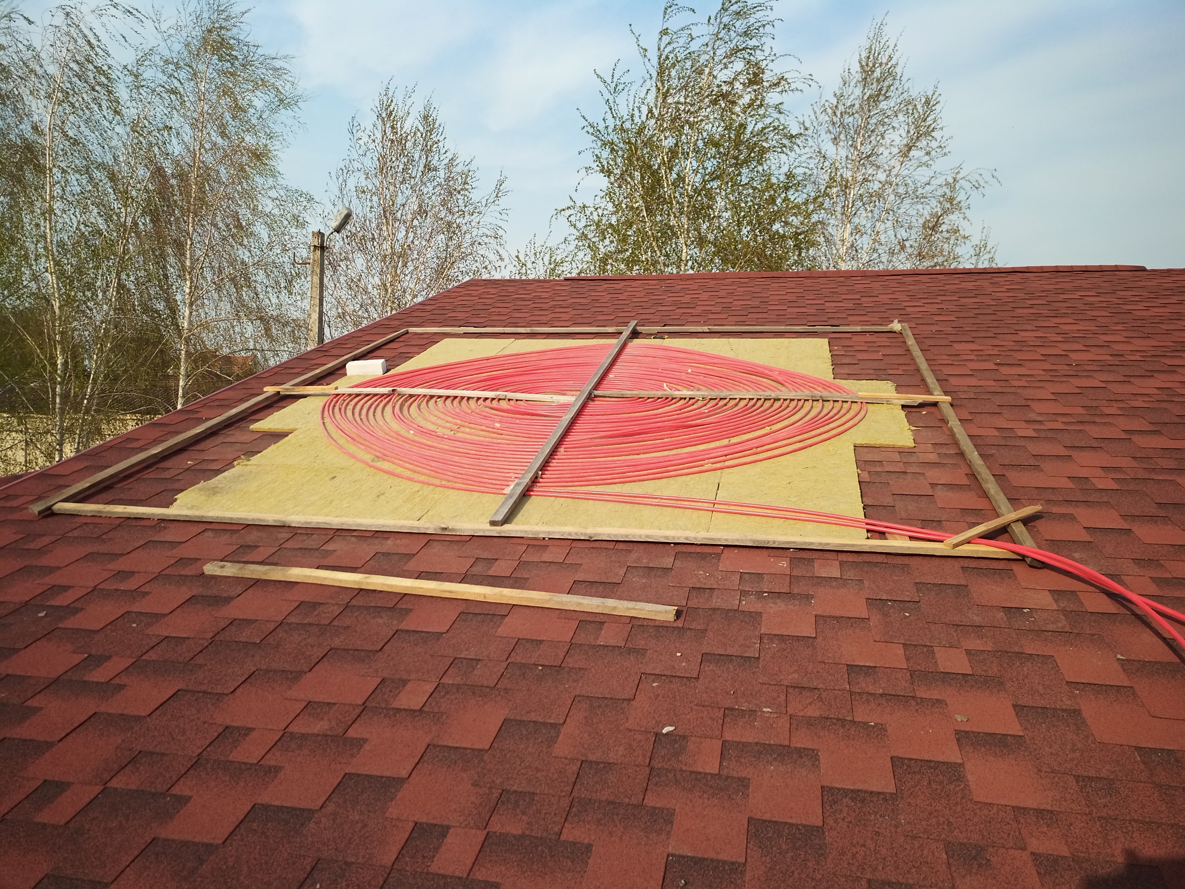

mastervovik Опубліковано: 17 квітня 2020 Автор Поділитись Опубліковано: 17 квітня 2020 Такое пятнышко а лягла почти вся бухта. Без учёта концов, чистого коллектора метров 150. 1 Посилання на коментар Поділитися на інших сайтах More sharing options...
Narval Опубліковано: 18 квітня 2020 Поділитись Опубліковано: 18 квітня 2020 Это вата под трубой ? Посилання на коментар Поділитися на інших сайтах More sharing options...
mastervovik Опубліковано: 18 квітня 2020 Автор Поділитись Опубліковано: 18 квітня 2020 Это вата под трубой ? Да, кровельный базальт Посилання на коментар Поділитися на інших сайтах More sharing options...

Narval Опубліковано: 18 квітня 2020 Поділитись Опубліковано: 18 квітня 2020 Да, кровельный базальт А смысл? Лучше бы под трубу рубероид положил. А так водой намокнет, и ветром будешь вместо нагрева получать кондиционирование 6 Посилання на коментар Поділитися на інших сайтах More sharing options...

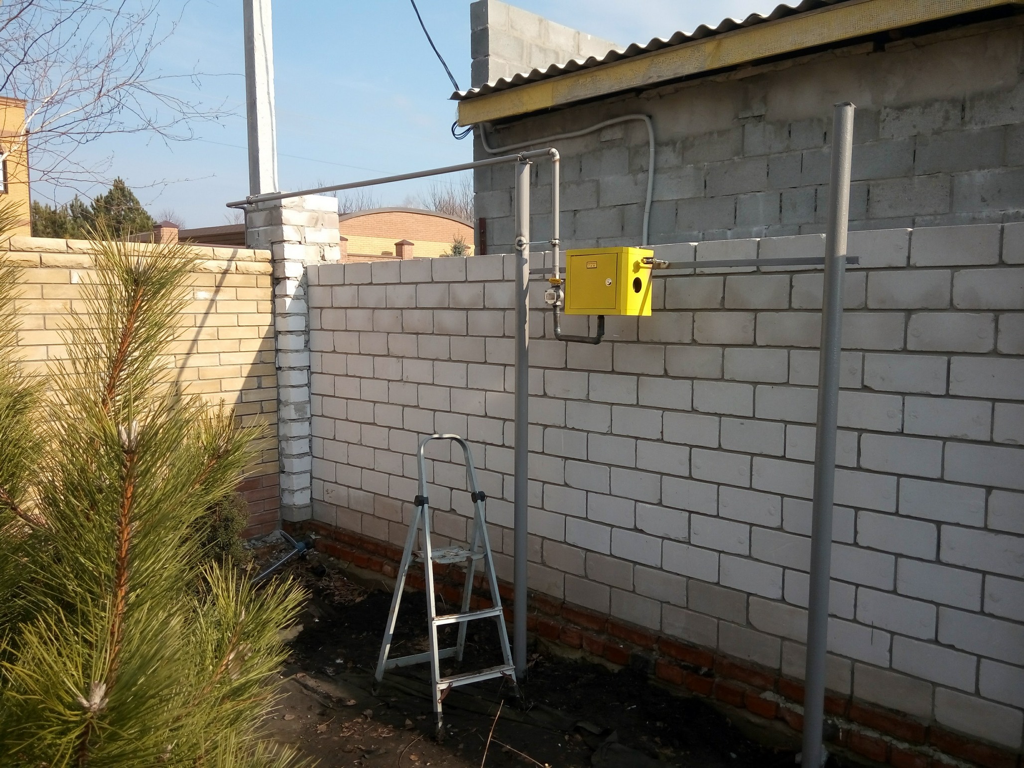

mastervovik Опубліковано: 18 квітня 2020 Автор Поділитись Опубліковано: 18 квітня 2020 На какие только мучения не идёт человек когда в доме нет газа Та ладно :D Газ ещё в 2017 писал как провел (боже, вроде вчера было) токо зачем пока не понимаю... Скорей всего щоб було! Добавлено через 4 минуты Просто Вова на гуталиновой базальтовой фабрике работал, и у него этого гуталину базальта... ну вы в курсе :D. Это было давно... Я думал уже ни кто и не помнит :D:beer: Добавлено через 5 минут А смысл? Лучше бы под трубу рубероид положил. А так водой намокнет, и ветром будешь вместо нагрева получать кондиционирование Смысл на рубероид -рубероид ложить? Та и сорвёт его, я ж его не буду на битумку клеить. А так удобное основание и покрасить, и отсечь от битумки , и убрать в случае чего, и вообще много плюсов) 3 Посилання на коментар Поділитися на інших сайтах More sharing options...
Потрошитель Опубліковано: 18 квітня 2020 Поділитись Опубліковано: 18 квітня 2020 Та ладно :D Газ ещё в 2017 писал как провел (боже, вроде вчера было) токо зачем пока не понимаю... Скорей всего щоб було! Есть газ - он шоб греть. К чему эти этюды на крыше - не понимаю 1 Посилання на коментар Поділитися на інших сайтах More sharing options...
mastervovik Опубліковано: 18 квітня 2020 Автор Поділитись Опубліковано: 18 квітня 2020 Ну сытый голодного не поймет У меня уже 3 дамы в семье, все принцессы голубых кровей, ванная любимое место, расход горячей воды летом просто не приличный и так был а теперь я токо на горячую воду летом работать буду:D А теперь надеюсь, эта проблемма будет снята. 3 Посилання на коментар Поділитися на інших сайтах More sharing options...
yurriy Опубліковано: 18 квітня 2020 Поділитись Опубліковано: 18 квітня 2020 А теперь надеюсь, эта проблемма будет снята. Будет, если поверх прозрачной пленкой хотя бы затянешь. Нужно ветер отсечь от трубки. И тогда будет греть более-менее. 3 Посилання на коментар Поділитися на інших сайтах More sharing options...
mastervovik Опубліковано: 18 квітня 2020 Автор Поділитись Опубліковано: 18 квітня 2020 Будет, если поверх прозрачной пленкой хотя бы затянешь. Нужно ветер отсечь от трубки. И тогда будет греть более-менее. Все будет постепенно;) Принимаю ставки Сколько будет температура воды плюсом на выходе из коллектора по сравнению со входом? На сколько градусов вырастет температура воды в ТА задень? Ну если конечно такой ТА вообще почувствует этот коллектор:D Сколько кВт в день примерно буду с него снимать? 1 Посилання на коментар Поділитися на інших сайтах More sharing options...
mib Опубліковано: 18 квітня 2020 Поділитись Опубліковано: 18 квітня 2020 Сколько кВт в день примерно буду с него снимать? кВт 5 по идее за сутки должен давать, но вот на твоих 2х кубах это отразится в пару градусов и это при условии что насосик будет вовремя отключаться а так на входе выходе в трубе градусов 10 2 Посилання на коментар Поділитися на інших сайтах More sharing options...
