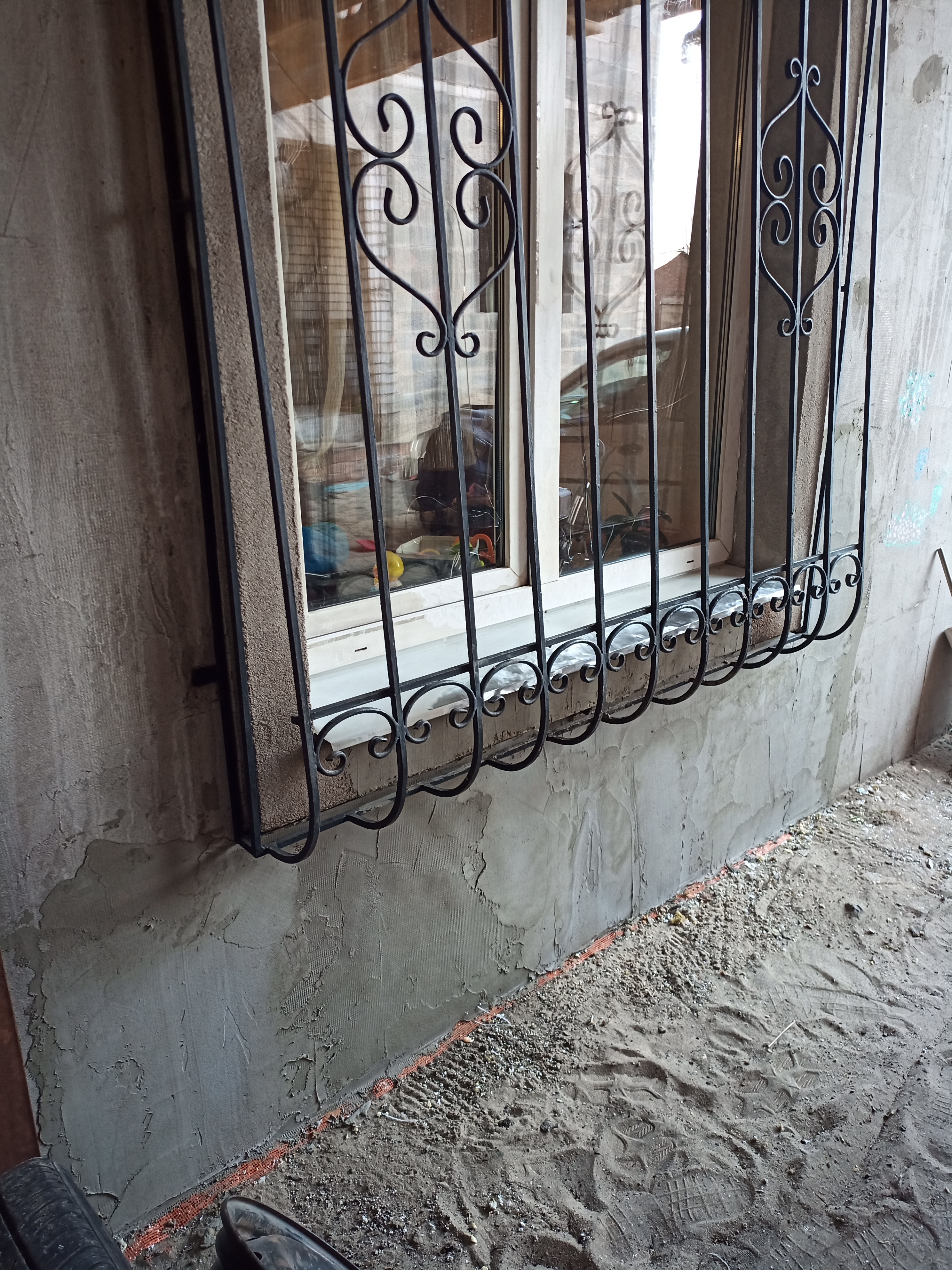

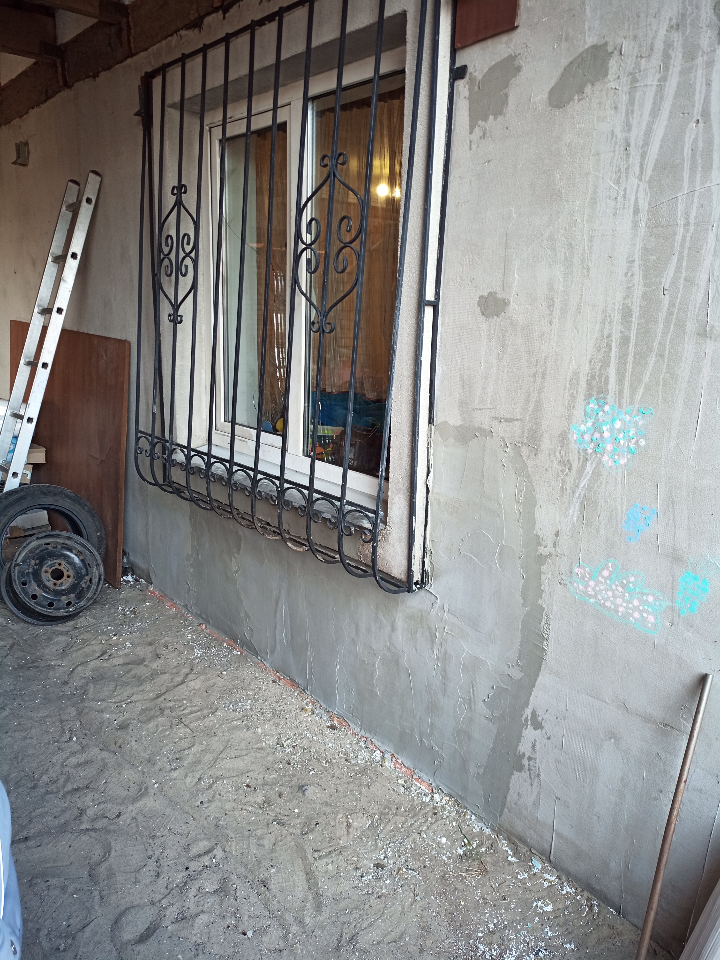

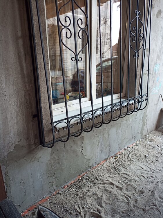

Отремонтировал выгоревшую часть фасада после пожара, зачистил подгоревший пластик - теперь как ни чего не было:)
Надо отлив покрасить и стеклопакеты потресканые надо будет по-любому менять, но хорошо что 2 камерные, одна камера рабочая осталась.

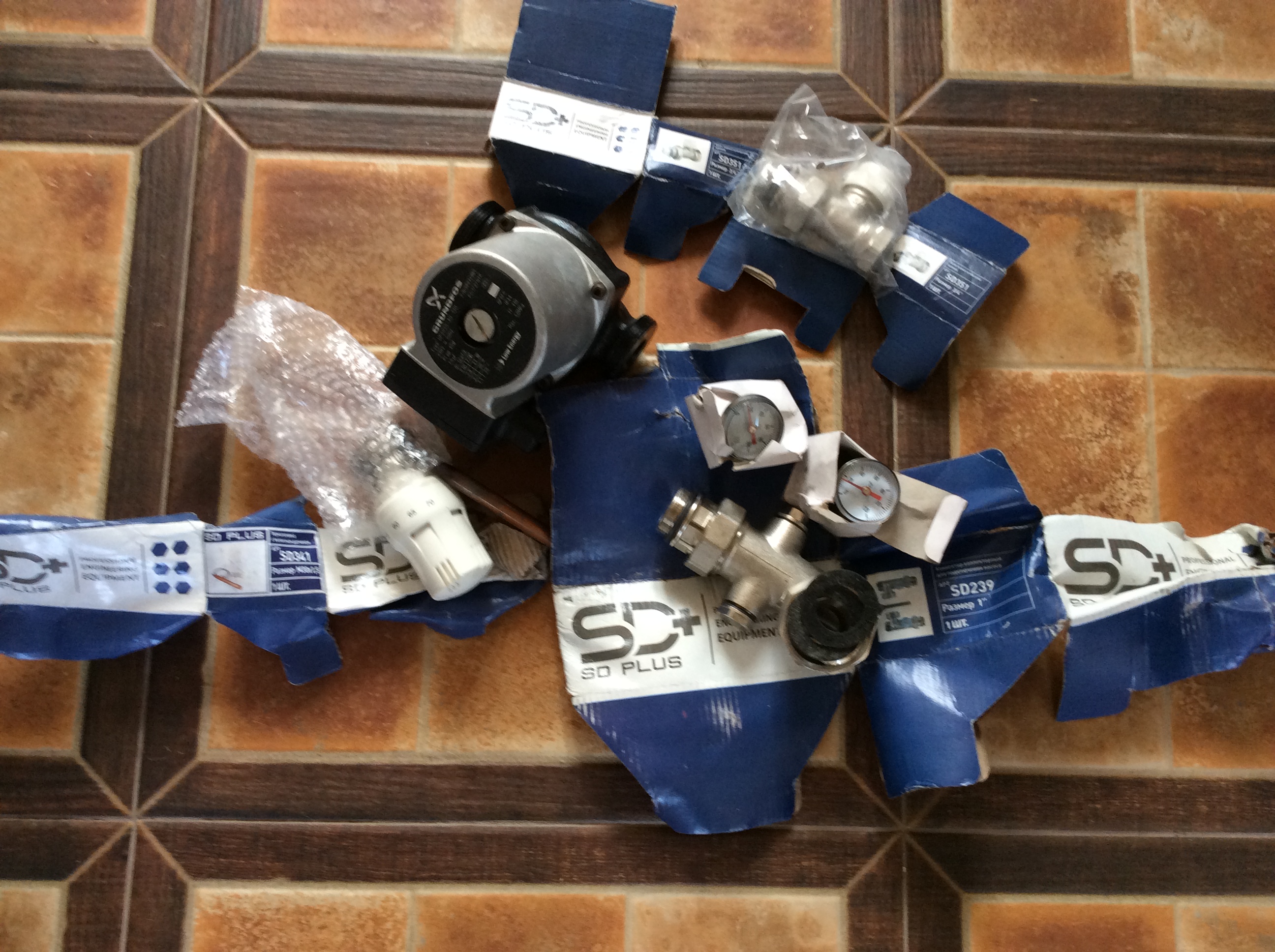

Вова, у меня есть грюнфос. Не самой большой мощности правда, завтра могу посмотреть точно.Брала на обвязку с радиаторами, но потом передумала, так и остался лежать новый, там ещё часть обвязки осталась. Хочешь подарю?

Смотри, ниже выложила фото того, что могу докинуть к насосу, если что нужно или нужно все, напиши что закинуть. Сори, коробочки со временем пришли в негодность, но все ещё читается( что за фиговина и размеры как минимум можно прочитать при увеличении фото) есть ещё какие то фитинги, но они все будут под обжим. Может ещё что надо , я барышня запасливая и тащу все что надо и не надо когда дают:lol:. Ещё есть сосед, могу у него поспрашивать( он раньше сантехникой занимался и иногда я у него разживаюсь остатками не проданного товара.

Спроси у соседа, надо 3 футорки с 1.5 дюйма на дюйм с четвертью... Такого я сегодня и в магазинах не нашел, Ну мало ли:):beer:

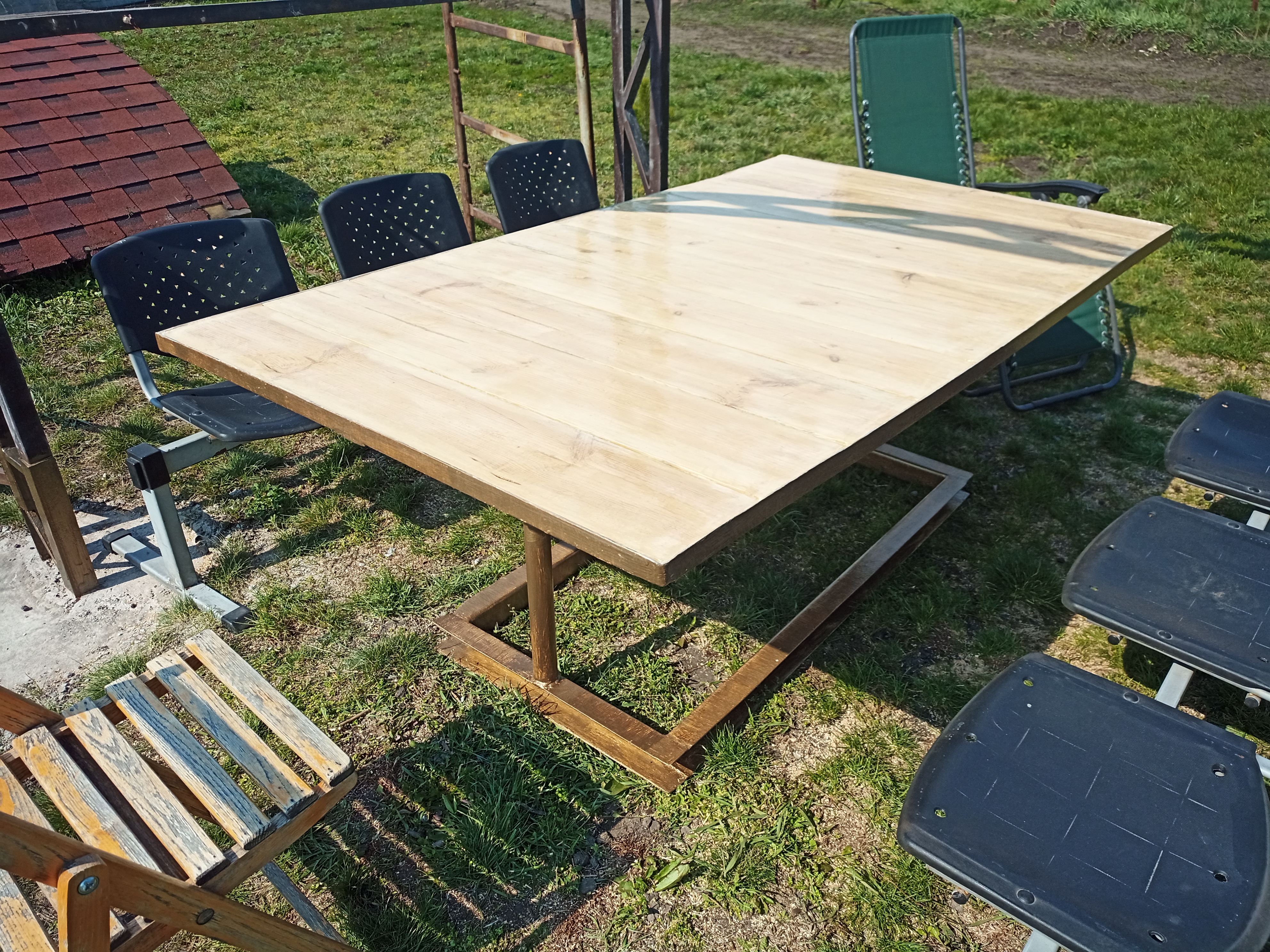

Подогнали мне тут со стройки лавочки удобные, а куда же лавочки без стола.
Вот смотрите какой я стол забабахал из того что плохо лежало:)
Вот если бы ты не написал, что эта фиговина называется футоркой, я бы никогда не узнала:D.
Я просто приходила в магазин и требовала дать мне переходник! На меня смотрели с выпученными глазами( впрочем ко мне уже привыкли, я потом на пальцах объясняю, иногда просто говорю, что хочу и сделать и что у меня есть) но первый раз привели меня к стенду и просили пальцем ткнуть в то, что я хочу. Хотя сами виноваты, были бы подписи что это такое, я бы второй раз спрашивала уже культурно- футорки

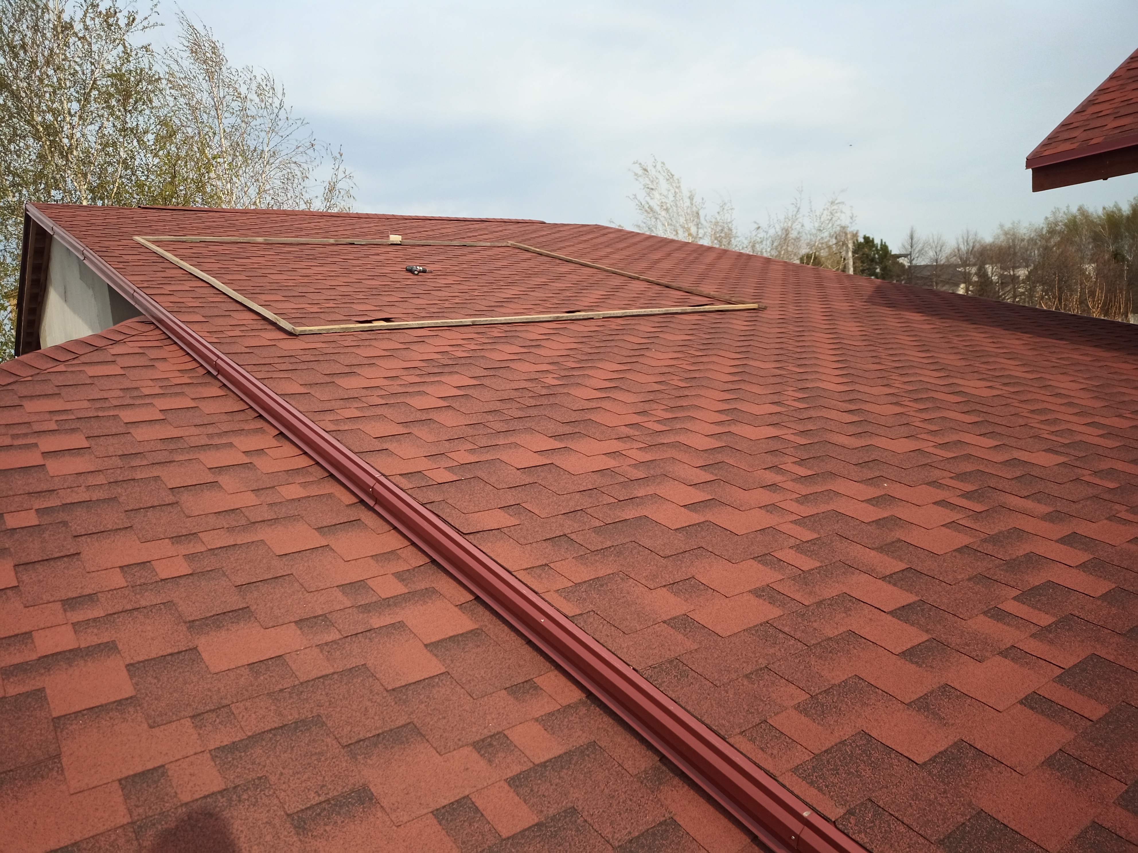

Делимся лайфхаками как намотать улитку из бухты 250 метров не разрезая? :rolleyes:
Сегодня сделал рамку под коллектор и пытался намотать улитку что бы прикинуть сколько туда влезет. Метров 50 ещё со скрипом можно а потом блять борода на бороде, пол дня промучался, завтра продолжение :shout:
Не хотелось разрезать бухту , хотелось прикинуть сначала сколько надо и +- и отрезать. Уже вижу что метров 100 точно влезет + конци в подвал вывести короче как минимум 150 метров будет. Вообще реально с такой длинной работать без барабана?

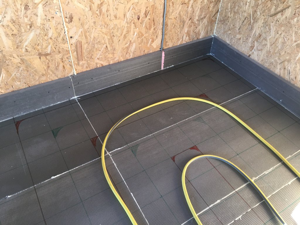

Есть программа улитка для раскладки теплого пола, у нее есть бесплатная версия ограниченная квадратом 5х5 собственно я в ней все рассчитал но мне упорно не хватало бухты 200 метров на три контура и у меня закралось подозрение что разработчики не заложили расчет радиусов и считали прямые углы, итого для проверки, своей теории взял садовый шланг :-)
На нем теория подтвердилась каждый контур оказался на метр короче расчетного, а по факту с трубой на 2 метра, так что у меня еще и обрезок остался метра 3 :-)
Насчет, без барабана думаю можно, я сам планировал мотать, раскатывая катушку по периметру комнаты и потом заправляя уже по нужному маршруту, но нашлись помощники и мы за пару часов все замотали один катил бобину второй направлял третий гарпунил и за 2 часа справились, Сарочка помню одна мотала, но мы же это все на полу, а ты на крыше

Во-вторых, гарпунить и и крепить ее не к чему что бы зафиксировать, я же не буду битумку дырявить). Я купил монтажную планку, прикрепил ее к рейке и мотаю круглую спираль. Четкого контура я не добьюсь все равно без жёсткой фиксации.
В третьих на крыше...:)
В четвёртых шага мне не надо, мне надо намотать плотненько, грубо говоря с шагом диаметра трубы
Так а чего не сделать на земле какое-то образное корыто из осб, закрасить его в черный цвет, размотать, зафиксировать и поднять уже все наверх? Или размеры огромные выходят? (Я не сильно следил за предыдущими сообщениями, но в инете видел такие сооружения, греющие басик размером 1*1м, ну 1,5*1,5.
Да в ютубе такого полно
Та не, 4*4 я рамку сделал :D
Сама спираль де-то 3*3 получится
