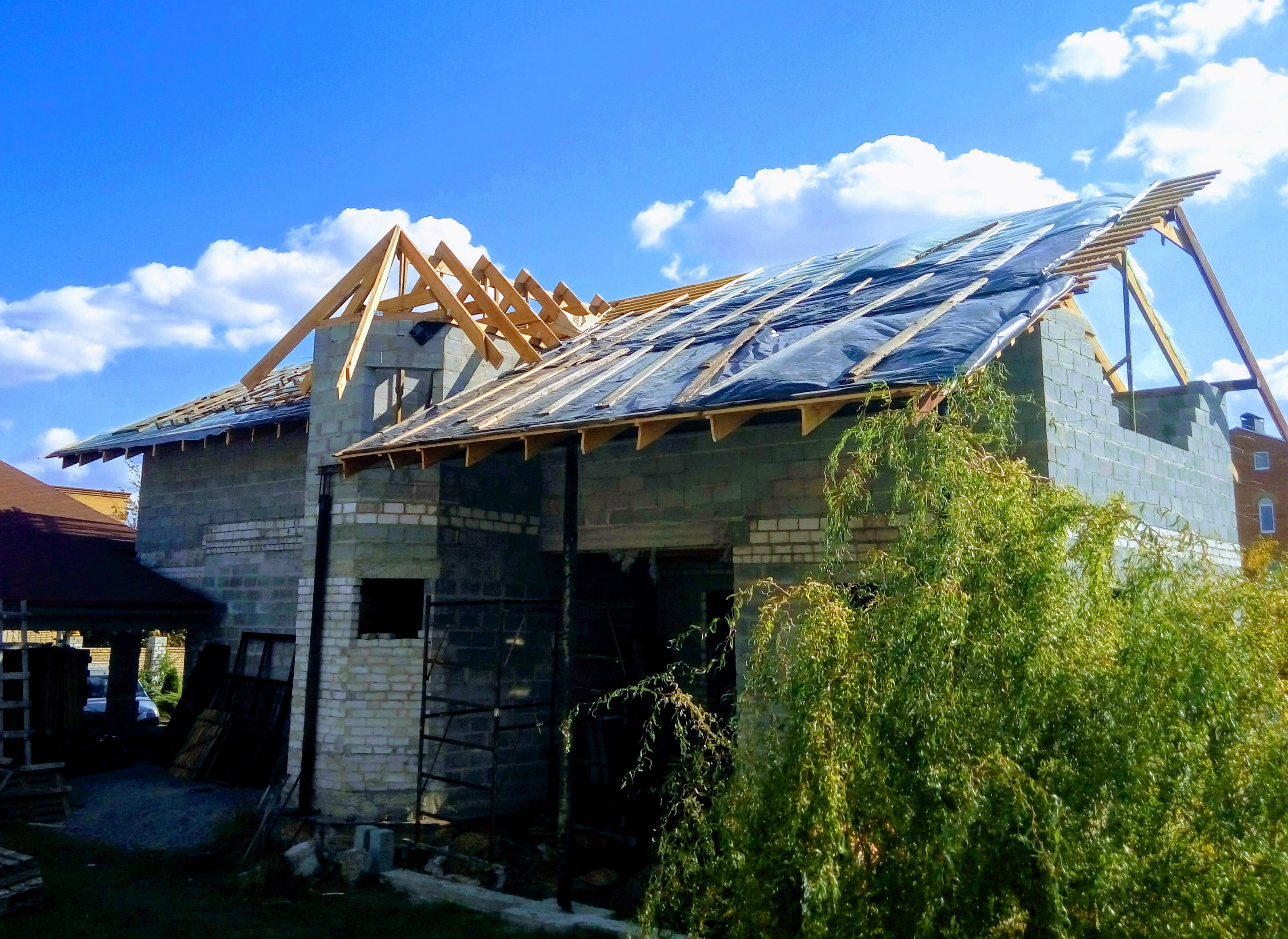

mastervovik Опубліковано: 26 жовтня 2017 Автор Поділитись Опубліковано: 26 жовтня 2017 Правдами/не правдами прикрыл я что смог, как говорится: "я его слепила из того что было" (С), вот и пригодилась пленка с упаковки мебели . По готовой обрешетке попроще, просто разложил и придавил старыми поддонами и досками, вроде лежит. А по голым стропилам сложнее, пришлось жертвовать рейками на контробрешетку, пока накрыл все, с другого края уже ветром начало рвать Обидно, сколько дурной работы, а весной это все разбирать... Ну главное чтобы стропила нормально пережили зиму 10 Посилання на коментар Поділитися на інших сайтах More sharing options...
yriy1 Опубліковано: 26 жовтня 2017 Поділитись Опубліковано: 26 жовтня 2017 Ну главное чтобы стропила нормально пережили зиму Если нормально закрепленные то шо с ними может случится 3 Посилання на коментар Поділитися на інших сайтах More sharing options...

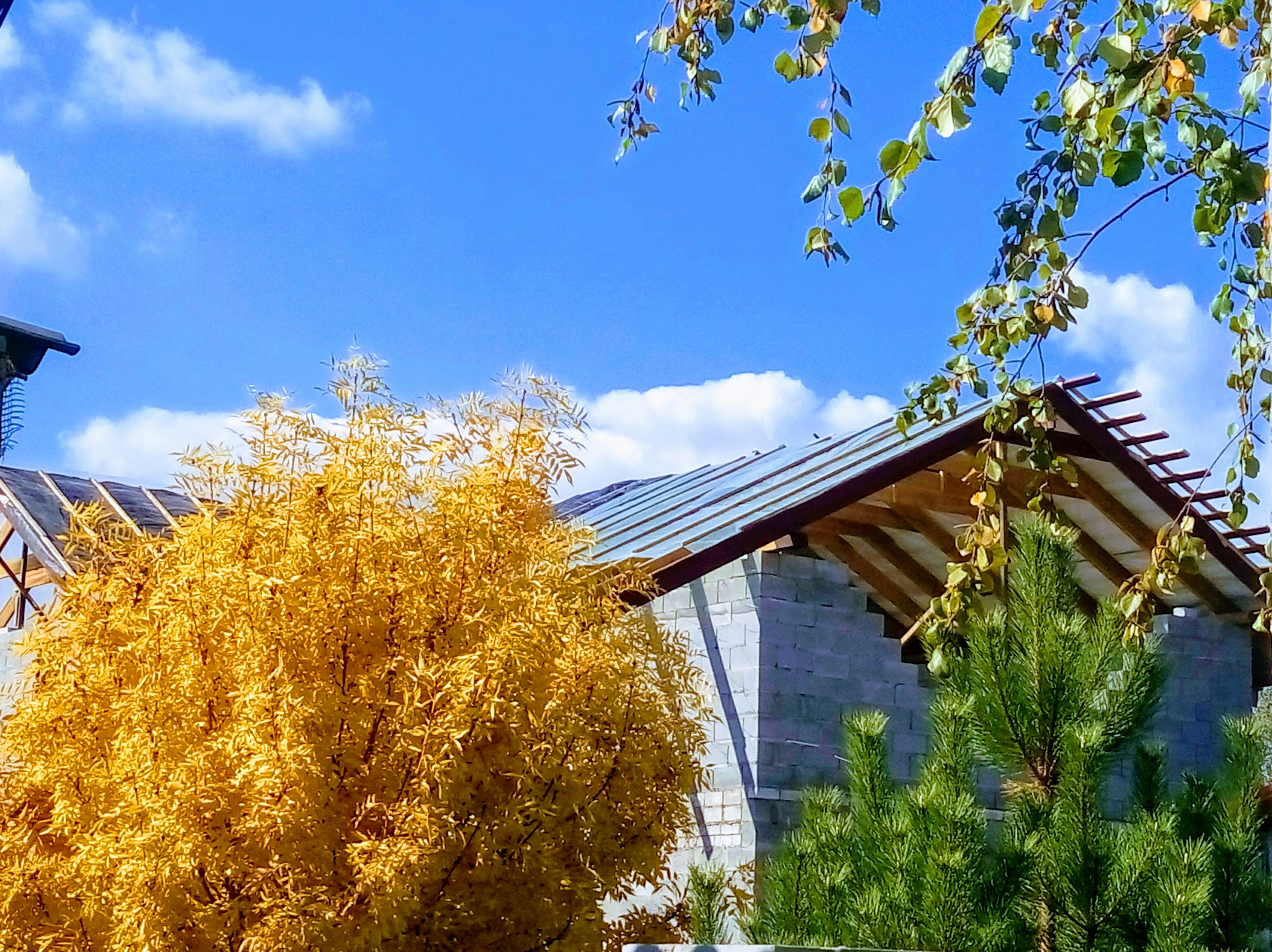

vadimv Опубліковано: 26 жовтня 2017 Поділитись Опубліковано: 26 жовтня 2017 [ATTACH]588505[/ATTACH]А что это за дерево такое желтое на переднем плане? 1 Посилання на коментар Поділитися на інших сайтах More sharing options...
mastervovik Опубліковано: 26 жовтня 2017 Автор Поділитись Опубліковано: 26 жовтня 2017 Если нормально закрепленные то шо с ними может случится Я имел в виду в плане грибка, ну и та часть которая без обрешетки может покрутить (но это меньше беспокоит). Добавлено через 1 минуту тоже так считаю, почернеют вымоются, но ничего с ними страшного произойти не должно ИМХО Белизной имеешь ввиду? Мож и вымоются, но уже будет обидно, сейчас все выглядит красиво по фен-шую Добавлено через 2 минуты А что это за дерево такое желтое на переднем плане? Это же "Я"! "Ясень золотистый" :D 2 Посилання на коментар Поділитися на інших сайтах More sharing options...
mastervovik Опубліковано: 27 жовтня 2017 Автор Поділитись Опубліковано: 27 жовтня 2017 та я думаю что белизна бы и не понадобилась. Фен-шуй понятие такое, неустойчивое. просто у нас такие ветра зимой, повырывает все пленки, жалко твои усилия на это закрытие. Но значит нужно пройти этот путь Так я ж то-же убиваюсь от дурной работы, но если бы не сделал все что смог, зиму бы спокойно не пережил. А так даже если сорвет - моя совесть чиста!:D 3 Посилання на коментар Поділитися на інших сайтах More sharing options...
StNick Опубліковано: 27 жовтня 2017 Поділитись Опубліковано: 27 жовтня 2017 Если нормально закрепленные то шо с ними может случится покрутит без обрешетки, мне так крышник с 20 летним стажем говорил 2 Посилання на коментар Поділитися на інших сайтах More sharing options...
МаТраС Опубліковано: 29 жовтня 2017 Поділитись Опубліковано: 29 жовтня 2017 Я ел Это же "Я"! "Ясень золотистый" :D на продажу растишь иль для стройки?) красивая текстура, только вот обрабатывать это железо капец.. Посилання на коментар Поділитися на інших сайтах More sharing options...
