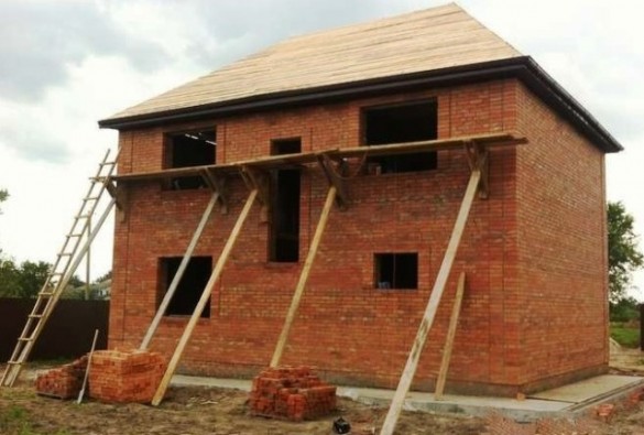

А остатки леса остались? Можно соорудить вот такую штуку, почти леса, но дерева на них меньше уйдёт, крепить только к армопоясу первого этажа. Если заинтересует такой вариант, кину схемка сборки г- образного узла настенного. Подпорки страховочные по принципу подпорок опалубки монтируются. Работы на день, зато можно оставить надолго, пока не заштукатуришь можно использовать.

А на счет идеи , не прокатит. Была похожая идея мобильной г-образной платформы, но я её сам поднять не смог - это раз, во-вторых у меня длинные свесы, и монтажная площадка должна быть в полтора метрах от стены+ширина самой площадки хотя бы полметра, и уже 2 метра! Естественно консоль такого не выдержит, Но все равно спасибо! :beer:

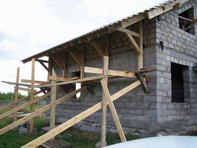

Вот фото в котором леса на консолях в работе с большим свесом, может так попробовать?

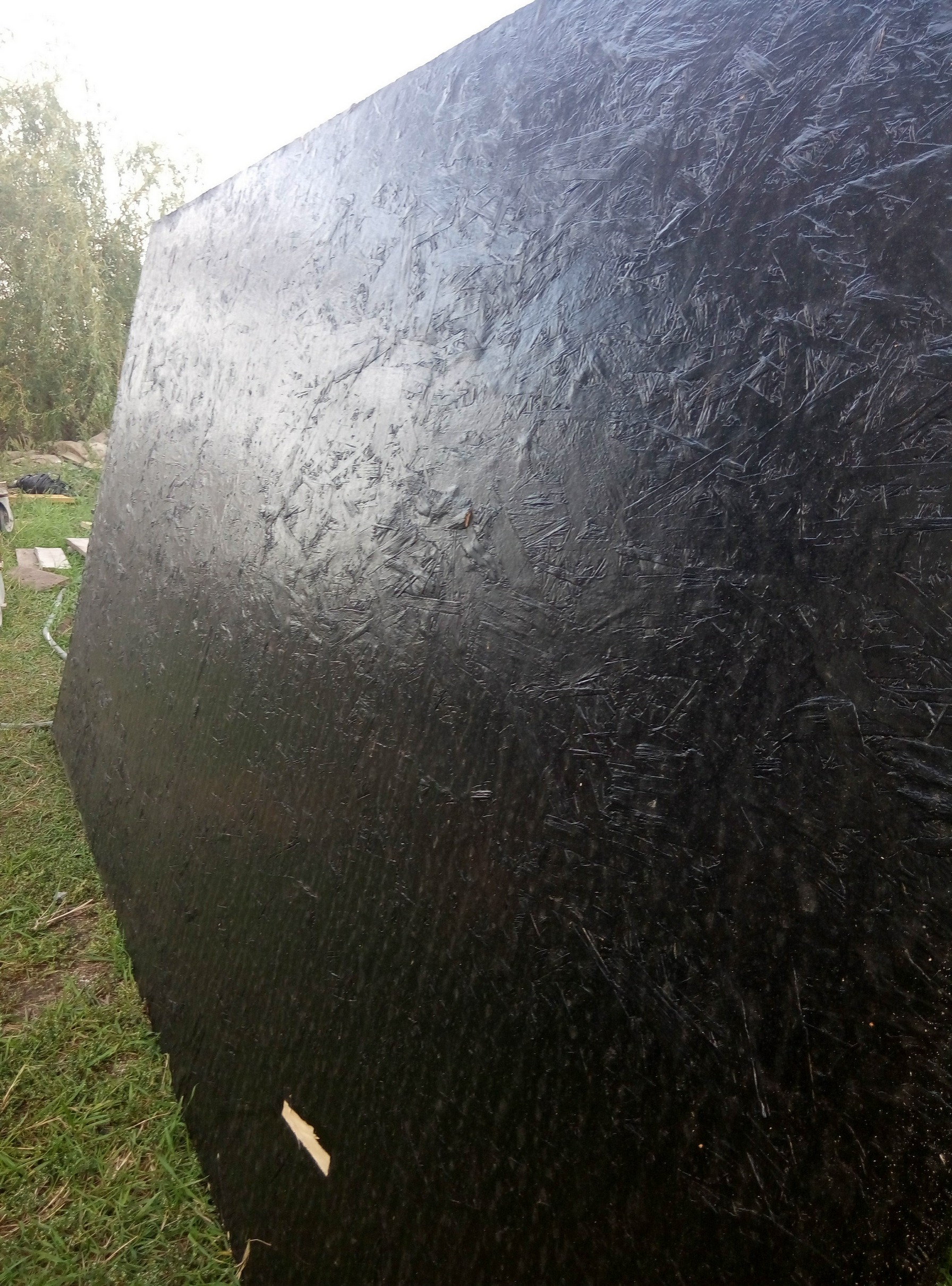

По швам я не боюсь, так как однозначно буду их заклеивать, мне нужно спасти именно поверхность плиты! Если есть негативный опыт по мастике, тогда пока приторможу, понаблюдаю с недельку как оно буде себя вести. Буду делать пока обрешетку без осб ;)
Этот вариант ближе к телу! В принципе я уже погнал летать по крыше, некогда мне уже лишними телодвижениями заниматься :D
Но вот на одном скате может прийдется что-то похожее сделать, т.к. там вагончик стоит, ни трансформер ни приставить не лесов собрать нельзя, спасибо за фото.

М-да ребята, рано я сделал промежуточные выводы - не сработала мастика! По крайней мере плиты вскрытые тонким слоем после первого же затяжного дождя, местами повздувалась щепа из верхнего слоя. (
Посыпаю голову пепеплом перед Таней5 и сктд, думаю качественная плита должна выдерживать несколько дождей и без покрытия, а тут... Осталось узнать у Позитива где он брал свою которая годами лежит на улице без изменений :D
