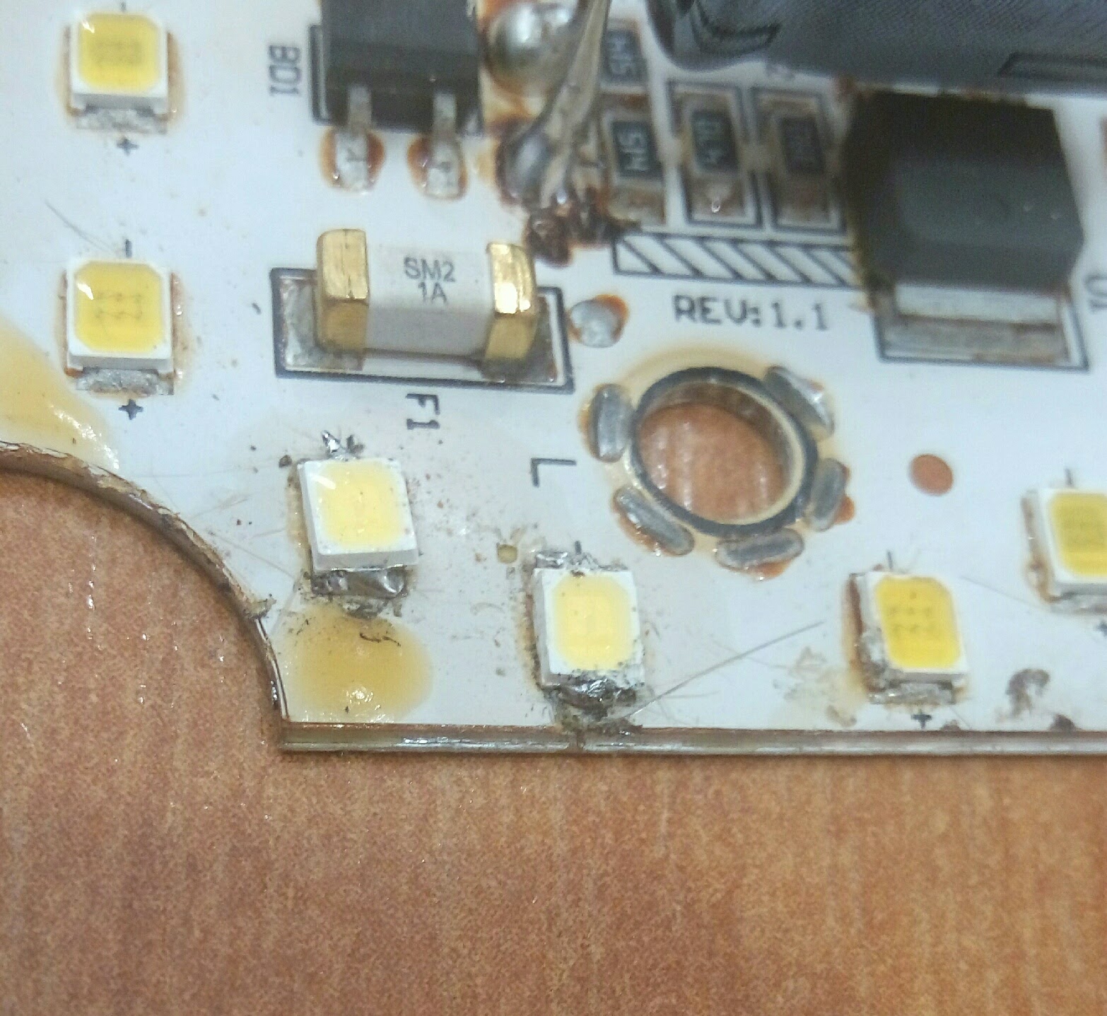

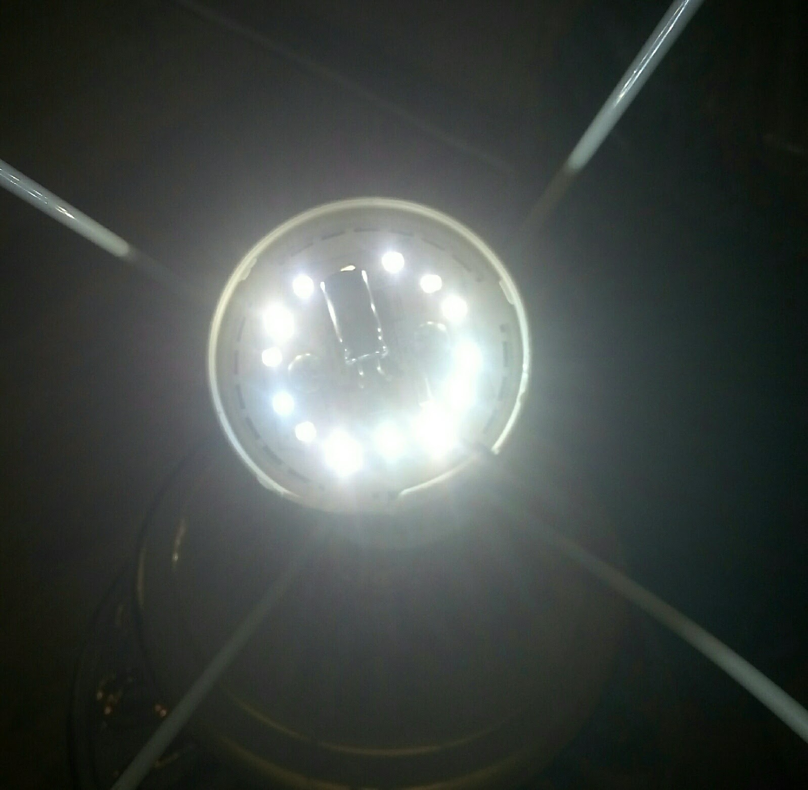

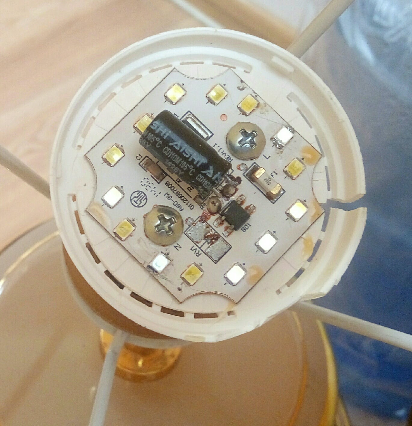

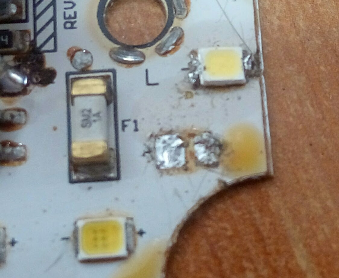

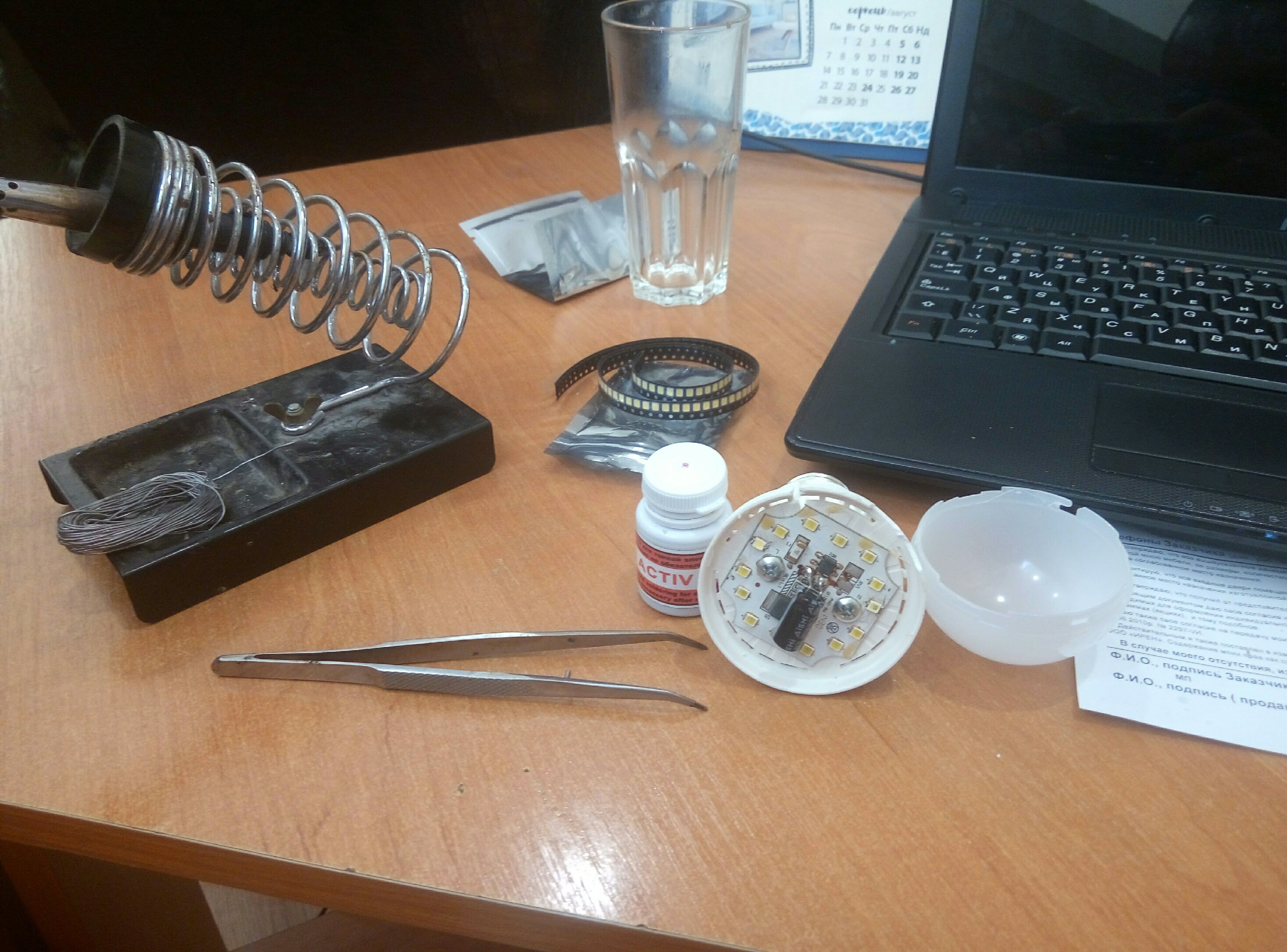

mastervovik Опубліковано: 16 серпня 2017 Автор Поділитись Опубліковано: 16 серпня 2017 Пока по крыше хвастаться не чем, а на работе сидеть скучно, буду апать тему какими то бытовыми вопросами, что бы вы про меня не забывали;) Про ремонты шуриков, болгарок и пр. я уже рассказывал, сейчас покажу как я ремонтирую светодиодные лампы. Т.к. я покупаю самое дешевое, то работают у меня они в среднем около года, т.к. вещь даже дешевая - совсем не дешевая, прилось научится их ремонтировать Говорят самое сложное проверить чего же она сдохла, ну кондер еще можно увидеть визуально, а как проверить прочие полупроводники без схемы я не представляю, но по опыту ремонта за 2 года, я вам скажу что во всех моих сдохших лампах, причиной были сами светодиоды Т.к. они в основном в лампах последовательны, то при выходе одного - не работают все! Найти сгоревший тоже еще та проблема, т.к. в цепи китайские светодиоды как правило не звонятся, а каждый выпаивать для проверки - сами понимаете... Мне помогает прозвон тока цепи, сначала проверяешь ток на контактах каждого светодиода отдельно, и если попадаешь на сгоревший светодиод, лампа загорается (т.к. ты мультиметром переключаешь цепь вокруг сгоревшего). Если не помогает проверка отдельно, потом проверяешь попарно, и находишь участок цепи со сгоревшими светодиодами, я находил пока в 100% случаев. И так. что нужно для ремонта, паяльные принадлежности, и лента с запасными светодиодами: Тут главное подобрать правильный сд, по мощности и размеру, т.к. если вы впаяете слабый сд, то он будет прегреваться и почти сразу опять сгорать. Если не можете высчитать или понять характеристики, берите самый мощный, подходящий по размеру. Тогда лампа может светить чуть слабее но ресурс значительно увеличится. Я взял на али ленту на 100шт за копейки (ссыль если кому надо могу найти) и уже два года ремонтирую лампы, еще ни разу не купил новой! . Едем дальше, нашли мы сдохшие сд, я не морочусь с их выпаиванием, а просто срезаю строительным ножом, и подлуживаю контакты: Теперь впаиваем новый сд, т.к. я не радиоремонтник, соответствующего оборудования у меня нет, я использовал вот такую приблуду на паяльник, для работы с мелкими деталями: Вот собственно впаянные сд, да неаккуратно но мне их не на выставке показывать, а под плафоном они светят лучше остальных Ну и собственно сам результат до и после ;) "далі буде" ... 12 Посилання на коментар Поділитися на інших сайтах More sharing options...

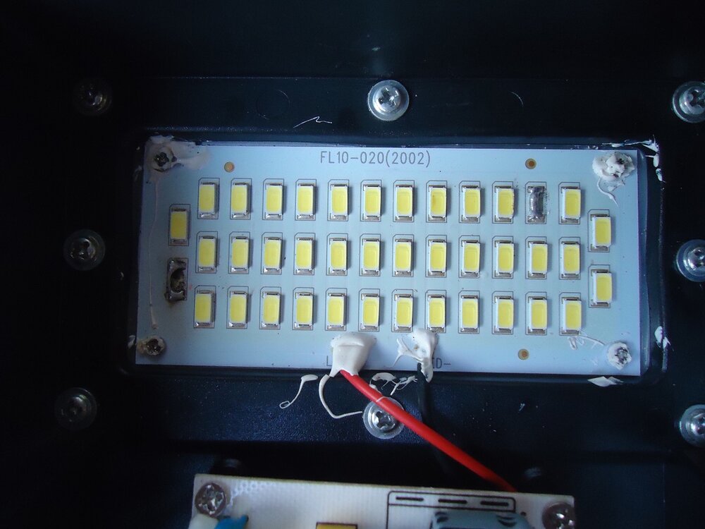

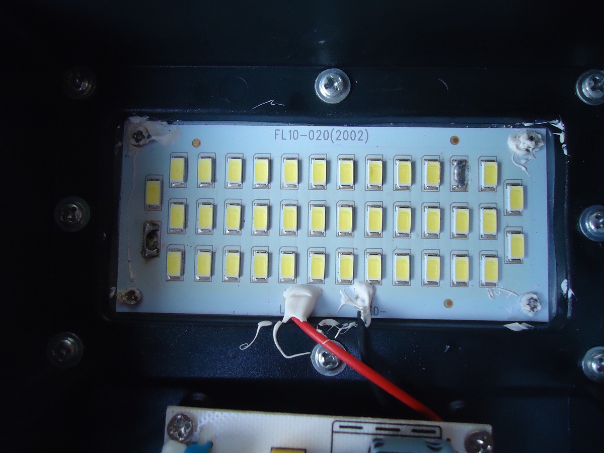

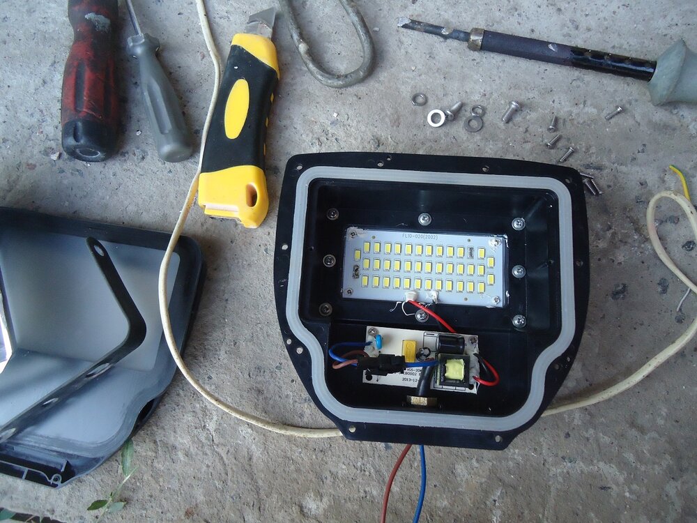

VW2010 Опубліковано: 16 серпня 2017 Поділитись Опубліковано: 16 серпня 2017 ...сейчас покажу как я ремонтирую светодиодные лампы Вдохновился Вашим сообщением и починил сегодня свой прожектор который больше года назад перестал светить. Нашел два неисправных диода и заменил их на перемычки. Все работает теперь 5 Посилання на коментар Поділитися на інших сайтах More sharing options...
