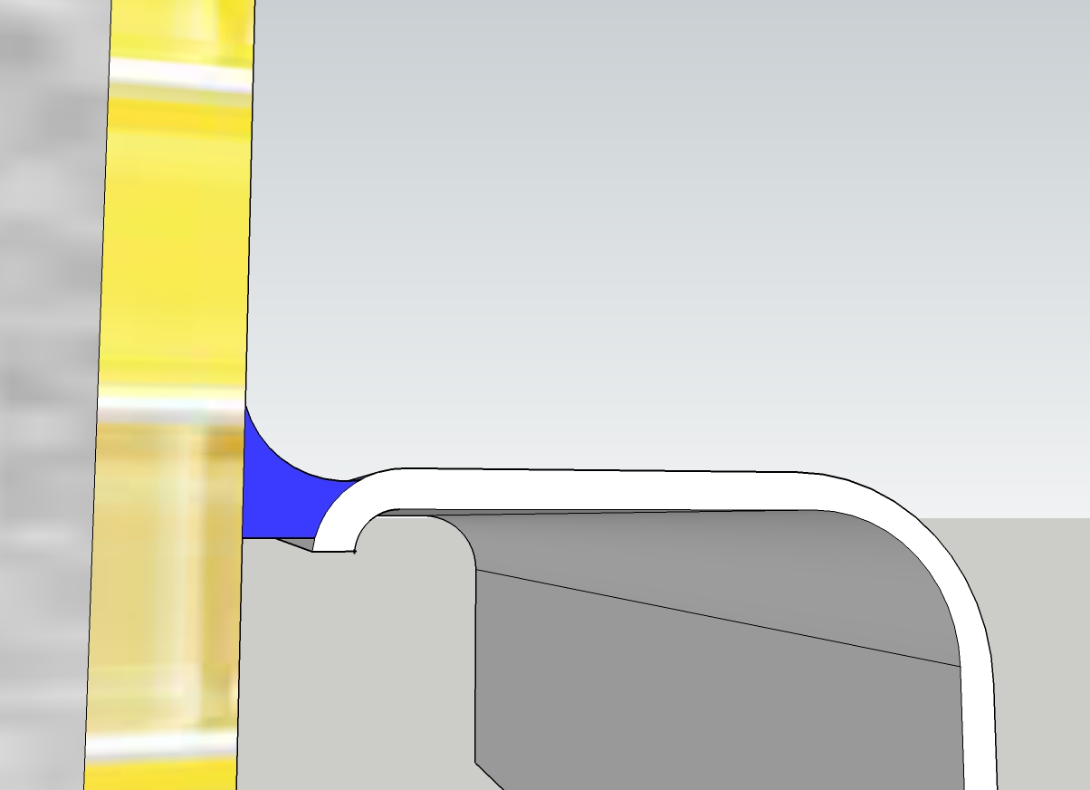

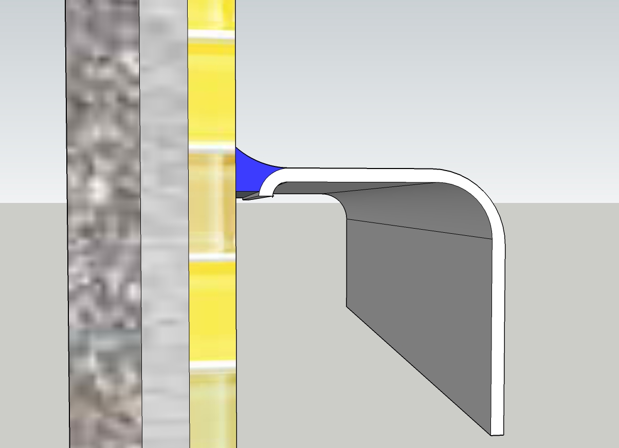

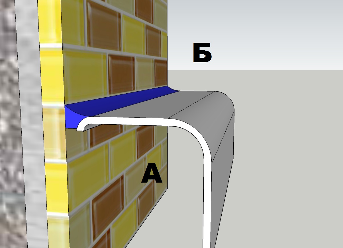

lug Опубліковано: 18 листопада 2016 Поділитись Опубліковано: 18 листопада 2016 Щель очень маленькая пару миллиметров, только в углу около 5 миллиметров. Спасибо! Я в своих ваннах заливаю такую щель силиконом, и утапливаю в него пластиковый плиточный уголок, внутренний. Перфорированную заднюю стенку уголка, которая образует карман для плитки - срезаю, а "дно" этого кармана - задвигаю в щель параллельно стене. Именно оно влипает в силикон. 2 Посилання на коментар Поділитися на інших сайтах More sharing options...

lug Опубліковано: 18 листопада 2016 Поділитись Опубліковано: 18 листопада 2016 если на силикон , опять боюсь плесени. А что если его на клей плиточный Пластиковый уголок так плотно прилегает к ванне и к плитке - до силикона вода практически не добирается. Соответственно, и плесени нет. Можете попробовать с клеем плиточным или с затиркой, но я сомневаюсь, что получится. Обязательно треснет у гладкой плитки, и вода будет пропитываться в стык, провоцируя плесень. Но попробовать можно - ведь это нетрудно, и ничего не стоит. Не получится - переделаете! 1 Посилання на коментар Поділитися на інших сайтах More sharing options...

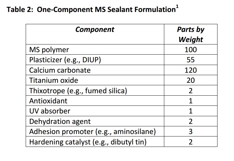

Академик Опубліковано: 27 листопада 2016 Поділитись Опубліковано: 27 листопада 2016 Не нашла раздел, где можно писать про ванны, если что перенесите. Есть ванна, мне очень не хочется клеить уголок на силикон, все равно через несколько лет под силиконом плесень. Поэтому у меня возник вопрос, может можно щель между ванной и стенкой затереть фугой? Щель очень маленькая пару миллиметров, только в углу около 5 миллиметров. Спасибо! Для таких целей я бы посоветовал Вам применить не силикон, а МС-полимерный конструкционный герметик. Эластичность - до 450%. Прочность - скорее ванна поламается Идеальная адгезия со стеклом и практически с любым покрытием. В отличии от классических силиконов - паропроницаем, так что грибок вряд ли будет, к тому же эти герметики рассчитаны именно для влажных мест, в т.ч. и снаружи. Собственно это (МС) - модифицированный силикон, но в составе там 70-80% обыкновенного мела (наполнитель) + 10-15% полиуретана, как связующего. Попробуйте. Для более точного представления - посмотрите ссылку, parket.ieremenko.net/?product=tenalux-118s-%d0%ba%d0%bb%d0%b5%d0%b9-%d0%b3%d0%b5%d1%80%d0%bc%d0%b5%d1%82%d0%b8%d0%ba-%d0%bd%d0%b0-%d0%bc%d1%81-%d0%bf%d0%be%d0%bb%d0%b8%d0%bc%d0%b5%d1%80%d0%b5 прочитайте описание и нажмите вкладку "Видео", посмотрите ролик. Думаю Вам понравится. 3 Посилання на коментар Поділитися на інших сайтах More sharing options...
Propeller Опубліковано: 27 листопада 2016 Поділитись Опубліковано: 27 листопада 2016 Для таких целей я бы посоветовал Вам применить не силикон, а МС-полимерный конструкционный герметик. Эластичность - до 450%. Прочность - скорее ванна поламается Идеальная адгезия со стеклом и практически с любым покрытием. В отличии от классических силиконов - паропроницаем, так что грибок вряд ли будет, к тому же эти герметики рассчитаны именно для влажных мест, в т.ч. и снаружи. Собственно это (МС) - модифицированный силикон, но в составе там 70-80% обыкновенного мела (наполнитель) + 10-15% полиуретана, как связующего. Попробуйте. Для более точного представления - посмотрите ссылку, parket.ieremenko.net/?product=tenalux-118s-%d0%ba%d0%bb%d0%b5%d0%b9-%d0%b3%d0%b5%d1%80%d0%bc%d0%b5%d1%82%d0%b8%d0%ba-%d0%bd%d0%b0-%d0%bc%d1%81-%d0%bf%d0%be%d0%bb%d0%b8%d0%bc%d0%b5%d1%80%d0%b5 прочитайте описание и нажмите вкладку "Видео", посмотрите ролик. Думаю Вам понравится. Итак Вы рекомендуете поступить нестандартно и применить MSполимерный герметик как герметик с функцией antifungal для ванной комнаты. Я по традиции зашел на сайт производителя. Вот ссылка на описание герметика, который Вы позиционируете как санитарный. А это специальная группа герметиков. tenaglass.lv/wp-content/uploads/2013/09/Tenalux-118-S-ENG.pdf 1. Эластичность (относительное удлинение при разрыве) оказывается не 450%, а не менее 190%. Откуда 450%? Я Вам писал, что MS герметики дубоваты. 2. Прочность на разрыв всего 0,6МПа. Вот так себя ведет акриловая ванна . О прочности стальных и чугунных думаю не стОит. Если Вы имели прочность сцепления MS герметика с акрилом, то я не нашел величину адгезии в описании. Есть только отзывы Бониса, который пробовал герметики для сливных сифонов душевых кабин без поддонов. MS герметики его опечалили своей адгезией к пластиковым сифонам. Герметик, который Вы позиционируете как на все случаи жизни,судя по описанию, хорош для дерева. 3. Теперь вишенка на торт. - Где Вы прочитали, что этот герметик паропроницаемый? Я не нашел это в описании. Ни в таблице хар-к , ни в Main properties этого нет. - дайте мне описание хоть одного герметика в свойствах, которого упоминается его паропроницаемость. За почти 20 лет в ГИ я таких не встречал. - ниже на рисунке 26-1 видно, что герметик отделяет зону А (сухую) от зоны Б (мокрой). При этом плесень, естественно, образуется в мокрой зоне. Каким образом фантомная "паропроницаемость" герметика будет способствовать осушению поверхности герметика в зоне Б? Каким образом пар, который гипотетически будет идти из сухой зоны в мокрую будет осушать мокрую зону? Вы , видимо паропроницаемость спутали с пористостью (водопоглощением). Действительно на пористых основания редко растут грибы. Из-за того, что поверхность впитывающих оснований недостаточно влажная. Попав на поверхность пористой , к примеру, штукатурки, влага сразу распределяется в её объеме и поверхность очень быстро высыхает. Поэтому все подвальные помещения всегда отделывают пористыми штукатурками и красками, не препятсвующими избыточной влаге приникать в штукатурку. 4. Если бы соотношение наполнитель (мел) и вяжущий (MS полимер) были бы такими, который указали Вы, то выдавить герметик из картриджа вряд ли бы получилось. Их пропорция обычно почти 1:1. Ниже табличка 26-4. Ниже для интересующихся. Рисунки 26-2 и 26-3. Желательно наносить герметик так, чтобы не образовывалась канавка в месте герметизации и вода могла легко стекать с герметика. 1 Посилання на коментар Поділитися на інших сайтах More sharing options...
