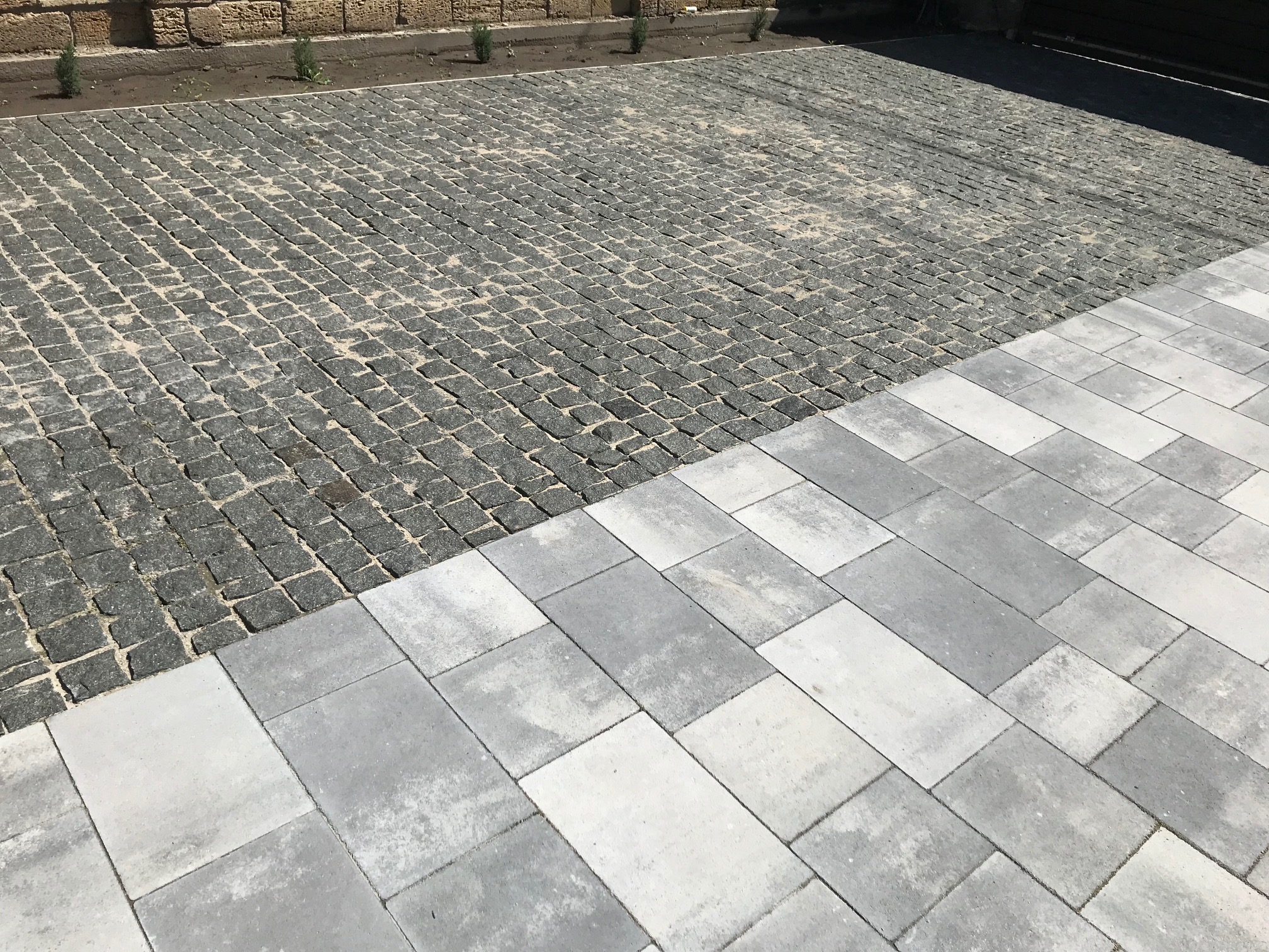

Tarantino Опубліковано: 6 червня 2019 Поділитись Опубліковано: 6 червня 2019 Я сделал и фэмы и брущатку - фэмы в пешеходной зоне, а брущатку (колотую) - въезд и со стороны улицы. И то и другое по своему красиво, но фэм лучше моется. Брущатка дешевле (колотая), но дороже в укладке и дальше везти (дороже доставка). В итоге плюс минус одно и то же 6 Посилання на коментар Поділитися на інших сайтах More sharing options...

porterlv Опубліковано: 4 серпня 2019 Поділитись Опубліковано: 4 серпня 2019 Як класти колоту брущатку? наскільки одинакові у неї габарити? Посилання на коментар Поділитися на інших сайтах More sharing options...
Tarantino Опубліковано: 5 серпня 2019 Поділитись Опубліковано: 5 серпня 2019 Як класти колоту брущатку? наскільки одинакові у неї габарити? не однакові, вирішується за рахунок підбору та швів. Буває різної якості також - з різним розбігом. 1 Посилання на коментар Поділитися на інших сайтах More sharing options...
