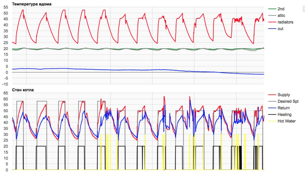

andriyb Опубліковано: 14 листопада 2016 Поділитись Опубліковано: 14 листопада 2016 Товариство, чи може хтось підказати, як вибрати оптимальний режим роботи атмосферного двофунк котла Vaillant в парі з VRC 470? Є питання, щодо того, як правильніше і як економніше(якщо таке існує) - вища температура подачі/коротші такти, чи нижча - і довші. Така сама залежність від виставленої мін потужності(напр 16 kW - крива набору температури полога- радіатори досягають 40С за 20-25 хв; при 22 kWt- радіатори досягають >40C за 8-10 хв). Додаю фото з графіком температур СО/радіаторів/кімнат. На початку мін тепр подачі 58С, в другій половині - 50С. Може тут є хтось від Vaillant? Буду вдячний за коментар. Посилання на коментар Поділитися на інших сайтах More sharing options...
