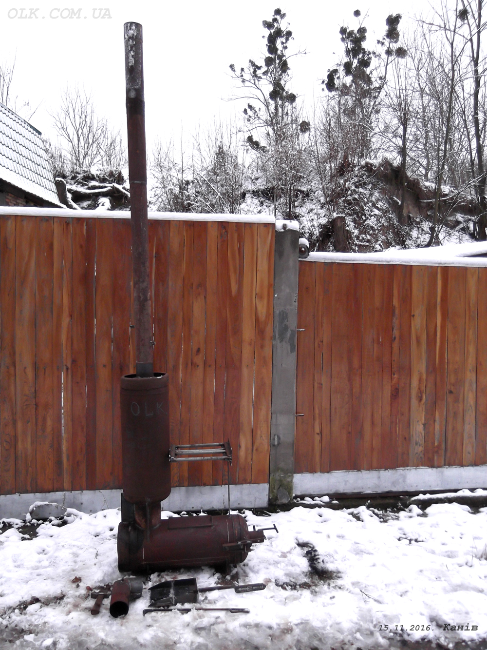

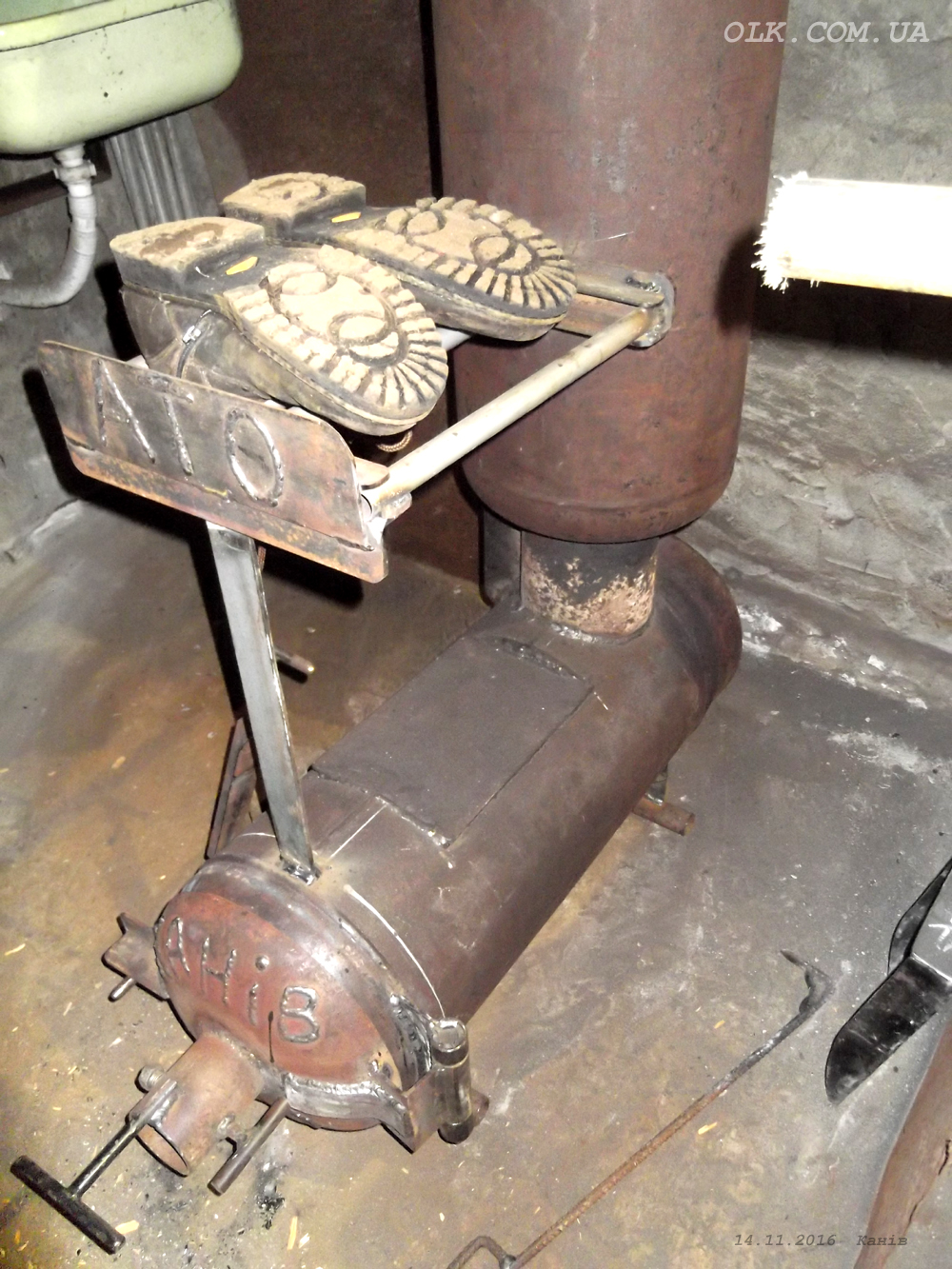

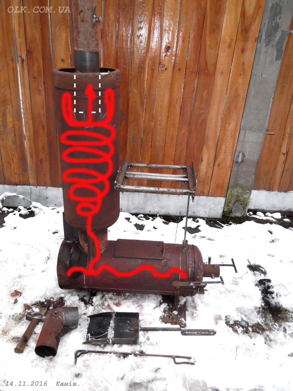

to be continued
На увесь проект було витрачено близько 15 чоловіко-годин праці.
Увесь матеріал було придбано на металобрухті та використовувалися відходи виробництва.

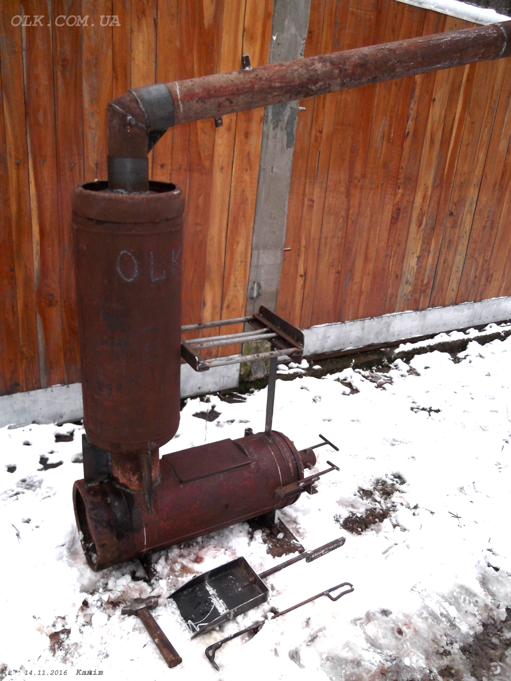

На піч пішло 3-и газових балона: два пішло на саму піч, а з третього - використана частина у якості дверцят для печі.
От же, щодо приблизного кошторису собівартості:
Б/у пропановий балон - 100 грн.
б/у пропановий балон - 150 грн.
б/у водогінна труба ф.108 (використано у якості димохіда) - 150 грн.
б/у лист металу 6 мм. завтовшки (використано у якості топки та плити) - 60 грн.
Інші витрати (метал, зварна проволока, газ, транспортні витрати, абразивні матеріали, електрика ) - 400 грн.
Собівартість виготовлення - близько 860 грн.

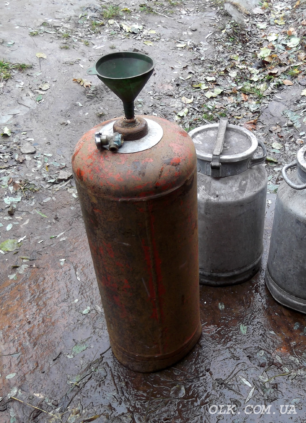

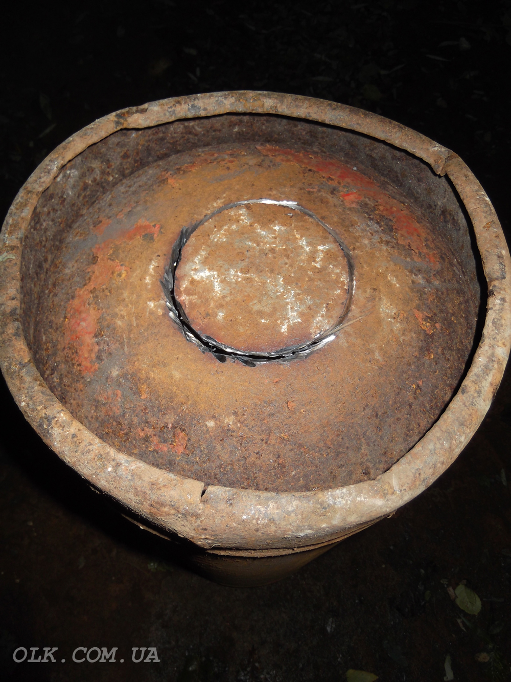

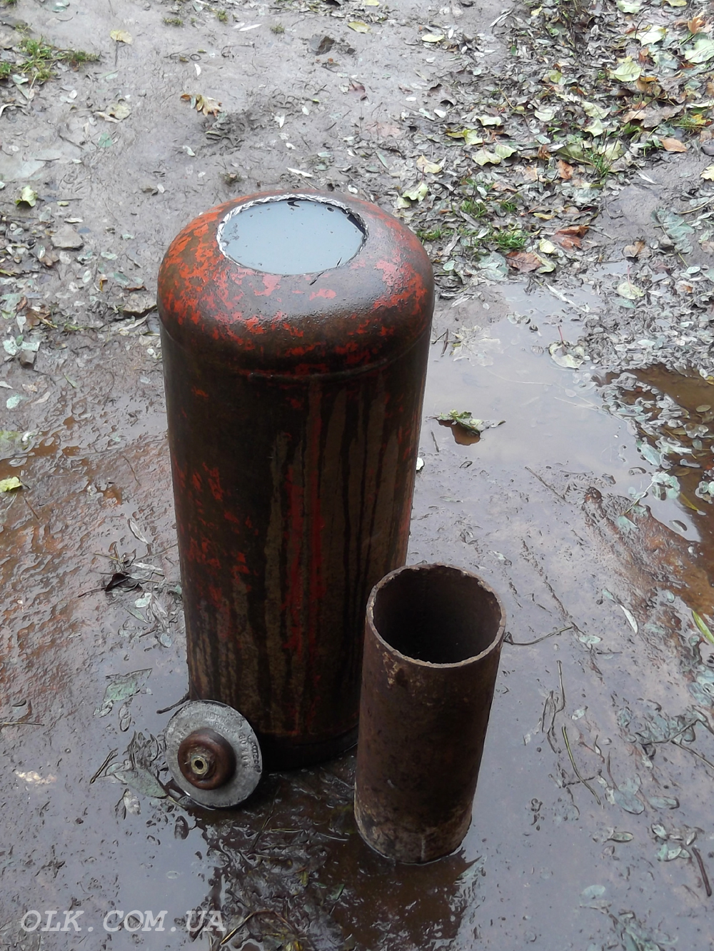

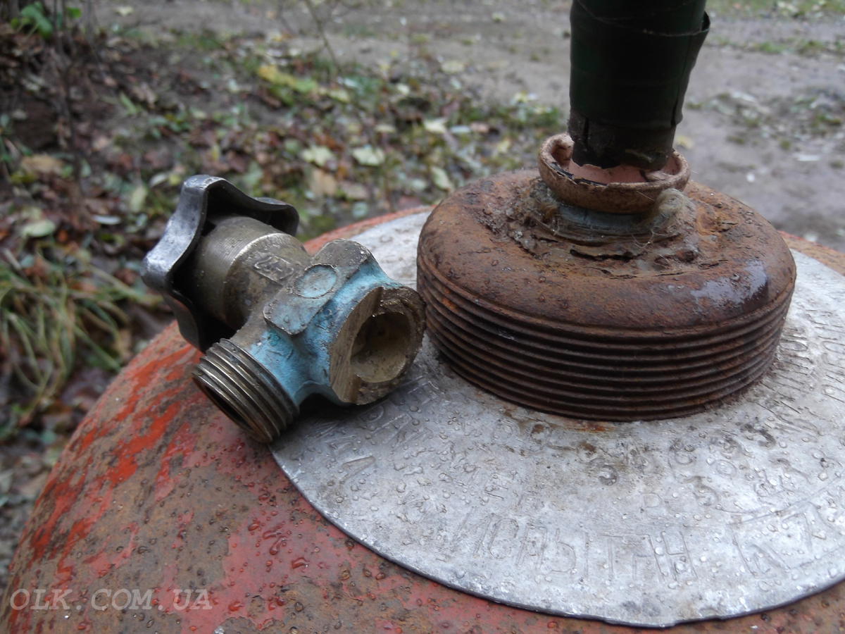

Декілька слів про важливу річ - це про безпеку під час роботи з газовими балонами.
Балон різати лише повністю наповнивши водою !
Ми не викручуємо вентилі, а обережно трохи надрізаємо ручною пилкою (не болгаркою !), та відбиваємо одним точним ударом - кувалдою.
Потім, - повністю наповнюємо балон водою та спокійно ріжемо болгаркою.
Але навіть це не забезпечує від того, що газ, який скопився у стінках металу - не вибухне після того, як ви зіллєте воду, та відразу знову почнете різати болгаркою !
Наприклад, у нас цей балон вибухнув - після того, як ми його перевернули та відразу почали різати другий отвір з протилежної сторони.
Звісно, після того, як балон перевернули - вода витекла.
Газ, який знаходився у металі стінок балону - почав заповнювати внутрішній простір балону та від іскри - вибухнув.
Ось на цьому фото - вибух стався саме на цьому етапі.
При цьому балон, як ракета підскочив десь на пів метра над землею, а люди зреагували на звук вибуху за сотню метрів від його епіцентру.
Людина, яка різала балон не постраждала.

Українська концепція - надійно, ефективно та просто.

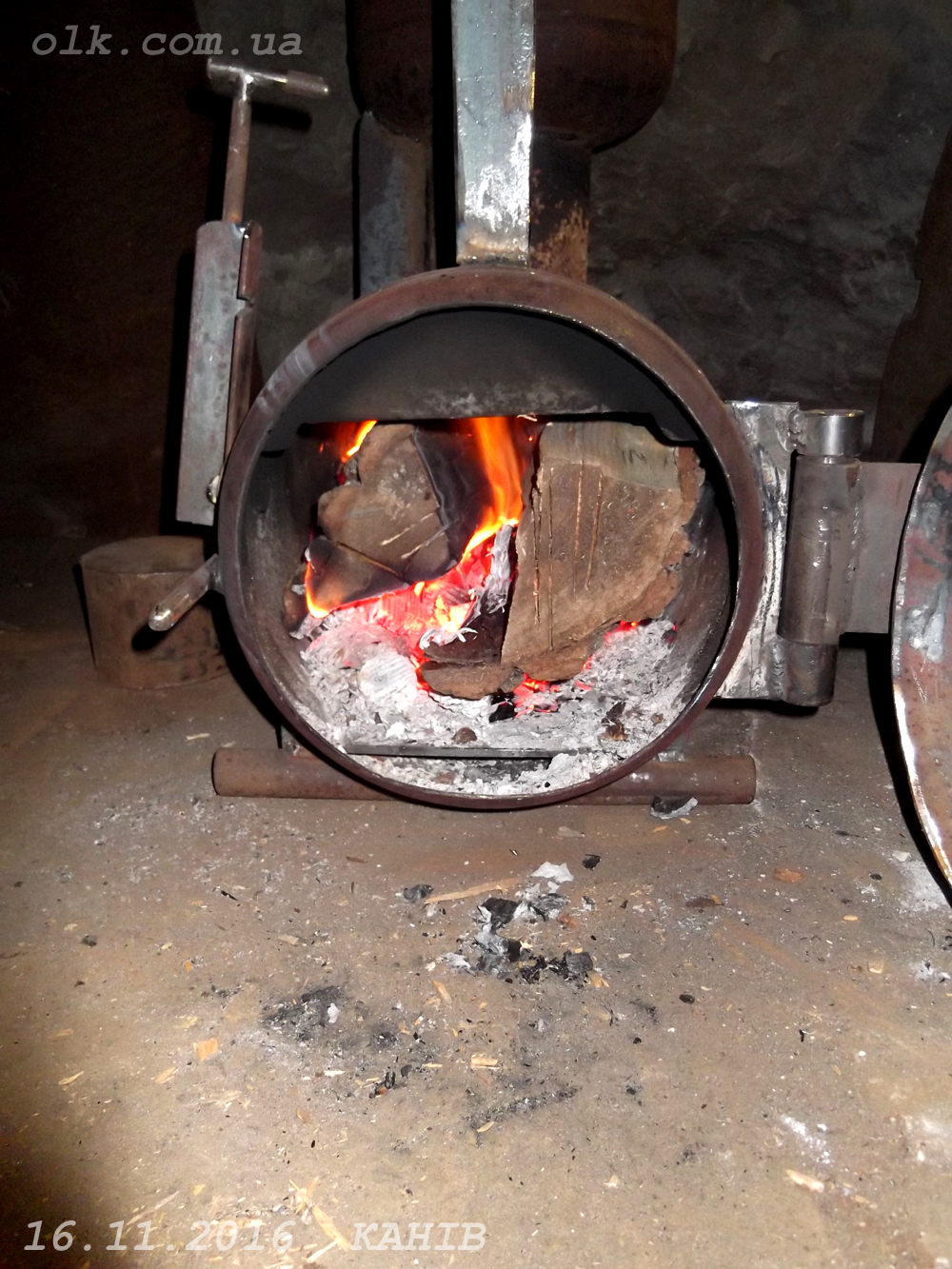

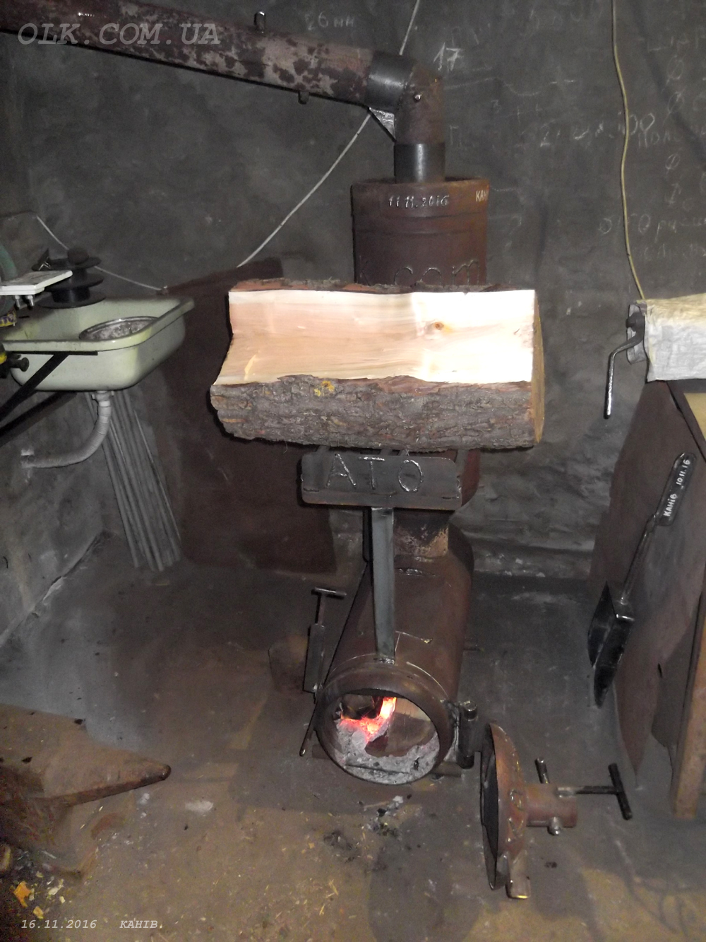

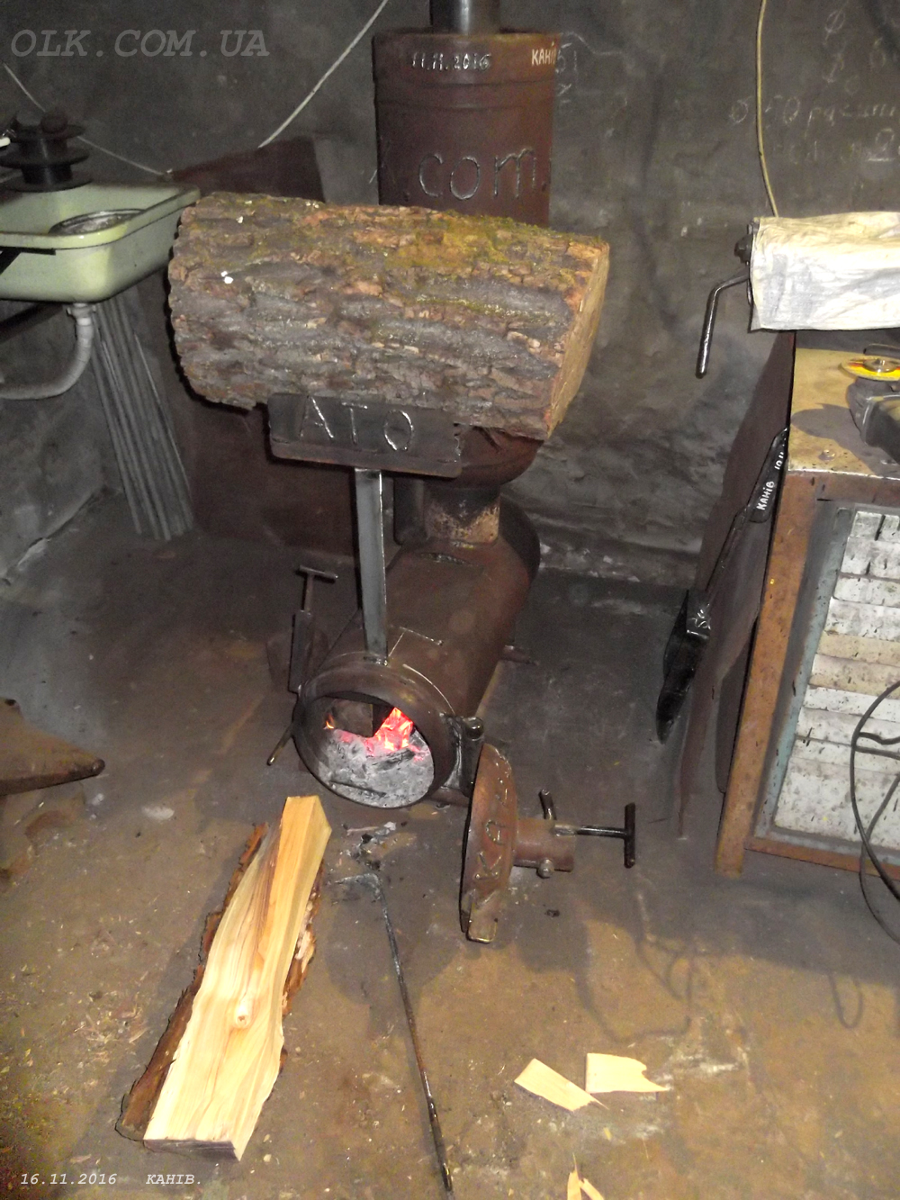

У польових умовах військових дуже важлива річ - щоб було можливо підсушувати деревину перед використанням у якості палива.
Адже, як відомо - мокра деревина погано горить та погано віддає тепло.
Поки прогорає закладка (2-5 години) - волога деревина, розташована над піччю - висохне.
Це саме те, що потрібно військовим !

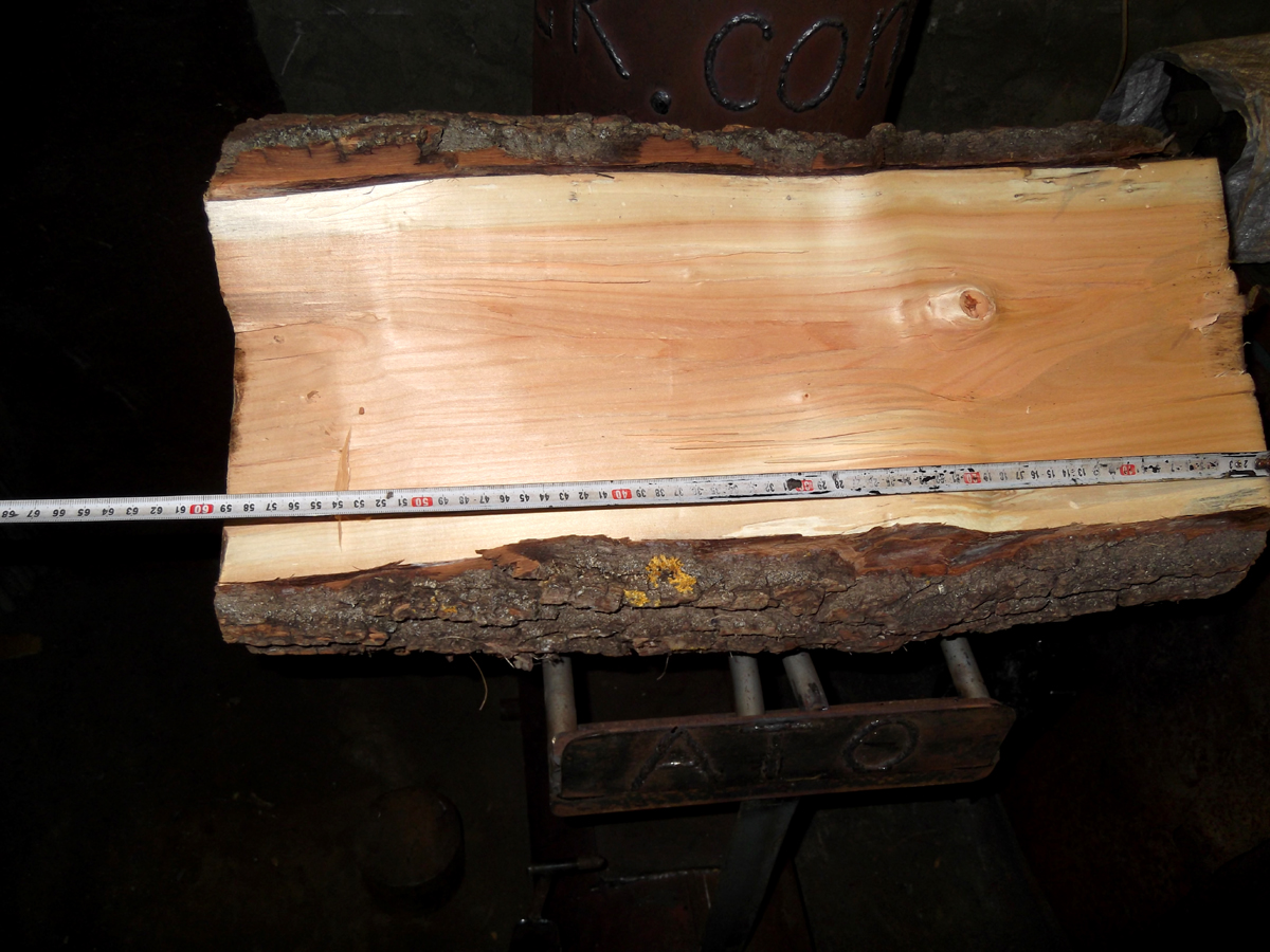

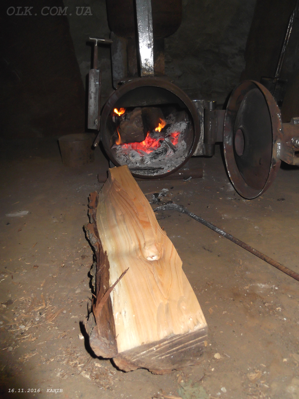

Чурки влазять досить велики.
Чотири таких шматка дерева будуть горіти 2-5 годин - в залежності від того у якому режимі - з повною подачею повітря, або у режимі тління - з обмеженням кисню.
Це саме те - що потрібно військовим !!!!
Здається що ця чурка 60 см. завдовжки - туди вже не влізе !
Але вона вже там ! - вже у печі !

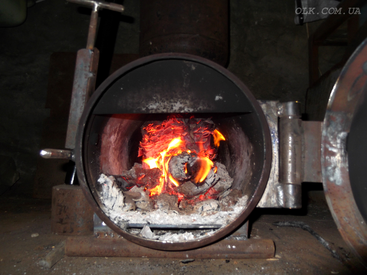

Відео.
Піч не димить - це важливо для військових.
У них не має вікон для провітрювання.

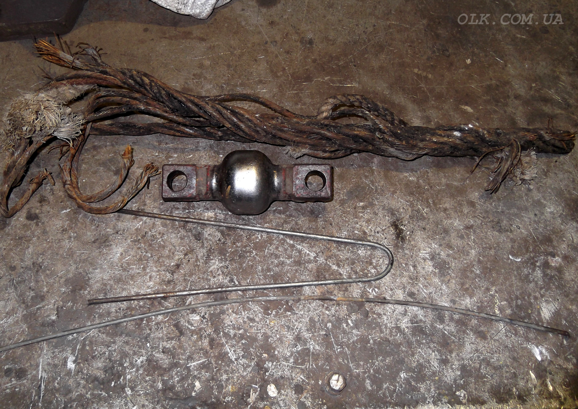

Якось не думав, що підбігшій доні 3.5 років прийдеться розповідати навіщо дядя зробив таке, де горить вогонь

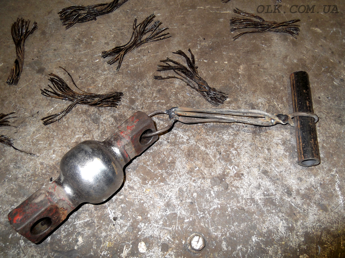

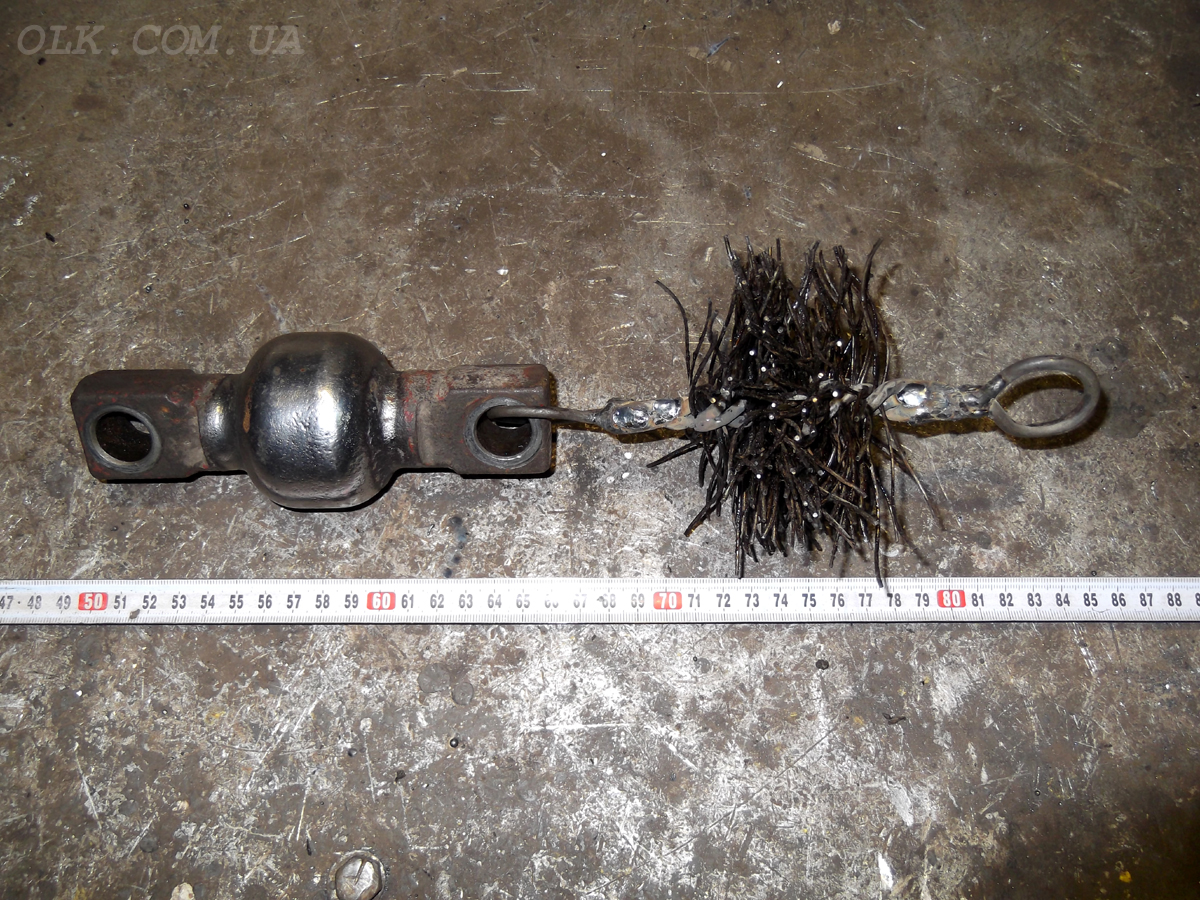

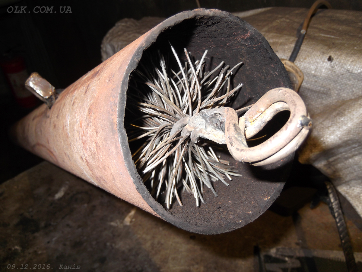

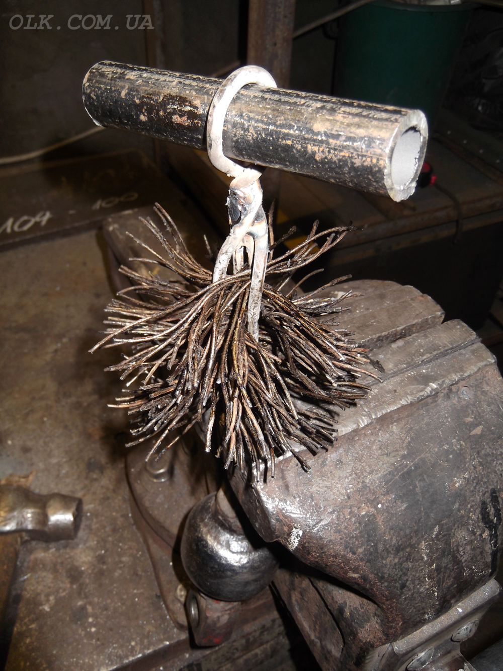

Щоб військові не сумували - зробили їм їжака - димохід чистити.
Усі залізяки було придбано на пункті металобрухту.
Якщо проволока калена, то треба її відпустити - нагріти та повільно остудити.
Ми кинули у піч.
Інакше - велика вірогідність, що коли їжака будете закручувати, то проволока лопне.

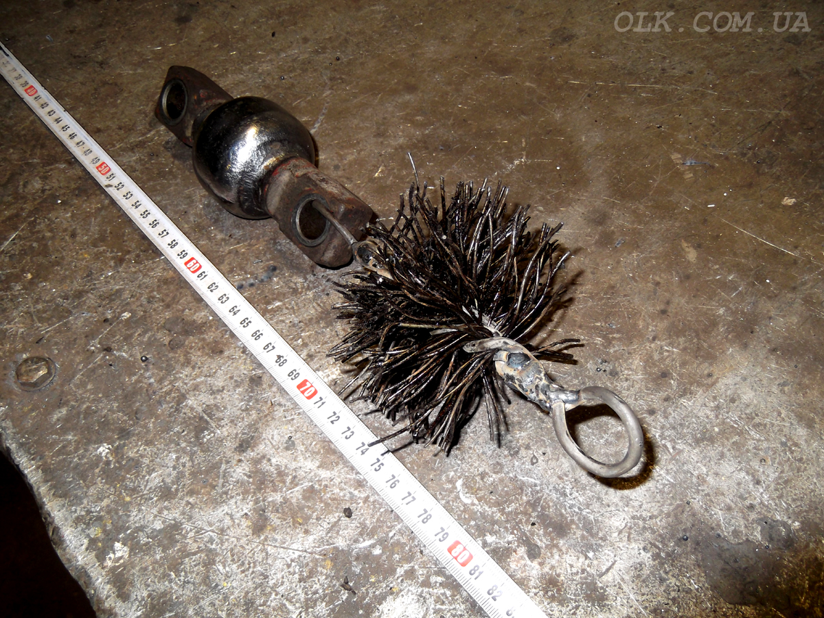

Залишилося : змити масло з дротів тросу та на гріндері підігнати диаметр їжака - щоб ледь торкався внутрішніх стінок труби димоходу.

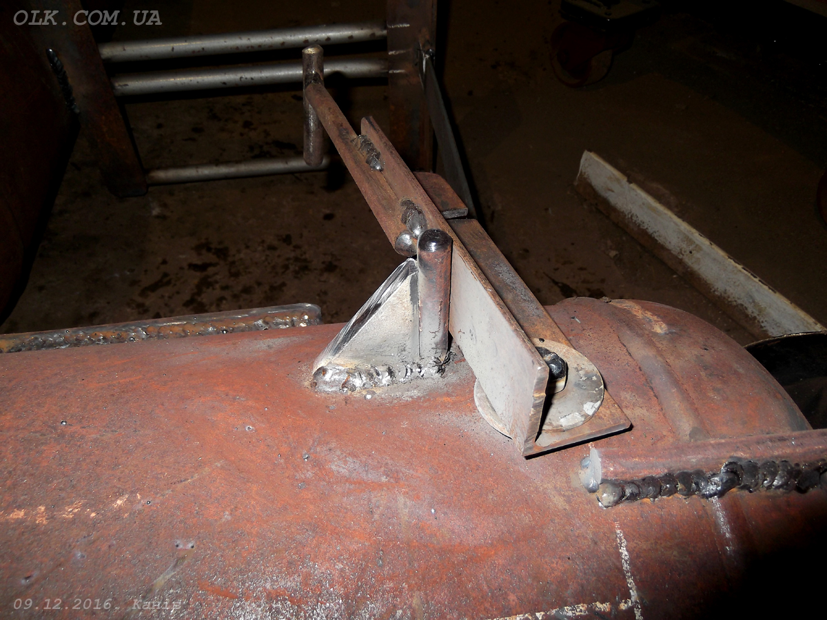

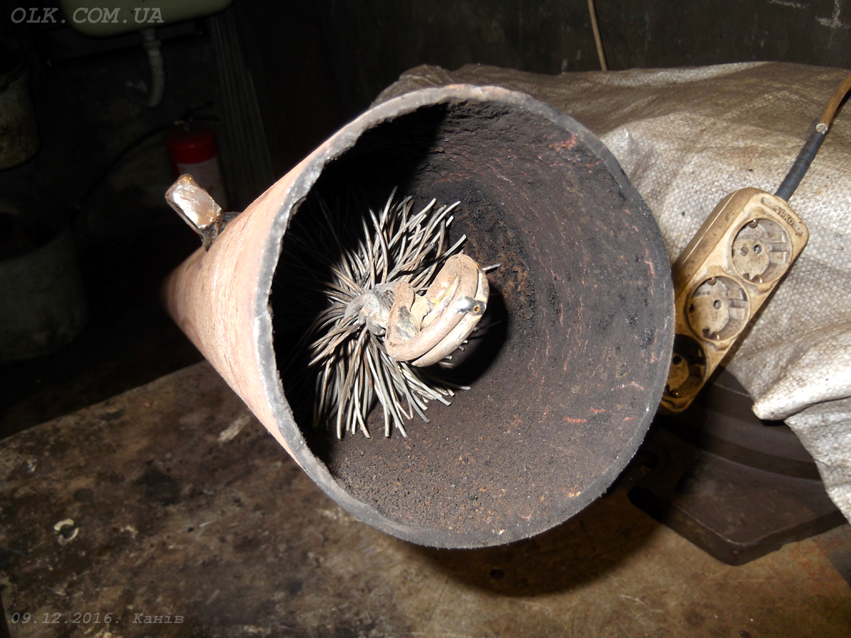

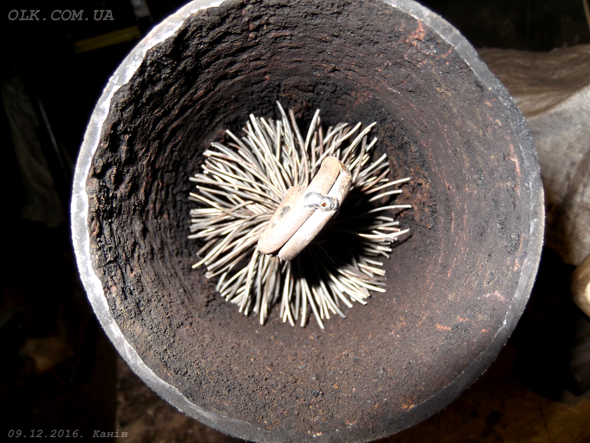

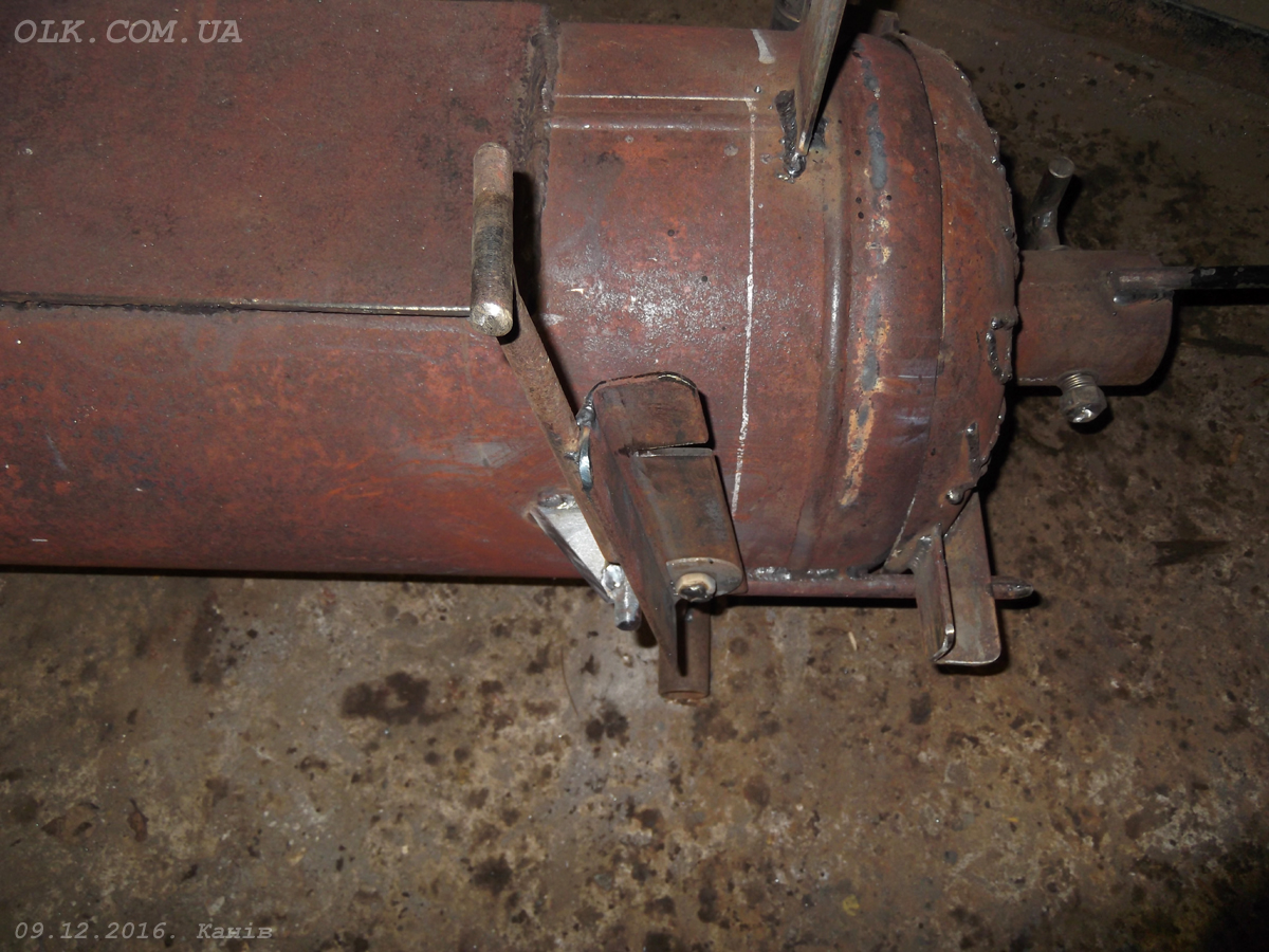

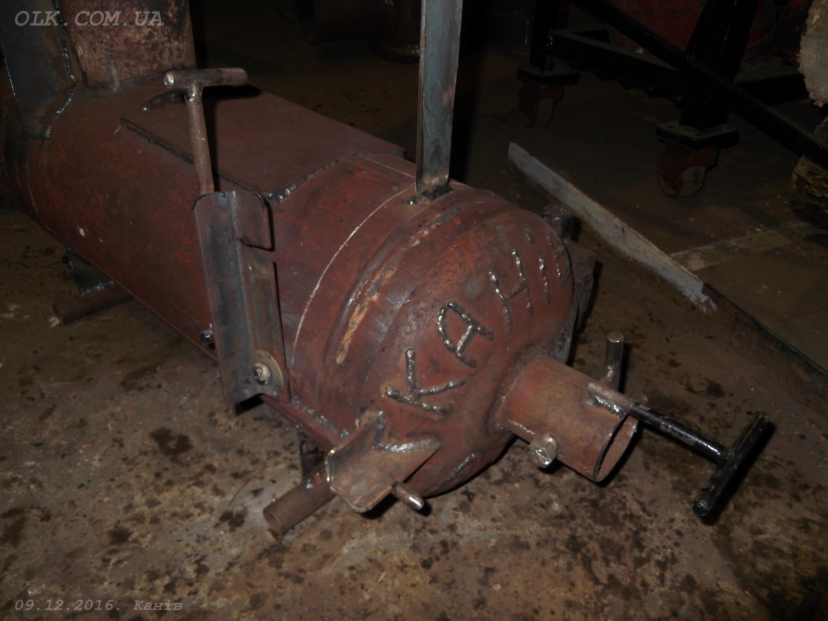

Учора, 09.12.2016, в вечорі, загрузили вантажний бус та 4-х метровий причіп - місцеві волонтери в чергове поїхали до військових.
Піч, теж, - відчалила.

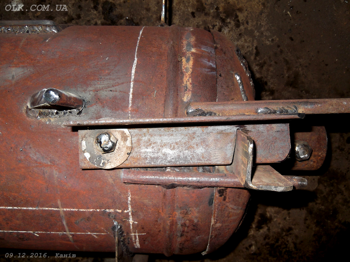

Єдине, що доробили : посилили кріплення їжака - щоб не обірвало, на гріндері підігнали його діаметр - під внутрішній діаметр димаря та зробили упор для клямки - щоб фіксував положення.
Відтепер, їжак - входит, та виходить, ледь торкаючись стінок труби ...
Упор для клямки - щоб фіксував положення.
Privet, после стравливания газа и демонтажа вентиля в баллон рекомендуют на сутки заливать концентрированный раствор марганцовки, или еще мокрый баллон положить горизонтально на костер. При выпаривании остаточный газ выходит вместе с паром.
марганцовки
Про це ми знаємо.
Але це зараз великий дефіцит.
Для нас це не технологічно.
Адже, по-перше, це витрата зайвого часу.
По-друге, зовсім неприємно потім працювати з балоном, яки увесь у сажі.
А для нас культура виробництва - це не пустий звук.
