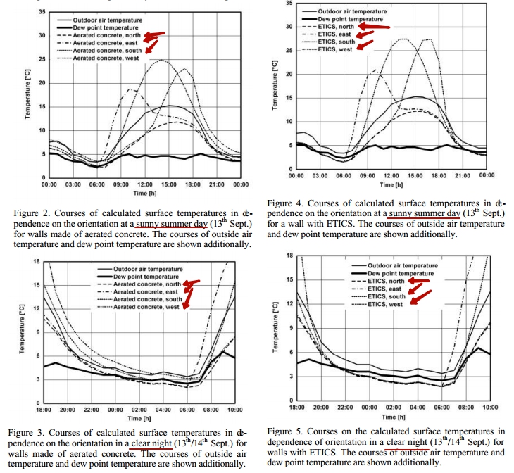

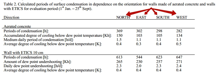

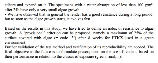

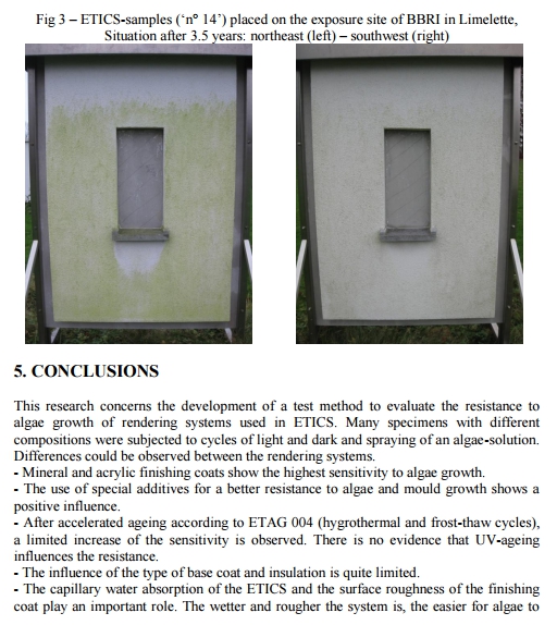

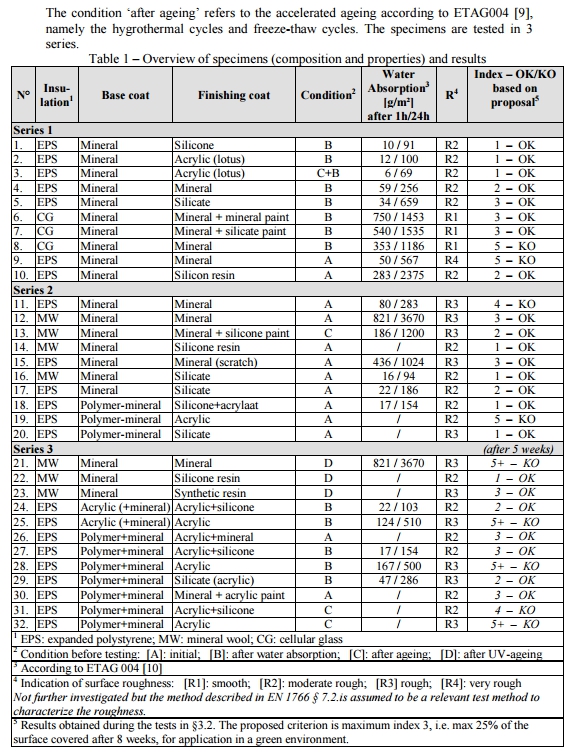

Высотник Опубліковано: 23 листопада 2016 Поділитись Опубліковано: 23 листопада 2016 Вот кстати интересный материал демонстрирующий преимущество однослойной ГБ стены над утепленной стеной со схожими теплотехническими характеристиками... А там, на фото, не показали в какую сторону эта стена повёрнута относительно полюсов? "Микробиология", на южной, восточной и западной стороне не разовьётся никогда, Солнце - наше всё и не имеет значения "слойность" стены, какой то неудачный пример... Посилання на коментар Поділитися на інших сайтах More sharing options...

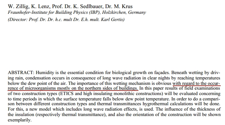

Dmode Опубліковано: 23 листопада 2016 Поділитись Опубліковано: 23 листопада 2016 А там, на фото, не показали в какую сторону эта стена повёрнута относительно полюсов? В работе немцев упоминается что проблема развития биологии преобладает на северной стороне. Но анализировали они все стороны на предмет вероятности конденсации на поверхности. И их вывод что наибольшая вероятность развития биологии на северной и западной ориентации, наименьшая на восточной (для их климата). Наличие в округе затеняющих факторов (деревья, дома) также увеличивают вероятность. Солнце - наше всё и не имеет значения "слойность" стены, какой то неудачный пример... Солнце всего лишь уменьшает вероятность и скорость развития. Вот еще данные лабораторно-натурных исследований французов в этом направлении. Обратите внимание на ориентацию, и степень развития биологии в зависимости от времени. Интересны также данные по разным видам финишных покрытий в лабораторных условиях ускоренного старения. Обозначения индекса развития биологии те же что выше. Вот их выводы Посилання на коментар Поділитися на інших сайтах More sharing options...

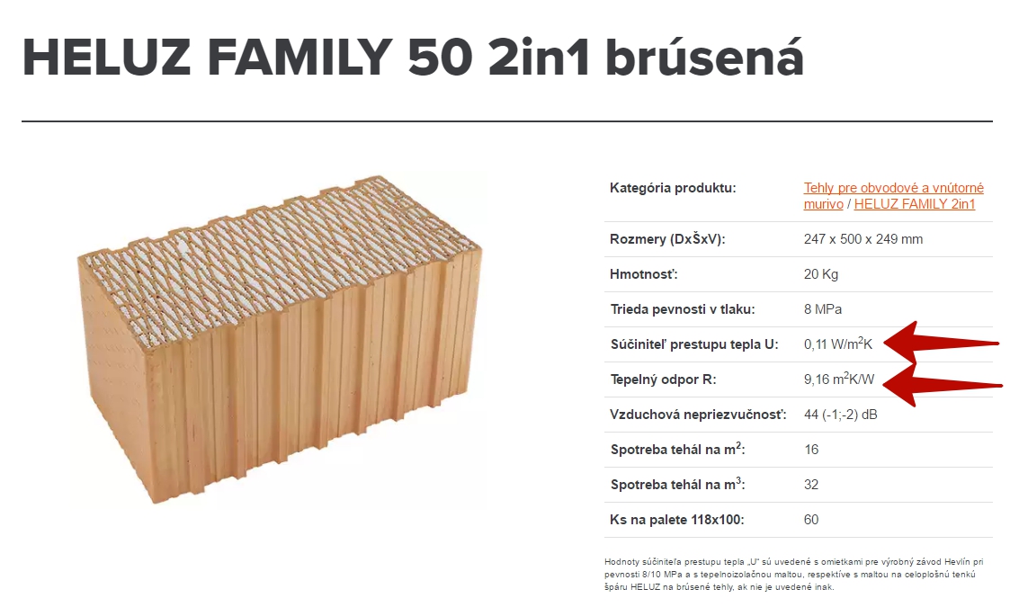

tansss Опубліковано: 23 листопада 2016 Поділитись Опубліковано: 23 листопада 2016 (змінено) Технические характеристики, сравнение керамической стены и газобетона. По ценам могу ответить в этой теме www.stroimdom.com.ua/forum/showthread.php?t=202437, т.к. здесь реклама запрещена. Несколько уточняющих вопросов... Скажите, класс прочности указан для материала блока или для блока с учётом пустотности? Изображения по стабильности кладки для тёплого клея или пены? Какая тангенциальная прочность кладки на пену и на клей? А что означает в таблице параметров "с ТО 4см" НЕ УЖ ТО 4см ТЁПЛОЙ ШТУКАТУРКИ! Будьте внимательны при ответах, лучше уточните у технологов производителя! И кончайте обманывать людей! Поддержу предыдущего оратора по поводу вертикальных даже не швов (после оштукатуривания они будут работать так же как и блок) а сплошной глины от наружи внутрь шириной 2 см (думаю понятен момент) ПС... Вопросы продублировал и в рекламной ветке... Змінено 23 листопада 2016 користувачем tansss 1 Посилання на коментар Поділитися на інших сайтах More sharing options...
Anton Oprya Опубліковано: 23 листопада 2016 Поділитись Опубліковано: 23 листопада 2016 какие R=9 у этого блока ТТХ (0.11 сопротивление) на уровне ГБ D400с такой толщиной даже d300 максимум 6 с чем то, если геометрия такая же как у газоблока и класть на 2 мм шов то около R=4,5 будет Посилання на коментар Поділитися на інших сайтах More sharing options...
AlexRS4 Опубліковано: 23 листопада 2016 Автор Поділитись Опубліковано: 23 листопада 2016 Разнесли новый чудо-материал в прах......... Продолжаем наблюдение. 1 Посилання на коментар Поділитися на інших сайтах More sharing options...
Dmode Опубліковано: 23 листопада 2016 Поділитись Опубліковано: 23 листопада 2016 0.11 сопротивление А где они указывают λ? Или Вы с U спутали? Посилання на коментар Поділитися на інших сайтах More sharing options...
Dmode Опубліковано: 23 листопада 2016 Поділитись Опубліковано: 23 листопада 2016 В самой первой колонке. 0.058!!! В какой колонке? Я вижу вот это, лямд материалов не указано. Только R/U и U как раз 0,11 www.heluz.sk/sk/vyrobek/heluz-family-50-2in1-brusena Посилання на коментар Поділитися на інших сайтах More sharing options...

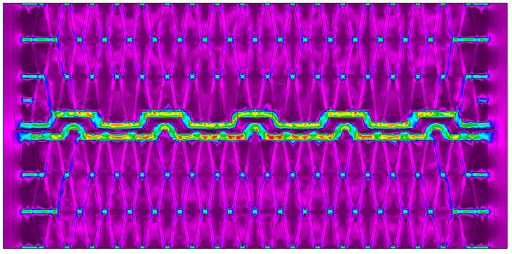

Dmode Опубліковано: 23 листопада 2016 Поділитись Опубліковано: 23 листопада 2016 На предыдущей странице выкладывали Ясно. Так и там U0.11 а не λ, и одним газоблоком, что D400 что D300 такого U не получить. Ну ладно проехали. Вообще производители этого блока молодцы в плане маркетинговых и технических материалов. Даже библиотеки со всеми элементами в разной детализации для разного софта прилагают. Так вот, взял любезно ими предоставленный чертеж блока 500мм, и проверил тепмпературное поле, приняв для керамики λ0,86, для EPS λ0,04 и для штукатурки λ0,72. Расчет показывает U в два раза выше чем у производителя, и это без учета горизонтальных швов. Вот так выглядит интенсивность теплового потока. Стык блоков засиял. 6 Посилання на коментар Поділитися на інших сайтах More sharing options...
tansss Опубліковано: 23 листопада 2016 Поділитись Опубліковано: 23 листопада 2016 На предыдущей странице выкладывали и одним газоблоком, что D400 что D300 такого U не получить. Ну ладно проехали. Именно в этой табличке над колонками с данными и указано "с ТО 4см"... Когда то пришлось прижать к стене Виненбергер... они признались, что параметры кладки указаны с учётом нанесения тёплой штукатурки снаружи. Также признались, что марка прочности указана для глины из которой сделан блок, а когда я попросил дать расчётную нагрузку для установки ригеля получил ответ - не более 18кг/см2 В1,8... ниже чем у ГБ Д200... Послушаем что скажут... Добавлено через 1 минуту Вот так выглядит интенсивность теплового потока. Стык блоков засиял. Класс! .... то очём я и писал по поводу вертикальных даже не швов (после оштукатуривания они будут работать так же как и блок) а сплошной глины от наружи внутрь шириной 2 см (думаю понятен момент) 2 Посилання на коментар Поділитися на інших сайтах More sharing options...

Dmode Опубліковано: 23 листопада 2016 Поділитись Опубліковано: 23 листопада 2016 Чтобы получить U на уровне декларируемом производителем 0.11, нужно принять λ для керамики на уровне 0,095, то есть почти как для ГБ D400. Может ли керамика обладать таким λ? Наверное если бы могла, из такой керамики делали бы полнотелые кирпичи конкурируя в теплосопротивлении однослойной стены с ГБ... Посилання на коментар Поділитися на інших сайтах More sharing options...
Dmode Опубліковано: 23 листопада 2016 Поділитись Опубліковано: 23 листопада 2016 (змінено) А что тогда в первой колонке за цифры?? Там даже сноска есть - коэффициент теплопроводности, те лямбда. Да там лямбда, но не 0.11 как было в цитате выше у Anton Oprya, на основании чего делалось сравнение с лямбдя ГБ D400. Добавлено через 8 минут Они как то высчитали что в комплексе с засыпанным внутрь ппс, это дает в комплексе лямбду 0,058. Они также считали принимая для каждого материала свое лямбда. Выложили среднее. Но как я упомянул выше, их конструктив может дать U0.11 только, если принять для керамики лямбда как для ГБ D400, и стандарные 0,04 для EPS гранул. Поэтому данные производителя выглядят оторванными от реальности. Змінено 23 листопада 2016 користувачем Dmode Посилання на коментар Поділитися на інших сайтах More sharing options...

Dmode Опубліковано: 23 листопада 2016 Поділитись Опубліковано: 23 листопада 2016 (змінено) Если заткнуть ту щель утеплителем, то будет все ок.Не будет Ок. С утеплителем в стыке U0.2528 против 0.2554 c воздухом. Разница 1% в пользу утеплителя, но общая картина интенсивности потока такая же. Через слой керамики на стыке самая большая интенсивность. Воздух отличный утеплитель если он обездвижен. Засыпая утеплитель вспененный воздухом, убирается возможность его движения, и следовательно конвективного переноса тепла. Засыпая утеплитель вспененный другим газом с меньшей теплопроводностью, получаем кроме обесдвиживания воздуха, еще более эффективный параметр теплосопротивления. В 2мм воздушной щели, если она замкнута, большой конвекции не развиться, поэтому разница с утеплителем не значительная. Толщина глины по краям особой роли играть не будет. Главный трабл, что там пустота между камнями в кладке образуется. Толщина глины не может не играть роли, принимая во внимание, что ее лямбда в разы выше, чем лямбда воздуха. Змінено 23 листопада 2016 користувачем Dmode Посилання на коментар Поділитися на інших сайтах More sharing options...

Dmode Опубліковано: 23 листопада 2016 Поділитись Опубліковано: 23 листопада 2016 Тогда, если убрать из пор утеплитель тоже разницы не будет?? Зачем тогда его туда насыпали? Разница будет, без утеплителя вообще U0,31, из-за того что появился конвективный перенос не только в щели но и в порах. Посилання на коментар Поділитися на інших сайтах More sharing options...

Dmode Опубліковано: 23 листопада 2016 Поділитись Опубліковано: 23 листопада 2016 А какие гарантии что его не возникнет между блоков?Никаких. Теплоперенос в том числе и конвективный возникающий в щели 2мм дает в данной конструкции разницу в 1%. Посилання на коментар Поділитися на інших сайтах More sharing options...
Dmode Опубліковано: 23 листопада 2016 Поділитись Опубліковано: 23 листопада 2016 Это при голой кладке такая слабая конвекция будет? Гляньте сообщение с расчетом. Там учтена штукатурка с обоих сторон Посилання на коментар Поділитися на інших сайтах More sharing options...

Dmode Опубліковано: 23 листопада 2016 Поділитись Опубліковано: 23 листопада 2016 (змінено) Если штукатурка сделает замкнутую воздушную прослойку из таких вот щелей, в которых воздух будет неподвижен, тогда и смысла нет в этой засыпке ппс в блок. Ведь щели между блоками такие же как и внутри. Щели в 2-4мм и в высоту 250мм, это оказывается пустяк и их можно залепить штукатуркой, во дела... А что не понятного, если R - везде утеплитель 100% - нет утеплителя в замкнутой щели 99% - нет утеплителя везде 82% Добавлено через 1 минуту Какая изолирующая способность воздуха в стеклопакетах, где он полностью неподвижен? Очень хороший вопрос. Поинтересуйтесь зачем в стеклопакеты закачивают инертный газ. Змінено 23 листопада 2016 користувачем Dmode Посилання на коментар Поділитися на інших сайтах More sharing options...

Dmode Опубліковано: 23 листопада 2016 Поділитись Опубліковано: 23 листопада 2016 Интересно, т.е. вы утверждаете что щель размером 3мм*250мм*500мм будет эффективней закрыть с двух сторон чем засыпать ее утеплителем? Это какая то Ваша фантазия. Заполнение щели утеплителем дает рост эффективности на уровне 1%. Не заполнение не является более эффективным, но и не таким уж существенным. Конечно лучше заполнить если есть на то енергия и желание. И заодно сколько он там живет. Приведите данные исследований на эту тему, вот и поговорим. Самому интересно услышать что-то кроме предположений. Но брать такие стеклопакеты имеет смысл в первую очередь из за того что они более герметичны чем те, которые с обычным воздухом. ЭТО ПИПЕЦ Пане Профессор ну Вы меня убили просто. Посилання на коментар Поділитися на інших сайтах More sharing options...
