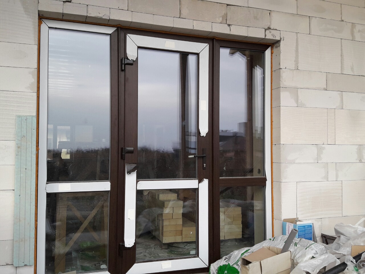

plywoods Опубліковано: 9 листопада 2016 Автор Поділитись Опубліковано: 9 листопада 2016 на этом фото раздвижка алюминиевая с покраской в цвет "орех" и глухие окна в ПВХ с ламинацией "орех" Круто спасибо. Даже когда они рядом - практически не заметно. У меня же, они вообще на разных торцах здания. Сдвижная система - очень нравится, однако, стоить будет немеряных денег Как она проветривается ? Она, как я понимаю не наклоняется? Иначе опять же...для высокой двери не хватит жесткости без импоста? Добавлено через 2 минуты на этом фото раздвижка алюминиевая с покраской Можно ли тут было использовать металлопластик для раздвижной системы? Или все-таки она наклоняется ? Посилання на коментар Поділитися на інших сайтах More sharing options...
Яло Опубліковано: 9 листопада 2016 Поділитись Опубліковано: 9 листопада 2016 Можно ли тут было использовать металлопластик для раздвижной системы? Или все-таки она наклоняется ? Это разные системы - в данном случае она не наклоняется. У нас в ПВХ не делают такие раздвижки, поэтому делали алюминий. Посилання на коментар Поділитися на інших сайтах More sharing options...

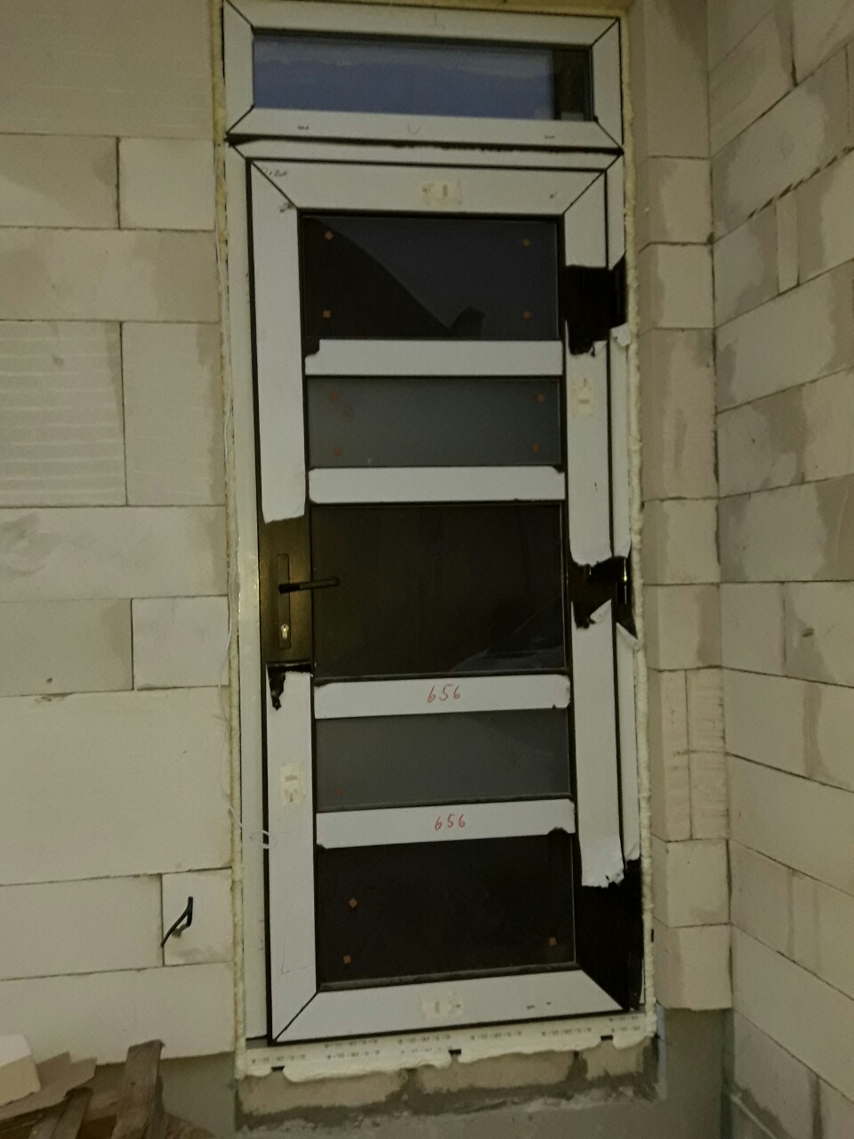

okna-design Опубліковано: 10 листопада 2016 Поділитись Опубліковано: 10 листопада 2016 Интересно посмотреть на варинты исполнения в ПВХ и в Рехау в частности, т.к. я как раз все окна себе заказал Рехау Синего МД а то одно окно/входную группу оставил на потом. Вот теперь неспешно ищу варианты реализации этой конструкции. Вот так выглядит входная группа с 74 створкой. Правда не Синего. Если дверь открывается наружу, то лучше использовать Т-створку тогда штапики будут внутри. Посилання на коментар Поділитися на інших сайтах More sharing options...

eam Опубліковано: 11 листопада 2016 Поділитись Опубліковано: 11 листопада 2016 (змінено) Вот так выглядит входная группа с 74 створкой. Правда не Синего. Вот примерно так и хочу - чтобы без импостов и фрамуг. А какой размер двери в этом случае? Если дверь открывается наружу, то лучше использовать Т-створку тогда штапики будут внутри. Я еще не решил куда открывание делать. Думал во внутрь. А есть какие-то рекомендации в данном случае? Что получается теплее (кол-во камер и уплотнителей в профиле) и надежнее? с 74 створкой. ... лучше использовать Т-створку Это само собой, Т - наружное открывание, Z - внутреннее. Я всё-таки отношу к входной группе Т110/Z98, а Т94/Z74 - скорее промежуточная или ещё её называют межкомнатной. Но для некоммерческих условий эксплуатации очень даже ничего. У меня самого входная дверь из Т94. Я вот в этих буквах и цифрах вообще ничего не понял Змінено 11 листопада 2016 користувачем eam Посилання на коментар Поділитися на інших сайтах More sharing options...
