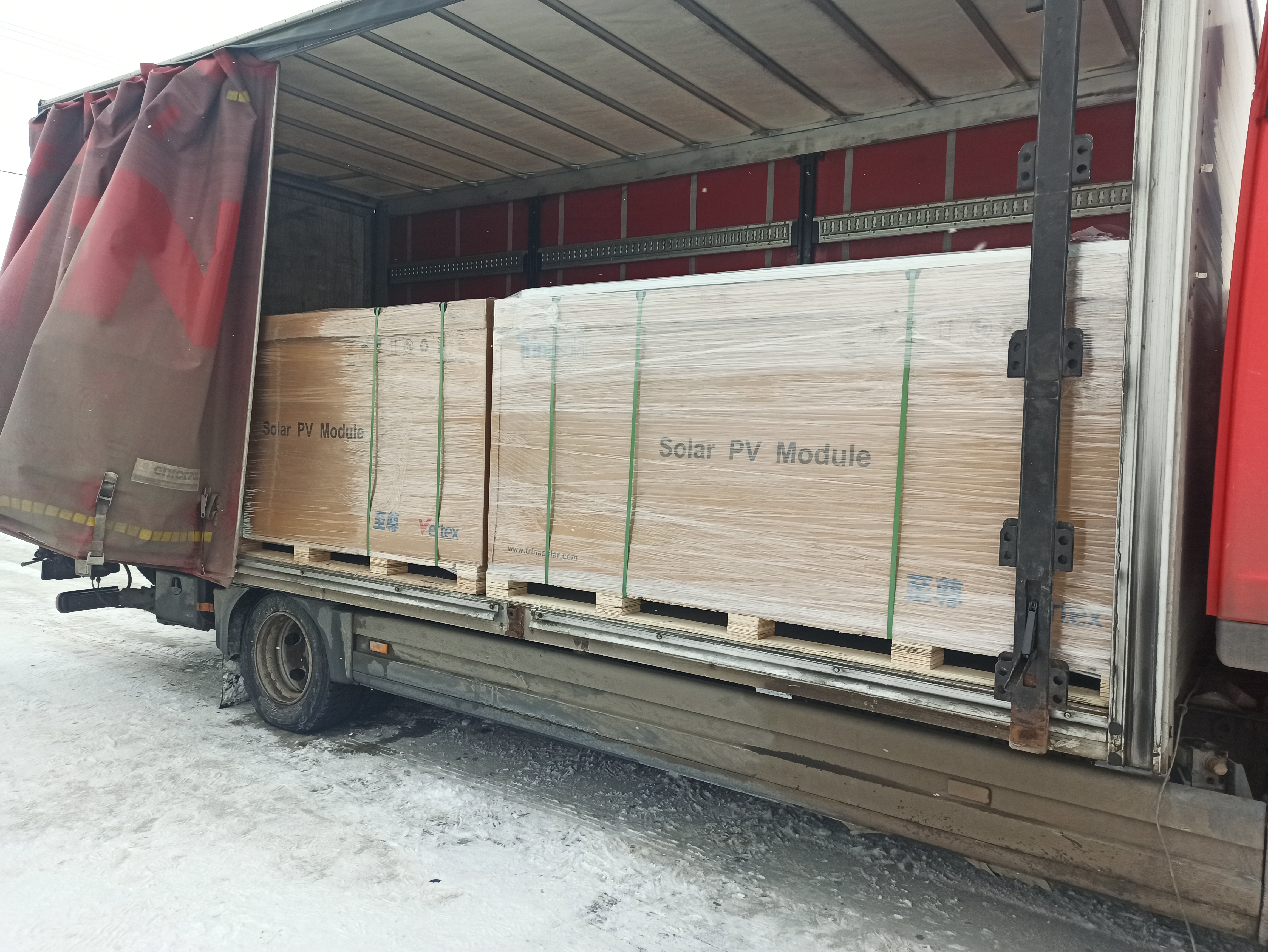

Dalet Опубліковано: 27 січня 2021 Автор Поділитись Опубліковано: 27 січня 2021 Trina Solar VERTEX TSM-495DEG18MC 495W, 150cels, 9BB, Bifacial, 2187x1102x35 приехали на склад. Цена 158дол 1 Посилання на коментар Поділитися на інших сайтах More sharing options...

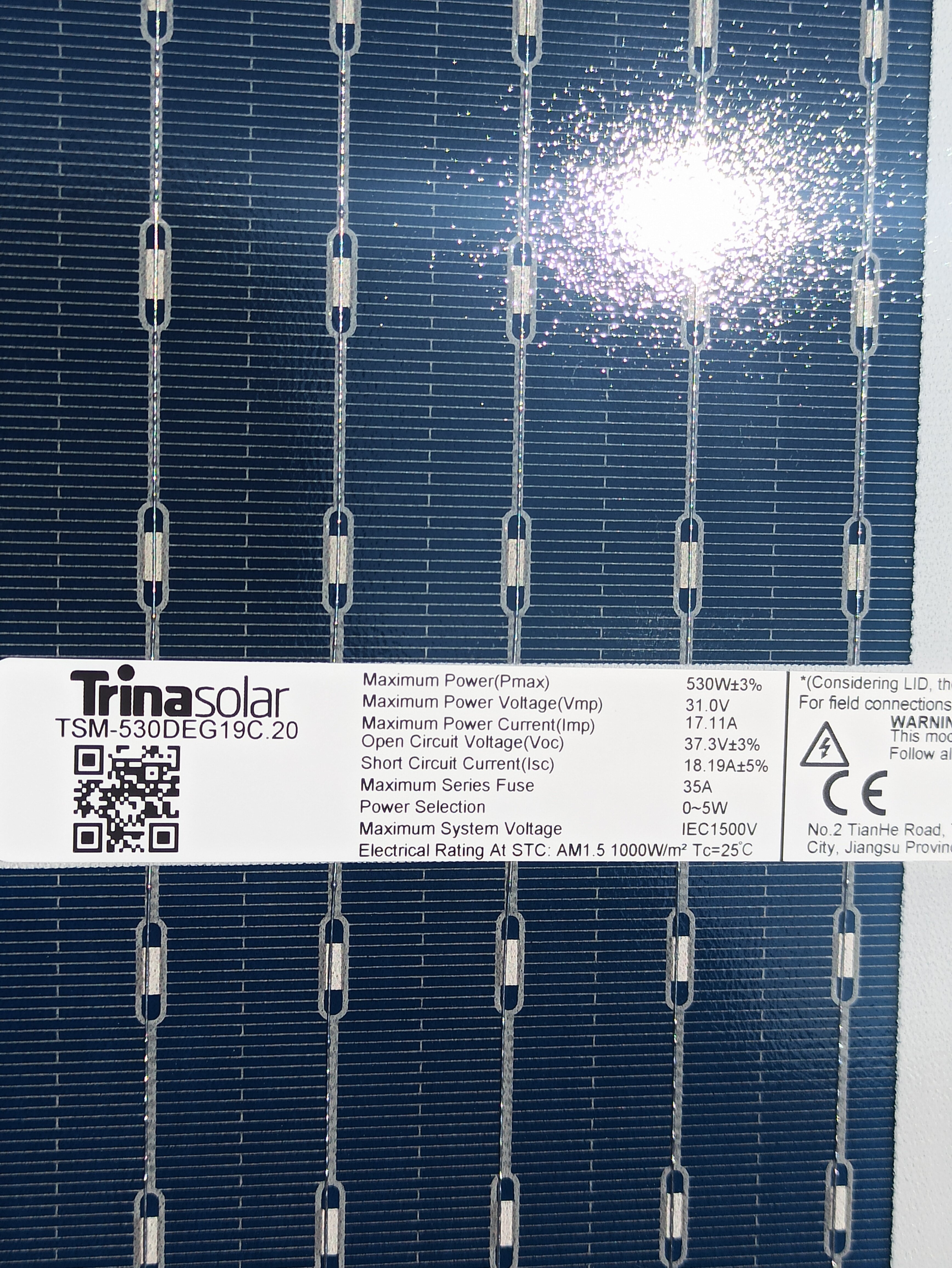

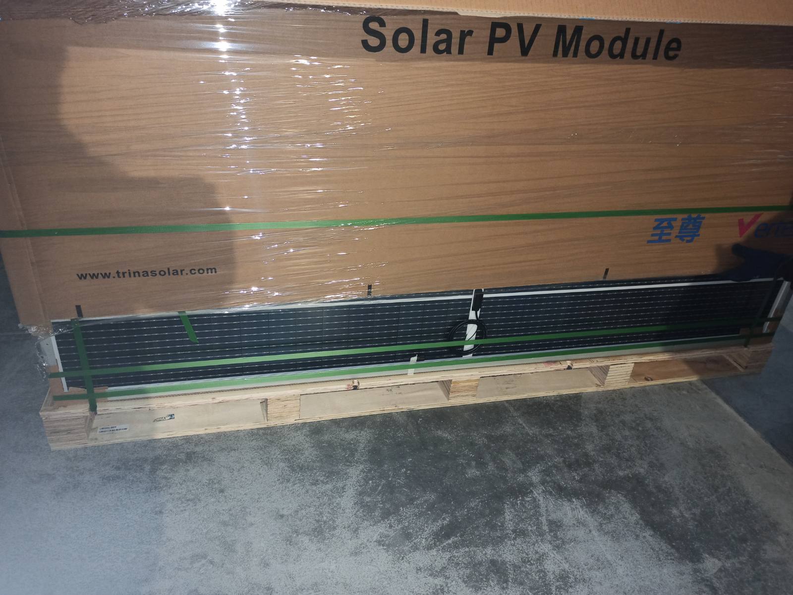

Dalet Опубліковано: 16 лютого 2021 Автор Поділитись Опубліковано: 16 лютого 2021 530Вт. Двусторонні монстри приїхали Посилання на коментар Поділитися на інших сайтах More sharing options...

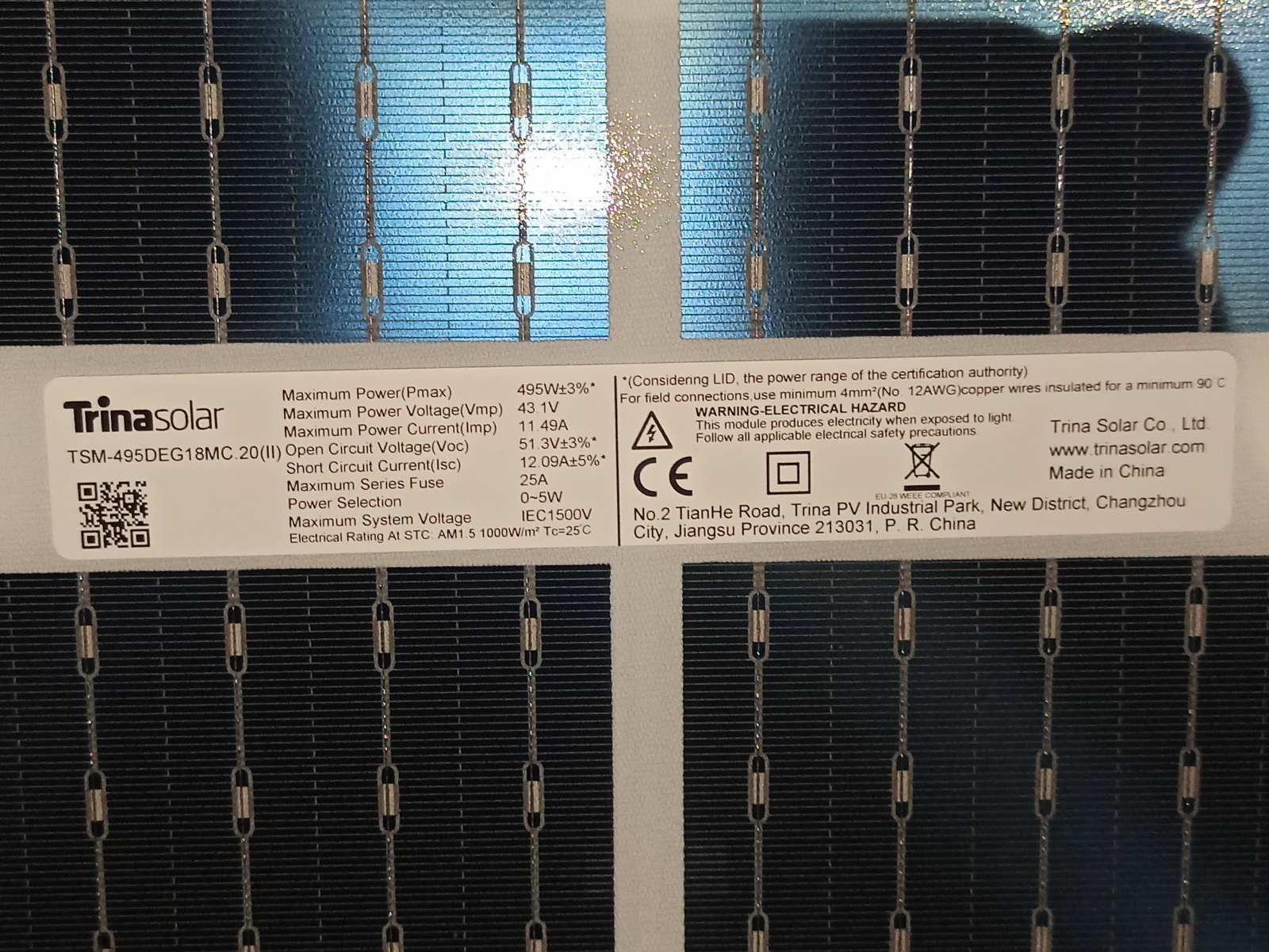

Axelo Опубліковано: 19 лютого 2021 Поділитись Опубліковано: 19 лютого 2021 Dalet писав: 530Вт. Двусторонні монстри приїхали А насколтко у них больше КПД по сравнению с односторонкой? Посилання на коментар Поділитися на інших сайтах More sharing options...
Dalet Опубліковано: 19 лютого 2021 Автор Поділитись Опубліковано: 19 лютого 2021 Axelo писав: А насколтко у них больше КПД по сравнению с односторонкой? вот даташит: 2020_B_Datasheet_VERTEX_DEG18MC.20(II)_dual glass bifacial.pdfОтримання інформації... 2 Посилання на коментар Поділитися на інших сайтах More sharing options...

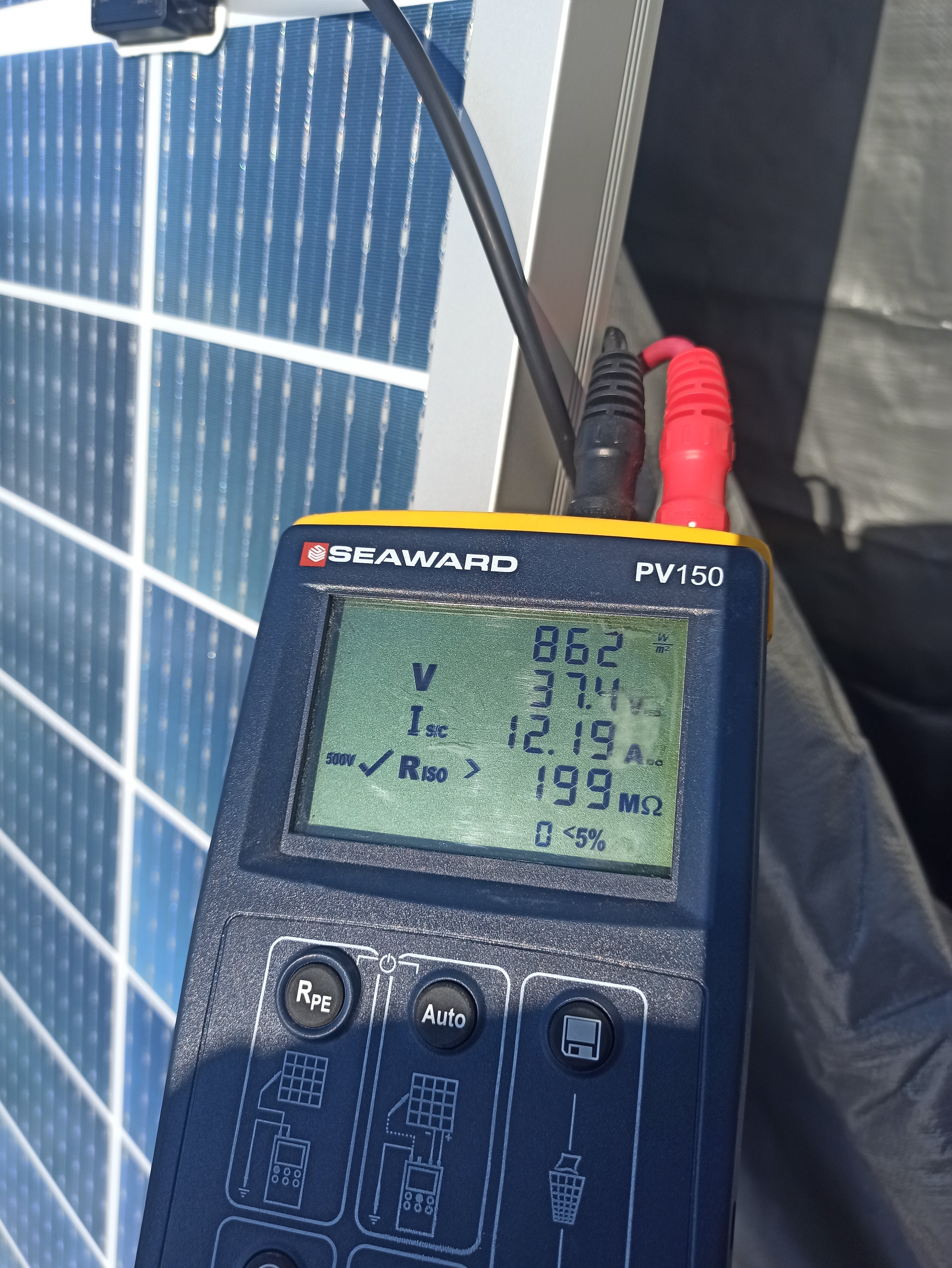

n0mad Опубліковано: 19 лютого 2021 Поділитись Опубліковано: 19 лютого 2021 То есть, надо понимать, что раз "Power Bifaciality:70±5%" и "Up to 25% additional power gain from back side", то ~75% мощности идёт сверху и 25% снизу? Значит при "крышном" прямом освещении они дадут всего 75% по сравнению с односторонними той же мощности? Или нет? Посилання на коментар Поділитися на інших сайтах More sharing options...
Dalet Опубліковано: 19 лютого 2021 Автор Поділитись Опубліковано: 19 лютого 2021 n0mad писав: То есть, надо понимать, что раз "Power Bifaciality:70±5%" и "Up to 25% additional power gain from back side", то ~75% мощности идёт сверху и 25% снизу? Значит при "крышном" прямом освещении они дадут всего 75% по сравнению с односторонними той же мощности? Или нет? для 495Вт - 11,45А*43,1В = 494Вт - ну, было бы верным трактование "они дадут всего 75%" - такого бы результата не было, так думается. Посилання на коментар Поділитися на інших сайтах More sharing options...

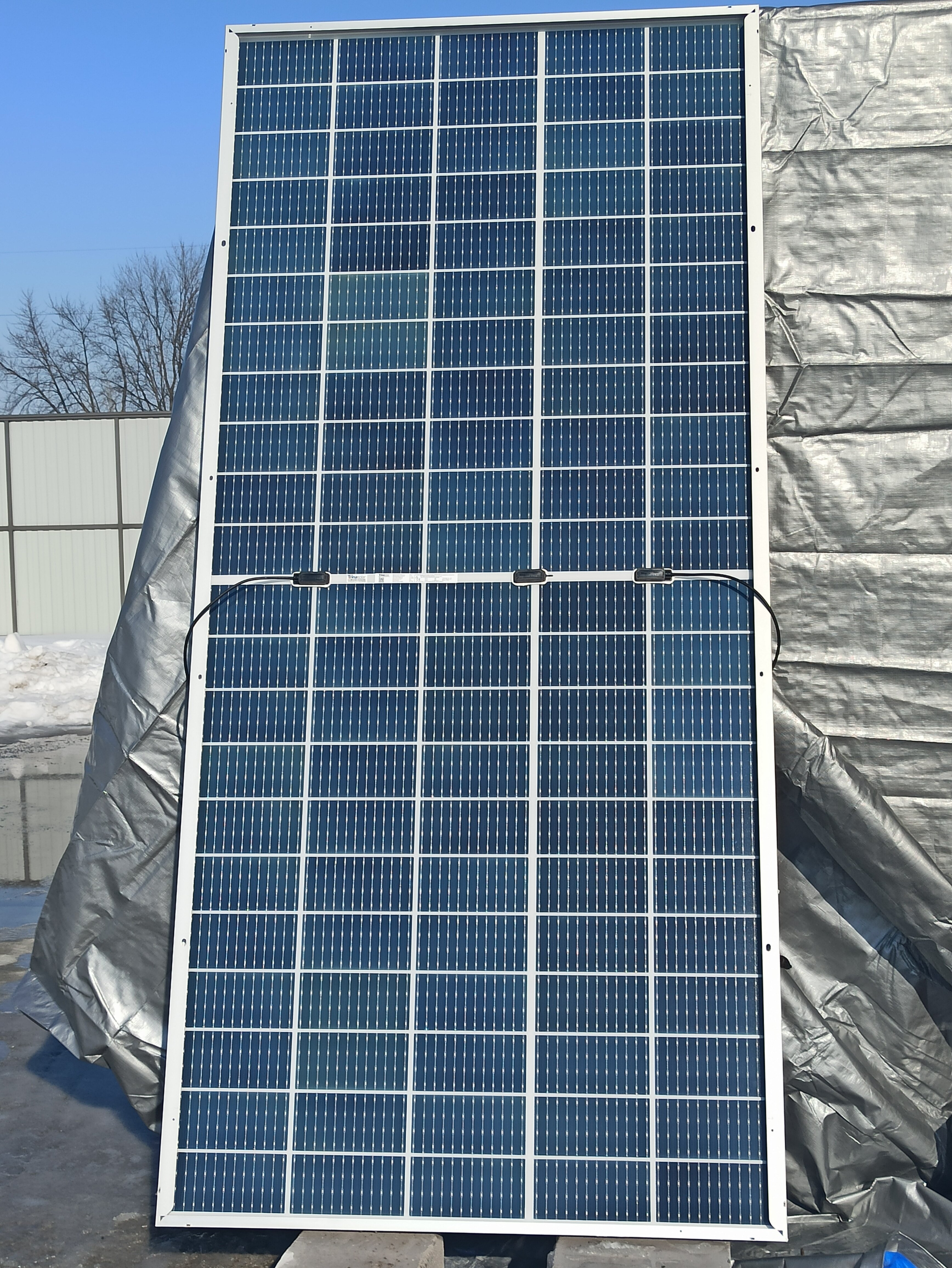

Dalet Опубліковано: 22 лютого 2021 Автор Поділитись Опубліковано: 22 лютого 2021 Ось зробив замір тильної сторони: панель розвернута саме тильною стороною до сонця, інсоляція 862Вт на м.кв. Напруха ХХ = 37,4В. Струм КЗ = 12,2А!!! Я так думаю десь 70% від зовнішньої сторони вона здатна дати Посилання на коментар Поділитися на інших сайтах More sharing options...
Dalet Опубліковано: 22 лютого 2021 Автор Поділитись Опубліковано: 22 лютого 2021 В наличии на сейчас: Trina Solar TSM-DE19M 540W, 110cels, 9BB, HC, 2384x1096x35 *0,32дол*Вт (паллетно) или -0,31дол*Вт при покупке 30кВт с инвертором Trina Solar VERTEX TSM-530DEG18MC 530W, 150cels, 9BB, Bifacial, 2384×1096×35 *0,32дол*Вт (паллетно) или -0,31дол*Вт при покупке 30кВт с инвертором Ulica Solar UL-415M-144 Perc, mono, 9ВВ, HC144cels, 2024*1004*40 *0,31дол*Вт (паллетно) или -0,3дол*Вт при покупке 30кВт с инвертором На перспективу прихода, начало апреля: Trina Solar TSM-DE19M 540W, 110cels, 9BB, HC, 2384x1096x35 по 0,3дол*Вт на условиях передоплаты Ulica Solar UL-380M-120 Perc, mono, 9ВВ, HC120cels, 1765x1048x35 по 0,305дол*Вт на условиях передоплаты Ulica Solar UL-450M-120 Perc, mono, 9ВВ, HC144cels, 2108x1048x35 по 0,305дол*Вт на условиях передоплаты Luxen LNVU-545М PERC 9BB mono HC144cels, 2279x1134x35 по 0,3дол*Вт на условиях передоплаты Посилання на коментар Поділитися на інших сайтах More sharing options...
n0mad Опубліковано: 23 лютого 2021 Поділитись Опубліковано: 23 лютого 2021 Dalet писав: десь 70% від зовнішньої сторони вона здатна дати Да, после изучения вопроса - я думаю, что они на солнце дают всю паспортную мощность, а в тени суммируют к передней отдаче заднюю. То есть, если панели стоят на земле (чтобы на заднюю сторону попадал свет), то в пасмурные дни они дадут процентов на 20 больше. А это очень гуд! ЗЫ. А если ещё как-нибудь положить за панелями светоотражающую фольгу... Посилання на коментар Поділитися на інших сайтах More sharing options...
