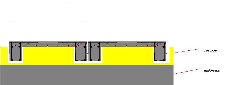

Ситуация следующая - дорога 3 метра шириной. Почва - чернозем (~ 60см).
Решил выложить из б / у плит перекрытия (п подобные) - был самый дешевый вариант. 2П1-6АШв - модель. ребристые 6х1.5x0.4 - 2400кг.
Выкопали 40см земли - засыпали песком и щебнем ~ 40cм вместе.
Укатали виброплитой. Поставили краном. На подушку легли только ребра - между подушкой и телом плиты 10см пустота.
Выдержала плита манипулятор (15т) и камаз (~ 20т). КРАЗ 15 кубов (~ 30т). - Не выдержала. проломалася.
Позже нашел модель и ГОСТ (27215-87) где писало что плита может выдержать 4000 кгс / м2 - я так понимаю ежели 4 колеса то 4 * 4000 => 16000кг -> 16т. Ну выдержала 20, 30 нет.
Возможно как-то уплотнить ее чтобы выдерживала 30т. Например, если залить пустоту бетоном. Возможно с фиброй или еще чем-то.
Или возможно есть лучшие варианты.
ПС. Я не имею опыта поэтому буду рад услышать советам.
ППС. Я мог взять дорожные плиты но уже поздно.

Может есть смысл продать эти плиты и купить дорожные плиты?
Вообще идея глупая, так как ребристые плиты перекрытия не предназначили, что бы по ним ездили спец. техника.

Да при правильном уплотнени и укладке - должно стоять и так.
Вода и мороз сделают больше проблем чем 30-тонник. Как говориться - весна покажет где....
Как по мне, если хочется "автобана" - уложите на Ваш "чудо-пирог" см. 10 (или больше:D:D) нормального бетона с небольшой армировкой и тонн 50-100 будет выдерживать "на ура"
.... только зачем:lol::lol::lol::lol:

как я понял советуешь просто сверху 10см с арматурой?
Дорого получится так как 50 плит уже поставили.
Там где треснула плита - залейте бетоном
Остальные постоят зиму - весной ребра утонут в песок под собственным весом и лягут на пузо...
Думаю ничего не надо делать
Вам бы в песке сделать канавы глубиной чуть большей (например сантиметров на пять) чем высота ребра и в канавы краном опускать ребра плит (см. рисунок). Таким образом плиты сразу легли бы на пузо. И все - дальше никаких проблем. Можно ездить хоть на поезде. Песок под пузом от этого дополнительно уплотнится и ребра тоже лягут на песок (хотя изначально под ребрами будет просвет). А если ребра не лягут, то можно подсыпать песок потом. Дождь замоет песок во все щели и окончательно "замурует" плиты.
