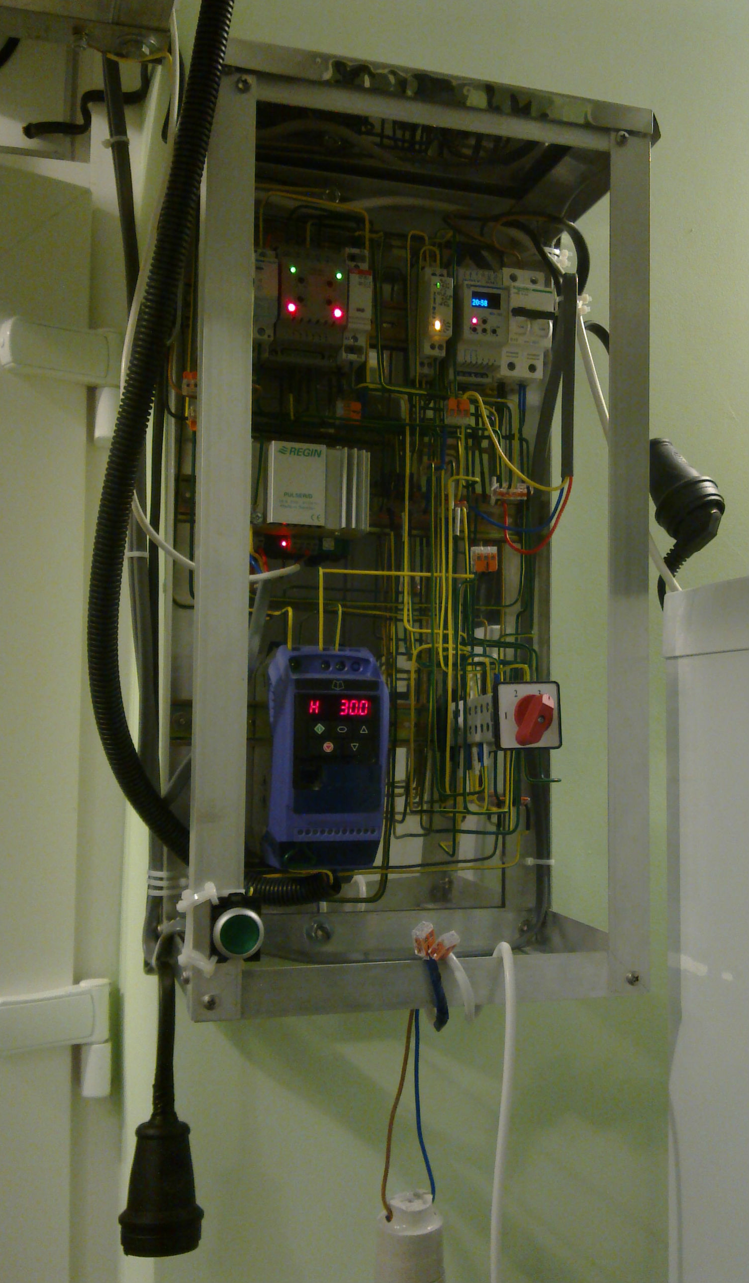

мне был нужен щит автоматики для вентиляции. Нашел исполнителя с хорошими примерами работ 14458112_m.jpg, за работу он хотел 1000 грн. Но с ним не сложилось, искал замену. Исполнители предлагали реализацию и на реле, и на контроллерах, и это было минимум 100 долларов за работу, причем треть опрошенных даже выслать фото примера работ не могла. А те, которые выслали, про обжим многопроволочных проводов похоже не слышали :)
в итоге несколько месяцев входил в курс дела, приобрел знания, сделал сам. Зачем нанимать неспециалистов?
