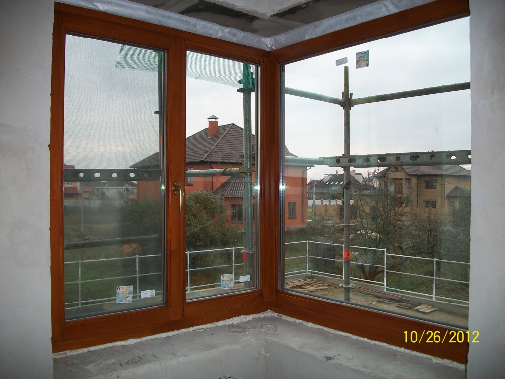

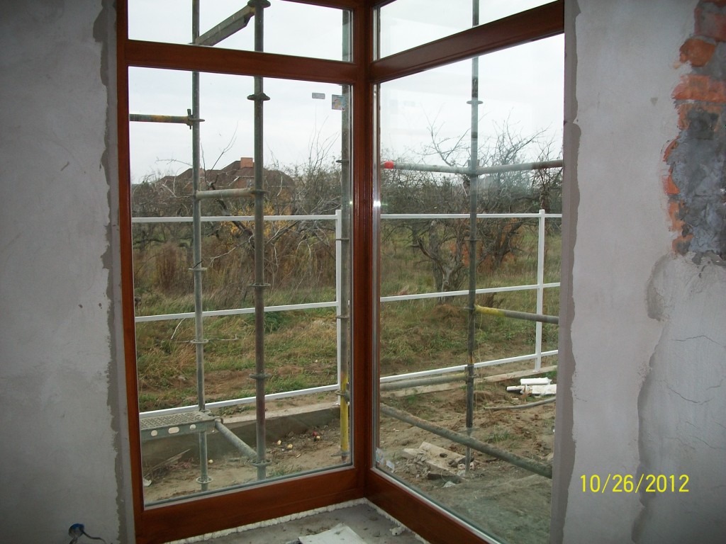

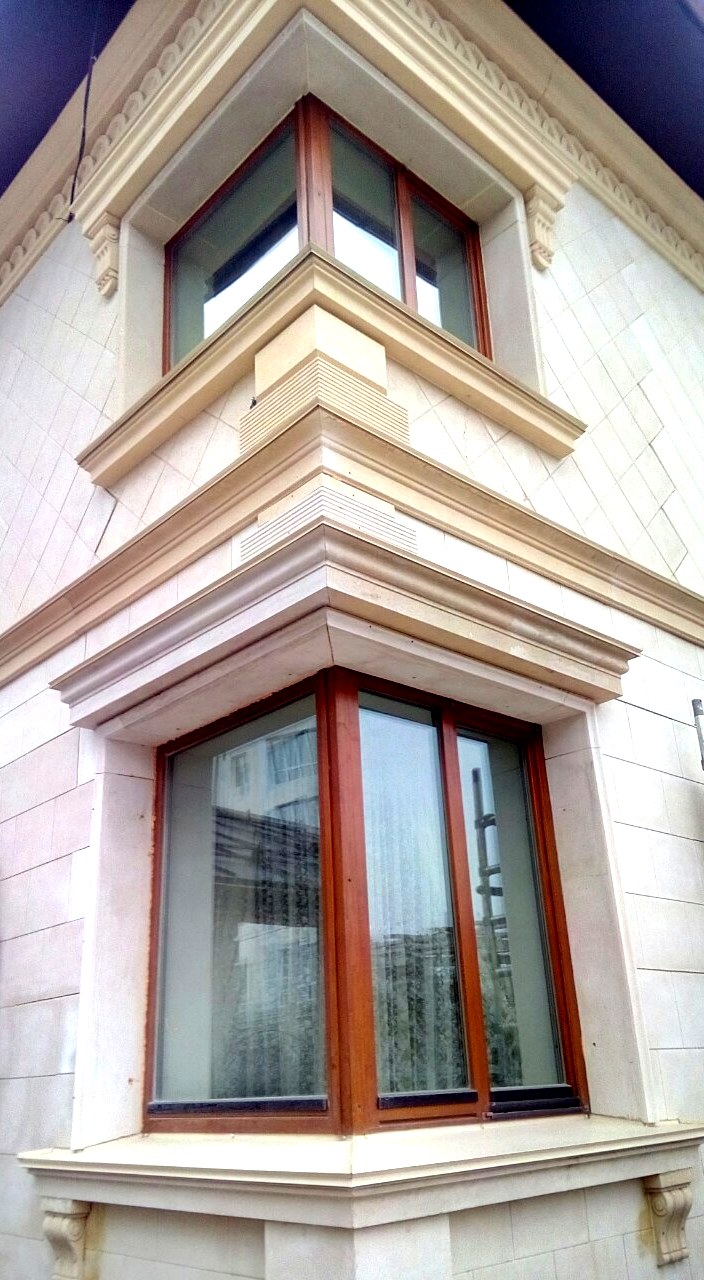

ЧП Ненашев А Б Опубліковано: 1 листопада 2016 Поділитись Опубліковано: 1 листопада 2016 одно окно угловое и очень большое Угловые окна - это просто прелесть. Сохранить Сохранить Сохранить 1 Посилання на коментар Поділитися на інших сайтах More sharing options...
D1california Опубліковано: 1 листопада 2016 Автор Поділитись Опубліковано: 1 листопада 2016 Угловые окна - это просто прелесть. Два минуса - цена и как сделать герметичным сам угол. Посилання на коментар Поділитися на інших сайтах More sharing options...
Яло Опубліковано: 1 листопада 2016 Поділитись Опубліковано: 1 листопада 2016 Угловые окна - это просто прелесть. Два минуса - цена и как сделать герметичным сам угол. Есть угловое соединение - квадрат. Как раз для таких окон. Все гермитично. Посилання на коментар Поділитися на інших сайтах More sharing options...
Алік Опубліковано: 1 листопада 2016 Поділитись Опубліковано: 1 листопада 2016 Если ПВХ, то особое внимание я бы обратил на конструкции высотой 2400 мм - не в каждой системе найдутся подходящие профили и армирование. Что касается энергосбережения, то оно в большей мере зависит не от профиля, а от стеклопакетов. Два ЛоуИ+инертный газ на сегодняшний день почти стандарт. Посилання на коментар Поділитися на інших сайтах More sharing options...
ЧП Ненашев А Б Опубліковано: 1 листопада 2016 Поділитись Опубліковано: 1 листопада 2016 Два минуса - цена и как сделать герметичным сам угол. В наших окнах стоимость углового окна не на много выше, чем стоимость просто двух окон. А герметичность обеспечивается точно также, как при расположении окон последовательно друг за другом - путем герметизации соединения "шип-паз". Сохранить Посилання на коментар Поділитися на інших сайтах More sharing options...
