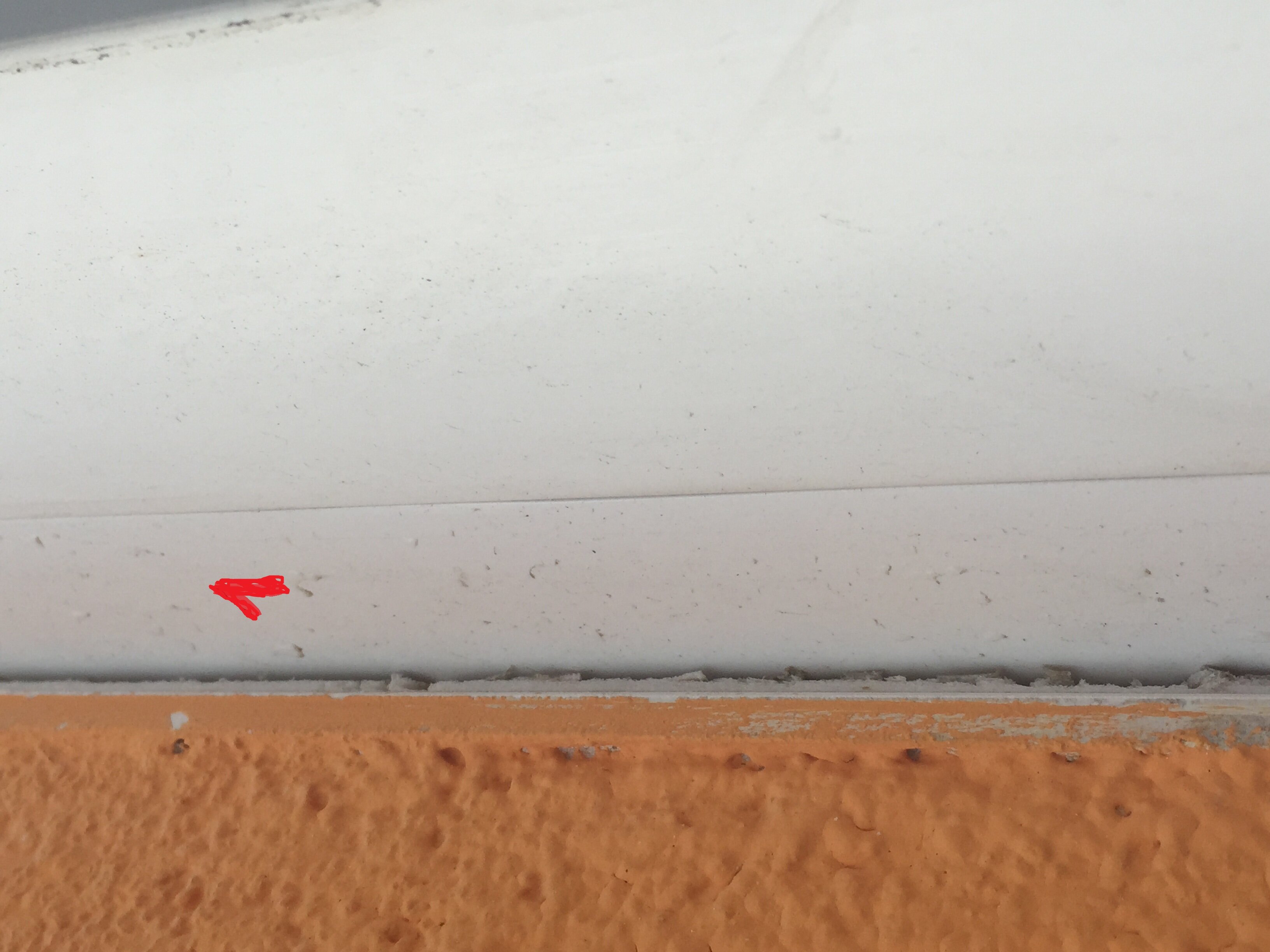

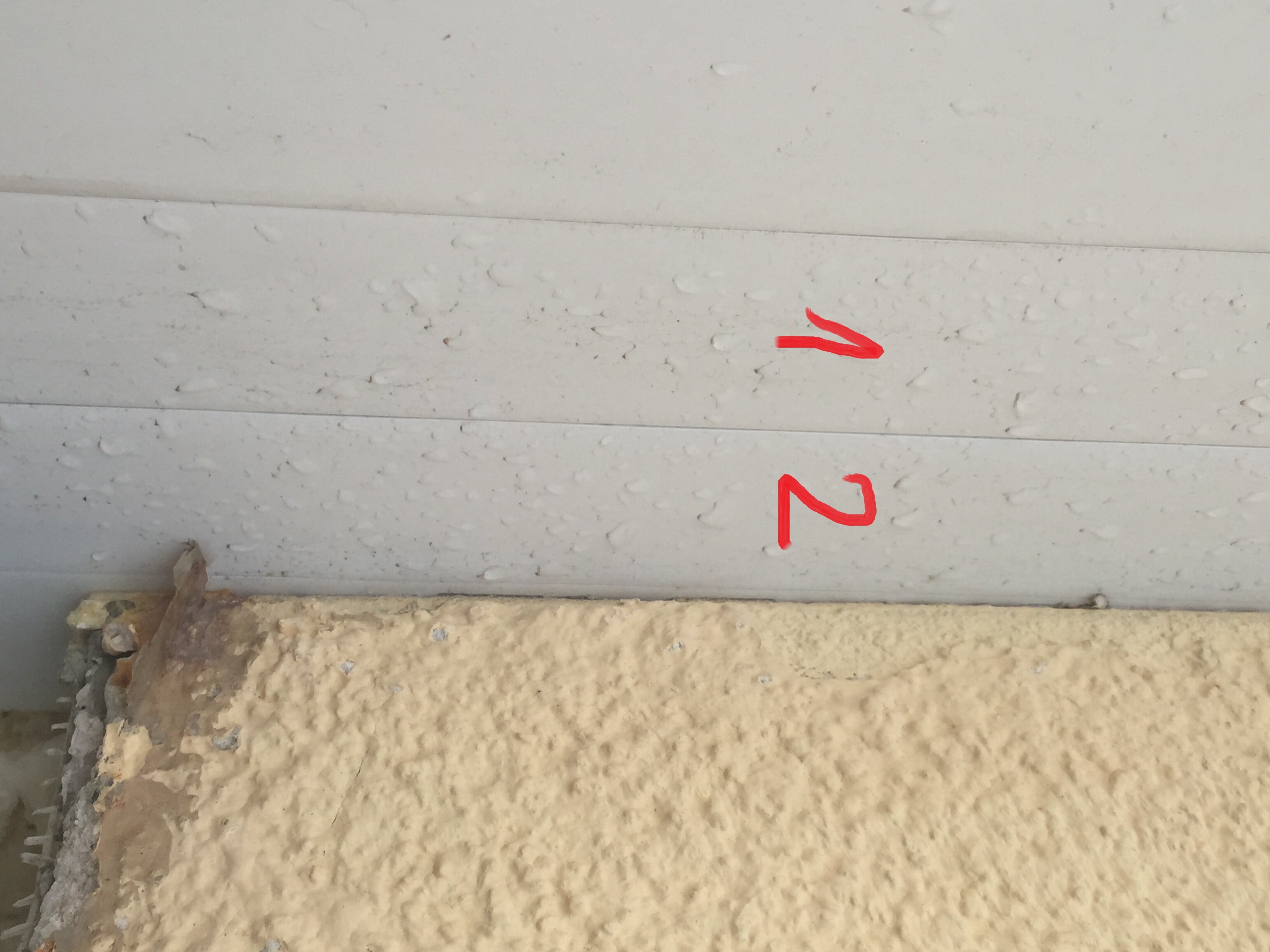

Ситуация следующая. Объединяется балкон с кухней. Произведена замена балконной рамы. Поэтому вопрос энергопотерь очень критичен.
Неправильно сделали замер окон. В результати установили так, что расширители полностью выступают наружу на 3-7 см. См. фото.
И так по всему периметру окна, кроме подоконника. Суммарно 8 метров в длину.
Профиль Windom De Lux 5 камер. Двукамерный стеклопакет 4s-16ar-4(полир)-14-4и. Расширители по 36 мм.
Полностью утеплить расширители с внешней или внутренней стороны нет возможности.
Подозреваю что расширители очень плохо сохраняют тепло, так как не имеют пять камер, и допускаются для скрытого использования.
То есть в результате преимущества пятикамерного профиля сведены на нет.
Подскажите, действительно ли это грубая ошибка, или я преувеличиваю и ничего страшного?

Ошибку можно назвать грубой только в плане планирования размеров и конфигурации.
Доборный профиль предназначен для увеличения размеров конструкции и не обязательно должен быть спрятан. Бывает доборы ставят на рамах вверху, чтоб опустить потолок. Снаружи при этом его видно. То есть повышенных теплопотерь от этого не будет. При условии что между добором и рамой и между доборами просиликонили или проложили жгут или ПСУЛ.
Не забудьте, что и в сами доборы надо завести утеплитель.
