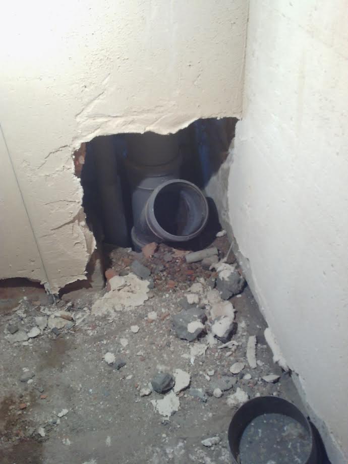

Подскажите, как правильно организовать ревизию и, возможно, обратный клапан или другую возможность перекрыть канализацию в квартире на первом этаже.
Ревизия вроде как нужна обязательно, если правильно все делать, хотя сантехники указывают на сложность ее организации в данном случае.
О перекрытии канализации подумал после того, как на съемной квартире несколько лет назад после забитого стояка все поплыло вовнутрь со всех этажей.

Ревизию делать в подвале, у Вас ставить обратный клапан, насчет подвала если ставить там ревизию то ключи от подвала у Вас тоже должны быть. Забилось пошли в подвал, открыли ревизию и все, все в подвале а не у вас в квартире, а то пока срантехник добежит утонете в нечистотах. Как то так

Нормальное такое неординарное решение. Единственно, что потом застройщик мне претензий выставит за затопленный подвал... хотя лучше призрачные претензии, чем реальные нечистоты.

Ваш выбор зависит в первую очередь от модели и месторасположения унитаза. Навскидку по фото у Вас можно поставить через колено 45" 110 Capricorn (Польша) - хорошая и надежная модель. (украинских производителей не рекомендую)

Но туда же будет идти не только от унитаза? Или получается один обратный клапан на каждую комнату? Один на кухню (посудомойка, раковина), второй на санузел (умывальник, унитаз, стиралка).

Каждый случай решается в индивидуальном порядке в зависимости от ситуации и сопутствующих факторов/нюансов.

В подвале под самым потолком поставить тройник 110*45.
И как ревизия будет и все будет течь в подвал.
При желании легко о дешево можно сделать сигнализацию.

А чистить подвал от дерьма Вы будете приходить?Ж-)
Тот-же человек который будет чистить от дерьма санузел 1-го или 2-го этажа.
Поставив обратный клапан на первом этаже дерьмо поднимется на второй и вполне возможно что затопит оба.
Та и трубы плохо держут напор.

"поднимется на второй и вполне возможно что затопит оба." - теория страшилка.Ж-)
Пусть будет страшилка. Все куда то исчезнет.
Объясните в чем плюс уборки дерьма в санузеле от уборки в подвале?
Их нет ни там, ни там.
(не забывайте о том, что подвал в новострое и полуразвалившейся хрущёвке - это не одно и то же.)
