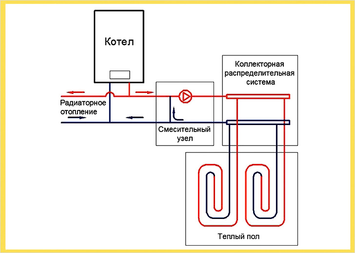

Всем здравствуйте. Прошу дать совет. Отопление на первом этаже только ТП, на втором радиаторы. Радиаторы сейчас отключены и сняты. На первом этаже подключен ТП и полотенце сушилка (подключена параллельно с подачей на радиаторы 2-го этажа ). Проблема в том что котел очень быстро нагревает воду (10-15 сек) и отключается. Естественно котел греет контур с полотенце сушилкой, отключается, а потом после задержки в 3 мин. включается (контур быстро остывает так как вода с него через узел подмеса попадает в ТП) если бы не задержка то котел бы включался и отключался каждую минуту. В случае если бы были подключены радиаторы, то проблемы думаю бы не было (ТП пользовался бы водой из них). Знаю что такая работа котла не есть нормальной (износ, расход газа и тд.) Что посоветуете делать? Пользоваться вторым этажом пока не собираюсь.
Пробовал подключить ТП без смесительного узла (отключил насос и перекрыл кран на насосе (что бы вода циркулировала только через пол), отключил полотенце сушилку). На котле есть режим ТП . Я выставил температуру подачи 40 градусов. В итоге на подаче в ТП теплоноситель очень быстро нагревается (и котел опять отключается в течение 10-15 сек. ), на возвратке теплоноситель холодный. :o

С вариантом №1 (через смесительный узел) ТП прогревается но котел работает в режиме 15 сек. работаю 3 мин. стою
Кстати скорость протока 4 контура 1-1.5 л\мин и еще 2 по 2л\мин

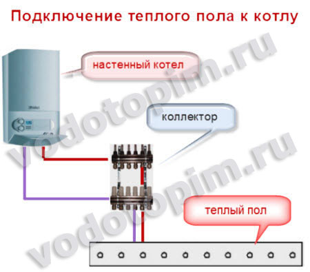

а вот как все должно работать вместе с радиаторами. Но пока вместо радиаторов подключена полотенце сушилка. Что делать? Как обойтись только ТП на первом этаже без сильных переделок.
shema-podkljucheniya-teplogo-pola-cherez-kotel.jpg.6c52fee17359a30ab60bdf9c53ff0b26.jpg

Без сильных переделок никак.
Самый простой вариант - откройте входной кран на гребенке и пусть себе котел тактует, отрубаясь по перегреву.

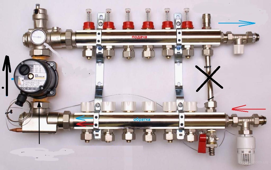

ИМХО, белій краник зажмите (на фото справа вверху), но не сильно (играться надо)
Т.о. загоните телпоноситель в пол, оттуда будет ходолная води идти в котел, и он будет работать штатно
Воздух из труб погоняйте еще

Небольшая правка. У меня термоголовка стоит сверх а не снизу. Это на что-то влияет?

Потому что показанная на рисунке топология сборки не позволит загнать воду в пол насосом котла без помощи насоса на гребенке.
Эесли бытакое происходило, то полы были бы горячими, а котел наврядли отрубался бы

Какие переделки нужно сделать что бы работал только ТП ?
Нужно обеспечить поступление теплоносителя из подачи котла на планку с расходомерами.
Все остальные общие шунты, байпасы и прочие усложнения, включая термоголовки на клапанах теплого пола, должны отстутсвовать или быть шунтироваными.
