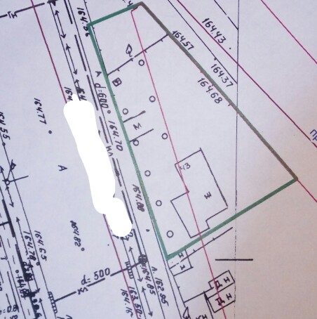

Есть приват участок, на нем есть старый дом, можно ли оформить его реконструкцию если реально буду строить новый. Если строить новый то есть вариант заступить за кр линии?
У меня была похожая ситуация - приват участок в Киеве, на нем старый послевоенный дом, рядом хотел постоить новый. И красная линия проходившая посередине участка через дом.
Делал перенос красной линии (собственно в архитектуре этот вариант и посоветовали - в КиевПроекте сделали проект переноса красной линии, мы платили за проект и "ускорителей").
Новый дом оформлял как хозпостройку, т.к. по закону нельзя иметь два жилых дома на одном участке (исключение - если два и более владельцев участка).
