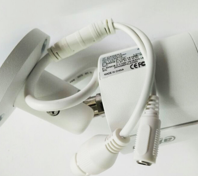

интересует, такого типа камера дахау умеет по горизонтале поворачиваться (вправо-влево) или только вверх-вниз ... шарнир вижу только для движения вверх-вниз (

Не зная модели камеры сказать на 100% не получиться. Но концептуально, значит на 99,9% это камера с подобным креплением "крутиться" в руках монтажника и по горизонтали и по вертикали - там на снимке не до конца виден ещё один шарнир с крепёжным винтом. Не самый удобный механизм, но работает.
Обращу внимание -они не предусматривают возможность управления поворотом/наклоном, это не Pan-Tilt и тем более PTZ камера, в лучшем случае варио/моторизированный объектив.

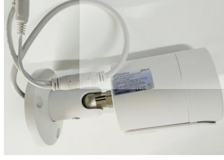

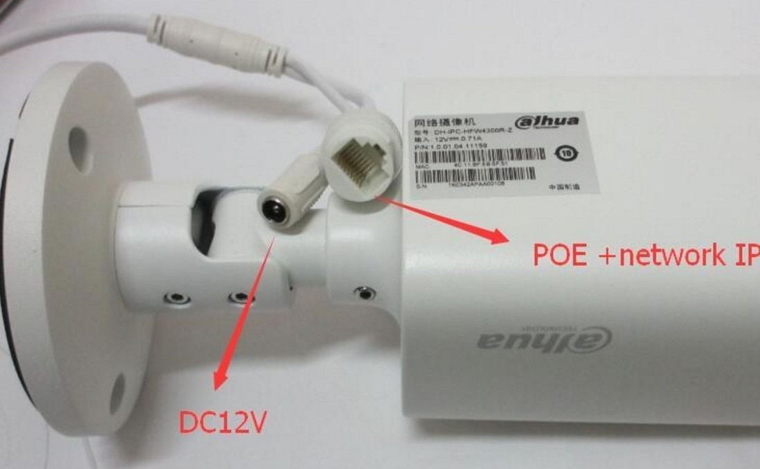

согласен не совсем хороший снимок - вот нашел лучше
но все равно для меня не совсем понятно как происходит движение вправо-влево :(
последняя картинка - IPC-HFW4300R-Z, например
На втором снимке совершенно другой принцип регулировки).
Не переживайте - я ставлю и такие и такие - крутятся в умелых руках) Проблем нет.

Апдейт - фото №3 это тот тип, о котором мы говорили изначально. Фото 1-2 - другой тип.
Фото №3 - там три Торкса. Ослабляете все - получаете вращение.
Кстати очень хорошо видно иероглифы на наклейке камеры - камера "китайская".

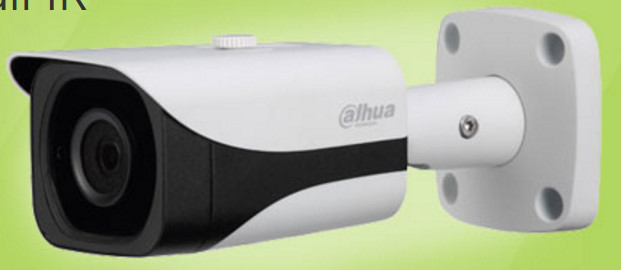

Умеет.
В модели 4421 например,там вполне удобный шарнир (один) который позволяет крутиться и вправо влево и ап\даун.
Когда отжимается шарнир, сама камера крутится вверх вниз и та часть крепления на которой шарнир расположен может крутиться по часовой стрелке.
Вполне удобно одной рукой держа отвертку в руке отдать и поджать второй рукой при этом выставляя камеру как нужно.
Этак камера крутиться как Вам будет удобно. Шарнир крутиться на 360 градусов по оси.
