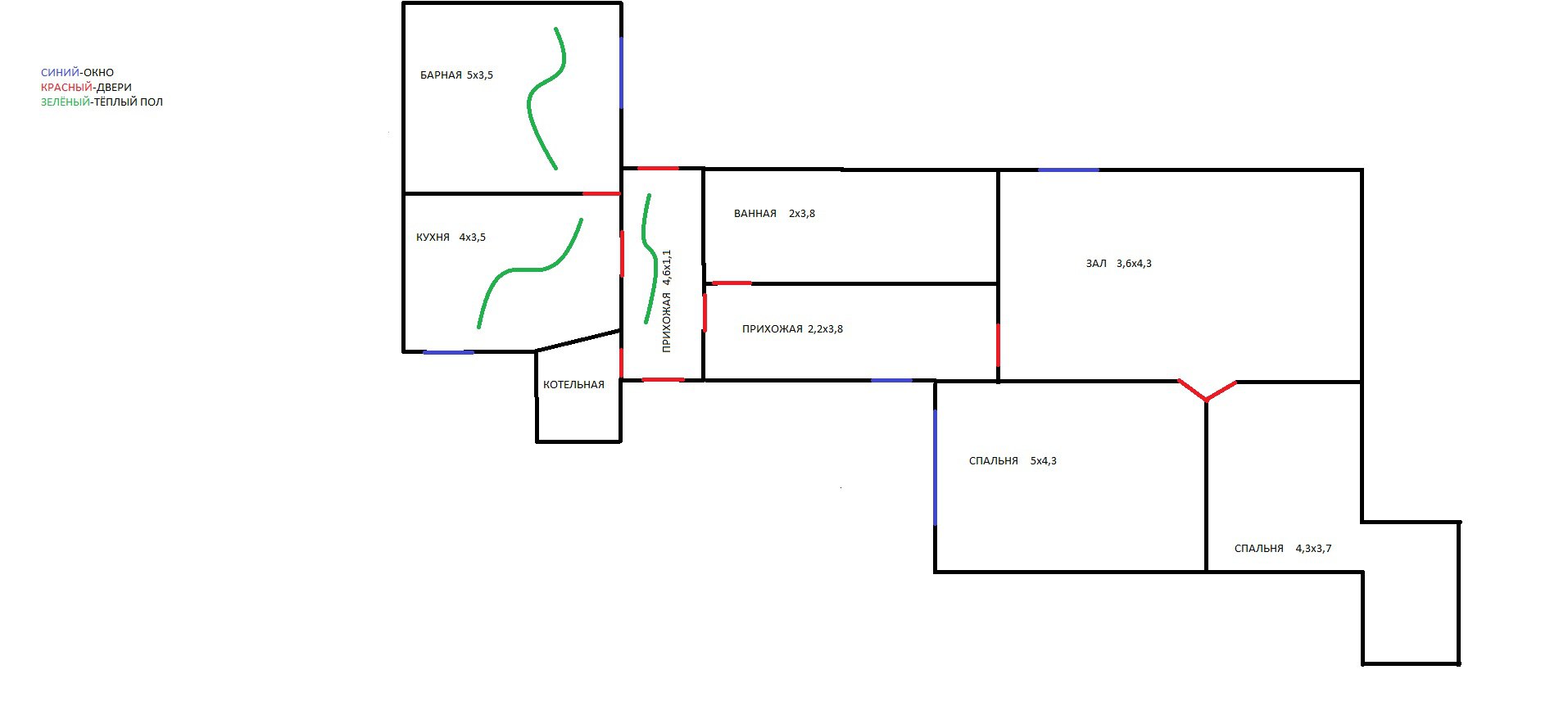

Здравствуйте,знатоки!нужна консультация по обвязке котла termopara.net.ua/shop/otopitel-nye-kotly/kotly-na-tverdom-toplive/tverdotoplivnye-kotly/kotel-tverdotoplivnyj-kordi-aotv-16-t-16-kvt/ вышла нехорошая ситуация с потенциальными монтажниками,материал практически заказан,но будем пробовать либо делать сами,либо ждать специалиста,но пока его ждем,то нужно учесть все недочеты и докупить все необходимое.схему дома прилагаю.из материалов куплена труба ППР BLUE OCEON армированная стекловолокном d 25-100 m? d20-12m?куплены фитинги и тройники,насос циркуляционный 25/60,расшир.бак на 18литров,краны на радиаторы,краны шаровые под пайку(почему то 2 шт),американки,радиаторы,группа безопасности на котел.вопрос состоит в том,как правильно и чем сделать обвязку котла,что докупить,и как подсоединить ТП и радиаторы в другом крыле?

В котельной хотя бы дым. труба есть и какая, диаметр и высота?
На обвязку вам понадобится метров десять 1,5 дюйма трубы, трех ходовик антиконденсационый, ТА хоть из 200 литровой бочки утепленный минватой в 10 сантиметров, трех ходовик для регулеровки температуры в контуре отопления и насос. ТА к котлу можно подключить и с естественной циркуляцией, а вот в систему вам все равно насос нужен. Так же сразу покупайте бесперебойник и акум для него. Так же на ТП вам нужна гребенка и свой насос, хотя если петли ТП не большие то можно и без насоса обойтись. Но гоните в шею тех сантехников которые вам говорят что ТТ можно полипропиленом обвязывать даже с алюминием ( точно варить не умеют сверкальником или умеют но на уровне пан сам склепав.).
труба будет нерж/оц 150/220 0,8 мм минимум 6 м,или есть какие то другие предложения?
